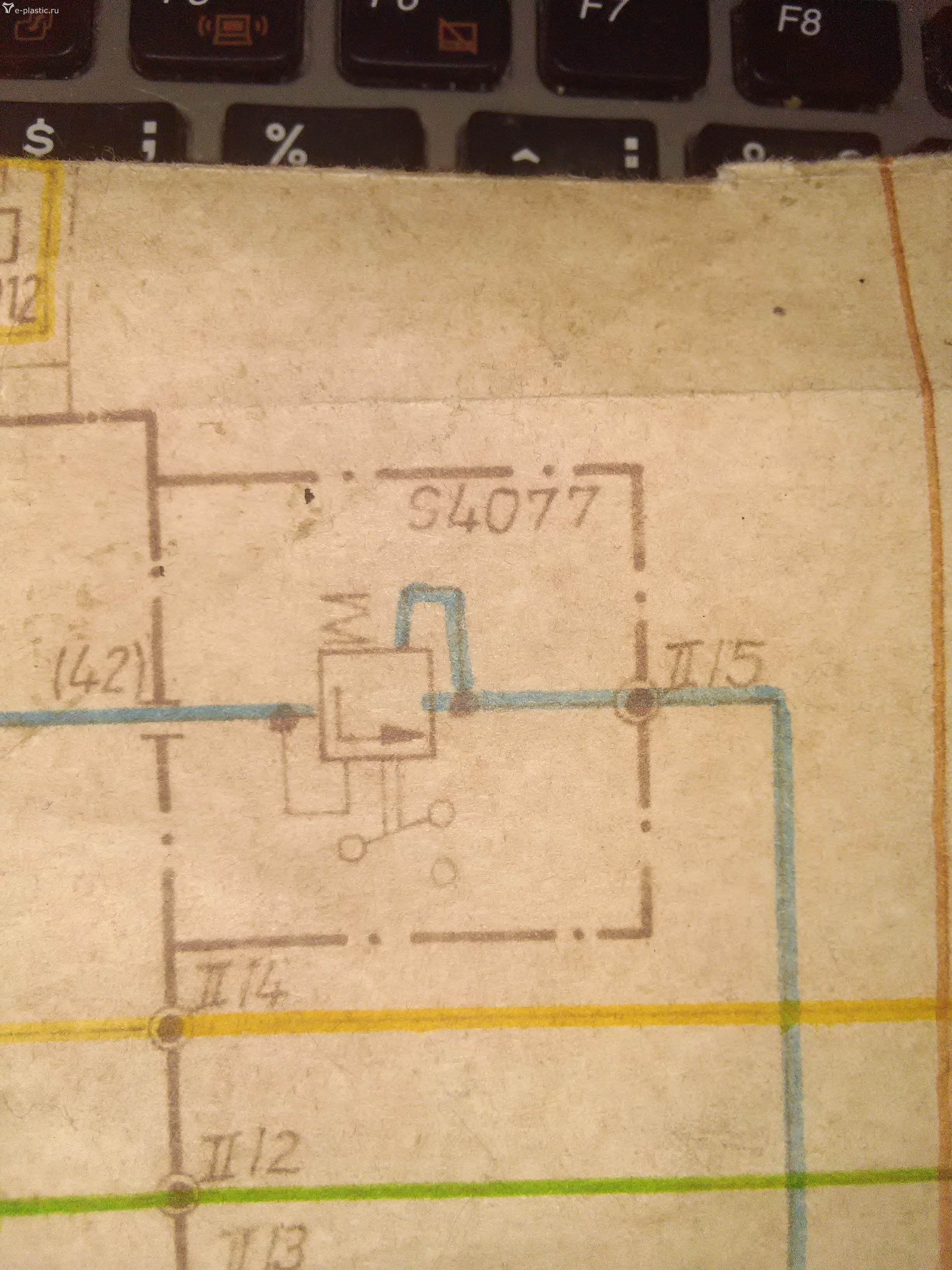

#579 Сообщение sp34 » 30 мар 2023, 08:57
На какое давление расчитан это бесконтактный выключатель ?

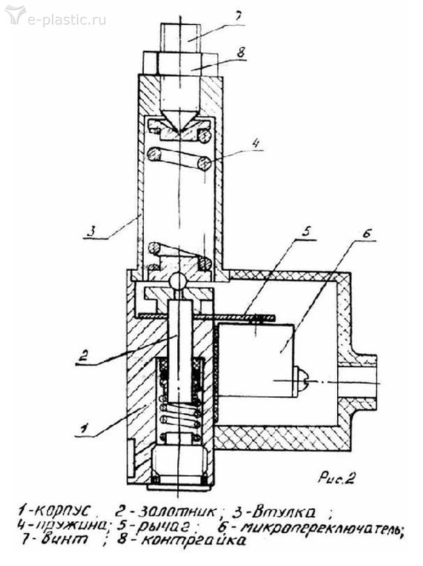

#580 Сообщение ЗЮМ » 30 мар 2023, 09:07
БВК на давление не рассчитан. Он реагирует на приближение инициатора (металла) который внутри , назавем его реле давления, ход инициатора линейный в мм и постоянный. БВК вкручивается и срабатывает с зазором от торца 0-3 мм примерно. В сторону БВК инициатор двигается под воздействием давления жидкости, назад возвращается под воздействие. Пружины. Принцип примерно такой. Только вместо геркона БВК. А внутри двигающийся золотничек поршень. Думаю закисло все там. Переберешь заодно и изучишь устройство.
i (22).jpeg (51.15 КБ) 13102 просмотра
Сообщения: 5750
#581 Сообщение ЗЮМ » 30 мар 2023, 09:40
Только сейчас заметил, что понимал работу реле наоборот. В смысле движения внутренностей. Оказывается: согласно понимания схемы. Инициатор поршень прижат пружиной к зоне действия БВК и это значит что выключатель нормально замкнутый. То есть при воздействии инициатора контакт разомкнут. При подаче жидкости поршень сжимая пружину отходит от БВК и контакт Замыкается передавая команду на впрыск , то есть на Y 351. Надо сразу отметить что поток сливной магистрали ( это не напорная магистраль) постоянно циркулирует через реле и поршень постоянно движется туда обратно. НО, по электросхеме он БВК , среагирует только при работе включении Y 271. Сопло прижать. И контрольный светодиод, постоянно промаргивает при работе всех движений , это нормально. Жалоб на работу этого узла очень много. Поэтому и подпись на фото. Дурацкий. Малейший задирчик, мусор блокирует его работу. так как давление на сливе идущим через реле дохлое. То есть низкое. К чему такие подробности. А что б вопросов в будущем было поменьше. Ведь все еще впереди.

#582 Сообщение sp34 » 30 мар 2023, 09:43
Ну если есть пружина - есть и сопротивление давлению ! по сути понял что оно минимально и это своего рода датчик протока жидкости.
Сообщения: 5750
#583 Сообщение ЗЮМ » 30 мар 2023, 09:59
sp34 писал(а): 30 мар 2023, 09:43 Ну если есть пружина - есть и сопротивление давлению ! по сути понял что оно минимально и это своего рода датчик протока жидкости.
Да, ну и полностью дочитай редакцию поста выше. Не спеши. :du_ma_et: Пружина слабая, диаметр поршня приличный. Соотношение сил такое, в узком коридоре, то ли сработает толи нет. Поэтому и замумукал всех. Вот кто с форума скажет БРЕХНЯ. И штука идеальная и с ней хоть на марс. Прикинь какой чистоты должно быть масло и БАК. Есть на форуме ветки тем о решении этой проблемы.

#588 Сообщение sp34 » 30 мар 2023, 12:07
Читал ссылку - но...
Сечение - это разрез на фото . Площадь поршня я совсем не имел в виду !
Понятно как работает - и если знать давление на выходе S4077 в конкретный момент времени - пусть оно и минимально мБар - то можно его и контролировать в этот момент времени и не использовать БВК.
А мы и не используем. Только реле давления ставим в трубку нагнетания высокого давления которая входит в цилиндр прижима сопла. Обычное реле высокого давления. А то о чем ты говоришь, так на выходе с 4077 давление практически ноль прямая связь с баком. В ссылке выше в темах еще ссылки. Изучай если времени достаточно. Есть уже готовые решения не усложняй. Или как Олька обошлась одним концевиком. В позиции сопло прижато. На гитаре подвода отвода сопла. А эту коробку 4077 оставить и пусть висит.

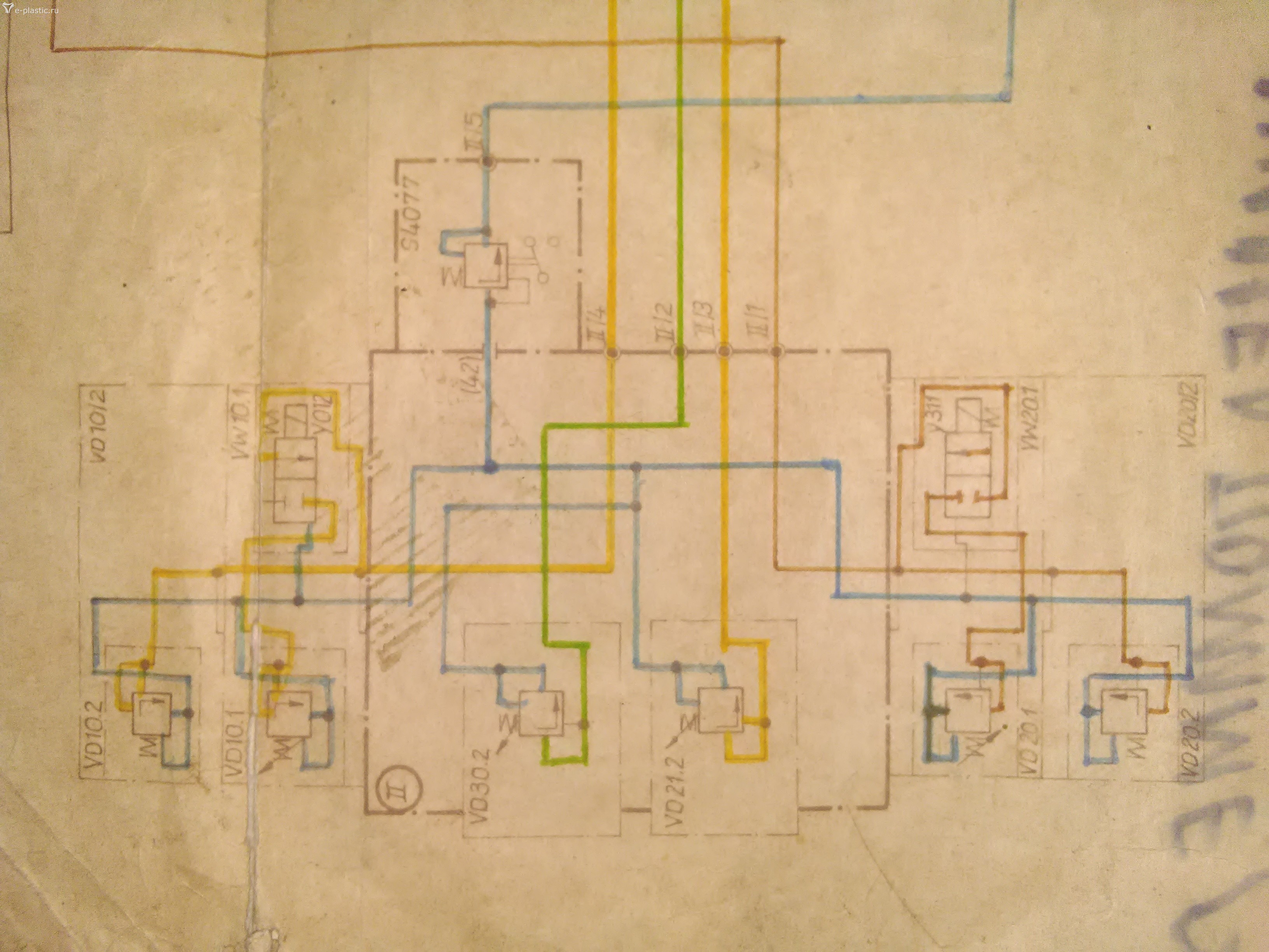

В голове опять три сосны возникло. В ранних постах поток на сливе увеличивается. В последних уменьшается. Нужны данные какого плана БВК нормально замкнут или нормально разомкнут. Это и определит мое мнение. Ели же судить состороны гидравлики то при затягивании иглы поток на слив через нее уменьшается и предохранительный клапан дает рост давления и наоборот.
Сообщения: 5750
#591 Сообщение ЗЮМ » 30 мар 2023, 12:50
Что бы понять что происходит в потоке на входе в 4077 рассмотрим предохранительный клапан. Верхняя часть это клапан предварительного давления управления игла. VD 30.2 Просто она расположена дистанционно на панели для наладчика. А основная часть расположена в переходной плите распределителя 271-272. Отверстие обозначенное Y и есть линия слива которая идет к 4077 и является Тх-слив линии управления. При затяжке иглы идет рост давления на прижим сопла в цилиндре. А в Тх поток падает. И этот поток примерно происходит в диапазоне от 0 до 6 литров в минуту. Он и управляет работой 4077. Основной поток к цилиндру прижима сопла ни какого отношения к сливу Тх не имеет. При сливе в Тх-Y в сторону увеличения давление в цилиндре падает, если слив стремится к нулю давление в цилиндре растет. Это я к тому в какую сторону работает инициатор в 4077 при меняющемся потоке в линии Тх-Y/

Сообщения: 5750
#593 Сообщение ЗЮМ » 30 мар 2023, 14:06
Что бы опять не запутать. Это VD01. На блоке нагрузки насосов. Отвечает за максимум настроенного давления. При меньших давлениях в системе всегда закрыт. При достижении максимума лишнее сливает в бак.

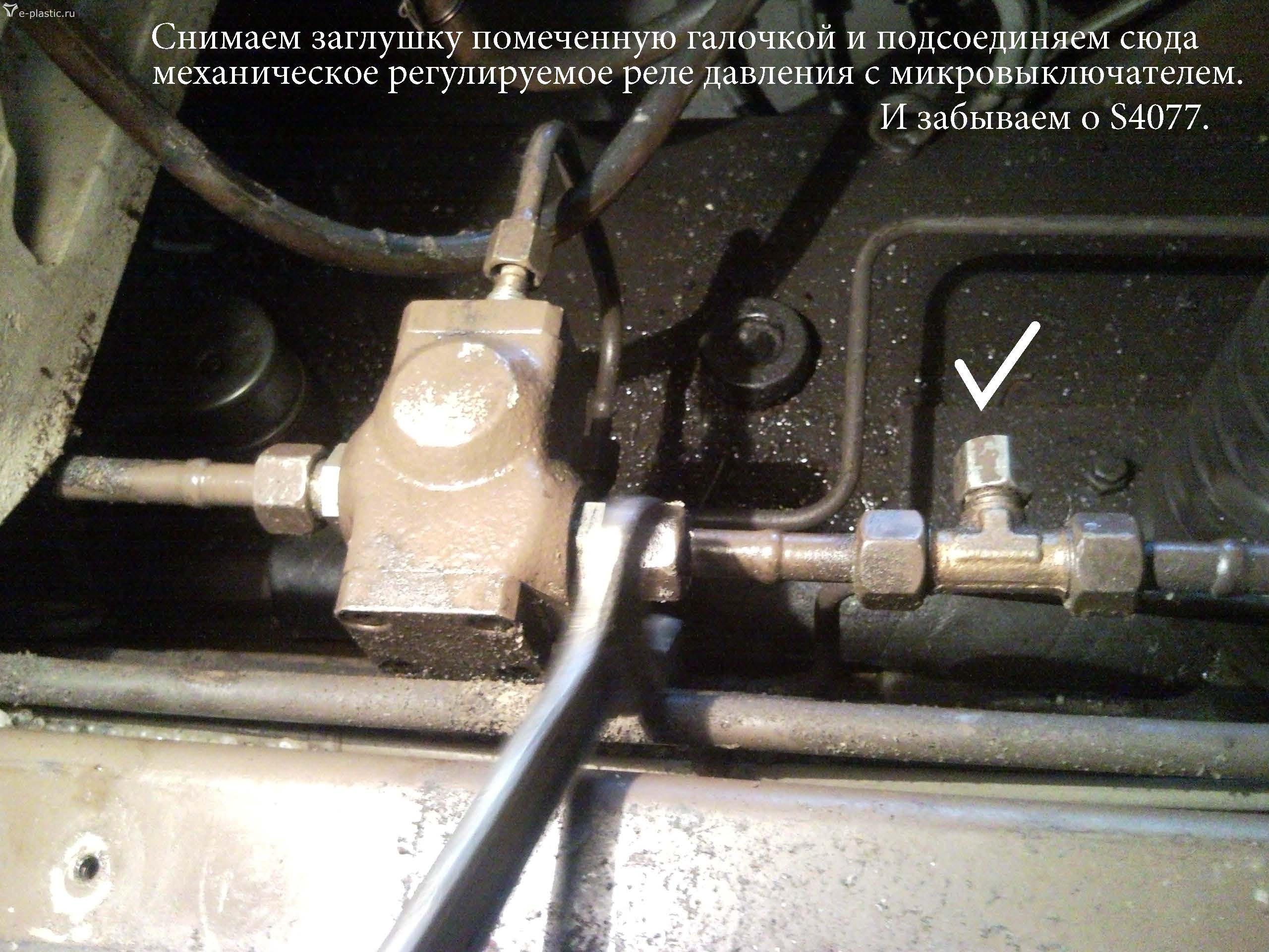

Ставим регулируемое реле давления.
Сообщения: 5750
#595 Сообщение ЗЮМ » 30 мар 2023, 15:04

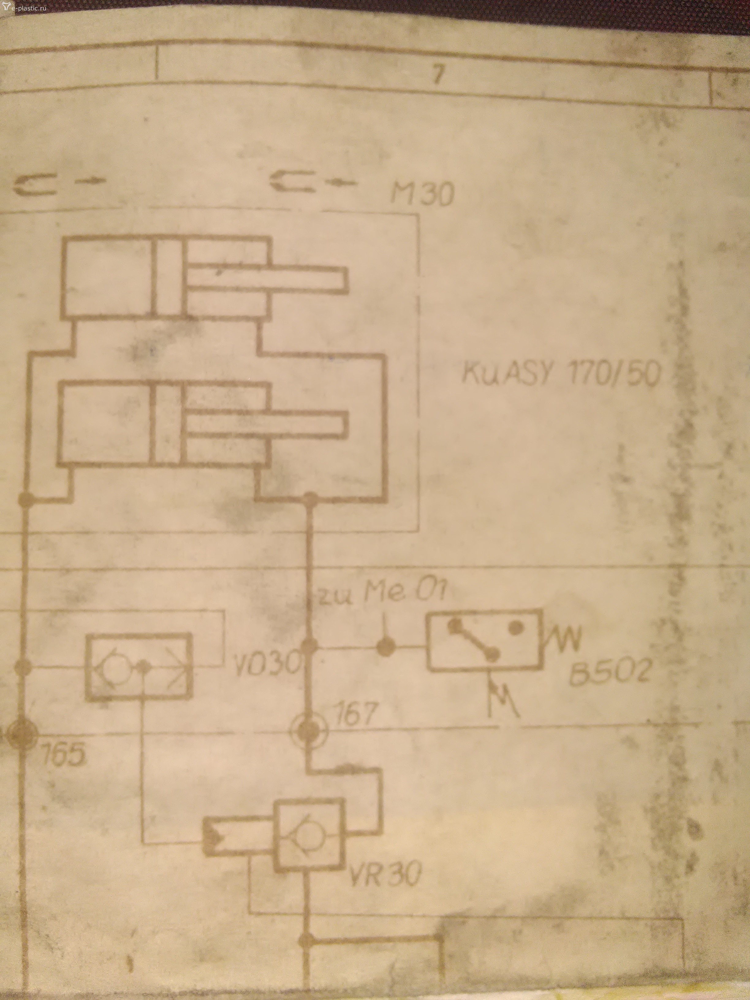

Сообщения: 5750
#596 Сообщение ЗЮМ » 30 мар 2023, 15:49
Трубное исполнение. Просто, дешево, надежно. На схеме предыдущего поколения В502

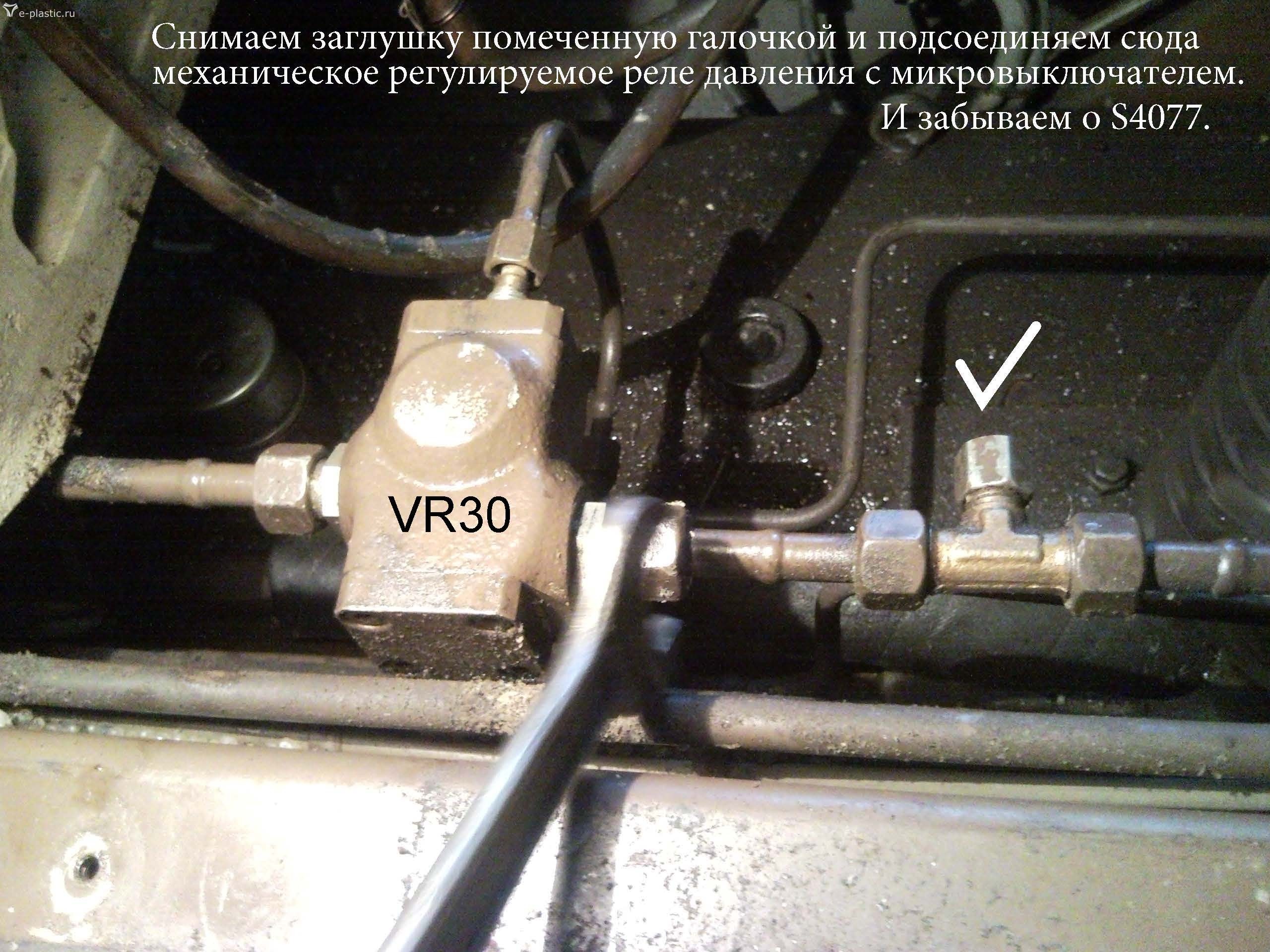

Сообщения: 5750
#597 Сообщение ЗЮМ » 30 мар 2023, 16:23
VR30 на твоей схеме прорисован так, упрощенно.
