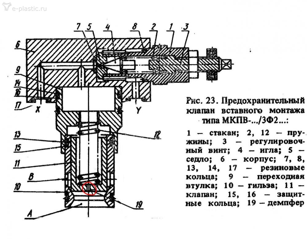

Что бы понять что происходит в потоке на входе в 4077 рассмотрим предохранительный клапан. Верхняя часть это клапан предварительного давления управления игла. VD 30.2 Просто она расположена дистанционно на панели для наладчика. А основная часть расположена в переходной плите распределителя 271-272. Отверстие обозначенное Y и есть линия слива которая идет к 4077 и является Тх-слив линии управления. При затяжке иглы идет рост давления на прижим сопла в цилиндре. А в Тх поток падает. И этот поток примерно происходит в диапазоне от 0 до 6 литров в минуту. Он и управляет работой 4077. Основной поток к цилиндру прижима сопла ни какого отношения к сливу Тх не имеет. При сливе в Тх-Y в сторону увеличения давление в цилиндре падает, если слив стремится к нулю давление в цилиндре растет. Это я к тому в какую сторону работает инициатор в 4077 при меняющемся потоке в линии Тх-Y/

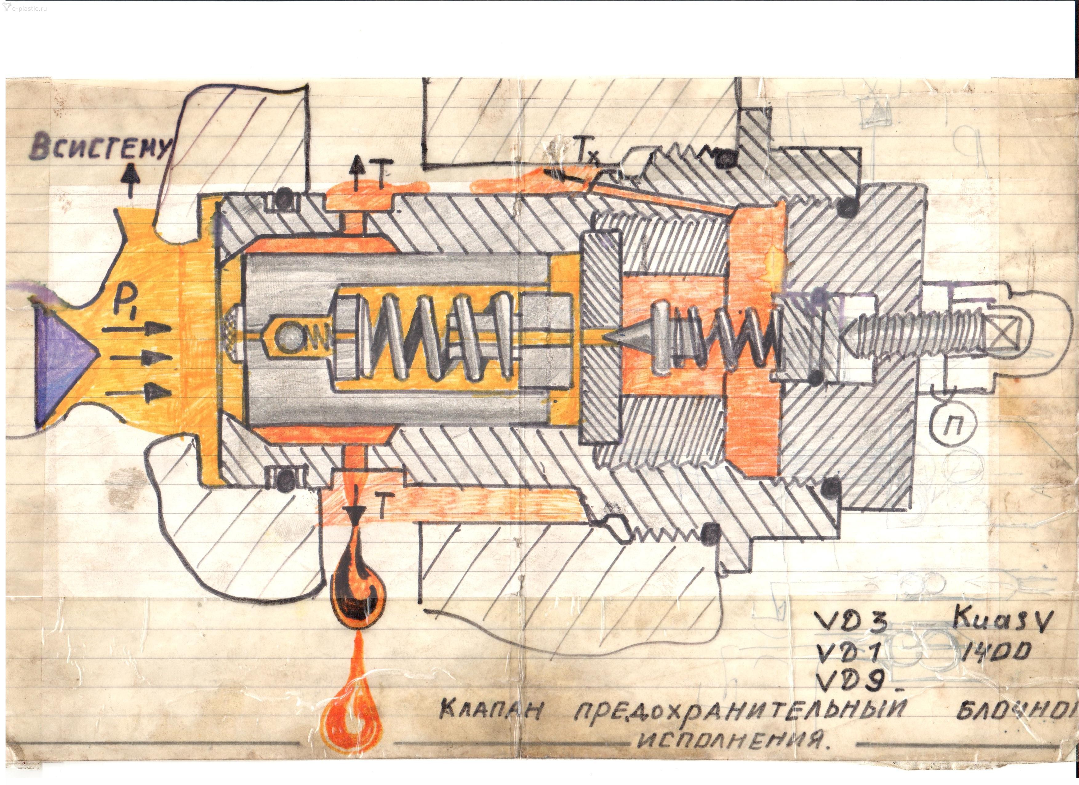

Что бы понять что происходит в потоке на входе в 4077 рассмотрим предохранительный клапан. Верхняя часть это клапан предварительного давления управления игла. VD 30.2 Просто она расположена дистанционно на панели для наладчика. А основная часть расположена в переходной плите распределителя 271-272. Отверстие обозначенное Y и есть линия слива которая идет к 4077 и является Тх-слив линии управления. При затяжке иглы идет рост давления на прижим сопла в цилиндре. А в Тх поток падает. И этот поток примерно происходит в диапазоне от 0 до 6 литров в минуту. Он и управляет работой 4077. Основной поток к цилиндру прижима сопла ни какого отношения к сливу Тх не имеет. При сливе в Тх-Y в сторону увеличения давление в цилиндре падает, если слив стремится к нулю давление в цилиндре растет. Это я к тому в какую сторону работает инициатор в 4077 при меняющемся потоке в линии Тх-Y. Когда сопло движется к форме, давление в цилиндре и на манометре не высокое необходимое преодолеть силу трения по направляющим. допустим 2МПа. И на сливе иглы поток уменьшается. 4077 должен молчать. Что бы не произошел ранний впрыск на улицу. При упоре сопла в форму давление в цилиндре вырастает до установки задания. Допустим 10 МПа. По логике и поток на сливе Тх вырастет до своего расчетного для поддержания автоматически давления 10 МПа. И 4077 должен сработать. А дальше что бы это доказать. Надо разобрать коробку, продуть каналы что куда идет как расположен инициатор с пружиной и сделать окончательные выводы. если кто уверен в алгоритме этой штуки. Мы внимательно почитаем. И на это этот вопрос притормозим. А так в общем задача 4077 понятна. Остается посидеть около него и попытаться настроить. Вот тогда и вопросы не сразу но исчезнут. На этой машине предохранительные клапана такого плана. Тх идет к 4077. Это VD01. На остальных иглы вынесены дистанционно .

#593 Сообщение ЗЮМ » 30 мар 2023, 14:06
Что бы опять не запутать. Это VD01. На блоке нагрузки насосов. Отвечает за максимум настроенного давления. При меньших давлениях в системе всегда закрыт. При достижении максимума лишнее сливает в бак.

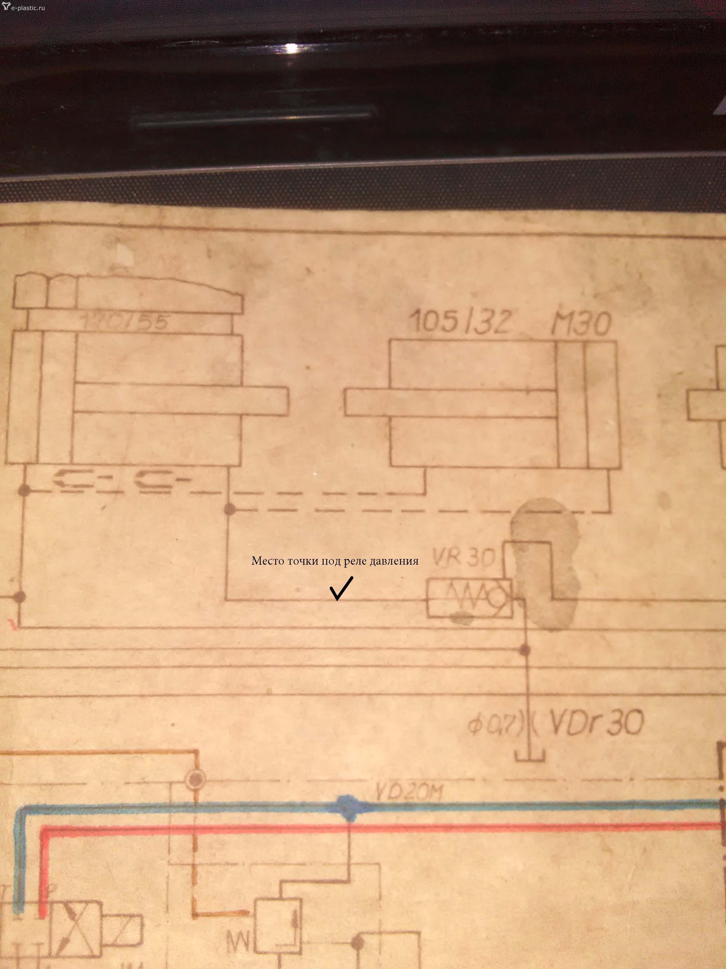

На схеме В502
На схеме В502
Сообщения: 5750
#596 Сообщение ЗЮМ » 30 мар 2023, 15:49
Трубное исполнение. Просто, дешево, надежно. На схеме предыдущего поколения В502
Сообщения: 5750
#597 Сообщение ЗЮМ » 30 мар 2023, 16:23
VR30 на твоей схеме прорисован так, упрощенно.

#598 Сообщение sp34 » 30 мар 2023, 16:32
Ну вот - отличный вариант ! проходит по давлению и 3РДП и 4РДП.
отличие 3РПД - сработает при 18 барах ,а 4РПД при 22 Бар.
Получается в эту точку гидросхемы можно поставить еще что нибудь посовременнее с регулировкой срабатывания и т д

#599 Сообщение ЗЮМ » 30 мар 2023, 16:48
sp34 писал(а): 30 мар 2023, 16:32 Ну вот - отличный вариант ! проходит по давлению и 3РДП и 4РДП.
22 бара это 2,2 МПа или 22 атмосфера ЭТО МАЛО. Я же показал Диапазон давления работы рд должен быть выше. Нужно 3 РДП ухл4 диапазон работы до 200 кг/см кв. Предел пружины 220. 3РДП-100 кг/см кв. 1РДП- 63 кг/см кв. Работает ТПА максимум на 165 кг/см кв. Для работы прижима сопла необходимо 50-130. Это реле регулируемое

#600 Сообщение sp34 » 30 мар 2023, 16:56
Сработает при этом 1.8 ! а рабочее 22МПа - все проходит ! Мы по моему об одном и том-же .
