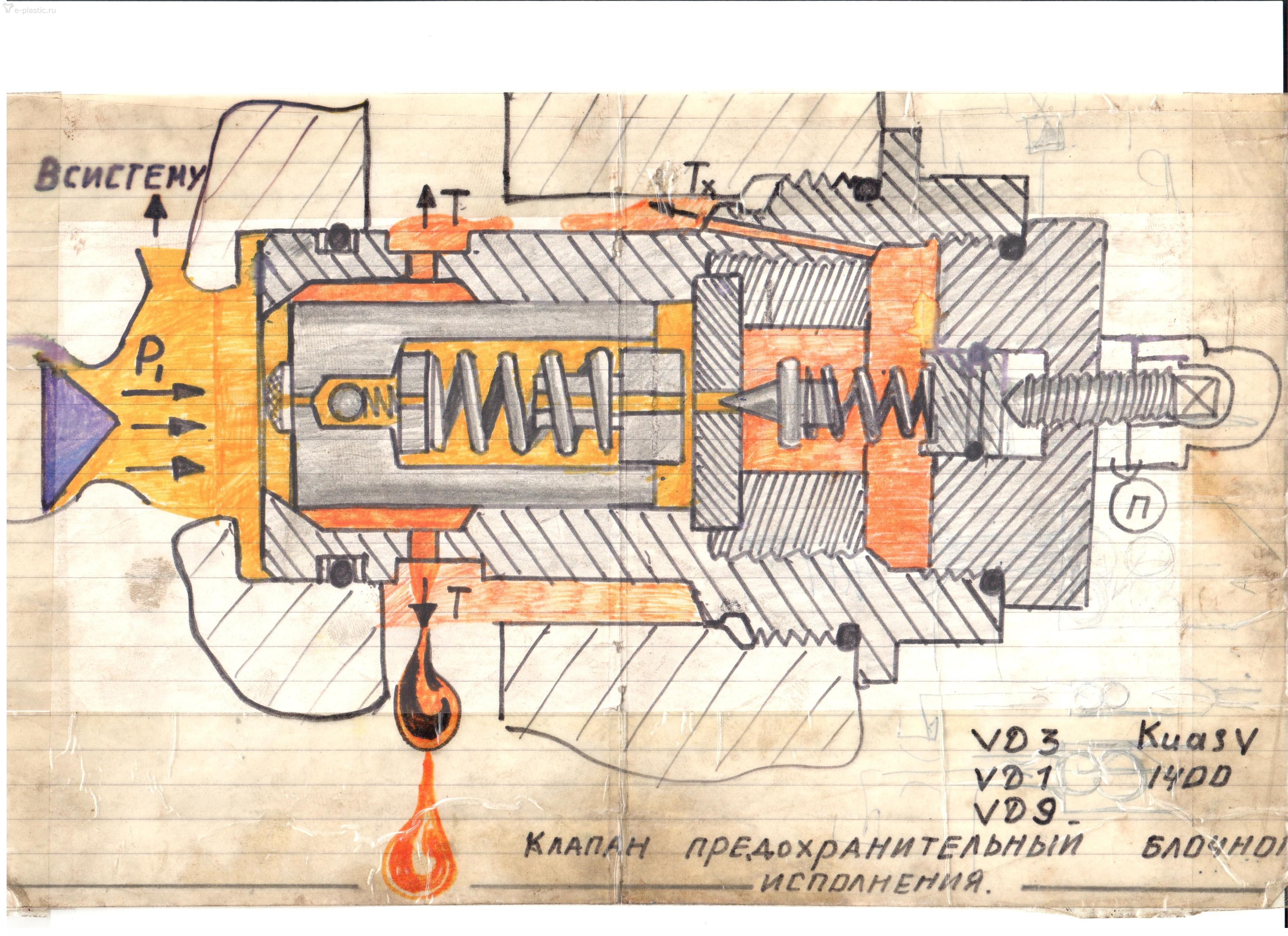

В голове опять три сосны возникло. В ранних постах поток на сливе увеличивается. В последних уменьшается. Нужны данные какого плана БВК нормально замкнут или нормально разомкнут. Это и определит мое мнение. Ели же судить состороны гидравлики то при затягивании иглы поток на слив через нее уменьшается и предохранительный клапан дает рост давления и наоборот.

Что бы понять что происходит в потоке на входе в 4077 рассмотрим предохранительный клапан. Верхняя часть это клапан предварительного давления управления игла. VD 30.2 Просто она расположена дистанционно на панели для наладчика. А основная часть расположена в переходной плите распределителя 271-272. Отверстие обозначенное Y и есть линия слива которая идет к 4077 и является Тх-слив линии управления. При затяжке иглы идет рост давления на прижим сопла в цилиндре. А в Тх поток падает. И этот поток примерно происходит в диапазоне от 0 до 6 литров в минуту. Он и управляет работой 4077. Основной поток к цилиндру прижима сопла ни какого отношения к сливу Тх не имеет. При сливе в Тх-Y в сторону увеличения давление в цилиндре падает, если слив стремится к нулю давление в цилиндре растет. Это я к тому в какую сторону работает инициатор в 4077 при меняющемся потоке в линии Тх-Y/

Что бы понять что происходит в потоке на входе в 4077 рассмотрим предохранительный клапан. Верхняя часть это клапан предварительного давления управления игла. VD 30.2 Просто она расположена дистанционно на панели для наладчика. А основная часть расположена в переходной плите распределителя 271-272. Отверстие обозначенное Y и есть линия слива которая идет к 4077 и является Тх-слив линии управления. При затяжке иглы идет рост давления на прижим сопла в цилиндре. А в Тх поток падает. И этот поток примерно происходит в диапазоне от 0 до 6 литров в минуту. Он и управляет работой 4077. Основной поток к цилиндру прижима сопла ни какого отношения к сливу Тх не имеет. При сливе в Тх-Y в сторону увеличения давление в цилиндре падает, если слив стремится к нулю давление в цилиндре растет. Это я к тому в какую сторону работает инициатор в 4077 при меняющемся потоке в линии Тх-Y. Когда сопло движется к форме, давление в цилиндре и на манометре не высокое необходимое преодолеть силу трения по направляющим. допустим 2МПа. И на сливе иглы поток уменьшается. 4077 должен молчать. Что бы не произошел ранний впрыск на улицу. При упоре сопла в форму давление в цилиндре вырастает до установки задания. Допустим 10 МПа. По логике и поток на сливе Тх вырастет до своего расчетного для поддержания автоматически давления 10 МПа. И 4077 должен сработать. А дальше что бы это доказать. Надо разобрать коробку, продуть каналы что куда идет как расположен инициатор с пружиной и сделать окончательные выводы. если кто уверен в алгоритме этой штуки. Мы внимательно почитаем. И на это этот вопрос притормозим. А так в общем задача 4077 понятна. Остается посидеть около него и попытаться настроить. Вот тогда и вопросы не сразу но исчезнут. На этой машине предохранительные клапана такого плана. Тх идет к 4077. Это VD01. На остальных иглы вынесены дистанционно .

Что бы опять не запутать. Это VD01. На блоке нагрузки насосов. Отвечает за максимум настроенного давления. При меньших давлениях в системе всегда закрыт. При достижении максимума лишнее сливает в бак.
