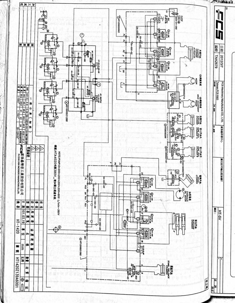

А вот обещал пример схемы с сервоприводом. Тайвань. Регуляторов нет. А предохранители дежурные стоят. Но тут четыре или пять насосов Три мотора. Большая машина.
Сообщения: 5750
#549 Сообщение ЗЮМ » 28 мар 2023, 20:28
А вот обещал пример схемы с сервоприводом. Тайвань. Регуляторов нет. А предохранители дежурные стоят. Но тут четыре или 4 насоса 4 мотора. Большая машина. Q = 200+200+200+200=800 литров в минуту. 13 литров в секунду летит. По максимуму. И не греется бак.

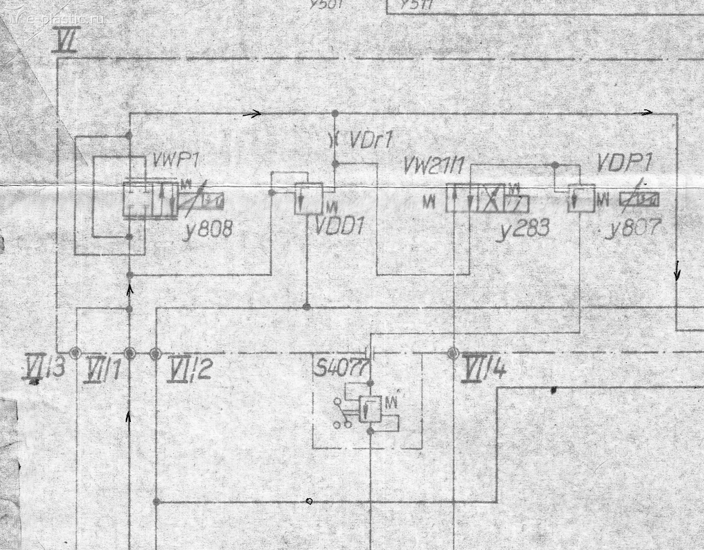

#550 Сообщение sp34 » 28 мар 2023, 20:51
на видео что он делает ? меняет давление ! меняет его чем , какой исполнительный элемент VDD1? схема на II SR у меня есть !

#551 Сообщение ЗЮМ » 28 мар 2023, 21:04
Давление 807. Скорость 808. При включении 283 пропорциональная игла 807-го управляет работой клапана подпора который под 282 магнитом. На переключателе задействованы только три цыфры1,2,3. На видео он показывает десять шагов 0-10-20-30-40-50-60-70-80-90-99. Между ними еще по десять шагов. На подвод сопла заложено 0-1-2-3-4-5-6-7-8-9 этого хватает.

#552 Сообщение sp34 » 28 мар 2023, 21:22
Запутался в давлениях на этих машинах - для чего оно регулируется на SR ? - если мы выяснили что лучше что бы оно было стабильным .
На видео давление регулируется или у него и по скорости 99 скоростей и 99 ступеней давления ?
Сообщения: 5750
#553 Сообщение ЗЮМ » 28 мар 2023, 21:35
И по скорости и по давлению. Раз зашел разговор о этой машине. Была у нас мысль поставить клапана без обратной связи и по давлению и по расходу. Так как старые было купить проблематично. Показываю примерно какие. Которые встанут на место. Самый верхний регулятор расхода скорости золотникового типа.808 Такой и родной, только с обратной связью.ДУ 10 мм. Вторая картинка относится к нижнему клапан давления. 807. Но руки не дошли. И денег не дали на закупку.

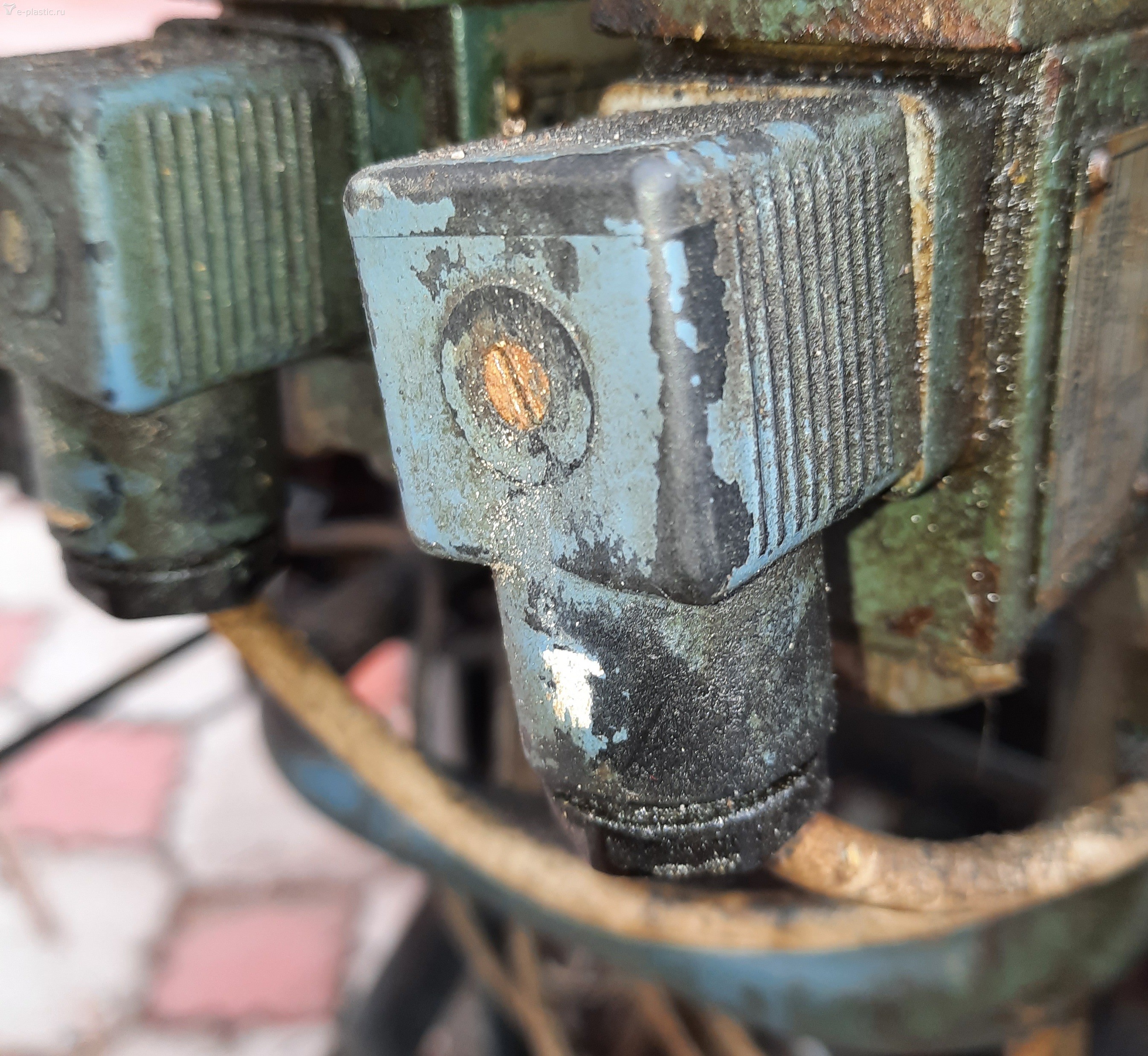

Пока делаю дефектовку - интересны разьемы саленоидов в прозрачном корпусе с индикатором (светодиодом ) и винтиком по центру - где то пробегал у нас в разговоре на фото !
Он стандартный DIN43650 или специальный ?
Сообщения: 5750
Есть в продаже. От 163р до 400 р примерно. Продаются там же где и распределители. В каком районе живете. Подберу адрес. может рядом окажется. Разъемы как разъемы. 24 вольта со светодиодом. Гугли сайты. Найдется легко. Да DIN 43650 LD

#569 Сообщение sp34 » 29 мар 2023, 14:50
Это не наш - это > 43650В < у него другие размеры .
Нашел на Али .
У нас катушки саленоидов на 24v - АС переменки или DC постоянки ?
DIN 43650 LED DC 12 и 24 вольта. надо глянуть может в Озоне есть. Цены 0т 200 -1500р. Я иногда на маркировки не смотрю берем у одних и тех же по пути. Продавцы уже знают что нам надо.
