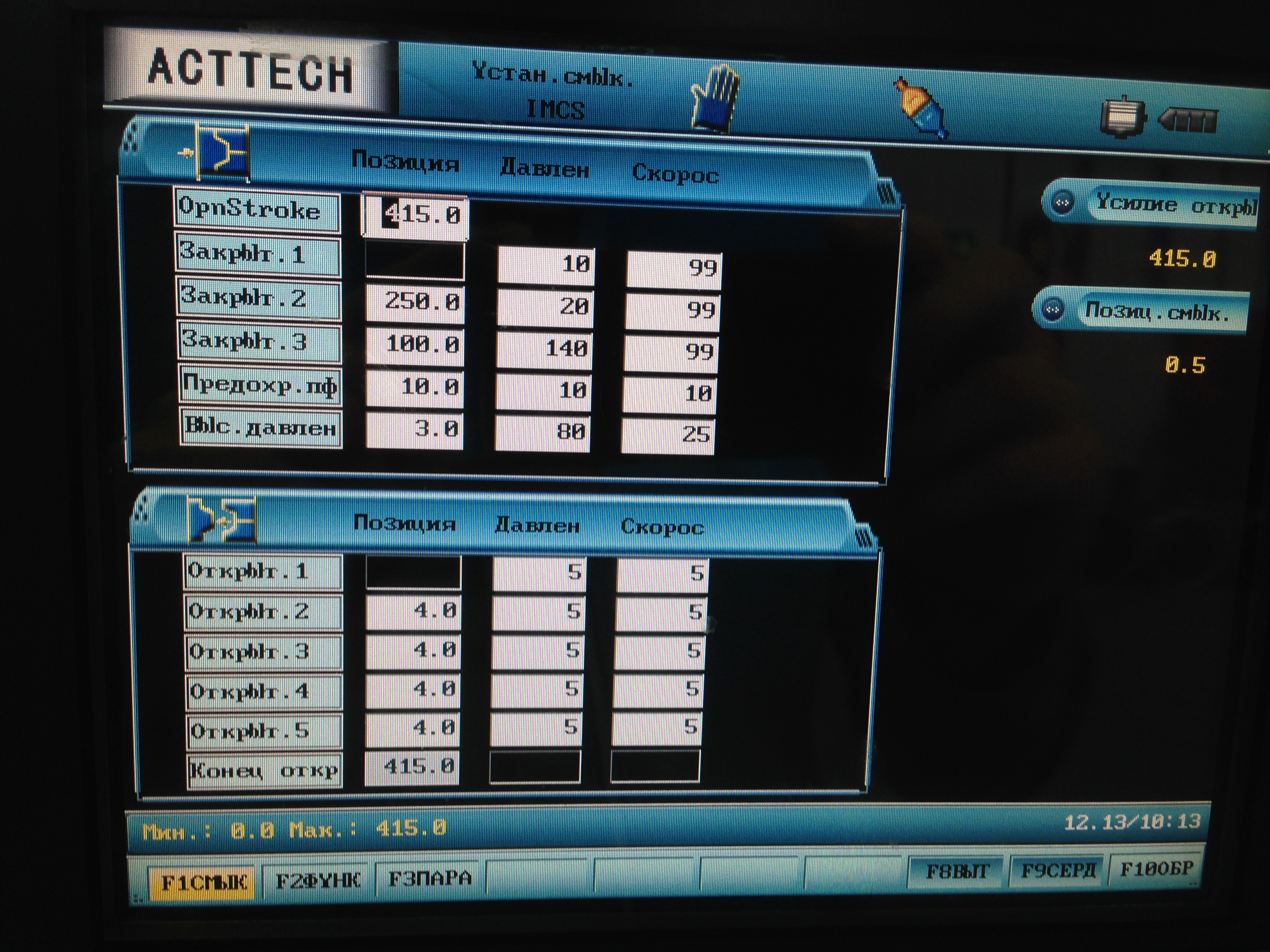

Уважаемы коллеги, объясните мне пожалуйста, зачем мне в настройках некоторых узлов ТПА предлагает регулировать такой параметр как давление. Например возьмем узел смыкания: Ведь чтобы корректно настроить работу ПФ мне достаточно указывать скорости смыкания в зависимости от позиции, а какое там давление реализует ТПА, для достижения этой скорости мне до лампочки.
Как объяснял мне один уважаемый человек, что это связанно с китайской реализацией схемы гидравлики, мол у них стоит масло-насос постоянной производительности после которого стоит пропорциональный клапан, и регулировка скорости подачи масло осуществляется именно им, в отличии от европейских ТПА где стоит насос переменной производительности. Как итог этой мысли регулировка скоростей на контроллере, в китайском случае, осуществляется именно давлением а скорости являются побочным значением.
Получив такой ответ я, в целях эксперимента, поставил все скорости на макс, а давления в разных позициях менял. В итоге форма двигалась с заданной скоростью не взирая на указанные значения давлений.

И все таки зачем мне нужен параметр давления, допусти в Demagах, все прекрасно работает и без него. Какое мне дело до давления если форма двигается в необходимом скоростном режиме.

Glessigo.Пропорциональный клапан по производительности контролирует проходное сечение (большее количества масла не пропускает, а на меньшее не реагирует) на отрезке, а пропорциональный клапан по давлению контролирует заданное давление ( при увеличении будет сливать и уменьшит ход, а при давлении меньше заданного будет закрытым). Пример если у Вас для перемещения пресс-формы требуется 20 бар с максимальной производительностью 99%, то давление не превысит этих показателей, что вы поставите 40 бар, что 100 бар, что 170 бар, а если поставите 05 бар, то машина встанет и даже при 99% производительности. Чистая физика.

Возможно вы подумали что давления прицепи, я же имел ввиду к примеру маску "смыкания размыкания", я там просто задаю необходимые скорости а потом усилие (давление) зажатия, но во время хода ПФ я не регулирую ни какое абстрактное давление, которое можно видеть на прилагаемом мною скрине.ЗЮМ писал(а):Живу я уже давно. но первый раз узнал что в ТПА и в частности Демагах отсутствует параметр давления. Это просто научное открытие для меня. И сенсация.

Следует ли из это что не щади я машину, я бы мог поставить везде Давление на максимум, а потом спокойно работать со скоростями.Мулланур писал(а):Glessigo.Пропорциональный клапан по производительности контролирует проходное сечение (большее количества масла не пропускает, а на меньшее не реагирует) на отрезке, а пропорциональный клапан по давлению контролирует заданное давление ( при увеличении будет сливать и уменьшит ход, а при давлении меньше заданного будет закрытым). Пример если у Вас для перемещения пресс-формы требуется 20 бар с максимальной производительностью 99%, то давление не превысит этих показателей, что вы поставите 40 бар, что 100 бар, что 170 бар, а если поставите 05 бар, то машина встанет и даже при 99% производительности. Чистая физика.

Нет. Нужно искать золотую середину. Я рассказал принцип работы этих устройств.

Оке по каким характеристикам я пойму что середина достигнута, если при разных давлениях форма все равно двигается с нужными мне скоростями?

Glessigo, поймите, что ТПА это универсальная машина, а пресс-форма индивидуальная.

Все так, но не тыком. Что на KuASY 1400/250 или на Siger-е алгоритм смыкания и размыкания один, а это: 1) определения максимального расстояния размыкания формы, для куаси это момент сброса отливки из формы механическим толкателем машины, а для сайгера расстояние при котором вытолкнутая отливка из формы могла беспрепятственно пройти между двумя половинами формы; 2) Для того чтобы начать движение на смыкания формы требуется небольшое усилие (маленькая скорость и не большое давление). Данный этап для отрыва формы с "мертвой точки" и как правило применяется с маленьким значением хода подвижной плиты до 20 мм; 3) Далее следует этап свободного перемещения формы, на котором обычно используется высокая скорость и работает она момента когда расстояние до зацепления двух частей формы остается 20 мм; 4) Следующий этап нужен для безопасного соединения двух частей формы и предохранение инструмента формы. Устанавливается не большая скорость и давление которое не могло позволить закрыться форме если там осталась не сброшенная ранее отливка и переключение с этого этапа на следующий происходит: у куаси при помощи отключения датчика штангой который находится в правом верхнем углу узла смыкания, а у сайгера за 20 мм до полного смыкания; 5) заключительный этап смыкания формы это полное сжатие формы выше чем усилие впрыска для данной формы.
Размыкание следом.
Размыкание.
Настройка размыкания формы тоже проходит в несколько этапов: 1) Для колено-рычажного механизма требуется усилие для того чтобы его расклинить. По этому первоначально для разрыва двух частей формы соединенных отливкой и расклинивания колено-рычажного механизма требуется высокое давление и маленькая скорость требуемое перемещение 20 мм; 2) Следующий этап перемещения двух частей формы из взаимного зацепления проходит на маленькой скорости и не высоком давлении, на гидравлических узлах смыкания он объединен с первым этапом размыкания; 3) После того как две половинки формы отсоединились друг от друга можно увеличить скорость размыкания, а давление можно оставить тем же; 4) Последний этап это торможение перед остановкой формы проводится на низкий скорости и при низком давлении. На ТПА с механическим толкателем (выталкивателем) данный этап включается после как преодолено усилие обхвата отливкой подвижной части формы (пуансона), а на машинах с гидравлическим выталкиванием за 30-50 мм до точки остановки поглощая тем самым инерционность от предыдущего этапа.
Так же в процессе смыкания и размыкания формы используются остановки, для использования функций перемещения частей форм с помощью дополнительного оборудования.
И не какого тыка.
Вот с этим текстом я знаком, и тотально согласен. Вот только возьмем у примеру первые его сточки. "Для того чтобы начать движение на смыкания формы требуется небольшое усилие (маленькая скорость и не большое давление)." Я повинуясь ставлю скорость 20 ( от 99 довольно мало) и давление 30 (от 140 тож не много) с учетом веса формы
( который я не догадываюсь как сюда подвести но это лирика). В итоге все отлично все хорошо, вот только где гарантия что достаточным давлением не является значение 15 или 17.
Хочу ответ типа " Отвали, 20 норм работает ниже не лезь, условие достаточности более менее соблюдено", или ни фига понижай давление пока форма не откажется двигаться и прибавляй 1. или слушай ученика там то там то должен при нормальной работе вот такой вот быть гул цвет запах и вкус, и в обще познай дзень и слейся воедино с машиной.

Прекрасно это понимаю, иначе бы и вопроса не было, суть в том какой методикой индивидуальность погрузить в симбиоз с универсальностью. Честно говоря я уже понял что тут все "тыкай но хорошо подумав и подложи базу" Но понять чем будет отличаться значение давления 15 от 20 на скорости х, не могу ибо все работает как надо а давления разные, и оба подходят под определения небольшие на старте=))))Мулланур писал(а):Glessigo, поймите, что ТПА это универсальная машина, а пресс-форма индивидуальная.
Вопрос есть ли у вас ответ, или следуй инструкциям и все поймешь с опытом.

Давление реальное видно по манометру. И если оно не превышает в натуре например 20. То и смыла ставить 100 никакого нет. В момент смыкания размыкания. Сопротивления то большого нет. Только преодолевание трения колонн и КРМ.Glessigo писал(а):Оке по каким характеристикам я пойму что середина достигнута, если при разных давлениях форма все равно двигается с нужными мне скоростями?

Ответ всегда есть, не знаю вес вашего болида ( подвижной части формы) и его размеры, при разных давлениях будет отличаться инерционность в перемещении. Надо Вам тяжелую часть сдвинуть или вы "пух" перемещаете, здесь тоже показатели будут отличаться от заданных.

ЗЮМ огромное спасибо, все встало на свои места! Смотрим на манометр берем запас 5% выставляем давление по позиции.
Что касается размеров массы и инертности, то я конешно понимаю что их тоже надо учитывать. Но вопрос стоял приципиально нафиг давление нужно.

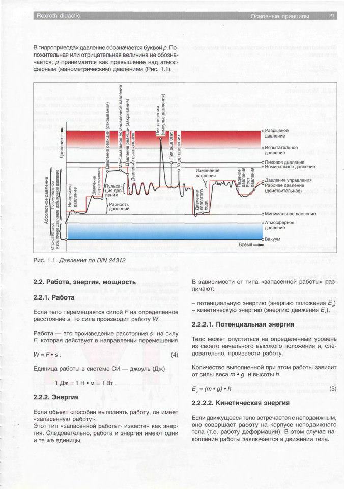

"В то время, когда наши космические корабли бороздят просторы Вселенной" можно разобраться в циклограмме DEMAGа, например, и выяснить зачем и когда его (давление) надо изменять.Glessigo писал(а):... зачем мне в настройках некоторых узлов ТПА предлагает регулировать такой параметр как давление. Например возьмем узел смыкания: Ведь чтобы корректно настроить работу ПФ мне достаточно указывать скорости смыкания в зависимости от позиции, а какое там давление реализует ТПА, для достижения этой скорости мне до лампочки
