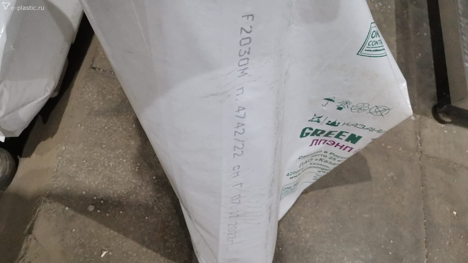

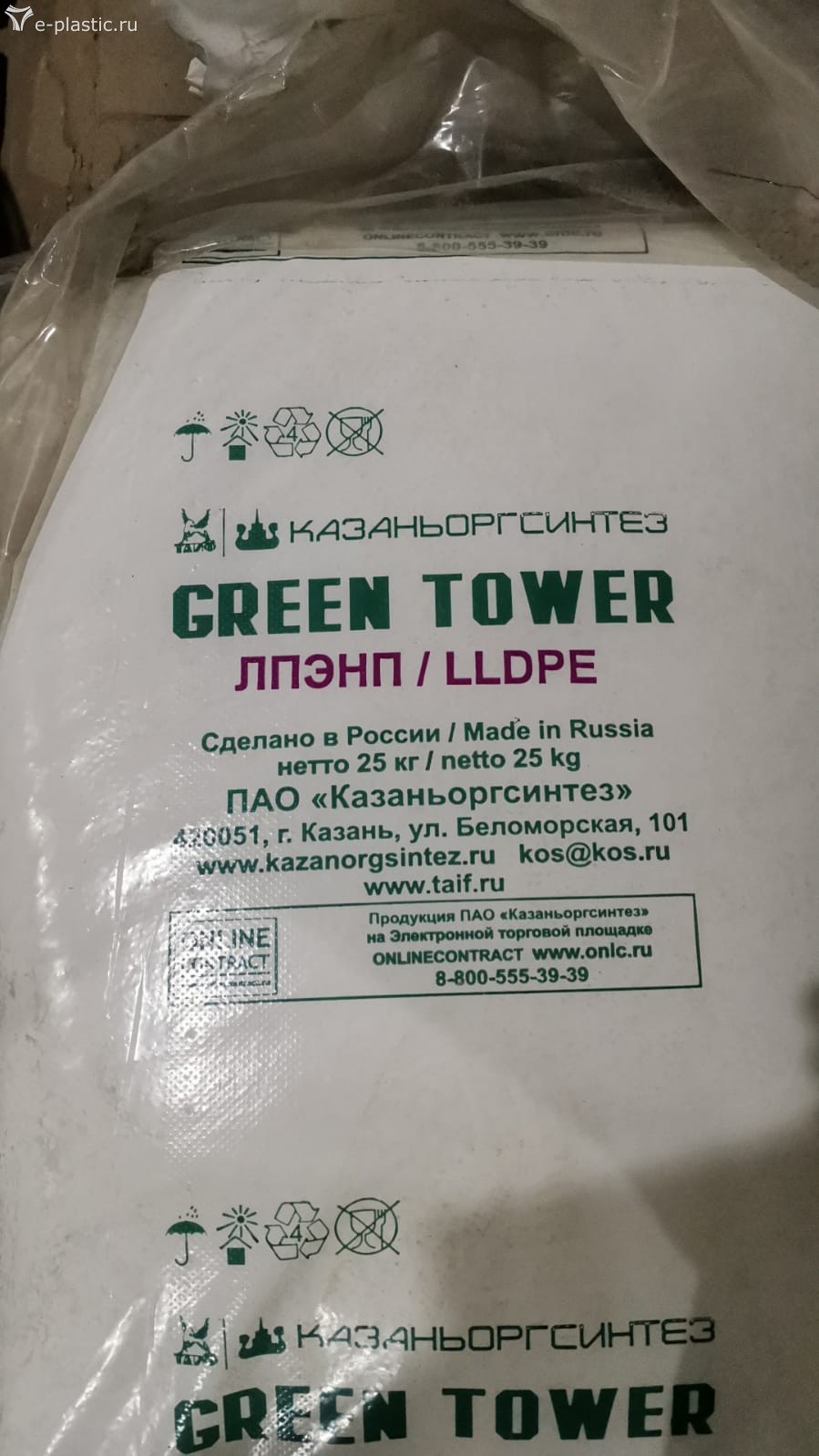

Здравствуйте! Металлоцен попробуйте увеличить до 30%. Какая марка у вас металлойена?
#3342 Сообщение Maks42 » 14 апр 2024, 09:48
ПВД нужно убрать из рецепта.
Александр Алекс
Сообщения: 96
Город: Красноярск
Благодарил (а): 5 раз
#3343 Сообщение Александр Алекс » 14 апр 2024, 12:05
технолог54 писал(а): 14 апр 2024, 08:40 Здравствуйте! Металлоцен попробуйте увеличить до 30%. Какая марка у вас металлойена?
Сибур, Казанский Гринтауэр, F2030M.
Александр Алекс
Сообщения: 96
Город: Красноярск
#3344 Сообщение Александр Алекс » 14 апр 2024, 14:32
Александр Алекс писал(а): 14 апр 2024, 12:05
Сообщения: 3839
Благодарил (а): 295 раз
Поблагодарили: 740 раз
#3345 Сообщение технолог54 » 14 апр 2024, 15:14
Хороший полиэтилен

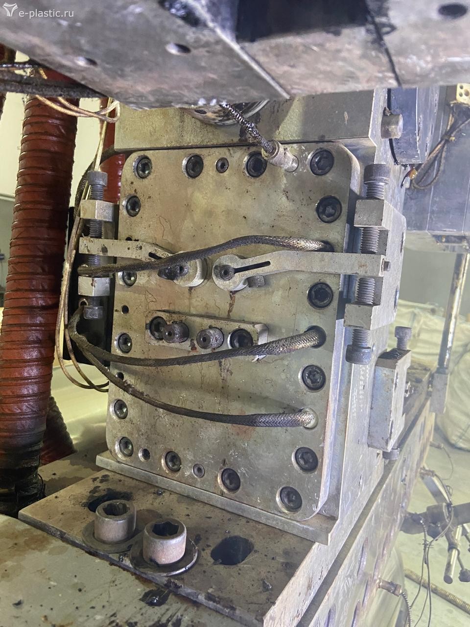

Доброго времени суток, подскажите пожалуйста, от съема к съему вес очень сильно прыгает, исключили скорость валов(вес прыгает от бабины к бабине, а не все три одинаково) на датчике давления помпы за 10 минут прыгают показатели от 125 до 137, сырье тоже исключили работали на 4ех видах сырья, температурные режимы тоже пробовали разные, начиная от 140 до 250, сейчас стоит 165-230, опять же с температурами мы и раньше работали на таких температурах, если дело не в сырье то и не в температурах, замена ремней на двигатели тоже не помогло( это было скорей уже отчаяние :-) ) проблема скорей всего в В-шнеке, пищевку делаем на В и С, такая же проблема.
Сообщения: 3839
#3347 Сообщение технолог54 » 17 апр 2024, 09:47
У вас и раньше была эта проблема или она началась с какого то определённого времени? На каком сырье работали иранское пробовали? Пробовали кромку подавать не в бункер, а отдельно в биг бэг и посмотреть есть изменения или нет? Какие сетки у Вас стоят?
Александр212
Сообщения: 24
Зарегистрирован: 16 июн 2022, 15:33
Страна, Регион, Область: Россия Ростовская обл
Город: Азов
#3348 Сообщение Александр212 » 17 апр 2024, 09:54
Пробовали и иранское и казанское и сибуровское и нижнекамское и с сабиком тоже самое, проблемы раньше не было, вот только сейчас поднял архивы год назад вес стоял как вкопаный, единственное что, мы меняли В-шнек полтора года назад, после замены ни каких изменений не было, но со временем он стал все больше и больше прыгать, кромку не пробовали отдельно, хорошая идея сегодня же попробуем, сетка П52
AlexsandrN
Сообщения: 640
Город: К
Благодарил (а): 42 раза
Поблагодарили: 146 раз
#3349 Сообщение AlexsandrN » 17 апр 2024, 09:55
Александр212 писал(а): 17 апр 2024, 09:20 Доброго времени суток, подскажите пожалуйста, от съема к съему вес очень сильно прыгает
Чем измеряете вес? Марка, модель?
Александр212
Сообщения: 24
Город: Азов
#3350 Сообщение Александр212 » 17 апр 2024, 09:57
AlexsandrN писал(а): 17 апр 2024, 09:55
Весами, я не думаю что марка весов тут поможет, с двух экструдеров взвешиваем на одних и тех же весах, весы поверенные.
Сообщения: 3839
#3351 Сообщение технолог54 » 17 апр 2024, 10:00
А Вы не пробовали ставить сетку помельче в паре с тем что у Вас стоит?
Александр212
Сообщения: 24
Город: Азов
#3352 Сообщение Александр212 » 17 апр 2024, 10:02
технолог54 писал(а): 17 апр 2024, 10:00 А Вы не пробовали ставить сетку помельче в паре с тем что у Вас стоит?
было дело ставили С2-025-020 вот такую сетку, неделю работали на мелкой сетке, ни каких изменений
Сообщения: 3839
#3353 Сообщение технолог54 » 17 апр 2024, 10:07
А температура на чтлере у Вас какая? Вы не пробовали проверять частотник и схему которая с ним связана?
Александр212
Сообщения: 24
Город: Азов
#3354 Сообщение Александр212 » 17 апр 2024, 10:14
технолог54 писал(а): 17 апр 2024, 10:07 А температура на чтлере у Вас какая? Вы не пробовали проверять частотник и схему которая с ним связана?
не понимаю вопрос, на чиллере?
Александр212
Сообщения: 24
Город: Азов
#3355 Сообщение Александр212 » 17 апр 2024, 10:16
Александр212 писал(а): 17 апр 2024, 10:14
стоит 10 градусов, вся система охлаждения работает отдельно, температура на валах в районе 40 градусов, редуктора холодные, охлаждение работает отлично
Сообщения: 3839
#3356 Сообщение технолог54 » 17 апр 2024, 10:19
Если охлаждение нормальное попробуйте с кромкой. если не даст ничего проверьте работу электроники.
Александр212
Сообщения: 24
Город: Азов
#3357 Сообщение Александр212 » 17 апр 2024, 10:21
технолог54 писал(а): 17 апр 2024, 10:19 Если охлаждение нормальное попробуйте с кромкой. если не даст ничего проверьте работу электроники.
с кромкой попробую, электронику тоже всю проверили, инженер 2 дня от него не отходил все работает в штатном режиме, попробую скажу результат
Александр212
Сообщения: 24
Город: Азов
#3358 Сообщение Александр212 » 17 апр 2024, 11:12
Результата нет, все как было так и осталось, давление как прыгало так и прыгает вес соответственно тоже
Александр212
Сообщения: 24
Город: Азов
#3359 Сообщение Александр212 » 17 апр 2024, 11:13
Александр212 писал(а): 17 апр 2024, 11:12 Результата нет, все как было так и осталось, давление как прыгало так и прыгает вес соответственно тоже
выборка из 4ех съемов без кромки, с такой же разницей прыгает давление
Александр212
Сообщения: 24
Город: Азов
#3360 Сообщение Александр212 » 17 апр 2024, 11:22
У меня осталось пару вариантов, это либо шнек который меняли, либо помпа, но вопрос вот такой еще есть для общего понимания, вот эта регулировка за что отвечает и может ли быть в ней проблема? Мы в том году купили новый экструдер, там такой регулировки нет. Не приходилось стакиваться с этим.
