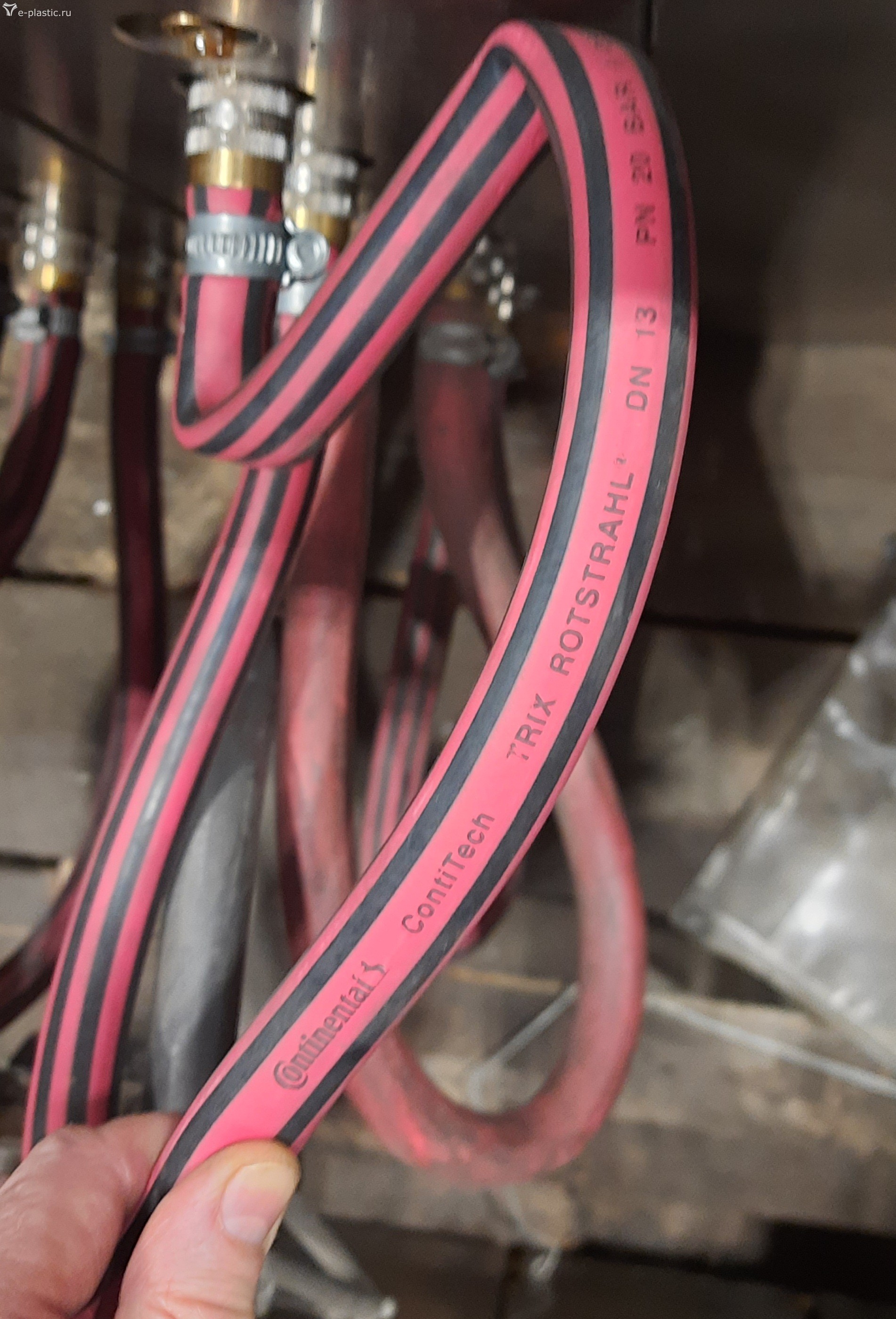

Андрей Викторович писал(а): 05 июн 2024, 20:16 Сам не пробовал это со слов начальства, завтра крупным планом сниму это соединение.
Вот оно это быстросъёмное соединение, проверить шипением как мне кажется не получится.
История с запорным клапанам вроде решилась положительно. Моё предположение что в плохой работе клапана виноват не разбавленный ХНТ-20 подтвердились. Утром в пятницу слив в канистры теплоноситель подключил СО к проточной воде и через час работы клапан уже выполнял свою прямую обязанность полностью то есть при выключении чиллера запирал обратку от станков. В конце смены разбавив слитый теплоноситель дистиллированной водой в соотношении 50/50 он был залит в СО станков. Поработав 30мин. проверил работу клапана, он держал обратку. Поставив метки уровня ОЖ в баке чиллера оставил всё до понедельника, посмотрим как клапан справится.

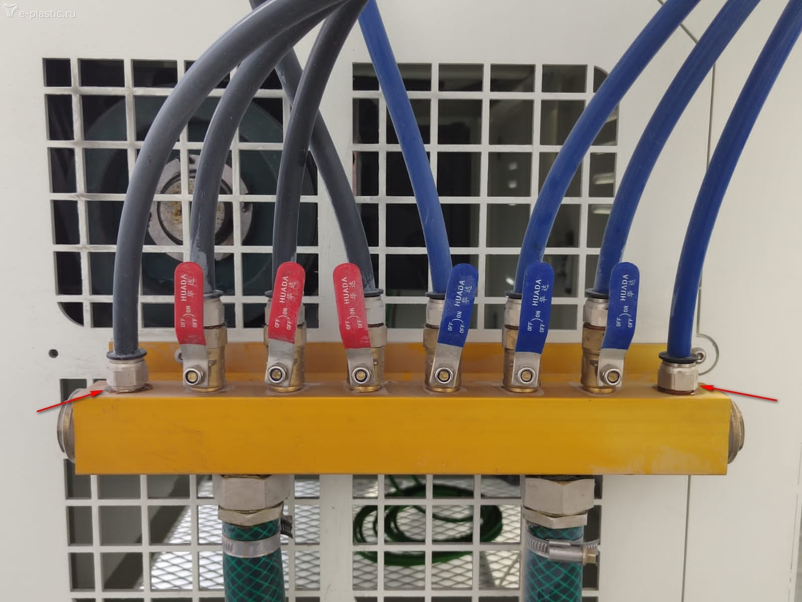

Re: Чем промыть систему охлаждения экструдера и вальцов?
#42 Сообщение Артур69 » 08 июн 2024, 06:24
Эти соединения редко используются для жидкостей. Воздух ( вакуум) Со временем или потечёт ( вылетит) или шланг при при необходимости не сможете вытащить. Не уверен, но может быть эти шланги тоже для воздуха . Антифриз не разбавленный тоже не слышал , чтобы использовали. Как и соединение на фото выше, не ахти. Всё эти шланги не совсем серьёзно. Но вашим босам конечно виднее.
Андрей Викторович
#43 Сообщение Артур69 » 08 июн 2024, 07:58
Пример.
Андрей Викторович

#44 Сообщение Андрей Викторович » 08 июн 2024, 15:42
Артур69 писал(а): 08 июн 2024, 07:58Пример.
Красиво конечно но что это. Неужели у кого-то так система охлаждения выглядит?
#45 Сообщение Артур69 » 08 июн 2024, 15:45
Андрей Викторович писал(а): 08 июн 2024, 15:42
Сегодня на работе сфотографировал.

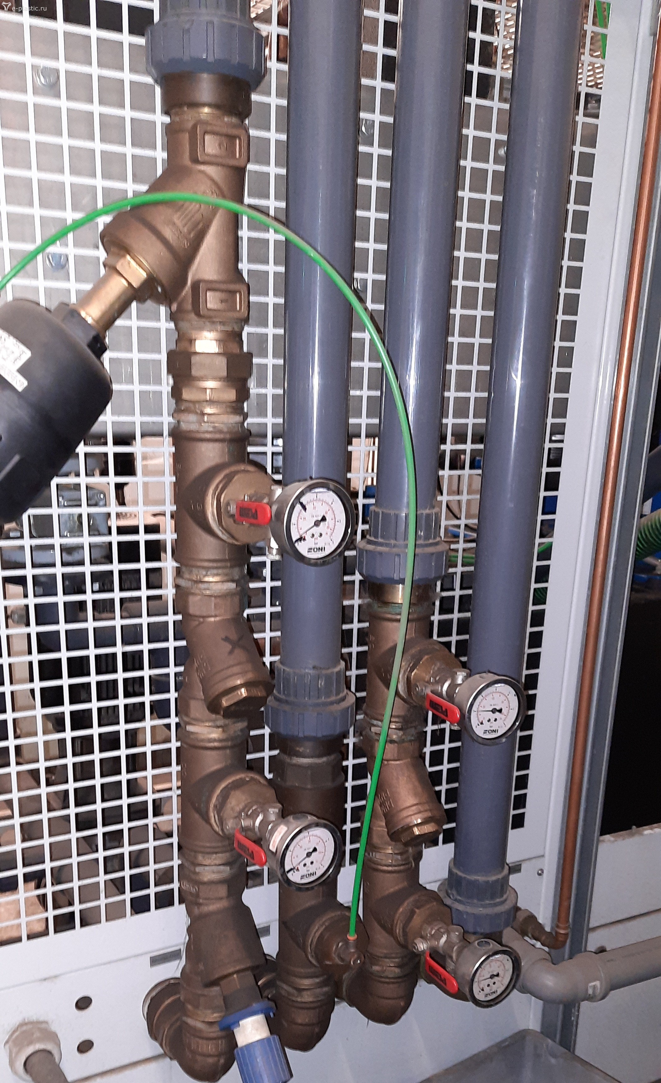

Андрей Викторович
Сообщения: 24
Зарегистрирован: 18 май 2024, 08:30
Благодарил (а): 7 раз
#46 Сообщение Андрей Викторович » 08 июн 2024, 15:53
Артур69 писал(а): 08 июн 2024, 15:45 Сегодня на работе сфотографировал.
Так что же это?
#47 Сообщение Артур69 » 08 июн 2024, 15:57
Андрей Викторович писал(а): 08 июн 2024, 15:53
Так что же это?
Чиллер ONI

#49 Сообщение Артур69 » 08 июн 2024, 16:09
Андрей Викторович писал(а): 08 июн 2024, 16:00 Понятненько, может быть когда нибудь и у нас будет так выглядеть СО.
Делать лучше сразу нормально. Он у нас с 2004 года . Ставили новый . По ссылке система в другом цехе. 2007 год . Как я говорил вода хоть пей. Не сливали не разу . Бывает подливаем. Вы идёте не тем путем.
-f81/-t30976.html#p204535
Правда фото перевёрнутые.
#50 Сообщение Артур69 » 08 июн 2024, 16:14
Большой бак к нему относится. В чиллерах свои баки .

Андрей Викторович писал(а): 03 июл 2024, 04:57 Приветствую господа. Вот и закончился короткий отпуск и начались трудовые будни. Появился вопрос, а почему крайние трубки, контур охлаждения самых высоко находящихся деталей не имеют кранов. На втором экструдере такая же история. Это причуды производителя или техническая необходимость.
Кранов не хватило :hi_hi_hi: .
У вас что машина прямо возле чиллера стоит ? Или эти сопли тянутся через весь цех ? Кто-то вам насобирал видимо из чего было и принимал тоже спец . Тяните трубами охлаждение к машине , а там можете такую батарею повесить на сколько угодно ппотоков. Протоки видны , регулируются и температуры показывают. И берите нормальные шланги . Подходящие по температуре и давлению . Континенталь конечно не обязателен :-): но всё таки

AlexsandrN писал(а): 03 июл 2024, 07:20 Или же при пусконаладочных работах сделано?
Я так понимаю в виде конструктора Лего всё пришло. Как собирали по инструкции или на бум понятия не имею. На фото коллектор одновременно и сливной и напорный. Чёрные трубки это обратка а синие трубки это подача О.Ж.

Артур69 писал(а): 03 июл 2024, 11:14 У вас что машина прямо возле чиллера стоит ?
Вот общий вид, экструдер, чиллер и коллектор, всё рядом находится.

Артур69 писал(а): 19 май 2024, 15:27 Вот . Совет, не экономьте на песочном фильтре . См фото .
Прошу немного поподробнее про песчаный фильтр. На фото не совсем понятна изготовитель, марка. Какую помощь он оказывает?
И имеется вопрос - кто то контролирует качество, состояние воды? В каких парамтерах его удерживаете? Какими методами?
#58 Сообщение Артур69 » 06 авг 2024, 15:50
Точное название сейчас сказать не могу . Буду на работе в понедельник. Хотя не уверен, что вам оно что-то даст . Проще обратиться к продавцам оборудования для бассейнов. Подобные песчанные фильтры , это больше их направление. Вот первое что увидел, похожее . Там и дозатор есть вроде.
http://pool-land.ru/
Ещё один очень важный момент. Я раньше об этом говорил , но как-то никто не заинтересовался. Жёсткоть воды . У нас она очень высокая. Без дополнительных движений трубы , как и все оборудование забьёт Kalk. Поэтому используются вот такие солевые дозаторы.
