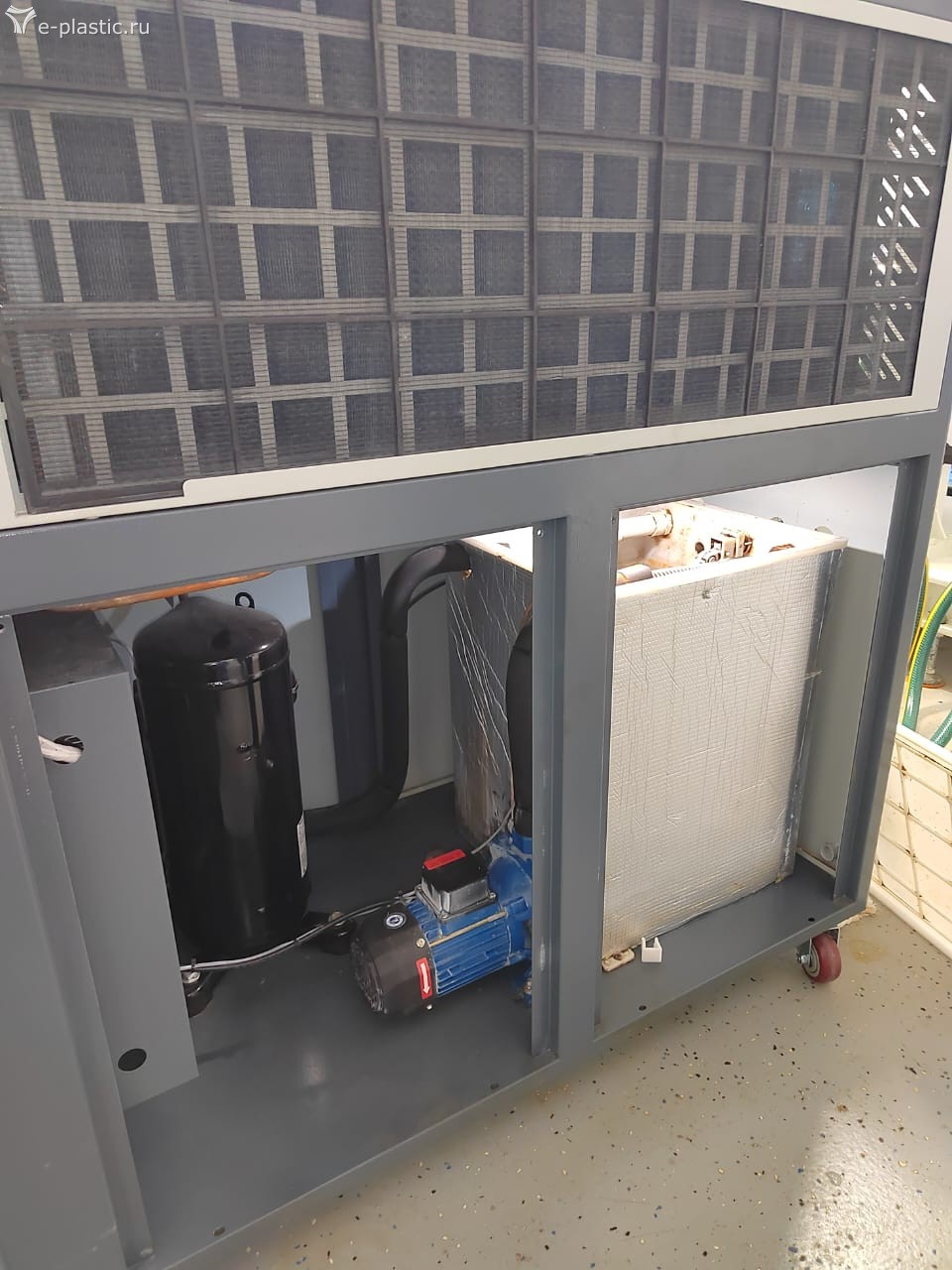

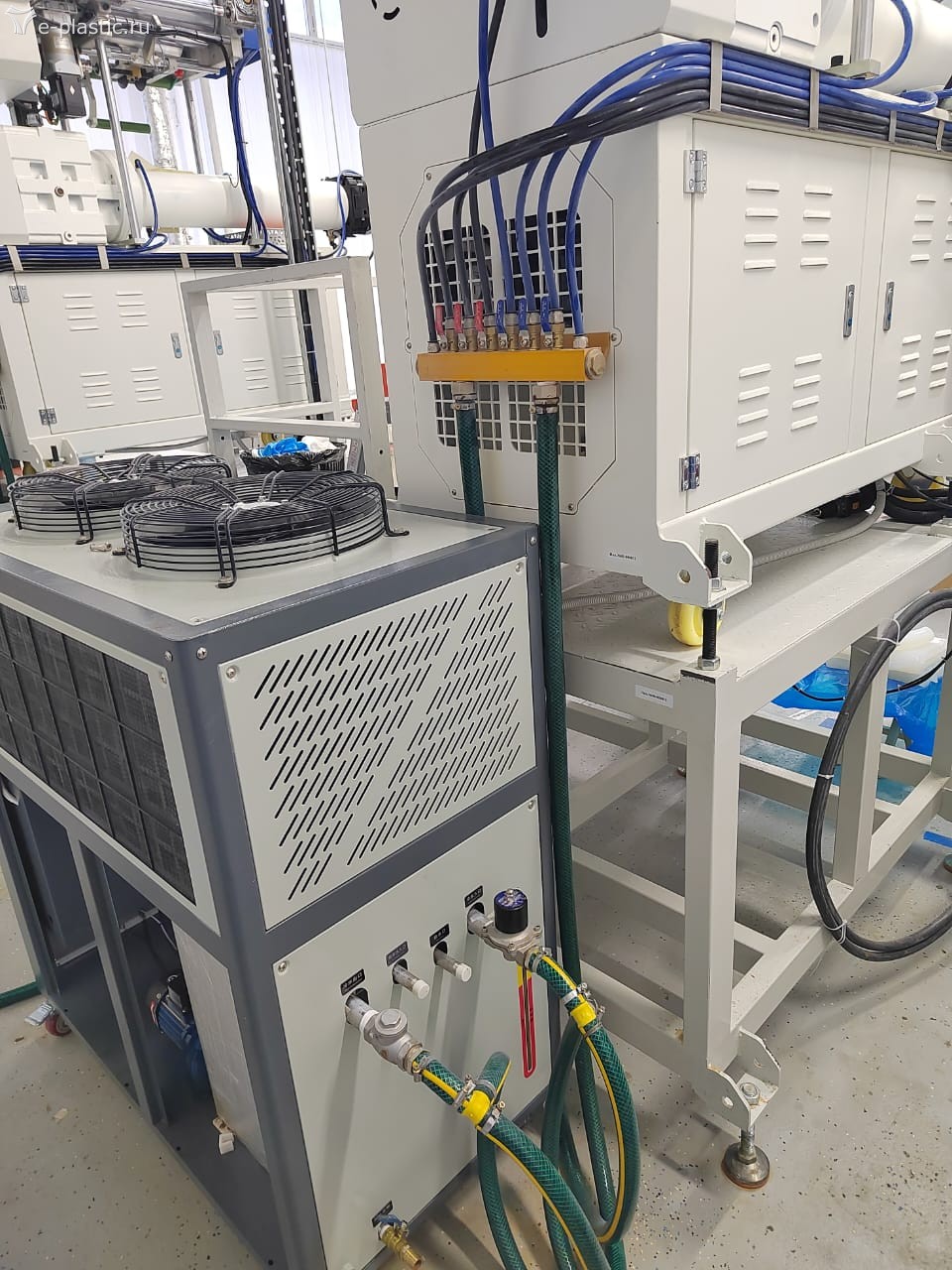

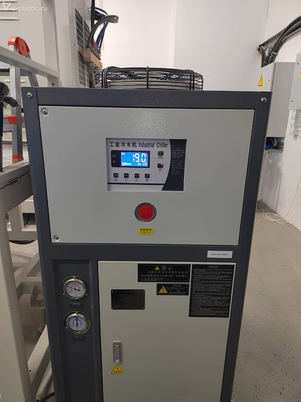

Приветствую господа. Прошу помощи в решении задачи по промывки системы охлаждения станков, экструдера и вальцов ( сидят на одном чиллере, общий контур сдвоенный получается, объём приблизительно литров 65.) Сразу скажу я не спец по системам охлаждения я вальцовщик резинотехнических смесей. Начальство поставила задачу промыть систему охлаждения.Станки новые всего в работе находятся 8 месяцев я же всего второй месяц работаю на предприятии.
До меня просто водопроводной водой была заправлена система. Чиллер GW531B Cooler, сама система я так понимаю является открытой однозначно она не герметичная. По фоткам видно что в баке вода тёмно ржавого цвета на дне бака слизь того-же цвета толщиной 4-5см. В бак опущена спираль с хладагентом которая по сути и охлаждает воду. Вода естественным образом испарялась и её периодически доливали . Вопрос прост в озвучание "чем промыть систему". Система ( объём приблизительно 65 литров) я так понимаю рабочая, вода циркулирует по всему контуру, электроника работает исправно, рабочая температура воды от 20* до 22* на 23* срабатывает система циркуляции хладагента и работа вентиляторов и температура воды понижается. Просто что бы не усугублять ситуацию было решено промыть систему охлаждения. Мои соображения ( полного профана в этой области) таковы. Промыть систему раствором пропиленгликоля и воды в соотношении 50-50% , такой состав вообще действенен? Потом залить дистиллированную воду + тот же пропиленгликоль + ингибиторы коррозии или готовый хладоноситель. Бак к большому сожалению просто так не демонтируется, очень не удобно его чистить даже просто рукой до дна достать проблема! Что уже пробовали делать; в бак подводили шланг с проточной водой и одновременно открывали слив уравновесив приток и слив так система работала три дня по 9 часов. Вода стала намного светлей, но временами резко темнеет то есть всё ещё слизь присутствует в системе. Применять кислотные очистители нет желания из за опасений по шлангам помпе и прокладкам и т.д. Читал что чистый ( без ингибиторов ) гликоль сам по себе является неплохим растворителем правда это или нет?
Очень надеюсь на дельные советы господа, заранее спасибо всем откликнувшимся.

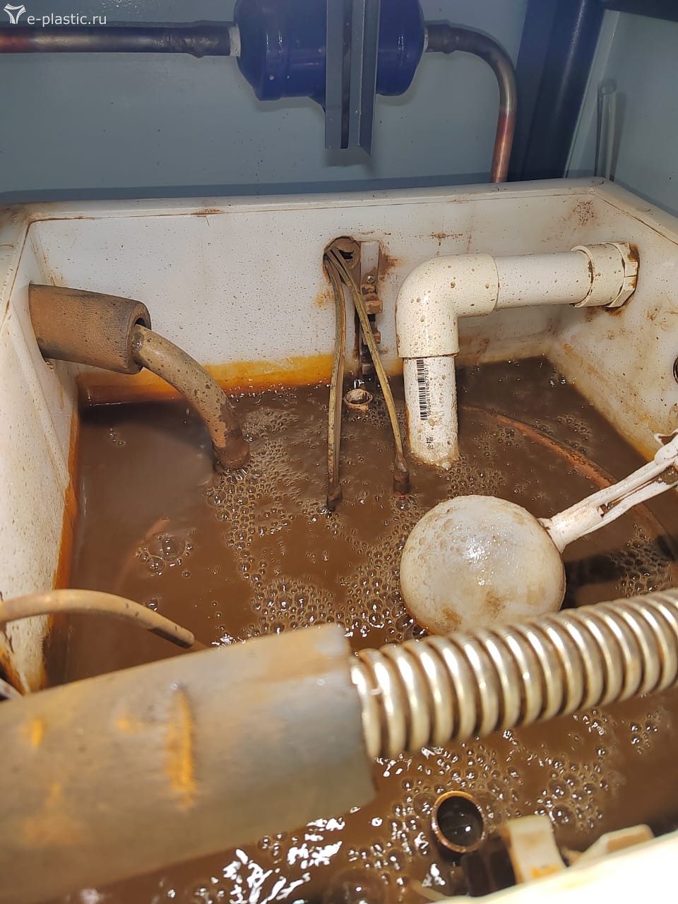

Эта жижа уже давно не охладитель. Сливать, промывать. Причём всю систему, а не только бак . Внизу должно быть сливное отверстие. Может стоять заглушка. Но всё это временно. Может в экструзии это нормально конечно, я не в курсе, но в литье под давлением мы бак за более 20 лет ещё не разу не чистили. Вода как слеза. Бак не герметичный,
просто крышка сверху. Дозаторы с канистрами ингибитор и биоцид. Именно не лить в бак , а автоматически дозировать. Фильтры грубой очистки на входе и выходе ( периодически чистить) . Отдельно песочный фильтр ( расчитать объём под выши запросы) , но и наконец солеврй дозатор.
Повторюсь, охлаждение экструдера наверное работает по другому , я не знаю. Но сомневаюсь, что все такую жижу по системе гоняют или постоянно воду меняют .

Именно так и делали, я же написалСливать, промывать. Причём всю систему, а не только бак .
Конечно нет, будем добиваться чистой и прозрачной ОЖ в системе охлаждения.Но сомневаюсь, что все такую жижу по системе гоняют или постоянно воду меняют .

Пайка фильтра чиллера на жидкостной линии - мое почтение. Китайцы как обычно не подводят в своей рукожопости
Для начала смонтируйте первую стадию очистки. А именно поствьте фильтры грубой очистки, чтобы вытащить всю грязь. Для такого периода эксплуатации мыть всю систему кислотой и ингибиторами яб не стал. Но право Заказчика как говорится.

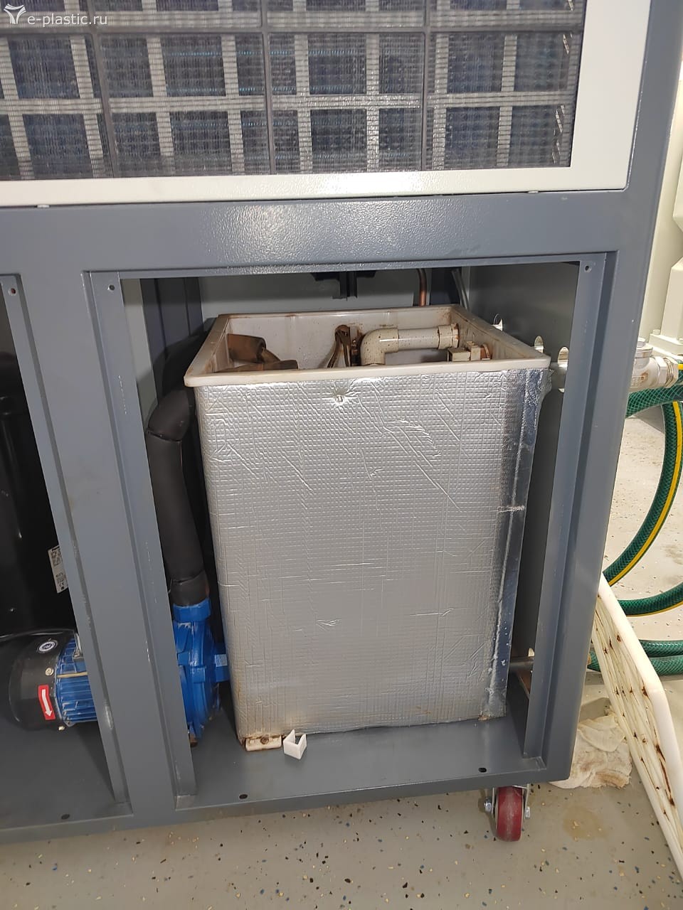

Бак чиллера можеете спокойно демонтировать. Там контур насоса и возвратка с теплопотрибетелей. Ничего сложного и страшного в демонтаже нет.
