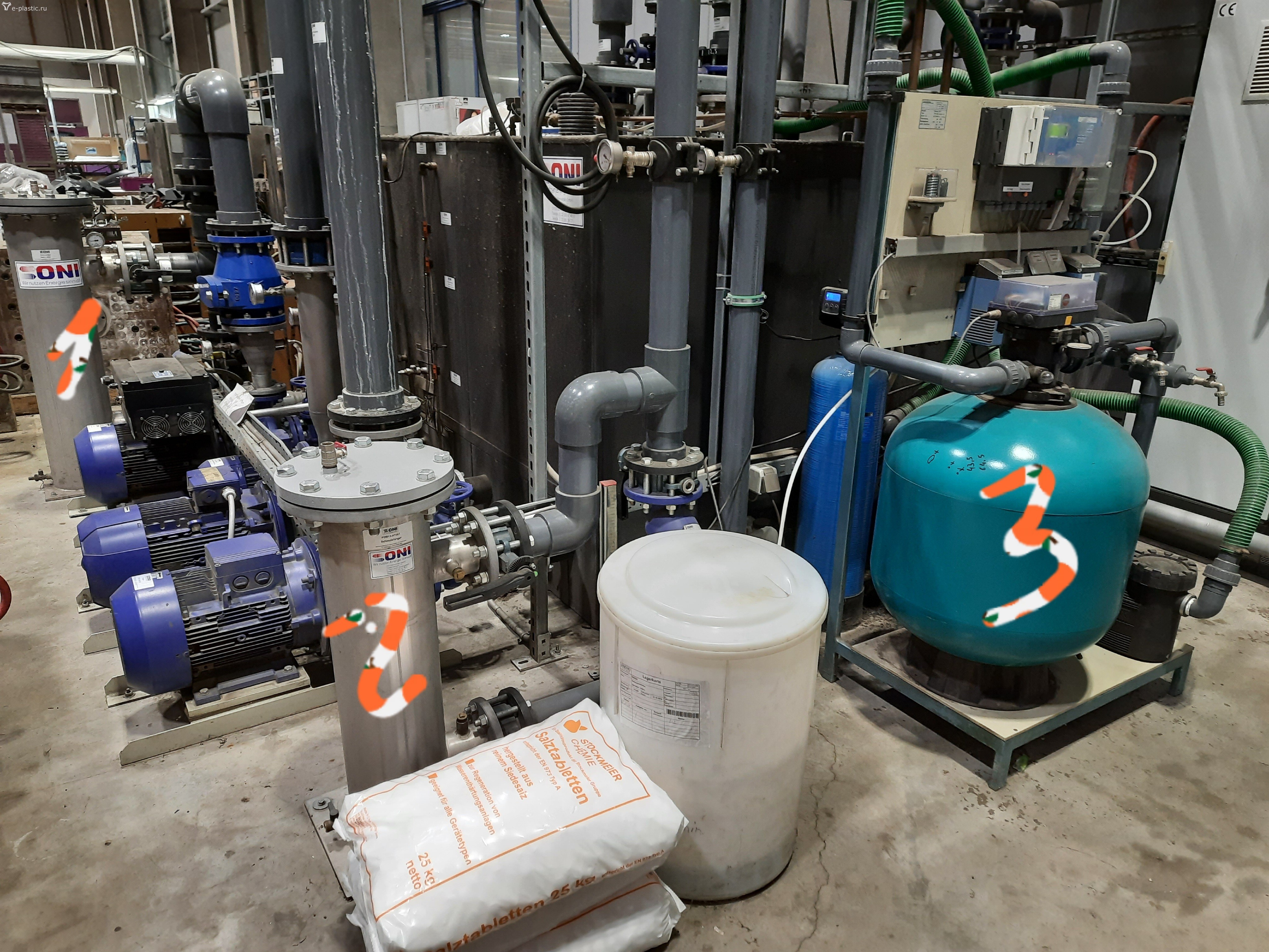

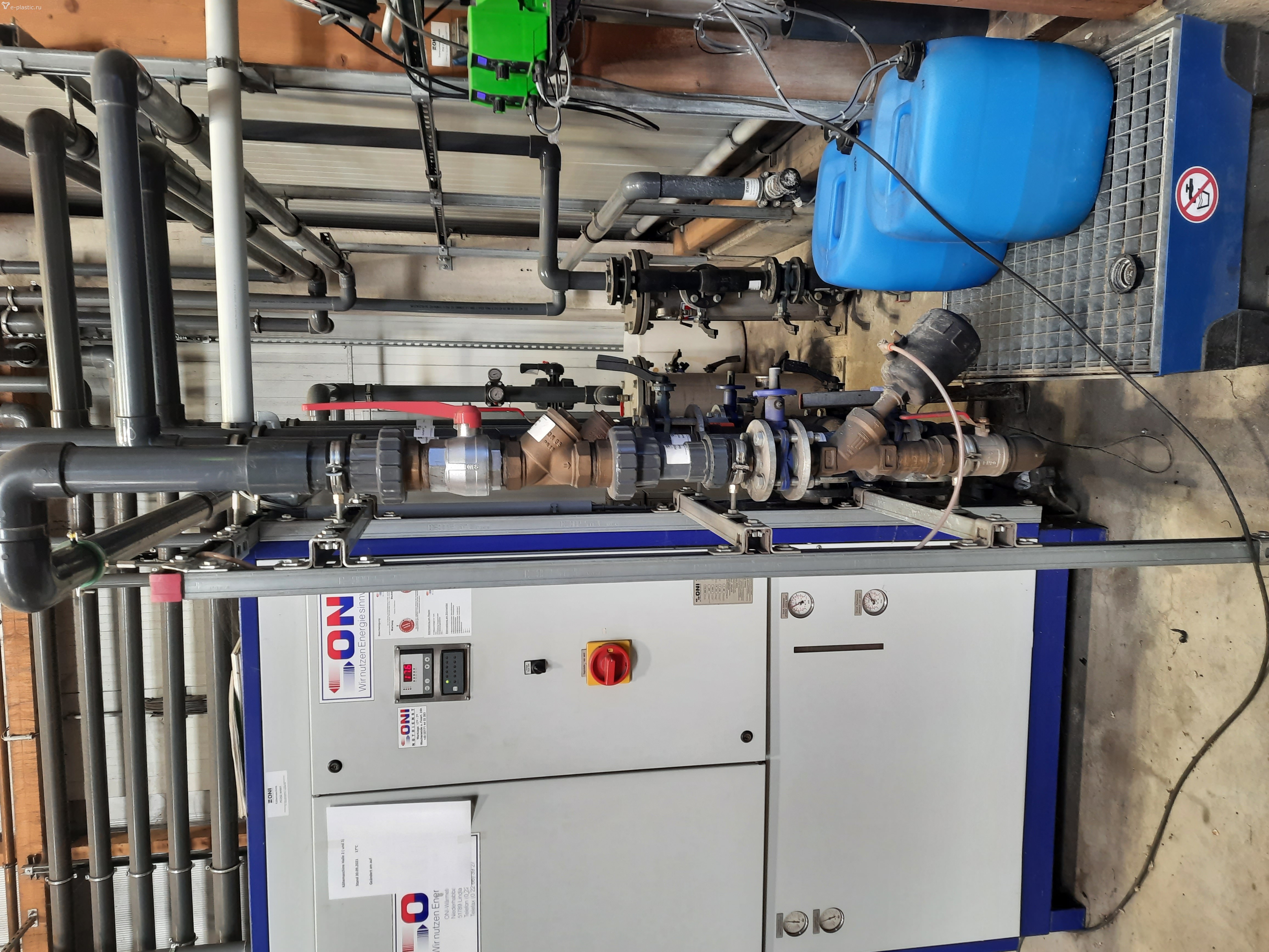

Как и обещал покажу нашу систему охлаждения и очистки. Многое из этого я уже выкладывал , но видимо раскидано по форуму,раз возник вопрос, поэтому ещё раз и в одной куче.

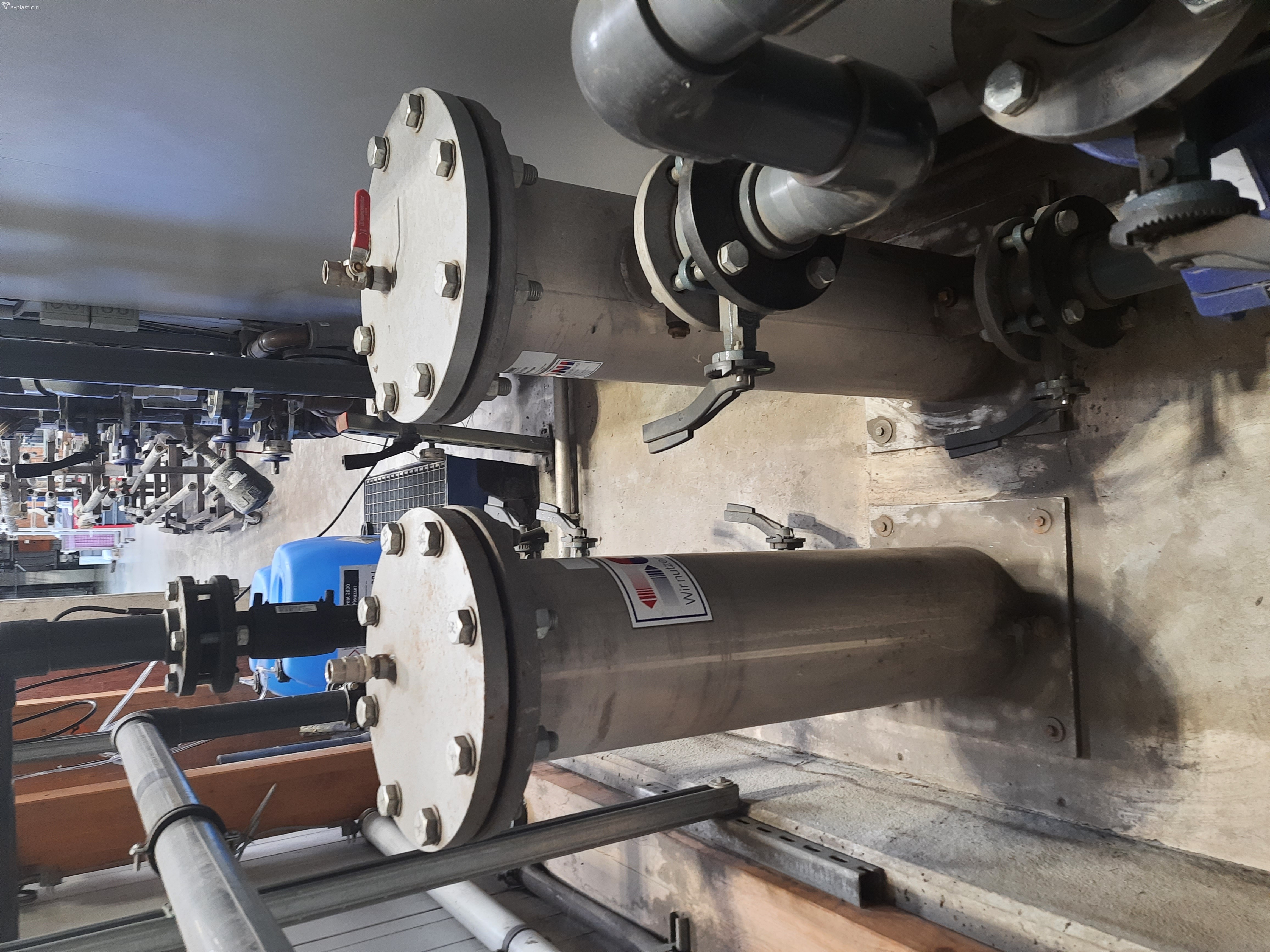

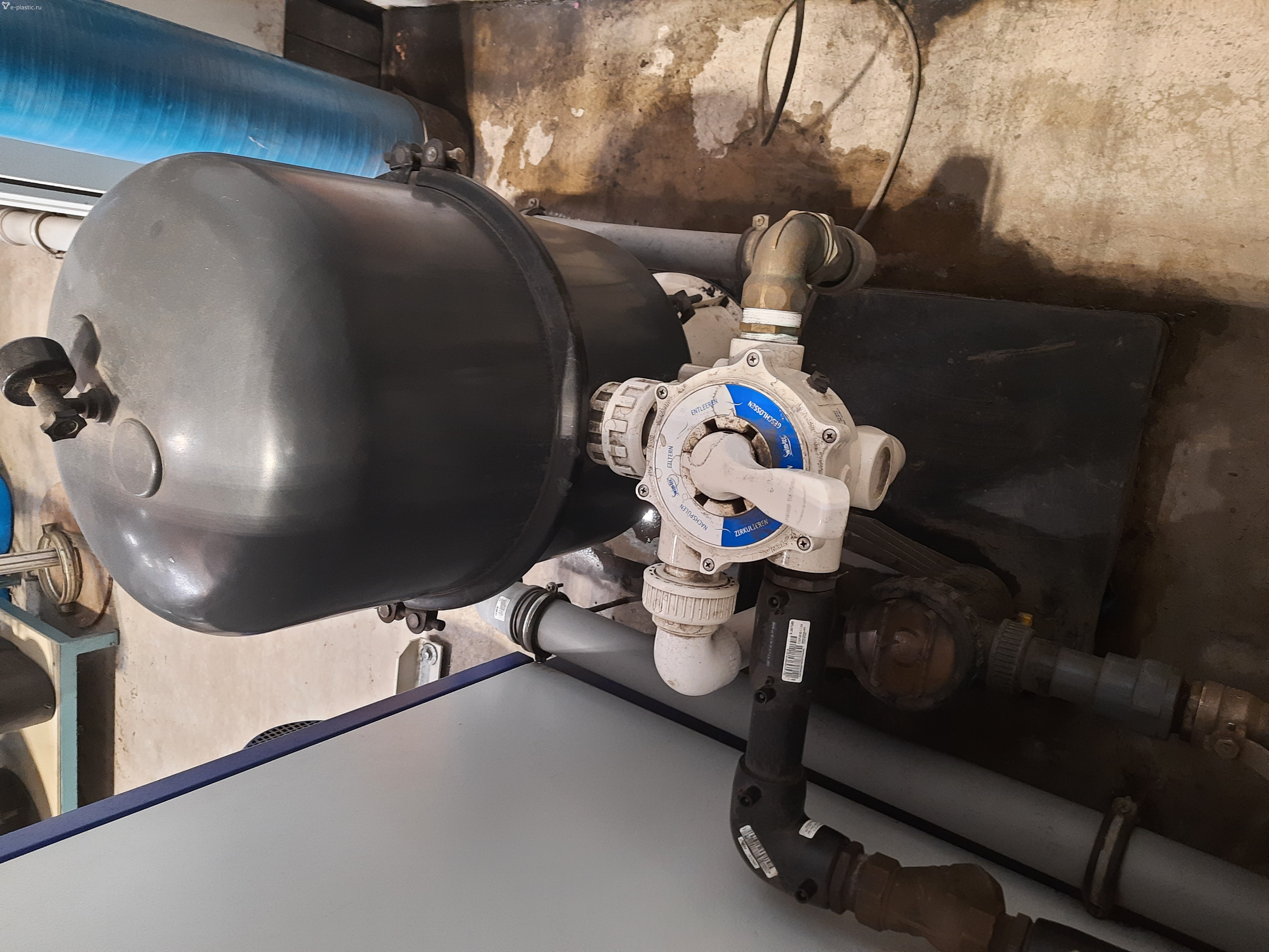

Вся система у нас ONI. Кто с ней знаком , знает , она имеет собственную фильтрацию. На фото 1-2. К этому был добавлен песочный фильтр(3). Если заглянуть в бак , вода прозрачная.
Рядом охладитель, у него тоже два фильтра и третий с песком .
Но без химических добавок тоже не обойтись.

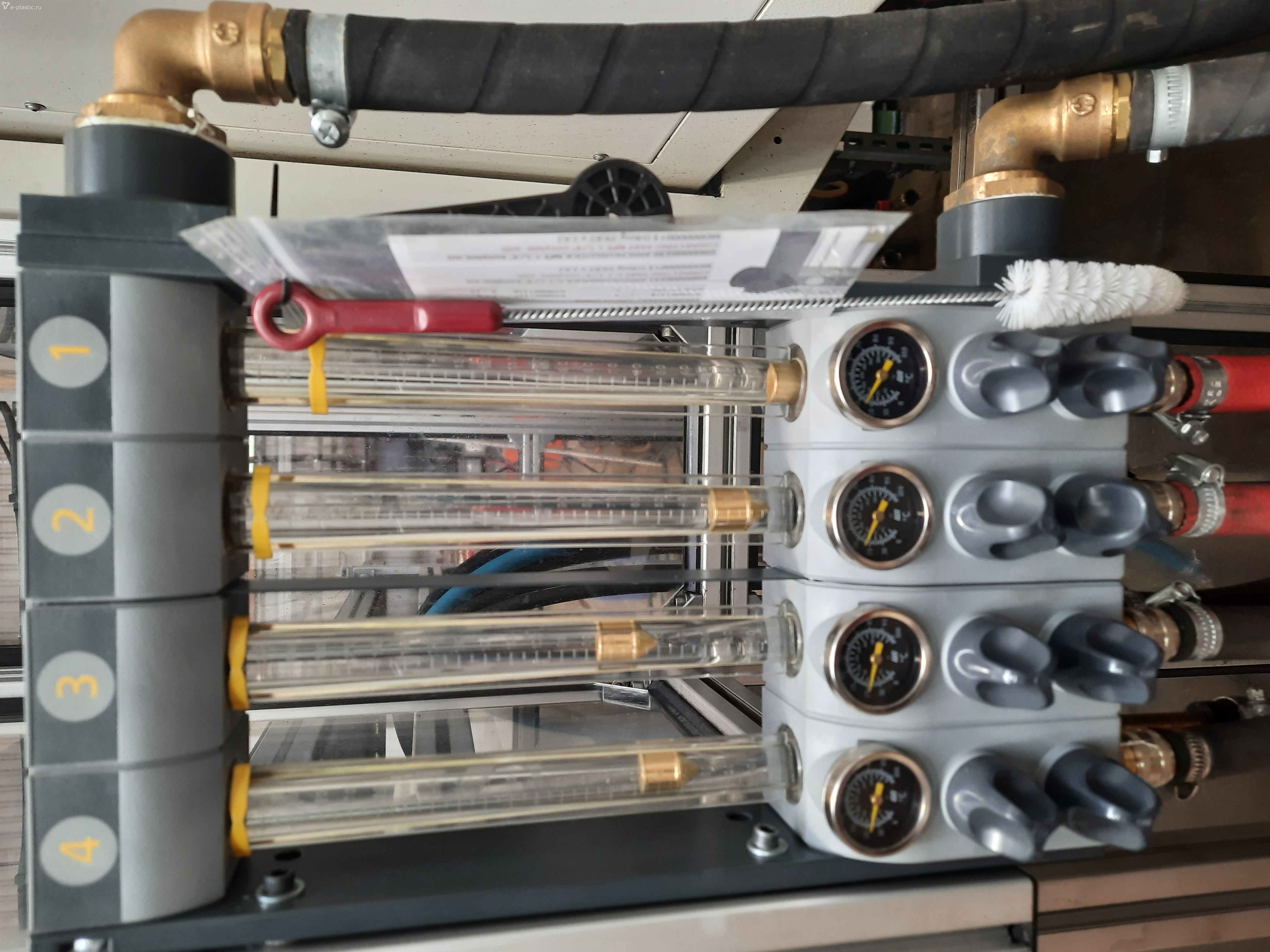

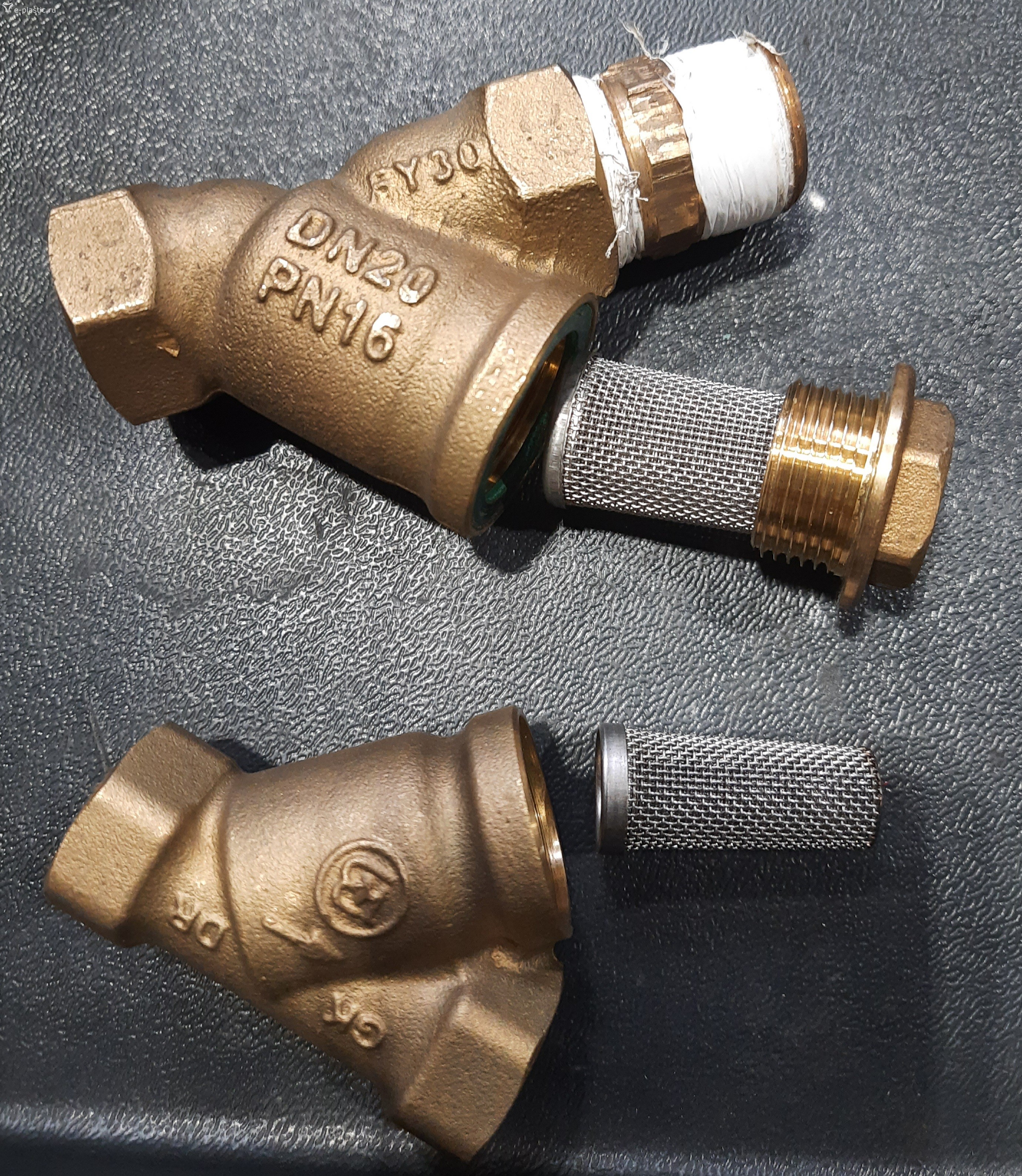

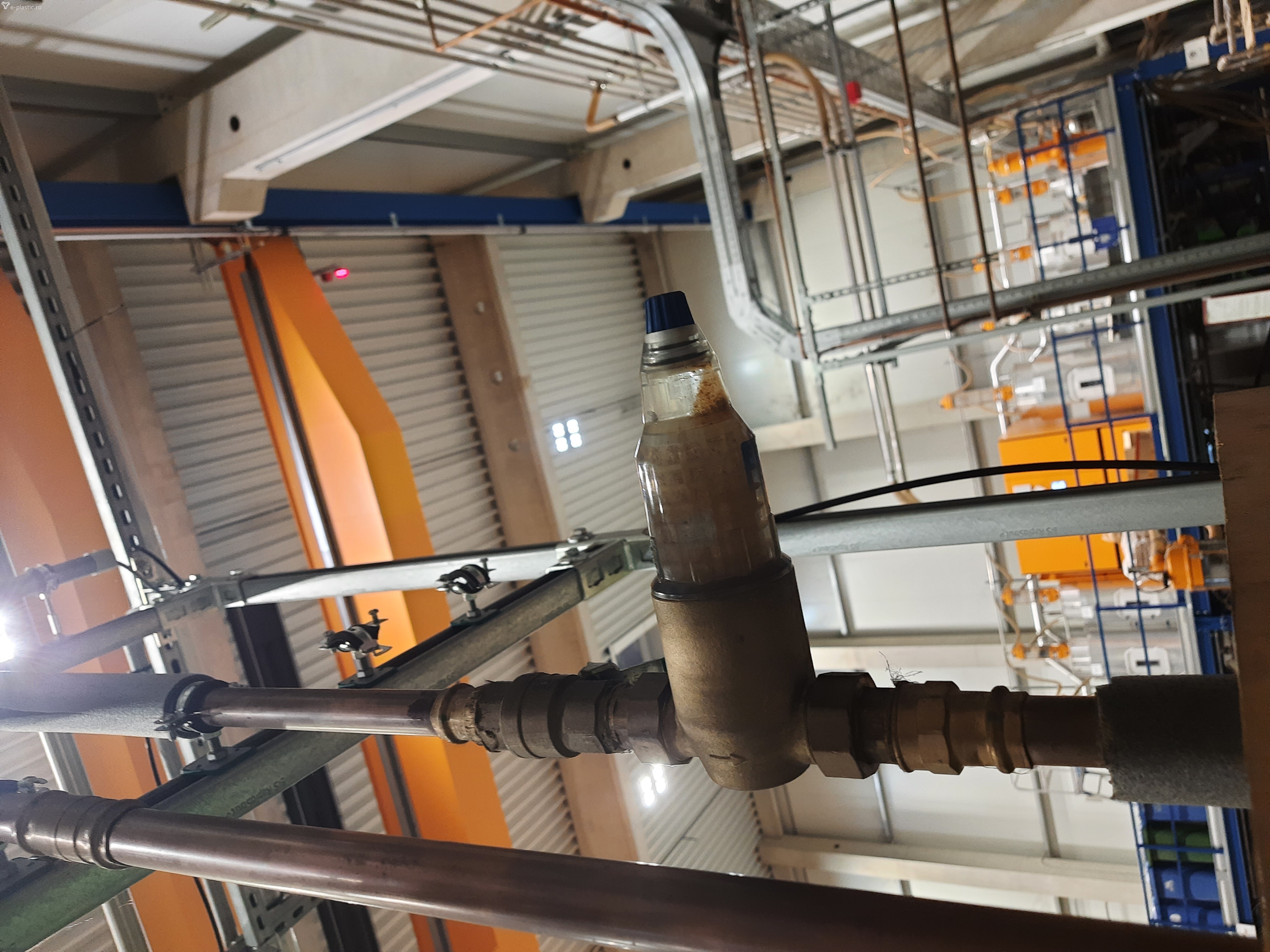

Дальше на всех машинах стоят вот такие или подобные фильтры. Но это я думаю у всех так?
Но и наконец, в каждом термостате тоже :-):
Вы скажете, не многовато ли? Может быть . Но наша задача была добиться идеально чистой воды и вот результат.

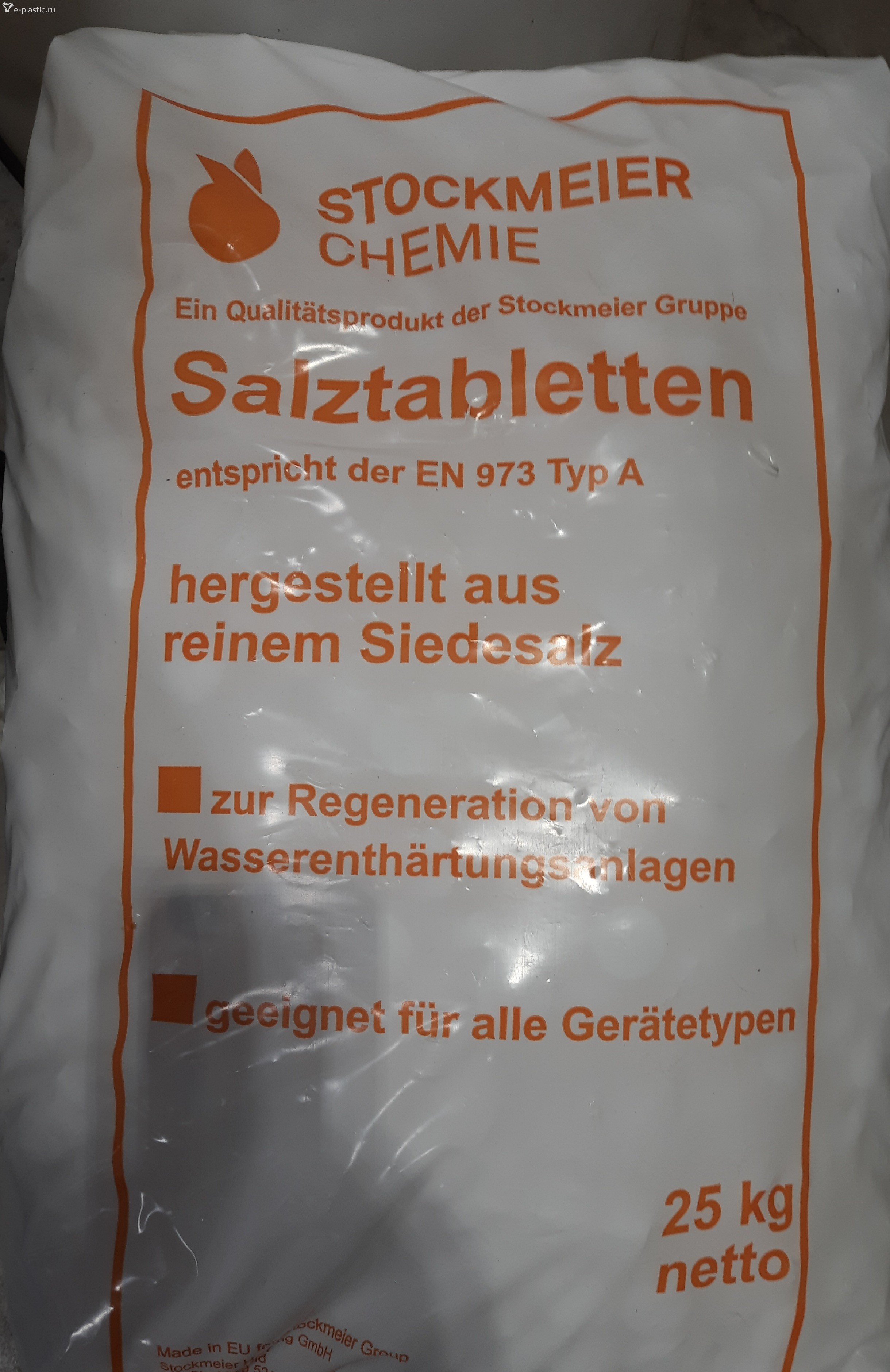

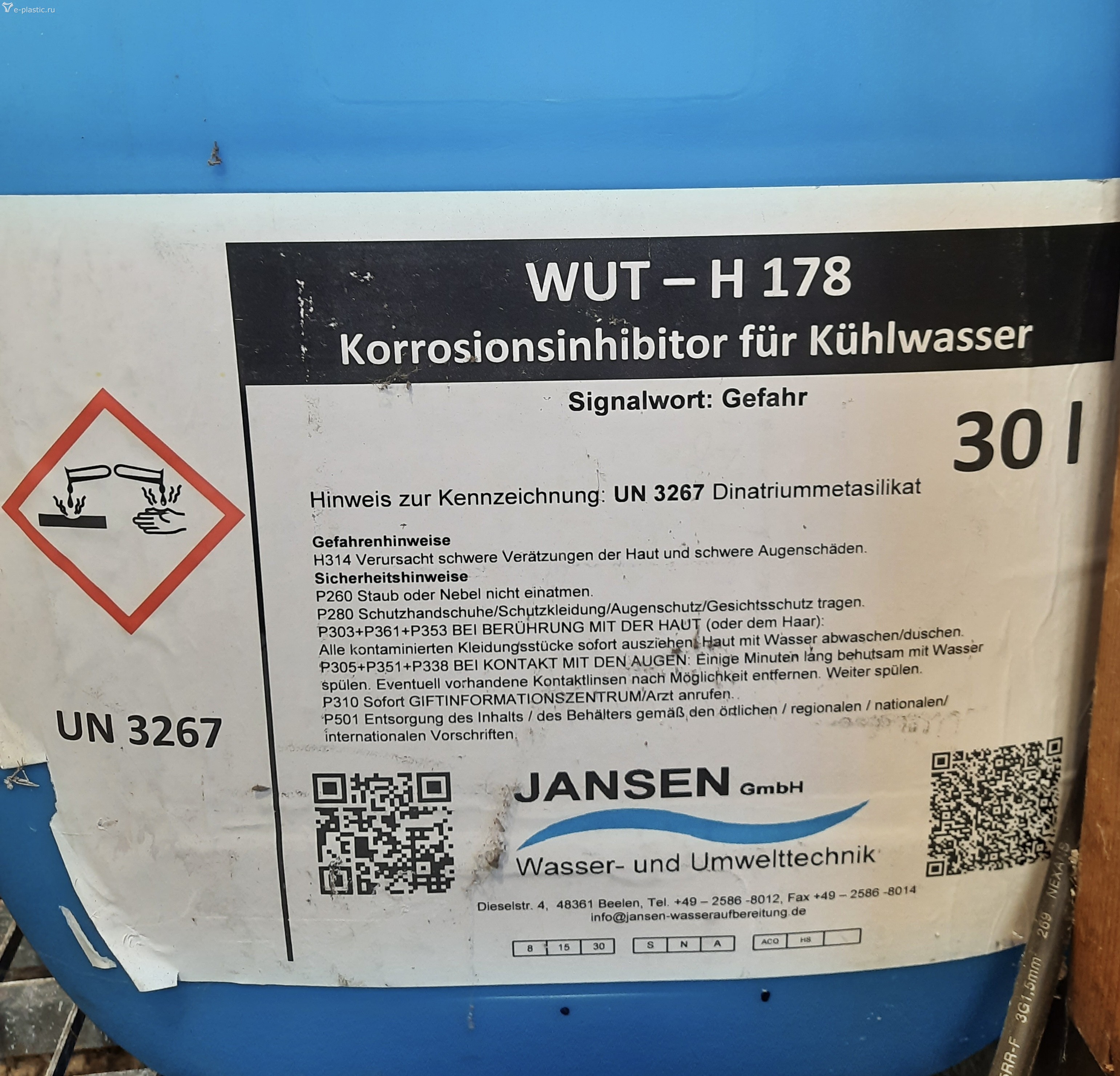

Ещё химия
Не говоря уже о охлаждении машин, наши термостаты, а их около сотни, живут дольше без ремонта. Всё окупается сполна.

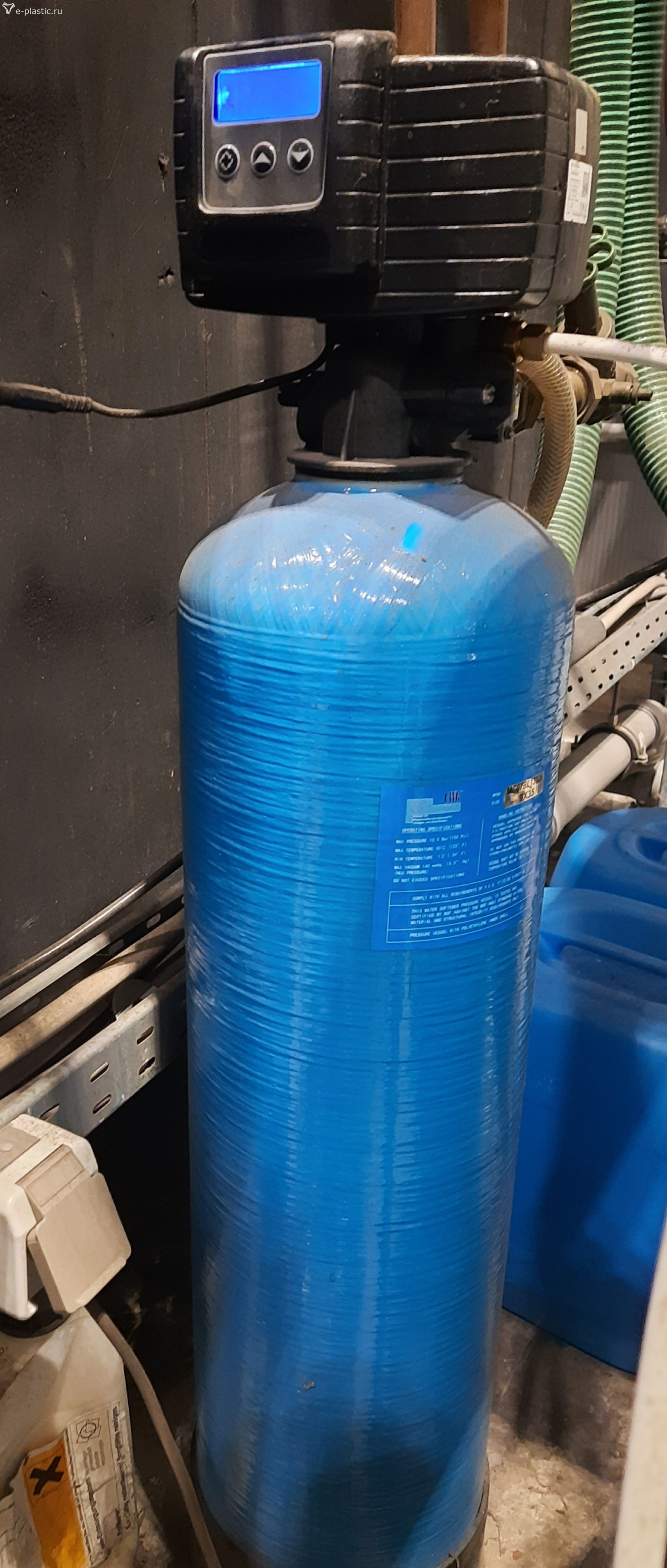

Ещё один момент упустил. На первом фото ,синий балон рядом с белым баком и мешки. Объясню, если кто не в курсе. Это соляной смягчитель воды. Надеюсь правильно перевёл? Соль специальная , после выпаривания. Ну наверное ничего больше не забыл.
