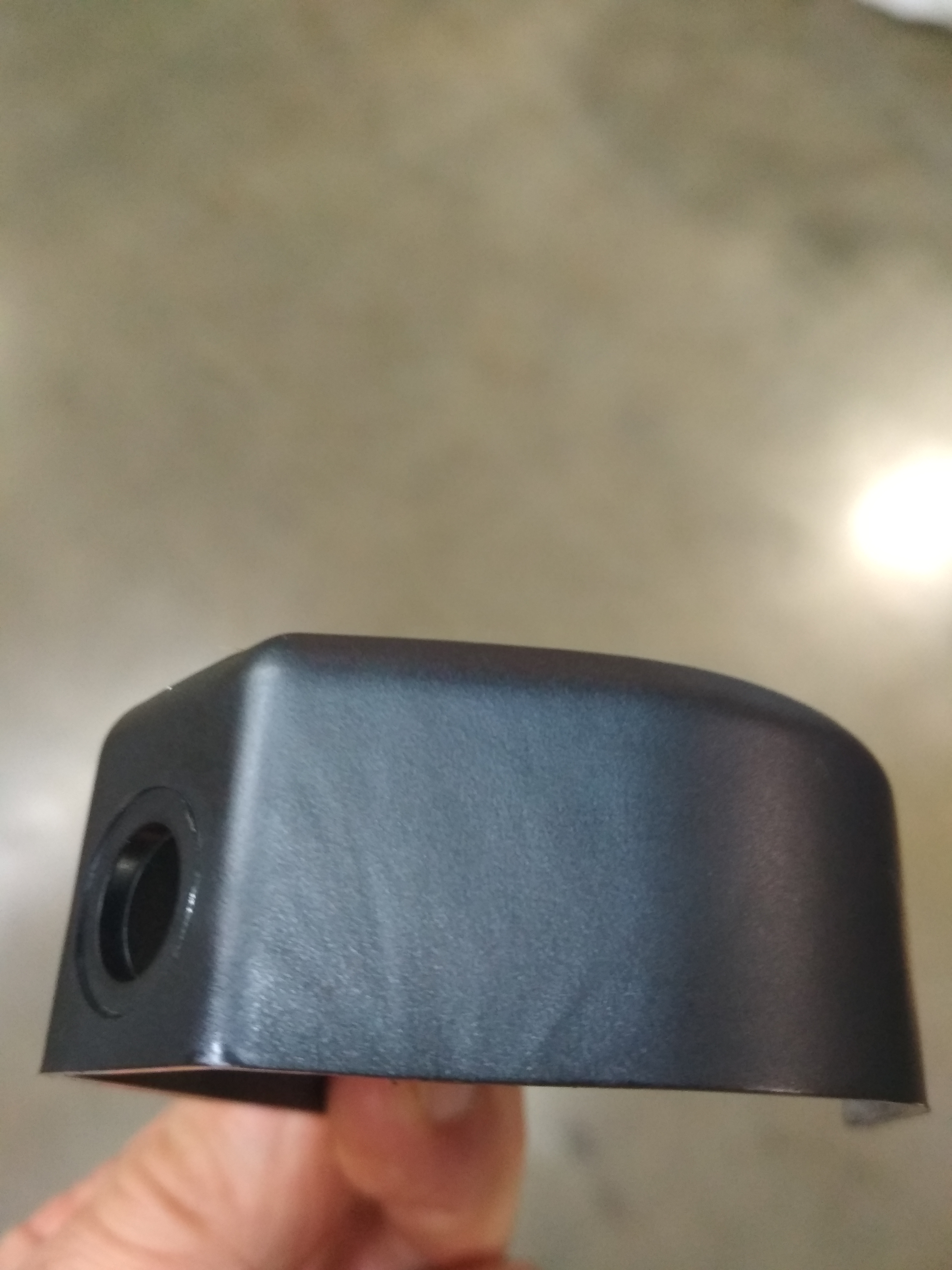

Re: Дефект при литье стеклонаполненного полиамида
Эталон есть. И в данный момент мы не можем производить 100% изделий соответствующих этому эталону (т.к. появляется дефект).
Вопрос: как определить качество материала? Каким методом? По каким показателям?

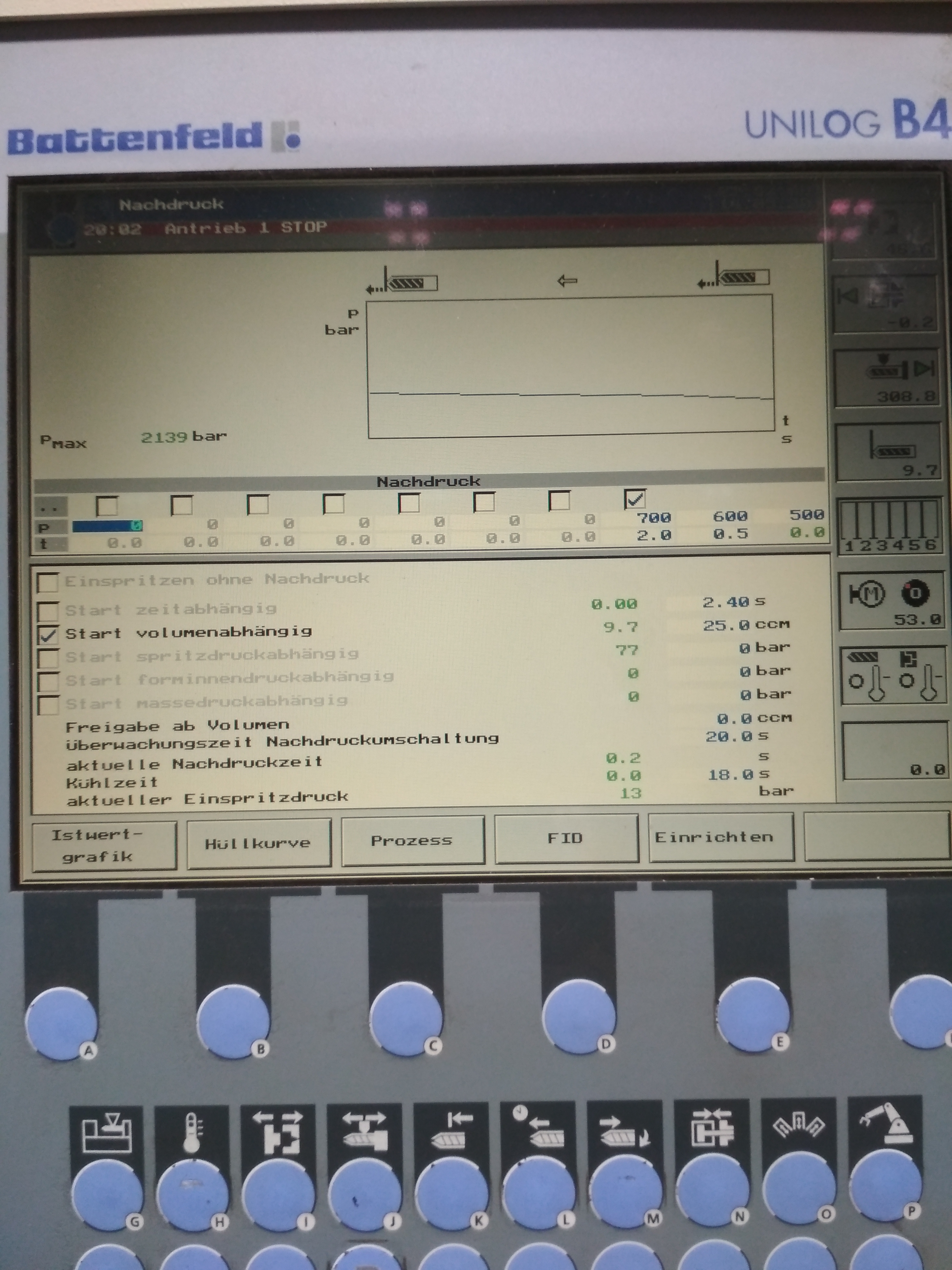

И ещё хотел бы уточнить. На тпа меньшей производительности (усилие смыкания меньше, шнек меньше) дефект проявляется сильнее. Возможно такое, что в большем тпа влага из материала удаляется лучше, в тпа с меньшей производительностью. Эта я к тому, что материал имеет влагу.
очень имхо, но только сделав отливку из заведомо качественного материала...olegb писал(а): 14 май 2020, 14:25 Эталон есть. И в данный момент мы не можем производить 100% изделий соответствующих этому эталону (т.к. появляется дефект).
другой производитель с бОльшим доверием...
попробуйте, кстати, белорусский компаунд...
Т.е. эталон изготовлен из материала высокого качества (ну или нормального), а сейчас нам поставляют материал низкого качества?
Если да, то вопрос тот же: как выявить несоответствие материала? На словах никто не поверит, что проблема именно в материале.
Я в ПА не очень копенгаген, но как-то смущает, что время выдержки под давлением сопоставимо с временем впрыска. Неужели литник так быстро замерзает? Просто, если отсечь вероятность влияния влаги, то вторая вероятная причина - в плохом прилегании детали к формообразующей, например вследствие усадки. Если додавить, то может помочь.
Maks42 писал(а): 14 май 2020, 14:11 Обычно согласовывается эталон внешнего вида и цвета в виде пластины или диска. Можно попросить, чтобы вам вместе с паспортом качества передавали пластину, отлитую из этой партии.
Я имел в виду не эталон между вами и потребителем, а эталон между вами и производителем сырья (Полипластиком).olegb писал(а): 14 май 2020, 14:25 Эталон есть. И в данный момент мы не можем производить 100% изделий соответствующих этому эталону (т.к. появляется дефект).
Если влага в материале есть в шнеке она не изчезнет. Температура влажность не уменьшает. Да и не верится мне , что дело во влажности. У вас была бы большая площадь детали в шлирах. Просто маленьким шнеком дозирует скорее всего быстрее. По времени может также, но обороты выше. К стати ,один момент. Это против логики со стеклом, но я бы попробовал. Вы дозируете и материал стоит почти минуту, правильно? Дозируете позже. Надозировали , форма открылась. Судя по рисунку, это материал где-то застаивается и первая ступень выплёвывает эту грязь со стеклом. Да и влажность , если она есть, то на всех деталях, а не через 3 или 5. Так чисто мысли, могу ошибаться.Александр Павлович писал(а): 14 май 2020, 14:30 И ещё хотел бы уточнить. На тпа меньшей производительности (усилие смыкания меньше, шнек меньше) дефект проявляется сильнее. Возможно такое, что в большем тпа влага из материала удаляется лучше, в тпа с меньшей производительностью. Эта я к тому, что материал имеет влагу.
Время выдержки и давление пробовали поднимать. Не помогло. Была теория, что стекло вылезло, а материал сел. Но это видимо не это.Kirilliq писал(а): 14 май 2020, 15:45 Я в ПА не очень копенгаген, но как-то смущает, что время выдержки под давлением сопоставимо с временем впрыска. Неужели литник так быстро замерзает? Просто, если отсечь вероятность влияния влаги, то вторая вероятная причина - в плохом прилегании детали к формообразующей, например вследствие усадки. Если додавить, то может помочь.
После дозировки материал стоит секунд 35-40 (остаток времени после дозировки на охлаждение - 5 секунд, движение формы и съем детали - еще где то 30 секунд) тут быстрее некуда.Артур69 писал(а): 14 май 2020, 17:48Если влага в материале есть в шнеке она не изчезнет. Температура влажность не уменьшает. Да и не верится мне , что дело во влажности. У вас была бы большая площадь детали в шлирах. Просто маленьким шнеком дозирует скорее всего быстрее. По времени может также, но обороты выше. К стати ,один момент. Это против логики со стеклом, но я бы попробовал. Вы дозируете и материал стоит почти минуту, правильно? Дозируете позже. Надозировали , форма открылась. Судя по рисунку, это материал где-то застаивается и первая ступень выплёвывает эту грязь со стеклом. Да и влажность , если она есть, то на всех деталях, а не через 3 или 5. Так чисто мысли, могу ошибаться.Александр Павлович писал(а): 14 май 2020, 14:30 И ещё хотел бы уточнить. На тпа меньшей производительности (усилие смыкания меньше, шнек меньше) дефект проявляется сильнее. Возможно такое, что в большем тпа влага из материала удаляется лучше, в тпа с меньшей производительностью. Эта я к тому, что материал имеет влагу.

Ещё небольшое дополнение. Вот что говорит Martin Bichler по поводу шлир от стеклофазы. Прогнал страницу через сканер, поэтому качество не очень.
Скорость впрыска очень маленькая: Увеличить скорость, по возможности впрыск сначала медленно, затем быстро.
Низкая температура формы.
Низкая температура материала: увеличить температуру и противодавление. ( ну вот , я думал противодавление нужно понижать )
Температура массы не не одинаковая : увеличить противодавление, уменьшить обороты шнека, перейти на больший цилиндр .
Слишком маленькое давление выдержки после впрыска.
Не правильно расположенное место впрыска .
Спасибо Артур!
Поделюсь также своим мнением:
1. В брошюре от Тиконы по Фортрону (ихнему PPS) сказано, что сушить надо при 140град 3-4 часа. Мы в начале сушили материал, а потом перестали - разницы при переработке не заметили. Мотивировали отказ от сушки тем, что у PPS водопоглощение 0.02%. Правда материал у нас хранится в сухом и теплом помещении.
2. Я так понимаю, смотря на прикрепленное фото от Артура, температура переработки 325-310-310-285. Как-то это слишком круто падающий профиль. Мы бы поставили 325-325-315-305.
Здравствуйте.
Прошу прощения за поздний отклик на поднятую проблему в этой ветке.
В ветке уже подняли другой вопрос, но я хочу ответить Александру Павловичу с проблемой по полиамиду.
Очень много деталей льём из стеклонаполненного полиамида и его разновидностей. от 15 до 50 % стекла.
Детали от маленьких и до свыше пятикилограммовых.
На получение визуально красивой поверхности влияет два параметра.
Скорость впрыска (заполнение детали) максимально быстрое.
Температура формы высокая до 140 градусов.
Сушка материала тоже влияет, но без фанатизма. По опыту достаточно сушить до 0.12% остаточной влажности.
Самая большая проблема это при таких параметрах сделать хороший отвод воздуха в форм для избежания пригаров. Чаще всего приходится выставлять максимальную скорость и резко сбрасывать перед переходом на Holding Pres.
Удачи.
Добрый вечер.
Спасибо всем за проявленный интерес и помощь в решении проблемы.
Пробовали сушить последовательно в 2-х бункерах - положительного эффекта не заметили, собственно как и отрицательного.
По рекомендации поставщика материала была доработана литниковая втулка (увеличено проходное сечение на 100%).
Это помогло снизить количество брака при запуске детали - прижог.
Но брак в виде белых, бело-жёлтых полос оставался, но стал меньше. Была партия материала, часть которой мы не смогли переработать и она была отправлена поставщику материала.
Думаем поставщик материал что-то менял в рецептуре. Материал давальческий (наш клиент закупает его у поставщика).
На данном этапе брака меньше, как и размер дефектов, так и их повторяемость. Дефекта может не быть на протяжении 20 изделий ( в цилиндре порядка 4 доз впрыска). Что даёт нам основание сделать вывод,что проблема в материале.
О количестве брака мы информируем клиента. Какой-то активности в окончательном решении проблемы не наблюдаем. Если нашего клиента это устраивает,то ок. На этом мы остановились.
Не хотел делать поспешных выводов, поэтому ответил только сейчас.
