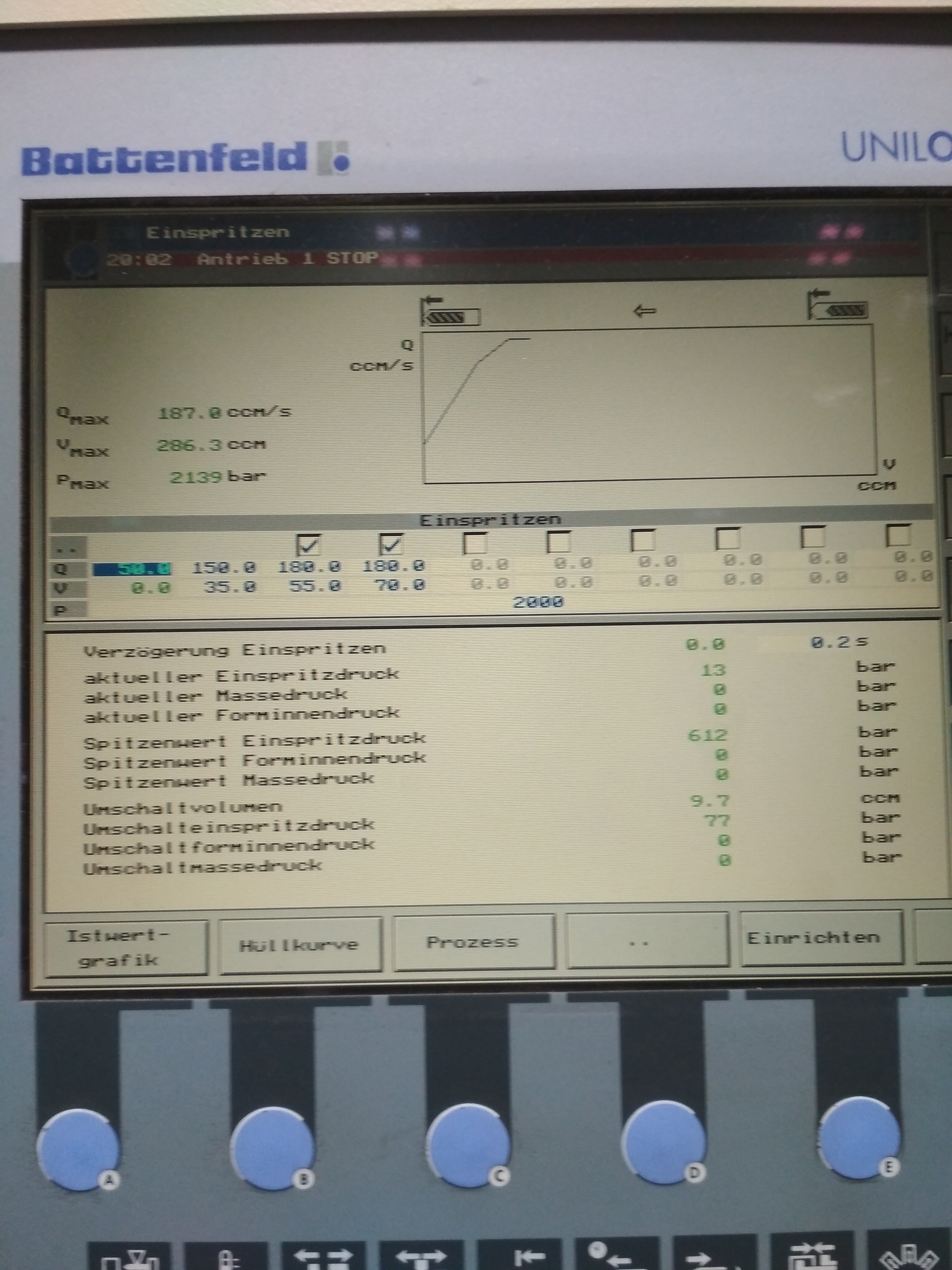

Эталон есть. И в данный момент мы не можем производить 100% изделий соответствующих этому эталону (т.к. появляется дефект).
Вопрос: как определить качество материала? Каким методом? По каким показателям?

Я в ПА не очень копенгаген, но как-то смущает, что время выдержки под давлением сопоставимо с временем впрыска. Неужели литник так быстро замерзает? Просто, если отсечь вероятность влияния влаги, то вторая вероятная причина - в плохом прилегании детали к формообразующей, например вследствие усадки. Если додавить, то может помочь.

Время выдержки и давление пробовали поднимать. Не помогло. Была теория, что стекло вылезло, а материал сел. Но это видимо не это.

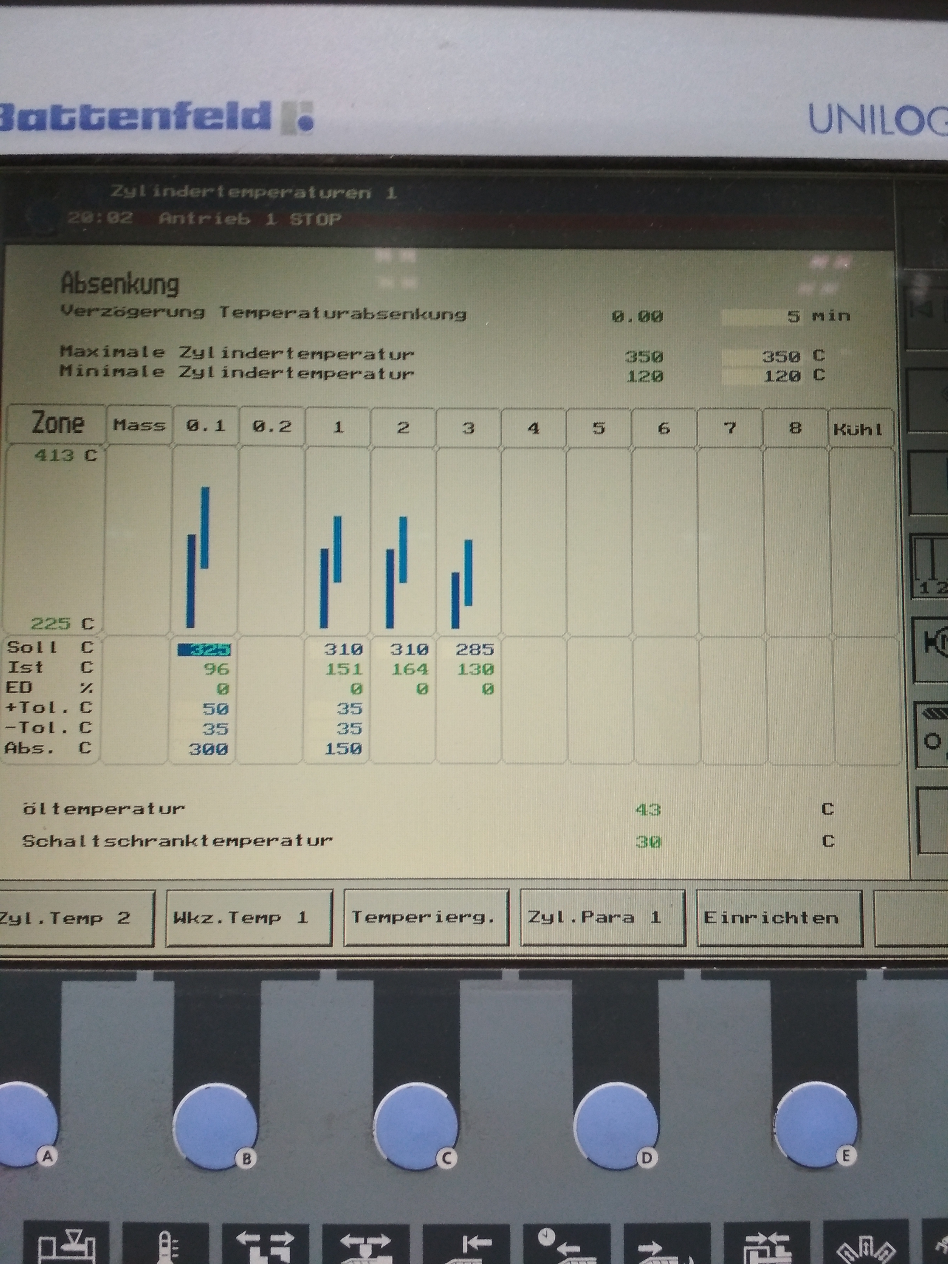

Sandy писал(а): 13 май 2020, 19:39 Полифениленсульфид однако. Нормальный материал который льется без особых проблем, если только деталь также "нормальная" :)
Артур, вы бы отдельную тему по данной детали из PPS создали бы. Думается нам будет очень-очень интересно!
Извините что та долго. Честно сказать не знал куда эту тему определить. Да и работы навалило так что пашем как раньше в три смены . В принципе о чём рассказывать я даже не знаю. Всё оказалось всё просто в том плане , что увидев форму ( я думал там железяка тонн эдак на минимум 10 . ) Нате вам на 130т. Батенфелд. Короче получилось так . Сушка материала 120 градусов. Естественно, подобающее оборудование и шланги конечно, допустимые. Пытался, как обычно всегда поумничать, Попытался добиться качества внешнего вида и допусков по размерам без предложения производителя, но не ту то было. Скажу честно не ожидал . Только три компонента. Температура ( высокая), скорость (высокая),давление после впрыска ( высокое) , решают всё. Малейшие изменения одного не приведёт к качественному результату. Посмотрите , может кому пригодится .

1. В брошюре от Тиконы по Фортрону (ихнему PPS) сказано, что сушить надо при 140град 3-4 часа. Мы в начале сушили материал, а потом перестали - разницы при переработке не заметили. Мотивировали отказ от сушки тем, что у PPS водопоглощение 0.02%. Правда материал у нас хранится в сухом и теплом помещении.
2. Я так понимаю, смотря на прикрепленное фото от Артура, температура переработки 325-310-310-285. Как-то это слишком круто падающий профиль. Мы бы поставили 325-325-315-305.

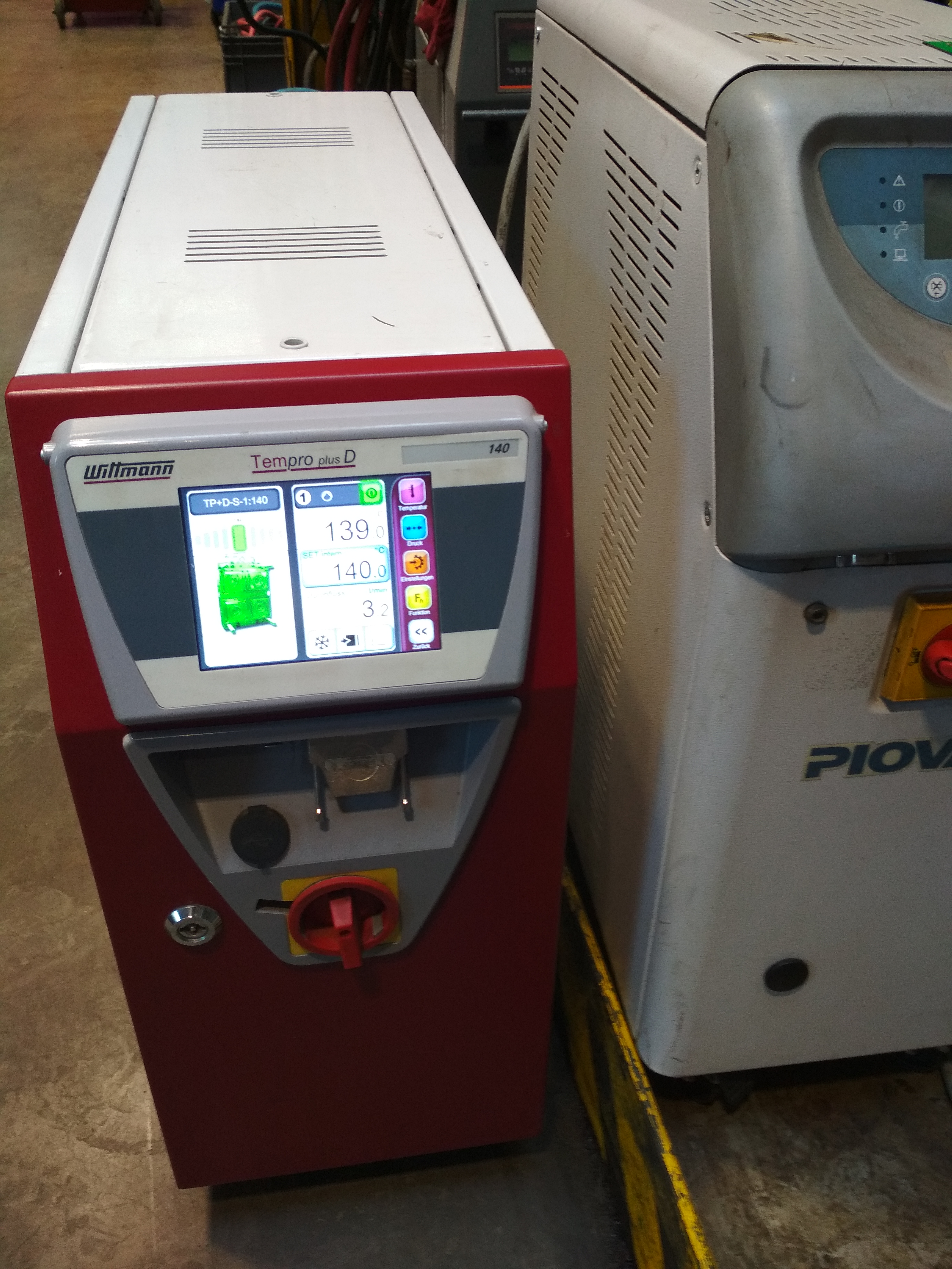

На получение визуально красивой поверхности влияет два параметра.
Скорость впрыска (заполнение детали) максимально быстрое.
Температура формы высокая до 140 градусов.
Сушка материала тоже влияет, но без фанатизма. По опыту достаточно сушить до 0.12% остаточной влажности.
Самая большая проблема это при таких параметрах сделать хороший отвод воздуха в форм для избежания пригаров. Чаще всего приходится выставлять максимальную скорость и резко сбрасывать перед переходом на Holding Pres.
