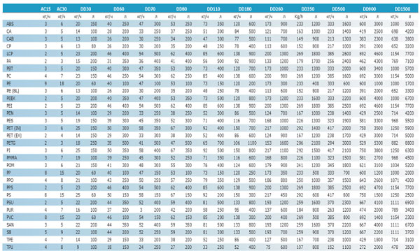

отливка больше 3 кг? не ошибаетесь?
каждые две минуты? не ошибаетесь?
фото 3. потребность почти 100 кг/час сухого сырья? я не ошибаюсь? задумайтесь о производительности и типе вашего сушильного оборудования...
фото 1. "полоска" рядом с местом впрыска? перпендикулярно движению расплава? профиль скорости какой? задумайтесь о движении расплава в форме...
имхо, технолог (наладчик) вам, барин, нужен...

Вес отливки 3,2 кгnozzio писал(а): 13 май 2020, 10:22 я без советов...я только удочку дать могу, а рыбу это уже коммерция...
мысли вслух... не более того...![]()
имхо, технолог (наладчик) вам, барин, нужен...![]()
Цикл 120 сек.
Производительность сушильного бункера 120 кг/ч
Полоска фото №1 перпендикулярна движению расплава, но я бы не сказал, что рядом.

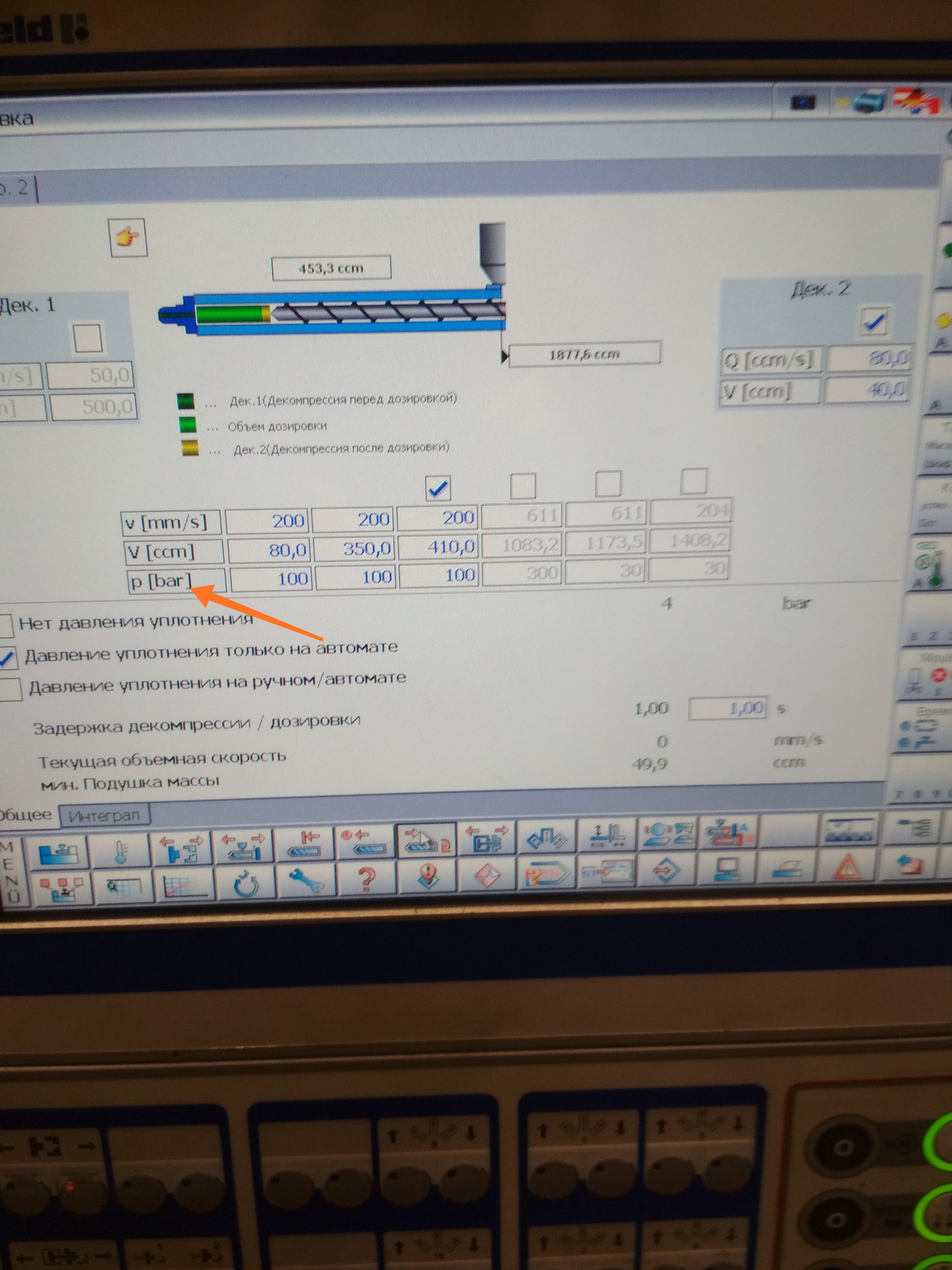

Вообще я имел в виду точку впрыска в форме . И ещё уберите до минимума Staudruck, вот это давление. Не уверен что машина правильно перевела. И как можно быстрее впрыск.Александр Павлович писал(а): 13 май 2020, 12:21Форму разогревали до 80°С. Эффекта это не дало. Так же охлаждали форму до 30°С. Дефект не меняется.Артур69 писал(а): 13 май 2020, 10:25 Да и ещё. Не совсем понял про температуры формы, но 50 градусов может быть мало. Можете смело до 70-80 греть. Вообще проблема может быть так же в очень маленьком диаметре точки впрыска .
Диаметр сопла 8 мм. Диаметр сопельной втулки 8 мм. Диаметр литниковой втулки 5,5 мм.

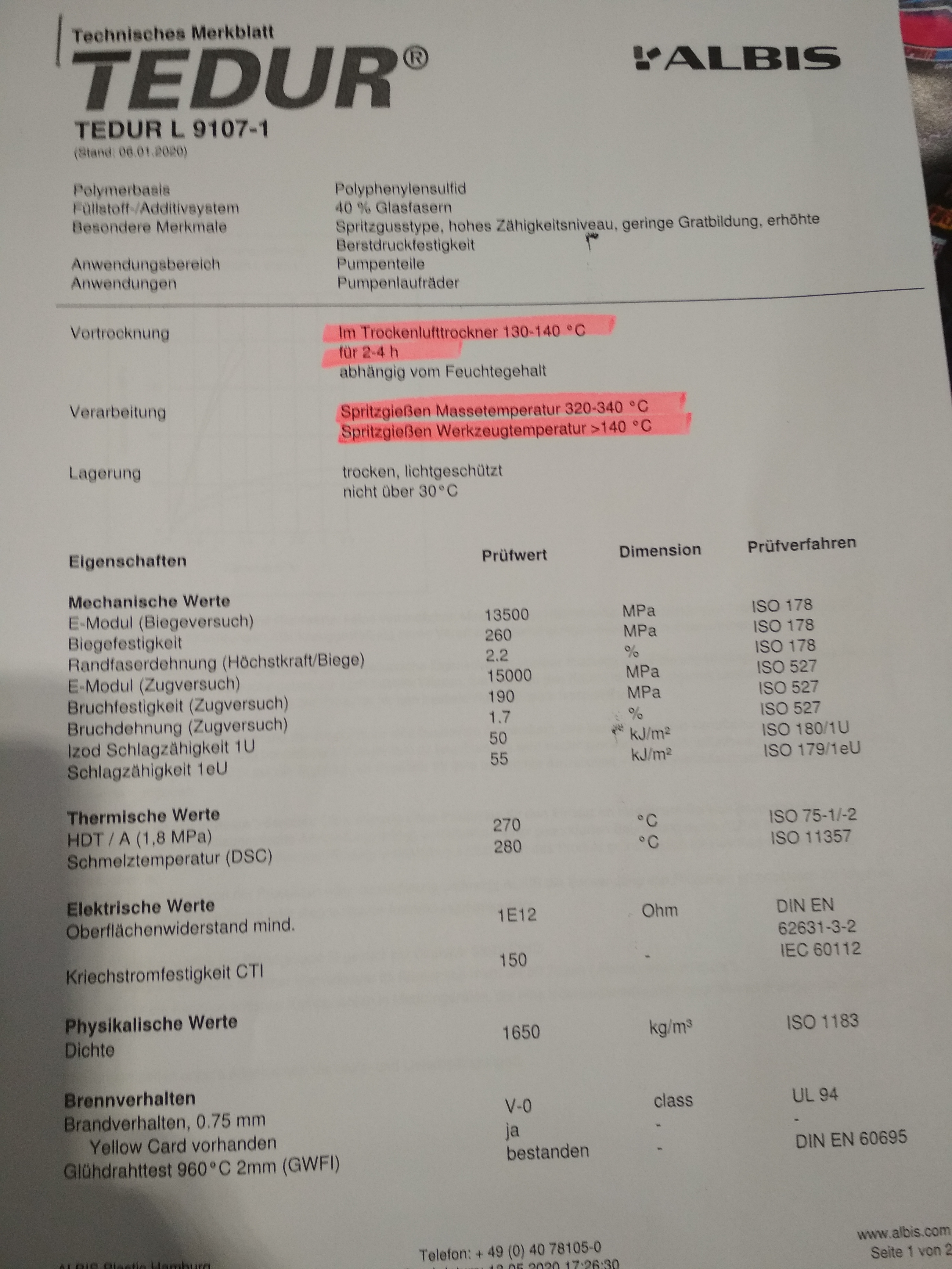

Вот , к слову о стекле. Только что привезли новую форму. Завтра пробовать, я на материал глянул и плохо стало. 40 % стекла. Сушка до 140 градусов. Плав 320-340 . Форма больше 140 градусов. Как металлурги становимся

Полифениленсульфид однако. Нормальный материал который льется без особых проблем, если только деталь также "нормальная" :)
Артур, вы бы отдельную тему по данной детали из PPS создали бы. Думается нам будет очень-очень интересно!

Хорошо, можно попробовать.Sandy писал(а): 13 май 2020, 19:39 Полифениленсульфид однако. Нормальный материал который льется без особых проблем, если только деталь также "нормальная" :)

По поводу PPS - когда-то пытались Фортрон с 65% наполнения перегранулировать. Кошмар.)

материал не простой... с отливкой в 3 кг вообще не будет мелочей...
сушка первостепенно...
вот таблица для примера: https://www.vivtech.ru/upload/pic/sushi ... /dry42.jpg
посмотрите на производительность сушки по гигроскопичным материалам: абс 120 кг на 600 литрах, а па? а для па вам нужно минимум 900 литров...
а для стеклонаполненного я бы взял +20% - 1200 литров... ибо это блин полипластик (ничего не имею против компании)
это то что лежит на поверхности вашей проблемы, верхушка айсберга... и я не вообще не претендую на истину...
пресс-форма на первом зауске? это может газоотвод... балансировка сопел по впрыску и спаям...
температура фоп... скорость... материал не тот... машина не та... люди не те... облой по смыканию вот мне не нравится на вашем фото (нечётко, может и нет его)...
