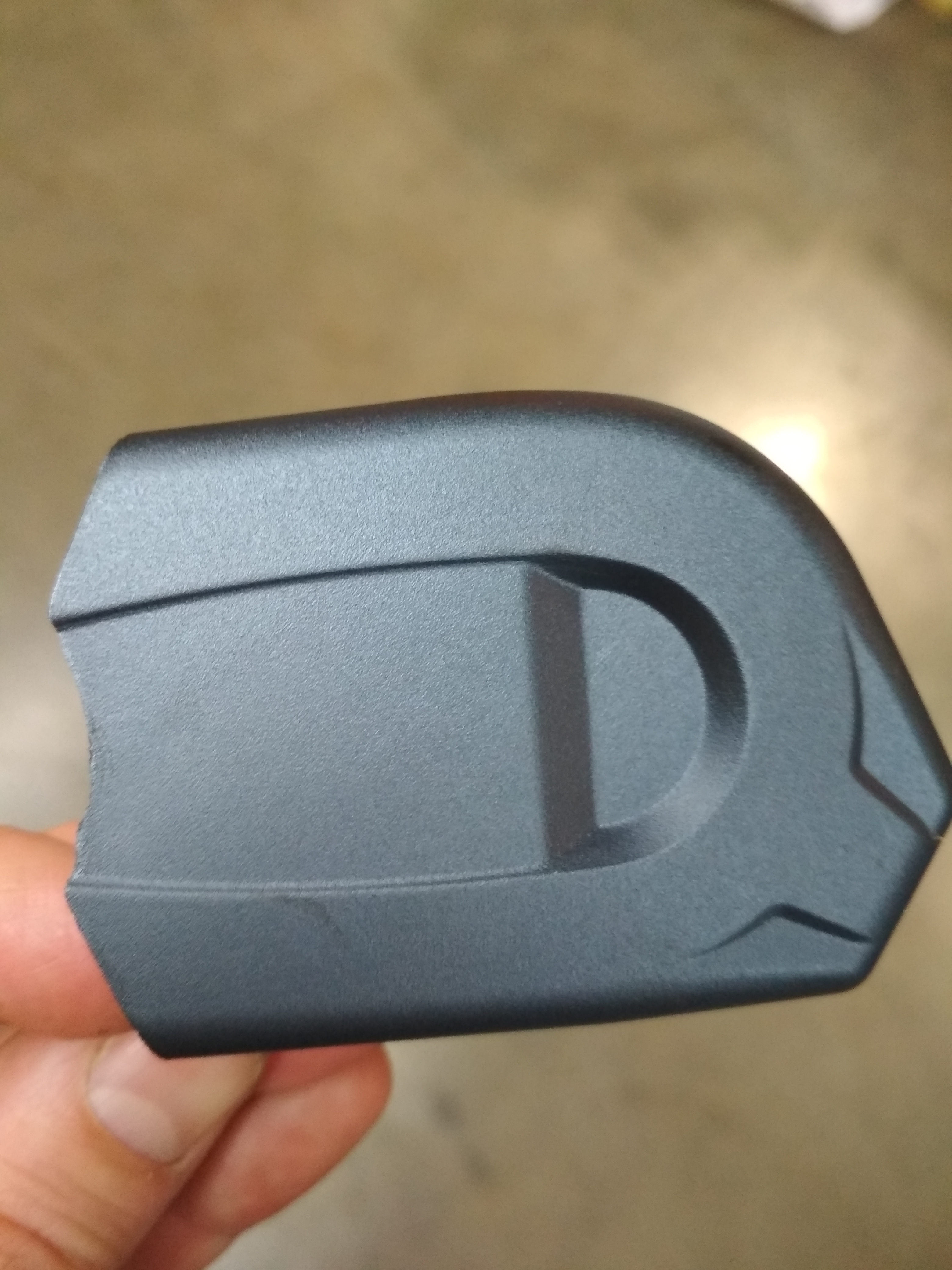

#31 Сообщение Maks42 » 14 май 2020, 14:11
Обычно согласовывается эталон внешнего вида и цвета в виде пластины или диска. Можно попросить, чтобы вам вместе с паспортом качества передавали пластину, отлитую из этой партии.
olegb
Сообщения: 7
Зарегистрирован: 13 май 2020, 13:12
Город: Г. Дзержинск
Re: Дефект при литье стеклонаполненного полиамида
#32 Сообщение olegb » 14 май 2020, 14:25
Эталон есть. И в данный момент мы не можем производить 100% изделий соответствующих этому эталону (т.к. появляется дефект).
Вопрос: как определить качество материала? Каким методом? По каким показателям?

Т.е. эталон изготовлен из материала высокого качества (ну или нормального), а сейчас нам поставляют материал низкого качества?
Если да, то вопрос тот же: как выявить несоответствие материала? На словах никто не поверит, что проблема именно в материале.

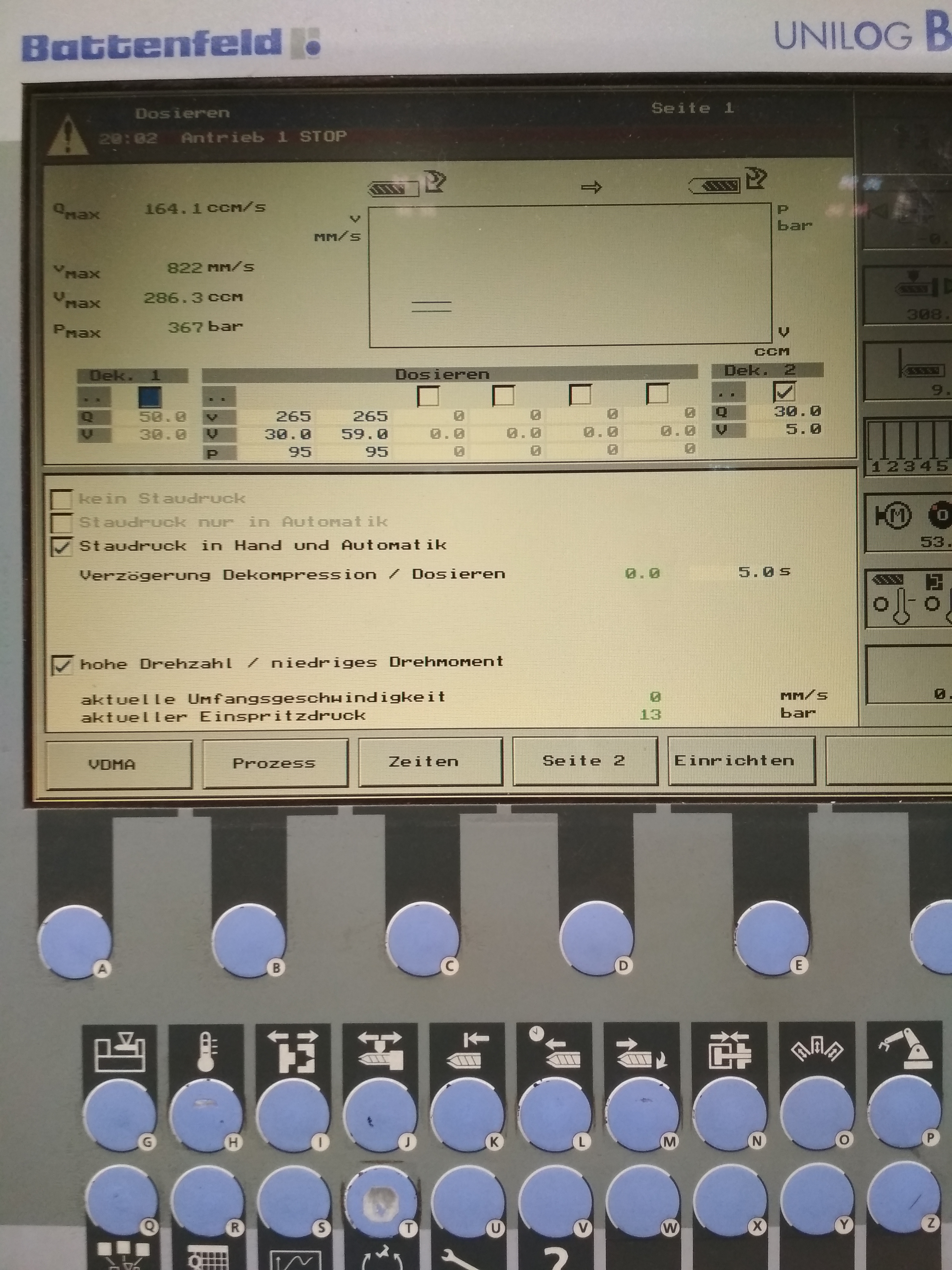

Я в ПА не очень копенгаген, но как-то смущает, что время выдержки под давлением сопоставимо с временем впрыска. Неужели литник так быстро замерзает? Просто, если отсечь вероятность влияния влаги, то вторая вероятная причина - в плохом прилегании детали к формообразующей, например вследствие усадки. Если додавить, то может помочь.

Kirilliq писал(а): 14 май 2020, 15:45 Я в ПА не очень копенгаген, но как-то смущает, что время выдержки под давлением сопоставимо с временем впрыска. Неужели литник так быстро замерзает? Просто, если отсечь вероятность влияния влаги, то вторая вероятная причина - в плохом прилегании детали к формообразующей, например вследствие усадки. Если додавить, то может помочь.
Время выдержки и давление пробовали поднимать. Не помогло. Была теория, что стекло вылезло, а материал сел. Но это видимо не это.

Артур69 писал(а): 14 май 2020, 17:48
Александр Павлович писал(а): 14 май 2020, 14:30 И ещё хотел бы уточнить. На тпа меньшей производительности (усилие смыкания меньше, шнек меньше) дефект проявляется сильнее. Возможно такое, что в большем тпа влага из материала удаляется лучше, в тпа с меньшей производительностью. Эта я к тому, что материал имеет влагу.
Если влага в материале есть в шнеке она не изчезнет. Температура влажность не уменьшает. Да и не верится мне , что дело во влажности. У вас была бы большая площадь детали в шлирах. Просто маленьким шнеком дозирует скорее всего быстрее. По времени может также, но обороты выше. К стати ,один момент. Это против логики со стеклом, но я бы попробовал. Вы дозируете и материал стоит почти минуту, правильно? Дозируете позже. Надозировали , форма открылась. Судя по рисунку, это материал где-то застаивается и первая ступень выплёвывает эту грязь со стеклом. Да и влажность , если она есть, то на всех деталях, а не через 3 или 5. Так чисто мысли, могу ошибаться.
После дозировки материал стоит секунд 35-40 (остаток времени после дозировки на охлаждение - 5 секунд, движение формы и съем детали - еще где то 30 секунд) тут быстрее некуда.

olegb писал(а): 14 май 2020, 14:38 Т.е. эталон изготовлен из материала высокого качества (ну или нормального), а сейчас нам поставляют материал низкого качества?
Самый простой способ - купить материал у другого поставщика, другого производителя, и попробовать отлить из него.... Если с другого материала получиться нормально - значить дело в материале....Сразу можно показать руководству деталь без дефектов, и отправить назад не качественный материал.... (как ваирант).

Спасибо всем за проявленный интерес и помощь в решении проблемы.
Пробовали сушить последовательно в 2-х бункерах - положительного эффекта не заметили, собственно как и отрицательного.
По рекомендации поставщика материала была доработана литниковая втулка (увеличено проходное сечение на 100%).
Это помогло снизить количество брака при запуске детали - прижог.
Но брак в виде белых, бело-жёлтых полос оставался, но стал меньше. Была партия материала, часть которой мы не смогли переработать и она была отправлена поставщику материала.
Думаем поставщик материал что-то менял в рецептуре. Материал давальческий (наш клиент закупает его у поставщика).
На данном этапе брака меньше, как и размер дефектов, так и их повторяемость. Дефекта может не быть на протяжении 20 изделий ( в цилиндре порядка 4 доз впрыска). Что даёт нам основание сделать вывод,что проблема в материале.
О количестве брака мы информируем клиента. Какой-то активности в окончательном решении проблемы не наблюдаем. Если нашего клиента это устраивает,то ок. На этом мы остановились.
