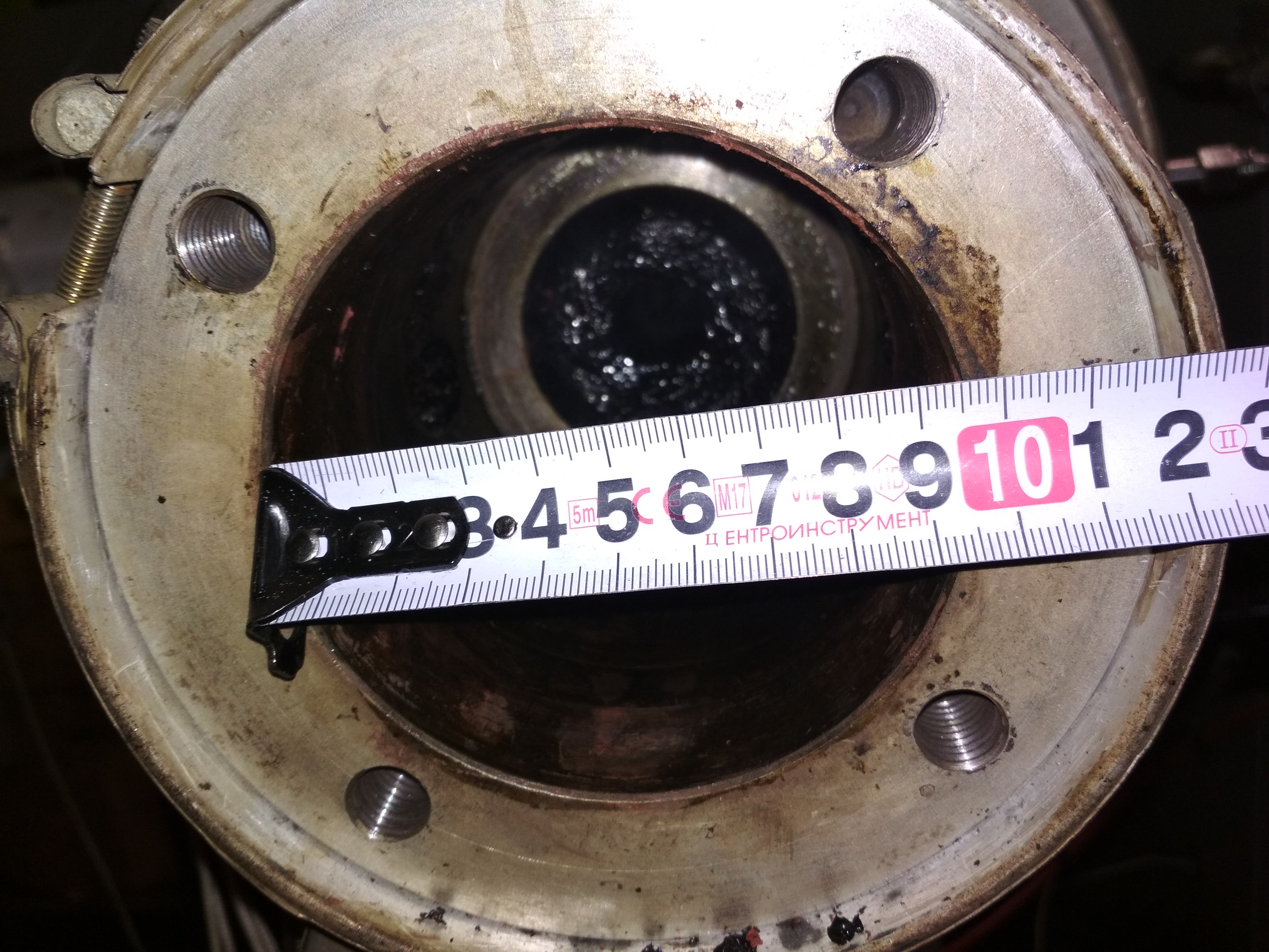

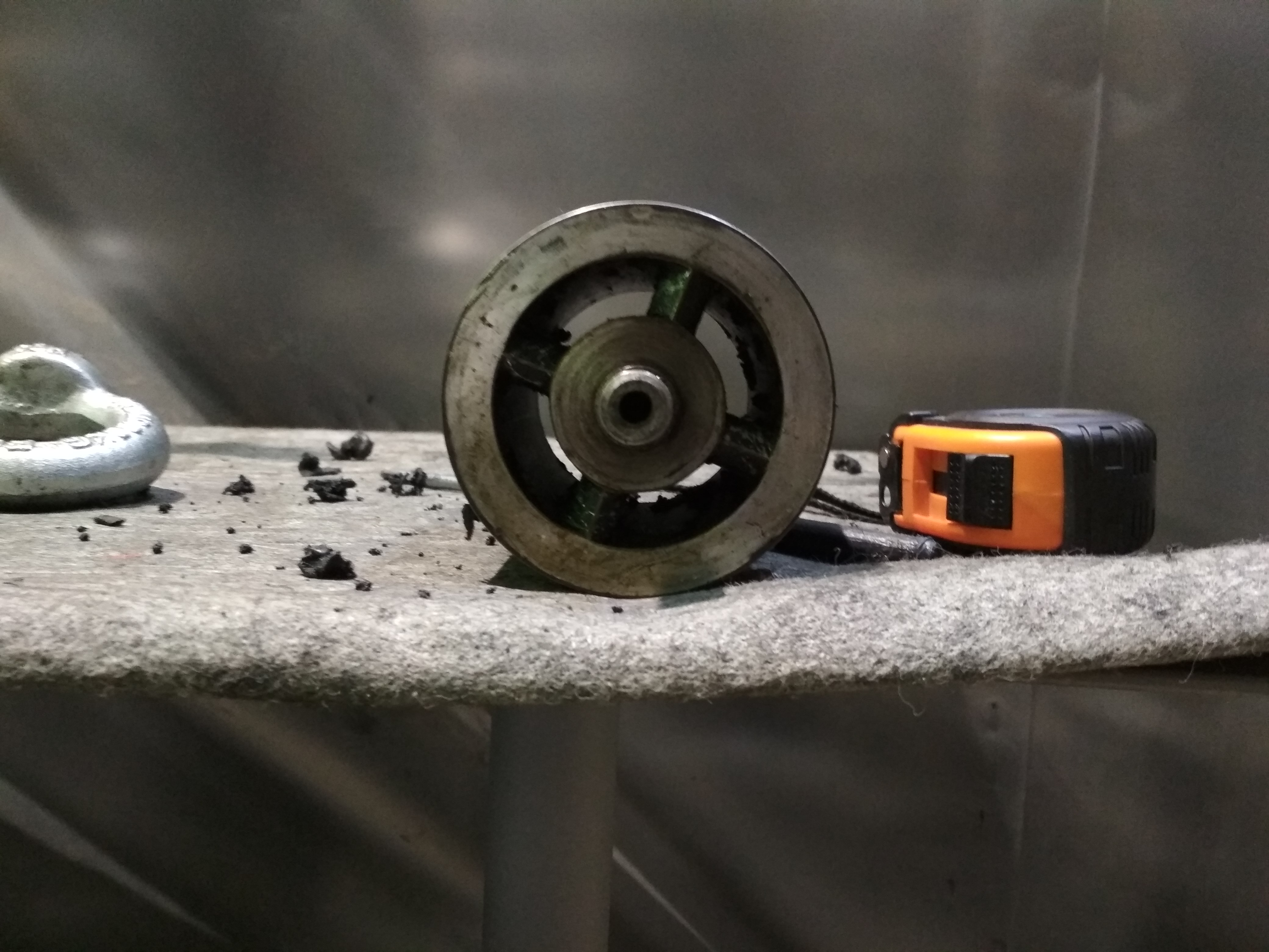

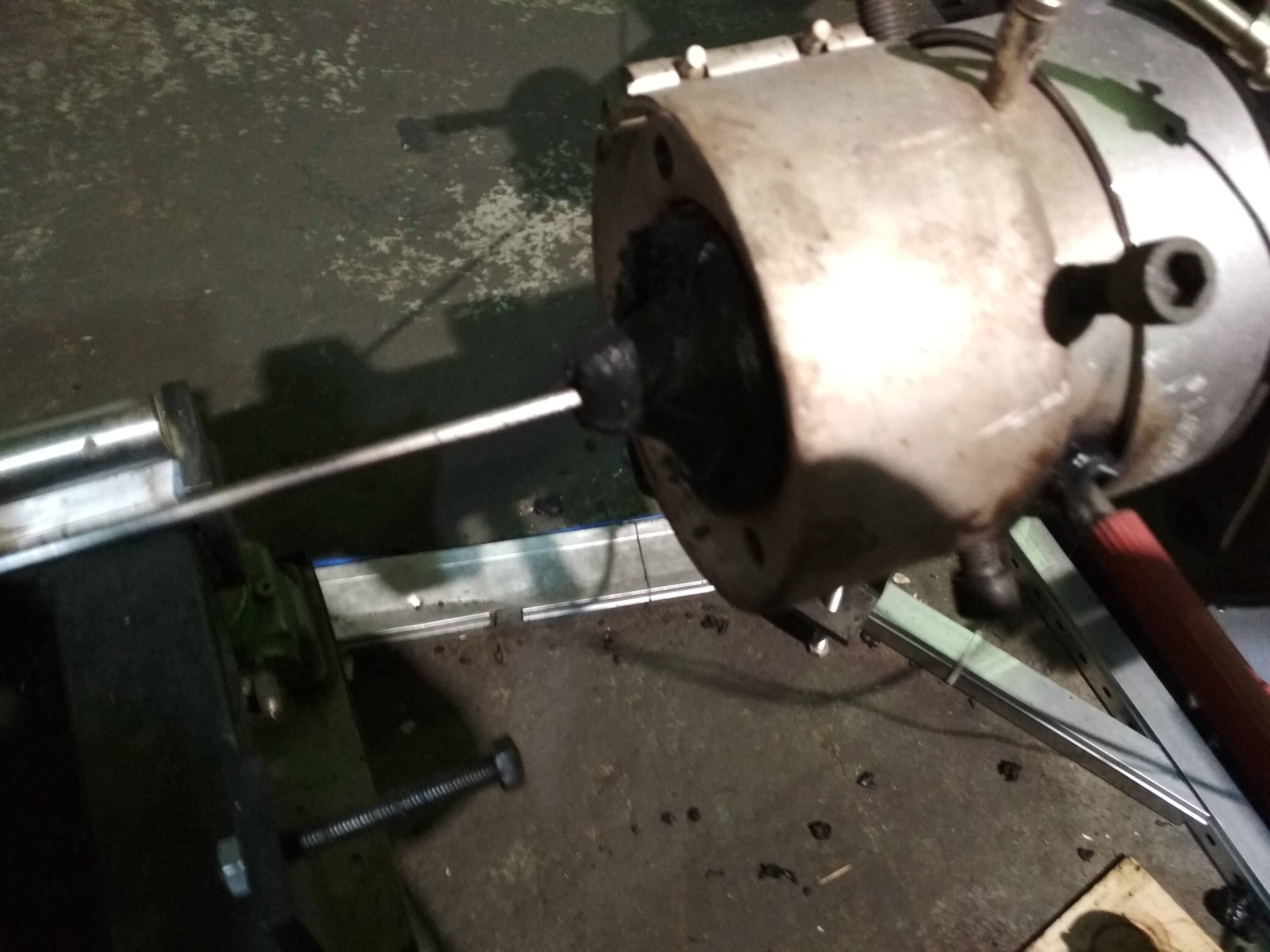

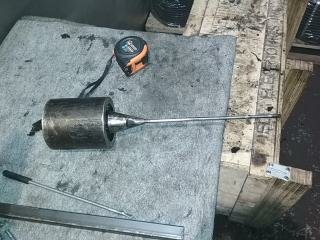

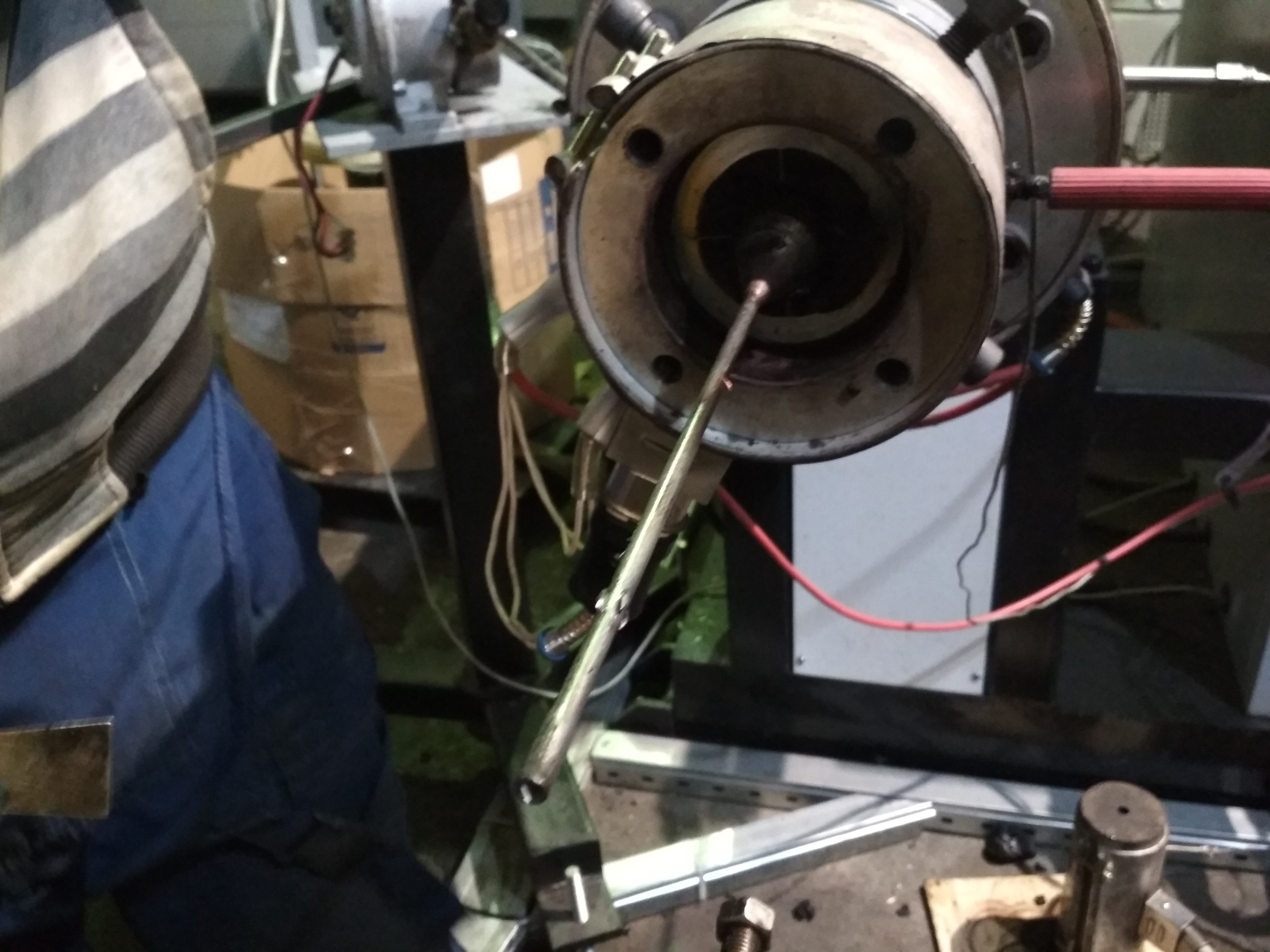

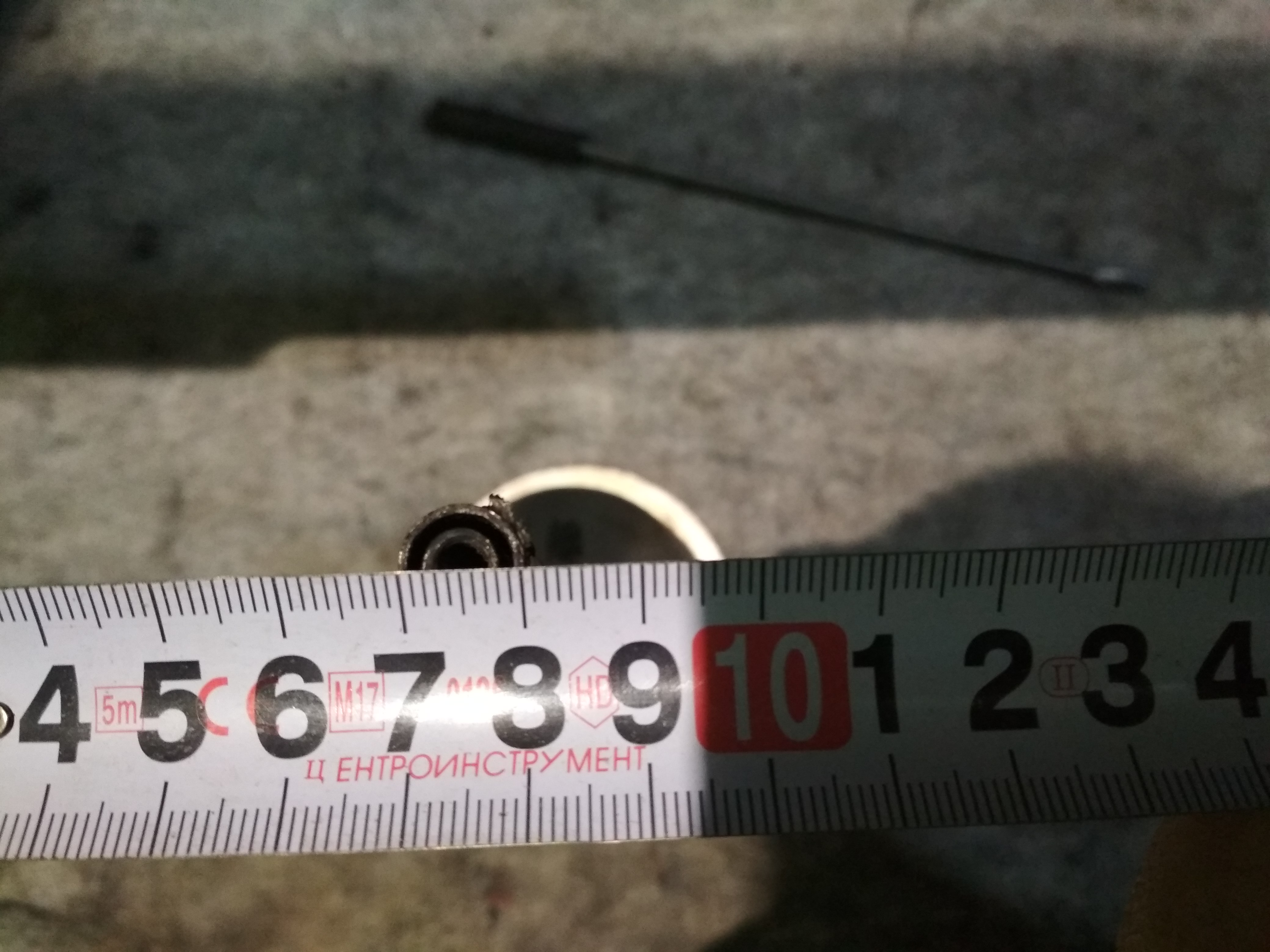

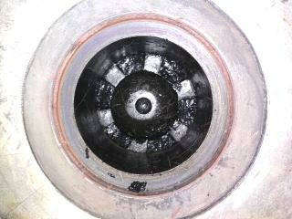

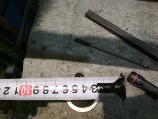

Доброе утро! От меламина отказались! Сейчас используем только 273-83! Вчера разобрали головку до самого шнека, очень хотелось бы поделится фото и видео!
Онегин101
Сообщения: 36
Зарегистрирован: 25 янв 2018, 13:45
Город: Жодино
Благодарил (а): 9 раз
Re: Проблема с линией по производству ТГГ из ПНД
#47 Сообщение Онегин101 » 03 апр 2018, 09:01
не совсем понятно из-за чего такое давление!
Онегин101
Сообщения: 36
Город: Жодино
#48 Сообщение Онегин101 » 03 апр 2018, 09:05
Может из-за дорна? Или посоветуйте материал может другой?

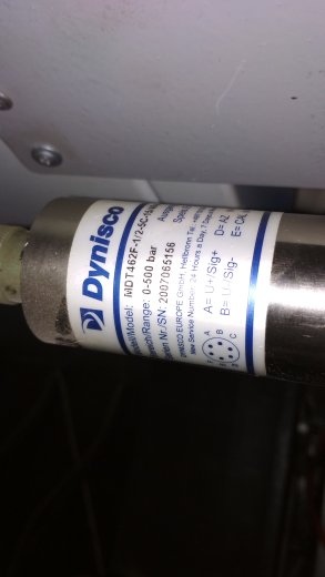

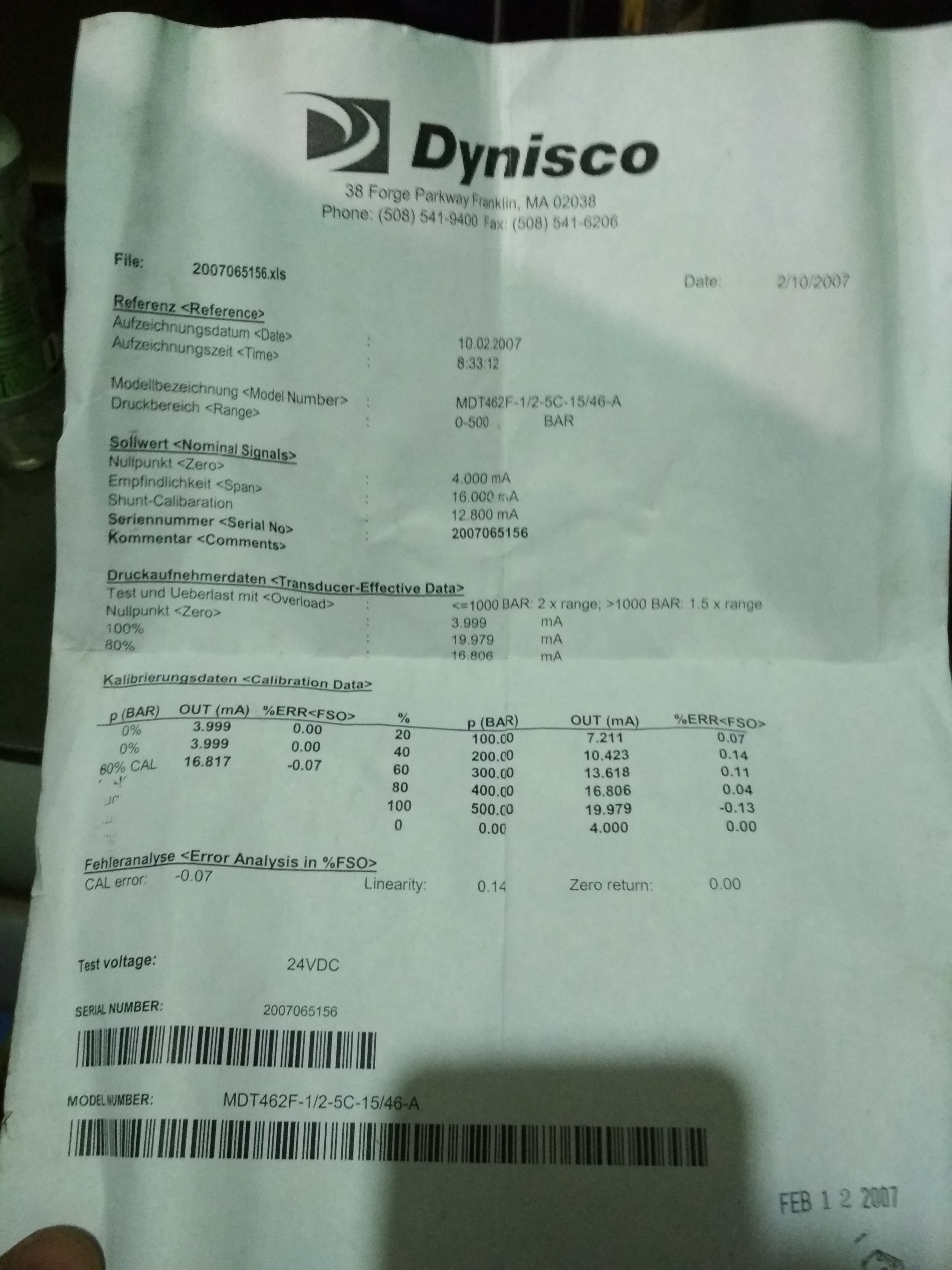

Это наш датчик давления!
Онегин101
Сообщения: 36
Город: Жодино

Его характеристики!

Онегин101 писал(а): 03 апр 2018, 09:07 Это наш датчик давления!
Датчик с вторичным прибором откалиброван?
Онегин101
Сообщения: 36
Город: Жодино
#53 Сообщение Онегин101 » 03 апр 2018, 10:36
Есть в документации штамп отк! Или просто я так думаю что это штамп!
#54 Сообщение Figaro » 03 апр 2018, 10:38
Онегин101 писал(а): 03 апр 2018, 10:36 Есть в документации штамп отк! Или просто я так думаю что это штамп!
Не знаю о чем Вы думаете.
Прибор не откалиброван.
Ищите КИПовца с головой.

Завтра повезу на БелГИМ. а вообще как прокомментируете оборудование? Очень интересны мнения об этом!
Онегин101
Сообщения: 36
Город: Жодино
#56 Сообщение Онегин101 » 05 апр 2018, 08:25
Всем доброе утро!!! датчик рабочий, откалиброван, погрешность 0,6% на всех точках равномерная! Что делать? Где может быть причина высокого давления?
