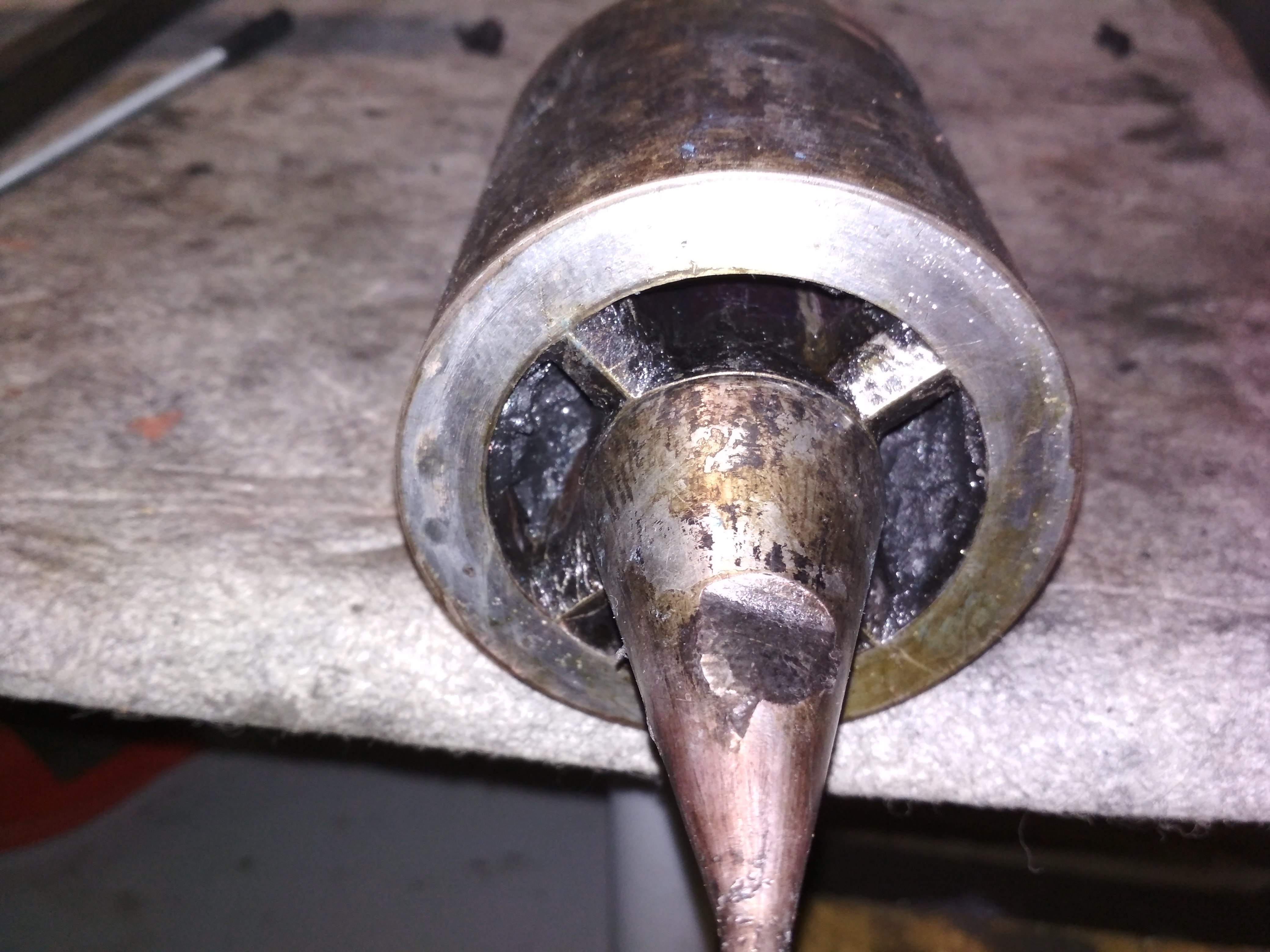

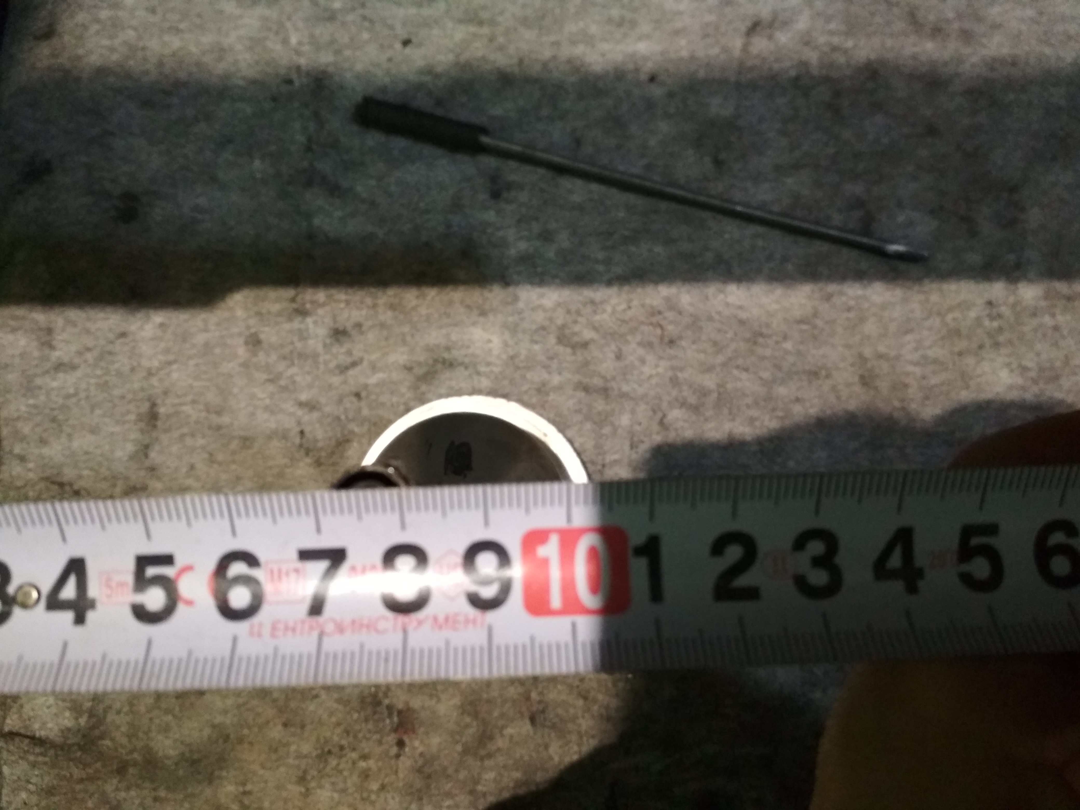

Доброе утро! От меламина отказались! Сейчас используем только 273-83! Вчера разобрали головку до самого шнека, очень хотелось бы поделится фото и видео!

Re: Проблема с линией по производству ТГГ из ПНД
Может из-за дорна? Или посоветуйте материал может другой?
