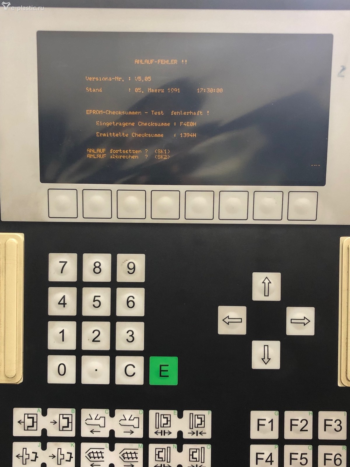

Всем привет! Сегодня столкнулись с такой же проблемой как и у автора начального поста. Проблема с ИБЕД панелью, при включении на панели пишется "салфитест" и вылазит экран, что тест с ошибкой и всё, далее тишина. На контроллере cpu горят светодиоды красный на basp и зелёный run. Перезапуск делали много раз и ни чего... Панель ИБЕД перезапустить нажатием кнопок 0-9 не удаётся, так как сразу загорается ошибка о неудачно м тесте. Подскажите пожалуйста что можно ещё сделать для оживление ТПА? Буду благодарен за любую подсказку
dedaborja
Сообщения: 941
Город: Воронеж
Откуда: Колыма
Благодарил (а): 31 раз
Поблагодарили: 126 раз
Re: Не загружается IBED ТПА Demag D100-275 NCIII-P (1987)
#47 Сообщение dedaborja » 16 окт 2021, 18:06
У Вас отсутствует Ready инициализации по контрольной сумме IBED (Сhecksumme), поэтому CPU не стартует.
Снять пульт, открыть и прежде всего проверить буферную батарейку. Пульты эти старые и, скорее всего, там много кто порылся. Пошатать микросхемы памяти в кроватках и чуть подвигать плату с памятью. Может просто контакт окислен.
Сумма отличается значительно и может отсутствовать адресация по старшим разрядам. Тогда осциллографом прощупать адресную шину исходя из распиновки микросхем памяти - они есть в справочниках. Обычно неисправность в шинных формирователях.
Иногда виноваты преобразователи вспомогательных напряжений, особенно +/- 12 Вольт.
Пульт можно включить автономно подав +24 В, как на фото, кстати, вверху слева удобно проверить вторичные напряжения на контрольных точках - они подписаны. Самый разнеможный случай, когда приходится перешивать память, но и это уже было в истории нашего форума.
maxsvell
Сообщения: 14
Зарегистрирован: 27 янв 2020, 07:33
Страна, Регион, Область: Красноярский край
Город: Красноярск
#48 Сообщение maxsvell » 16 окт 2021, 18:26
Спасибо большое за подсказку, а то я грешил на eprom память. На следующей недели попробую ваш совет.
