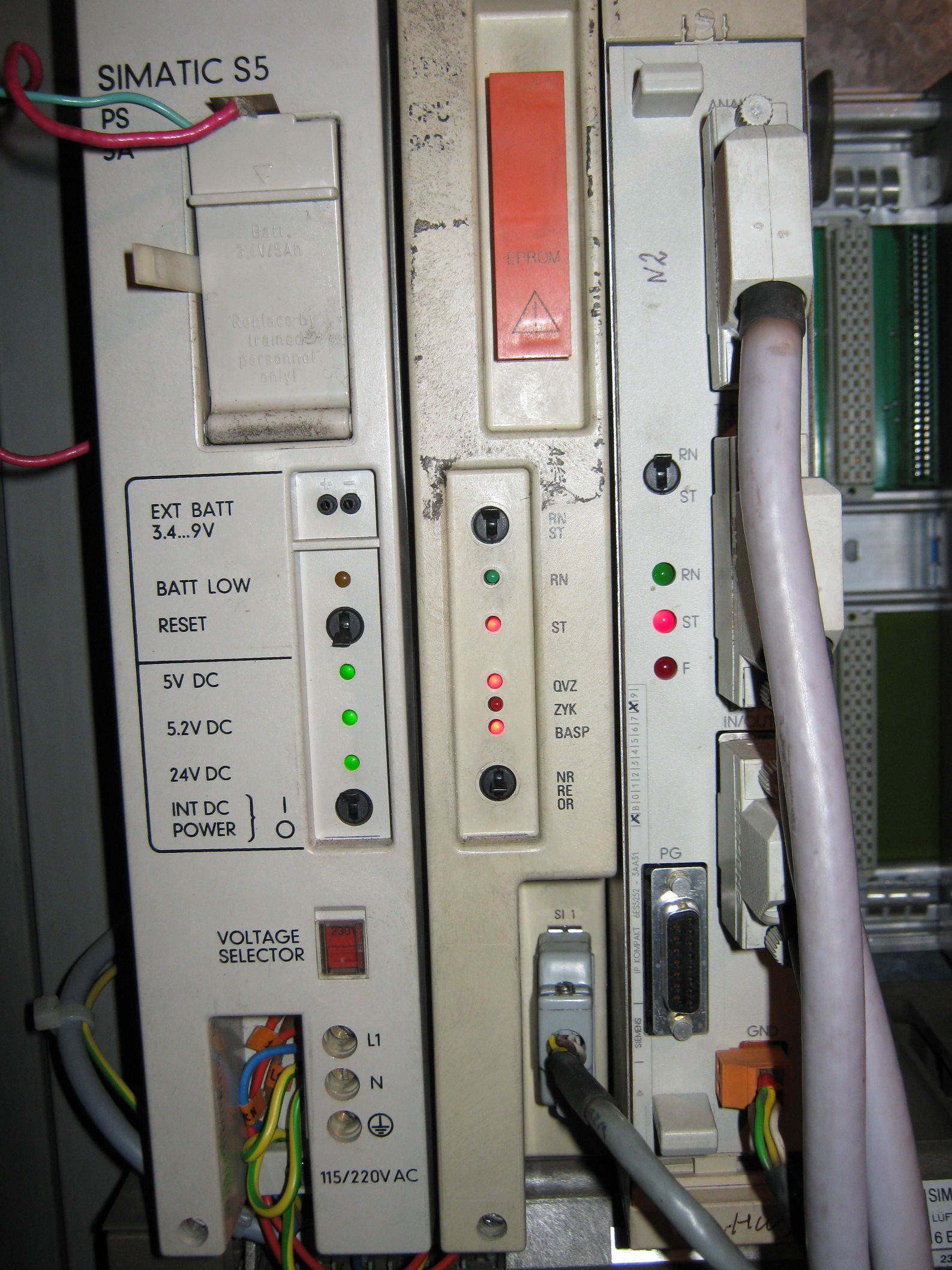

Ну и во-вторых, скажите, а контроллер запускается?
На контроллере, во время запуска должен гореть зелёный и два красных светодиода. Если при запуске зелёный не зажигается, то сбой. Нужен ручной запуск.

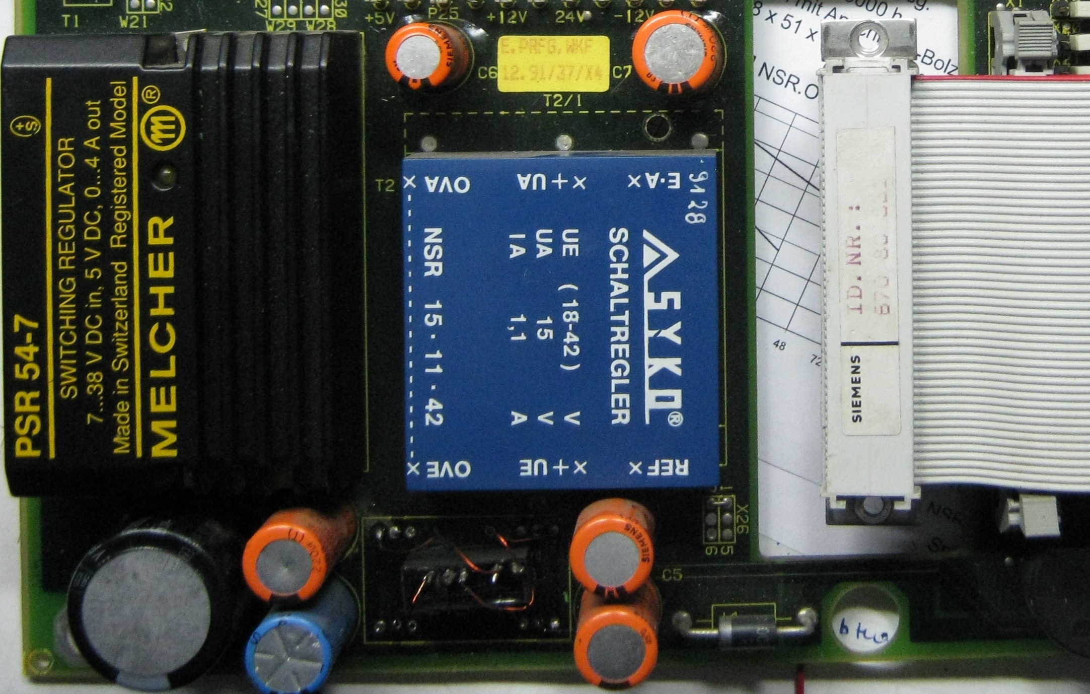

Можете спокойно использовать другой IBED. Максимум, что потребуется полный перезапуск. Если другой пойдет нормально, то:Kulibin писал(а): Есть идея подключить панель автономно в лаборатории, но для этого надо знать распиновку 50-ти контактного разъема. Возможно ли это?
1. Развинчиваете корпус неисправного, удаляете 50-и штырьковый разъем и по печати определяете, куда припаять 24 В относительно толстого электролита и полярность не перепутайте, (хотя там специально мощный диод на входе).
2. Похоже, у Вас вышел из строя один из преобразователей напряжения. Большой черный - +5В, синий большой и маленький +/- 15 вольт. Скорей всего он и сгорел, поскольку логика и дисплей работают. В торговле замены разнообразные есть.
Держите в курсе, поможем.

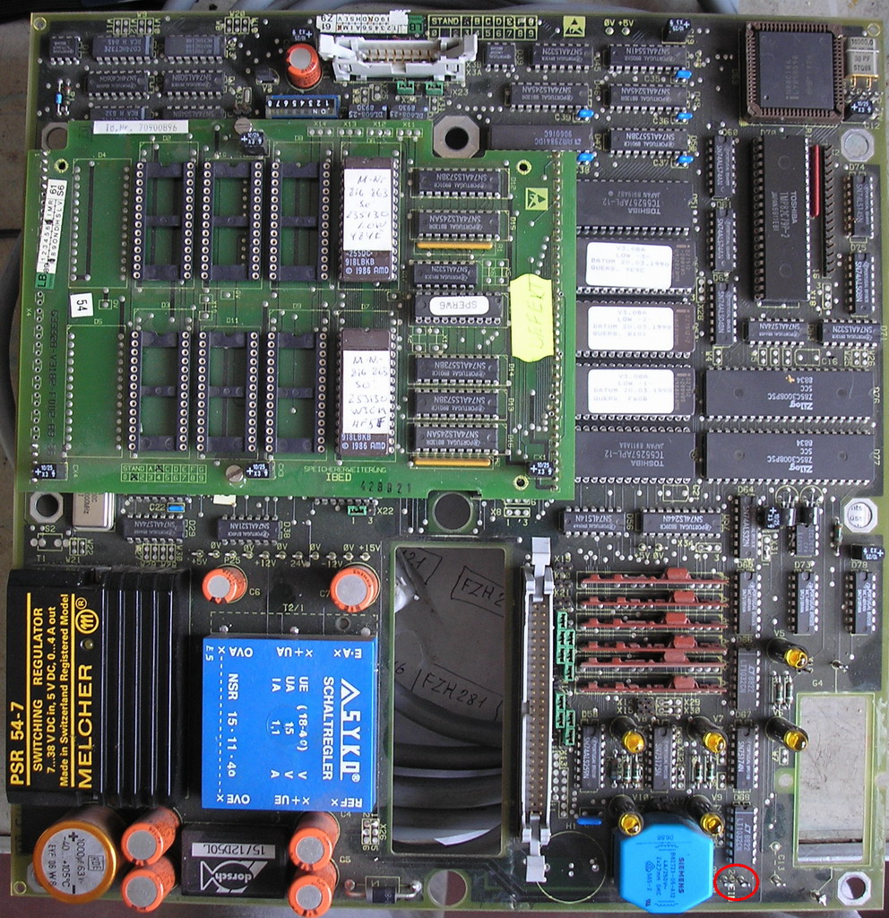

На фото красным обведены две точки для подключения 24VDC к плате панели, если мы включем её на столе. И не забывайте, что на плате дисплея (экрана) присутствует опасное напряжение (250V). На основной плате IBED только 24VDC.Kulibin писал(а):Есть идея подключить панель автономно в лаборатории, но для этого надо знать распиновку 50-ти контактного разъема. Возможно ли это?

Поправка: синий +15В, а маленький 15В > +/-12В. На фото +/-12В уже неродной - пришлось разводить проводочками. Без затей прилепили на двусторонний скотч. Однажды вышел из строя синий +15В.

Подключили питание к снятой со станка панели, как подсказал agent_serg. Панель включается, пишет "Self-test", загораются светодиоды на панели. Затем надпись исчезает, черный экран, светодиоды гаснут вместе с надписью. Это так и должно быть? Провели замеры напряжений после преобразователей, все напряжения присутствуют и все в норме.
В сообщении выше я писал про "поехавшую графику". Разобрав панель оказалось, что у нее расколот край экрана, повреждены дорожки. Причем, что интересно на корпусе никаких повреждений.
При более внимательном осмотре нашли, что нет контакта между платой и ногой большой такой батареи. Пропаяли, но не знаем на что она влияет?

При подключении IBED отдельно от машины сначала идет контроль светодиодов функциональных кнопок, затем инициализация из шести шагов (transmission), которая завершается выходом на заставку, где предлогается ввести пароль. Все данные находятся в микросхемах ЭППЗУ. Технологические настройки, введенные оператором запоминаются в буфере, который поддерживается литиевой батареей. Она справа внизу у входного разъема. Хватает надолго, но часто обрывается вывод с потерей оперативных данных.
У Вас, возможно, что-то с памятью, микросхемы которой на отдельной плате. Проверьте состояние разъемов (с двух сторон платы) и пошатать в кроватках сами микросхемы.
Вещь довольно старая, контакты могли окислиться.
Если нареканий на дисплей нет, то оставьте трещины на потом, когда убедитесь в штатной загрузке и инициализации панели.

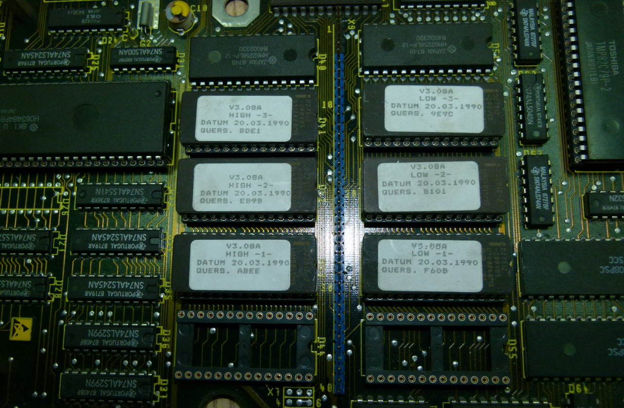

Скорее всего у Вас проблема с EPROMами. Сфотографируйте плату. На микросхемах должна быть указана версия. И на основной плате и на дополнительной (как на фото).

Фото платы с EPROM:
[img=http://s2.postimg.org/evnfhwrnd/DSC_0685.jpg]
[img=http://s2.postimg.org/bniy4v5dl/DSC_0687.jpg]
Фото повреждений экрана:
[img=http://s2.postimg.org/i3wi8p3ax/DSC_0664.jpg]
Проверили все разъемные соединения, передернули все микросхемы
Провели тесты, зависает как и раньше на тесте Uhrenbaustein test. Я так понимаю это счетчик реального времени, т.е. проблема чисто аппаратная. А также не работает тест пищалки (Piepser).

На дополнительной плате у Вас установлены микросхемы EEPROM (28256), для сохранения каталогов форм. По опыту могу сказать, что они не долговечны.
Попробуйте их просто вытащить. Должно запуститься.

На DEMAG D 150-452 NC III светится ошибка типа "Сбой контроля вентилятора AG".
Что может быть?
Что может быть?
- dedaborja
- Сообщения: 941
- Город: Воронеж
- Откуда: Колыма
- Благодарил (а): 31 раз
- Поблагодарили: 126 раз
Re: Не загружается IBED ТПА Demag D100-275 NCIII-P (1987)
Смотрите блок под рамой Симатика.Бегемот писал(а):На DEMAG D 150-452 NC III светится ошибка типа "Сбой контроля вентилятора AG".
Что может быть?
Вентиляторы стоят?
Очень частая причина - потеря контакта в месте пайки диодов выпрямителя на плате, куда приходит вторичка с трансформатора. Видимо, материал покрытия выводов некачественный. Три блока с одной неприятностью.
Правда, была ещё с ножевыми контактами заморочка.
agent_serg
- Сообщения: 812
- Благодарил (а): 108 раз
- Поблагодарили: 164 раза
В вентиляторном блоке имеется плата, контролирующая ток вентиляторов. Если один из вентиляторов встал, то ток вырастет и схема разомкнёт контрольную цепь. Пока холодно, временно, можно замыкать контрольные провода.Бегемот писал(а):На DEMAG D 150-452 NC III светится ошибка типа "Сбой контроля вентилятора AG".
Что может быть?
Наиболее частая проблема - износ мелких подшипников на осях вентиляторов.

Точно, один вентилятор стоит, как туда добраться? Машина только что куплена, я в ней чайник.
agent_serg
- Сообщения: 812
Слева и справа от вентиляторного блока есть фиксаторы.Бегемот писал(а):один вентилятор стоит, как туда добраться?
Тяните их на себя и блок снимется вниз (по памяти). Предварительно, вытяните на себя фильтр. Фильтр распложен между модулями SIMATIC и вентиляторным блоком.

Какого года машина? Если долго в простое, то литиевой, конечно, кранты. Мы вместо неё уже давно плоские батарейки ставим.
На снимке из отсека проводочки на внешнюю батарейку. В Ибеде гораздо живучей батарейка. Еще ни одной не меняли за 21 год. Там другая беда - выводы от пайки отрываются.
