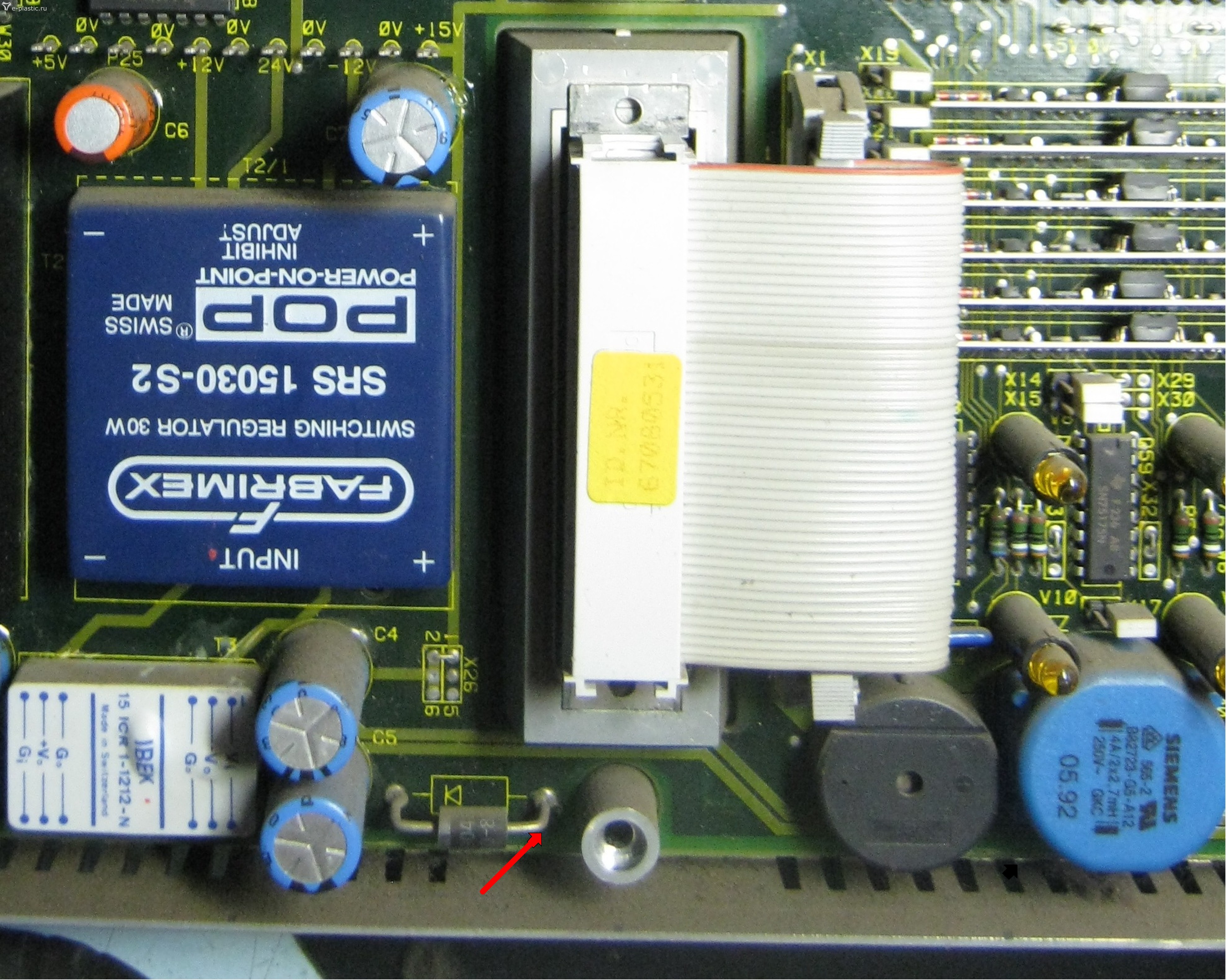

Внезапно исчезли все ранее заведенные пароли пульта IBED. Новые не пишутся, не запоминаются. По-моему Сергей писал,что за сервисные пароли с уровнями 1, 2, 3 отвечает какая-то микросхема. Если так, то это должна быть типа "флэш", но таких в то время ещё не было. Четвертый уровень 12345678 вводится без проблем, показывает пустую таблицу на 50 возможных паролей.
И все. Кто точно знает, что за микросхема? Есть ли опыт решения такой проблемы?

Не-а, только при отключении буферной батарейки. Мозги чистил раз 5. И в составе с контроллером и уже на столе в лаборатории.
Еще одна информация: недавно менял сгоревший DС-DС преобразователь 15 на +/-12 ибек на трако пауэр. Но отключились пароли утром при запуске.

#45 Сообщение dedaborja » 31 авг 2015, 09:16
Завел пароли. Скорее всего неконтакт в буферной батарее был. Пропаял все, до чего мог добраться и межслойные переходы тоже. Все-таки батарея массивная, а операторы хлопают створкой с пультом, как дверцей самосвала. Никакие хомуты не выдержат. Так что чудес не бывает. Отбой.

Всем привет! Сегодня столкнулись с такой же проблемой как и у автора начального поста. Проблема с ИБЕД панелью, при включении на панели пишется "салфитест" и вылазит экран, что тест с ошибкой и всё, далее тишина. На контроллере cpu горят светодиоды красный на basp и зелёный run. Перезапуск делали много раз и ни чего... Панель ИБЕД перезапустить нажатием кнопок 0-9 не удаётся, так как сразу загорается ошибка о неудачно м тесте. Подскажите пожалуйста что можно ещё сделать для оживление ТПА? Буду благодарен за любую подсказку
dedaborja
Сообщения: 930
Город: Воронеж
Откуда: Колыма
Благодарил (а): 31 раз
Поблагодарили: 123 раза
Re: Не загружается IBED ТПА Demag D100-275 NCIII-P (1987)
#47 Сообщение dedaborja » 16 окт 2021, 18:06
У Вас отсутствует Ready инициализации по контрольной сумме IBED (Сhecksumme), поэтому CPU не стартует.
Снять пульт, открыть и прежде всего проверить буферную батарейку. Пульты эти старые и, скорее всего, там много кто порылся. Пошатать микросхемы памяти в кроватках и чуть подвигать плату с памятью. Может просто контакт окислен.
Сумма отличается значительно и может отсутствовать адресация по старшим разрядам. Тогда осциллографом прощупать адресную шину исходя из распиновки микросхем памяти - они есть в справочниках. Обычно неисправность в шинных формирователях.
Иногда виноваты преобразователи вспомогательных напряжений, особенно +/- 12 Вольт.
Пульт можно включить автономно подав +24 В, как на фото, кстати, вверху слева удобно проверить вторичные напряжения на контрольных точках - они подписаны. Самый разнеможный случай, когда приходится перешивать память, но и это уже было в истории нашего форума.
