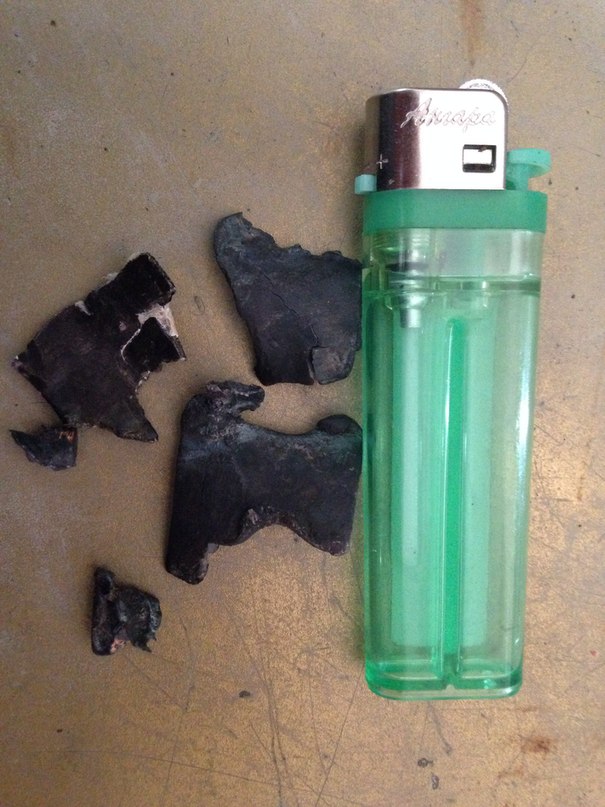

Можно сказать, что шнек повидал много бед на своем веку и изношенность его просто катастрофическая. Интересно, а куда же подевался клапан?
Практически возможно продлить срок службы такой материальной паре, но здесь нужен опыт и необходимо готовиться к покупке новых запчастей. Мы делали так: на длину хода шнека шлифовальной машиной располировывали цилиндр под один размер (понятно, что уже ни о какой азотации речи не идет), контролируя работу нутромером. Всегда выработка получается конусной с наименьшим диаметром от края и через несколько сантиметров диаметр идет более-менее одинаковый. Под полученный размер внутреннего диаметра цилиндра изготавливался клапан (обычно и компенсатор, и наконечник, т.к. они срабатываются), все это собирается и машина может проработать довольно продолжительное время, правда не на всех видах сырья - некоторые просто не хотят грузиться из-за увеличенного зазора в паре.

ВЕТАЛ писал(а):Интересно, а куда же подевался клапан?
Похоже это его останки мы выковырили из дюзы :-):
