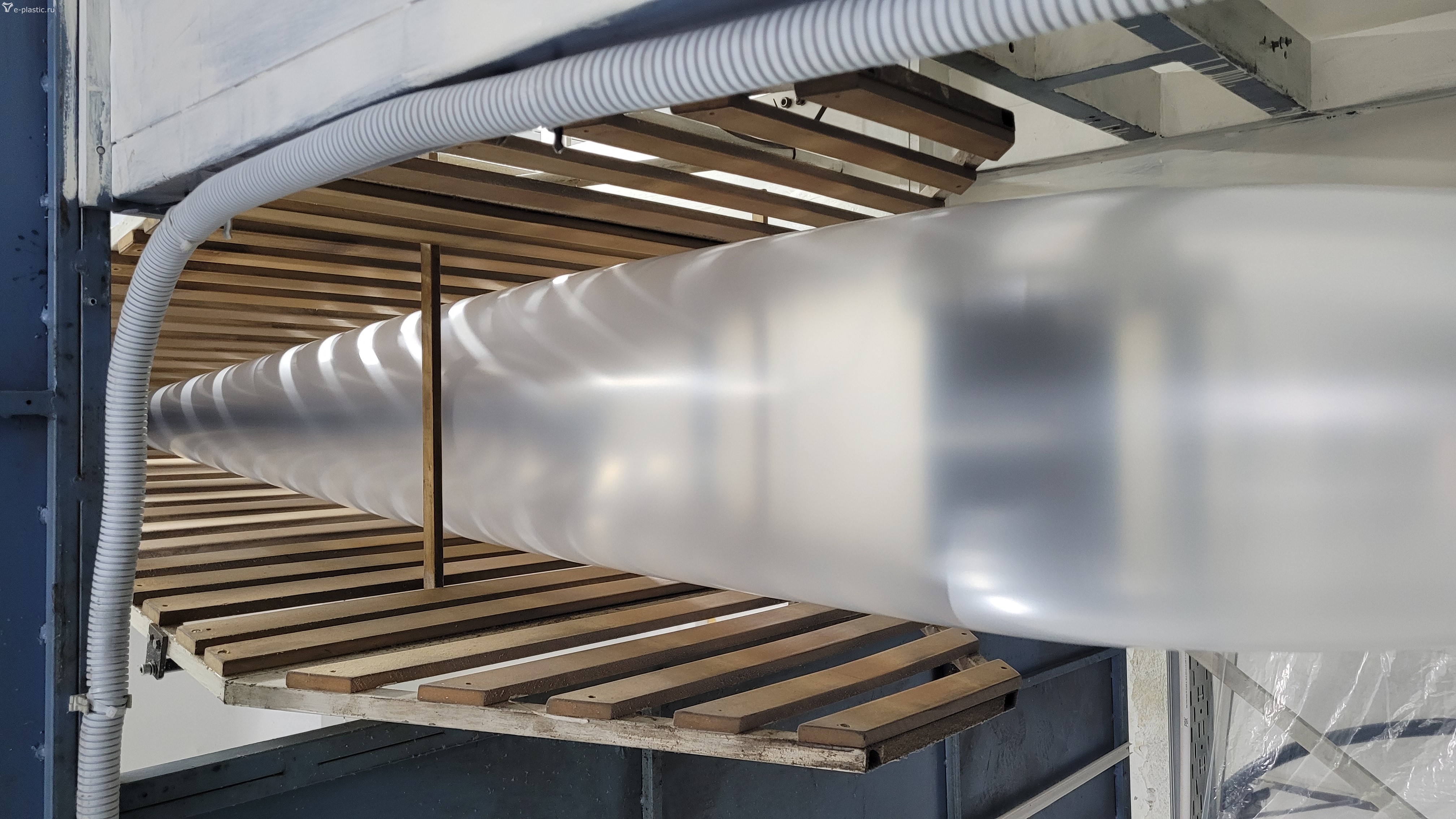

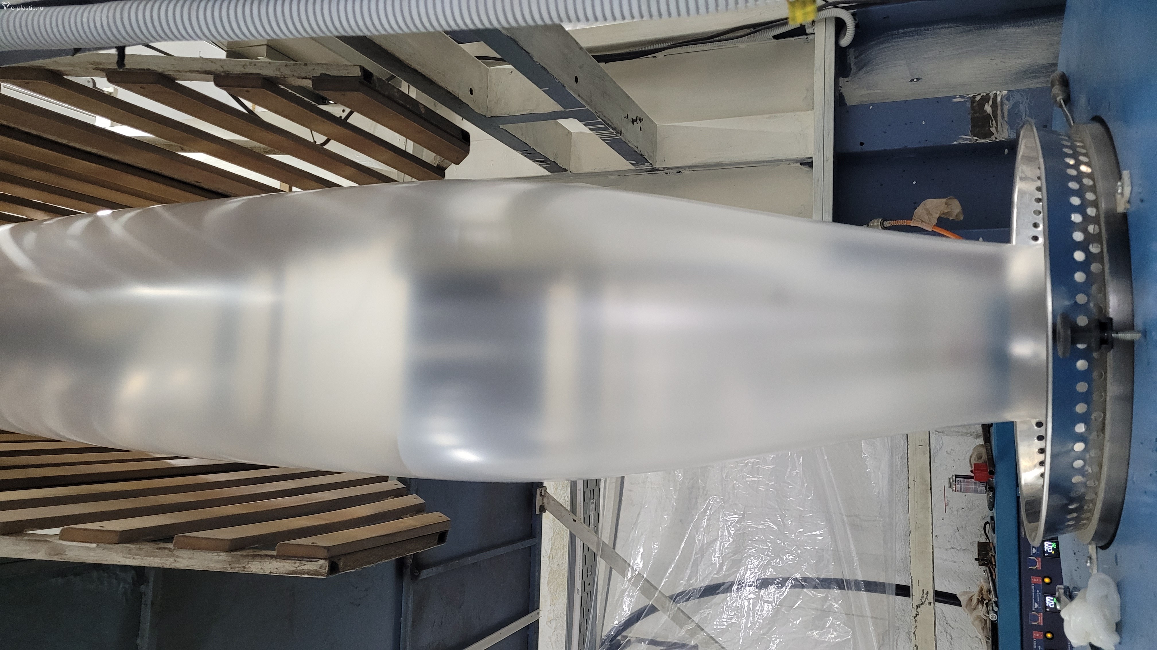

Можно фото шарика и складывающих щёк на этом заказе ?башня поднимается ?
Сообщения: 6326
Благодарил (а): 2062 раза
Поблагодарили: 1245 раз
Re: Провисание пленки ПВД при упаковке
#39 Сообщение леха » 15 янв 2025, 12:48

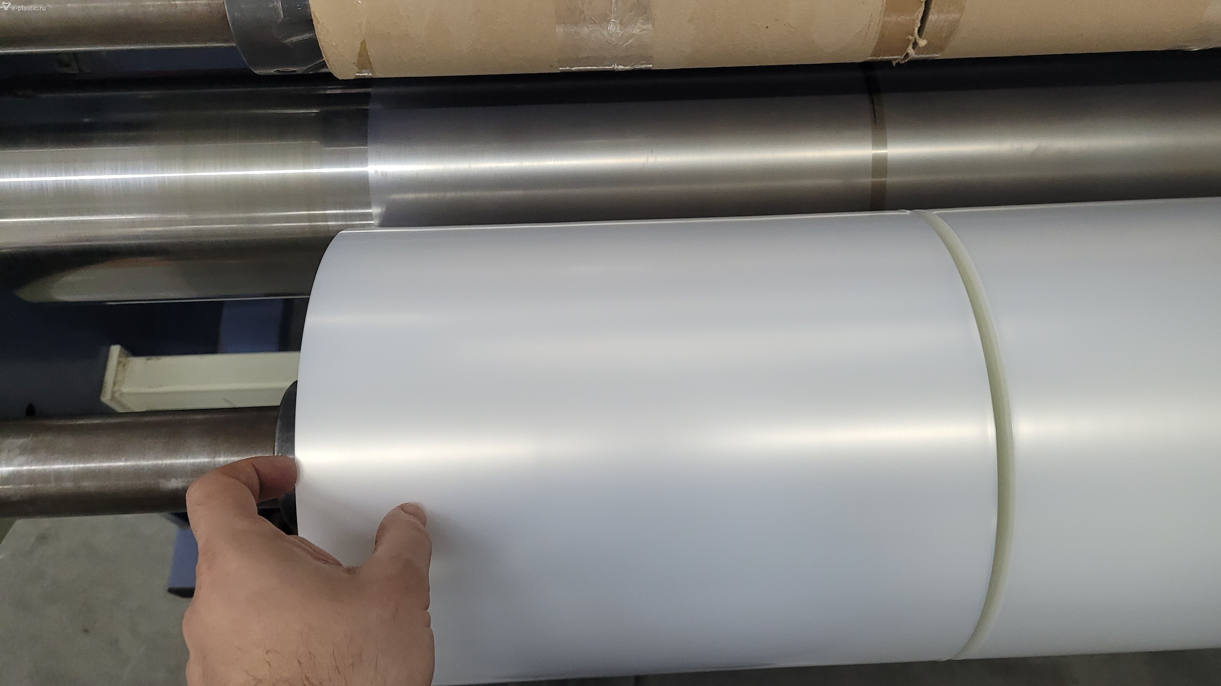

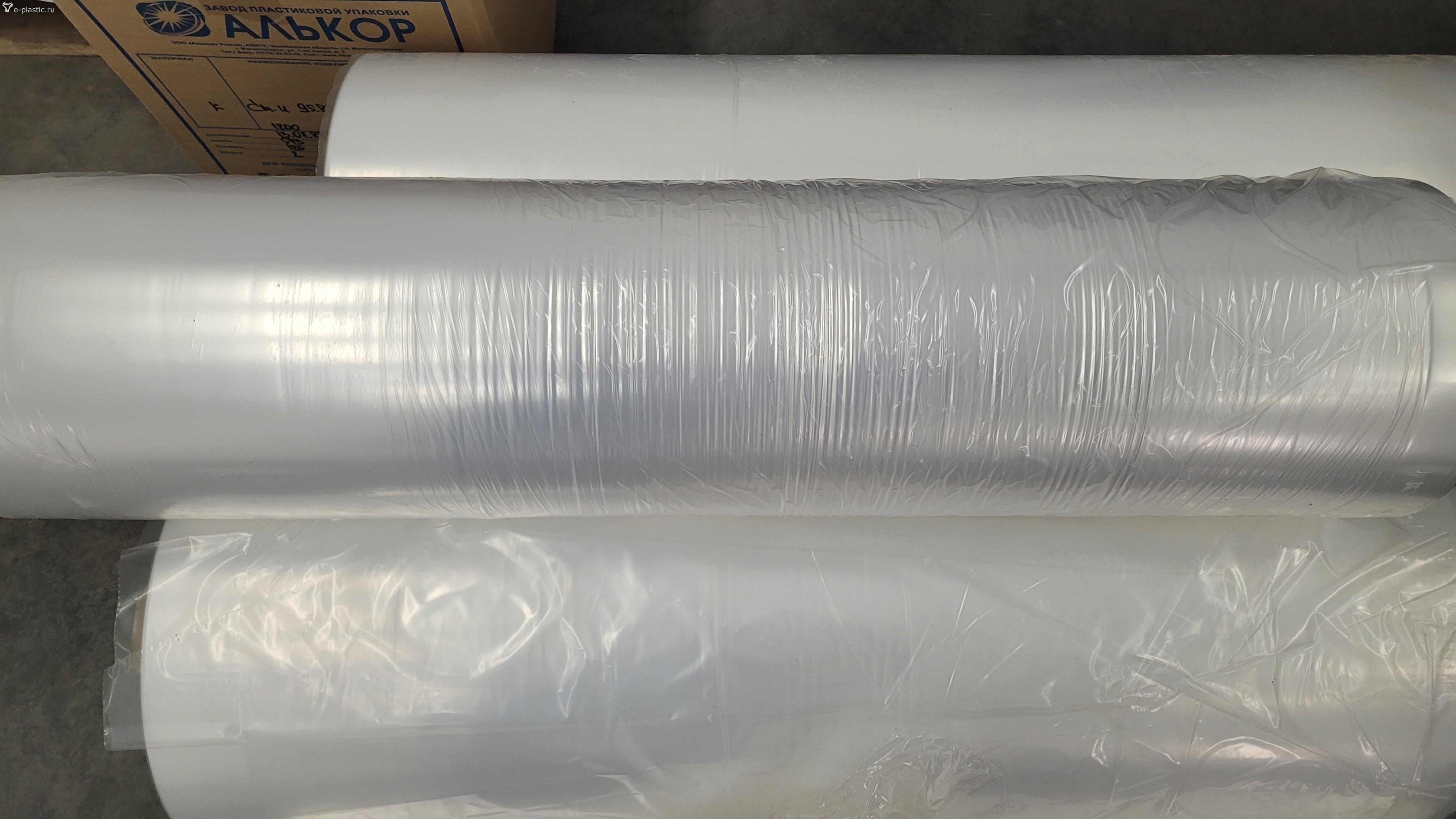

Причина именно в разнотолщинности но той что не связанна с регулировкой головы ,на фото ролика толстые края и тонкая серединка ,причём края не симеитричны ( чулок наклонен влево, обдув не одинаков) ,но середина тоньше из за неравномерной вытяжке из за складывания широкого рукава ( центр обганяет края).

Сейчас идёт другой заказ.

Собственно почти никак при огромном к.раздува ,почти ....нужно плавнее складывать ,но для этого высота линии должна быть огромной. Как и длинна складывающих щёк.Попробуйте поднять башню максимально . Попробуйте снизить скорости.

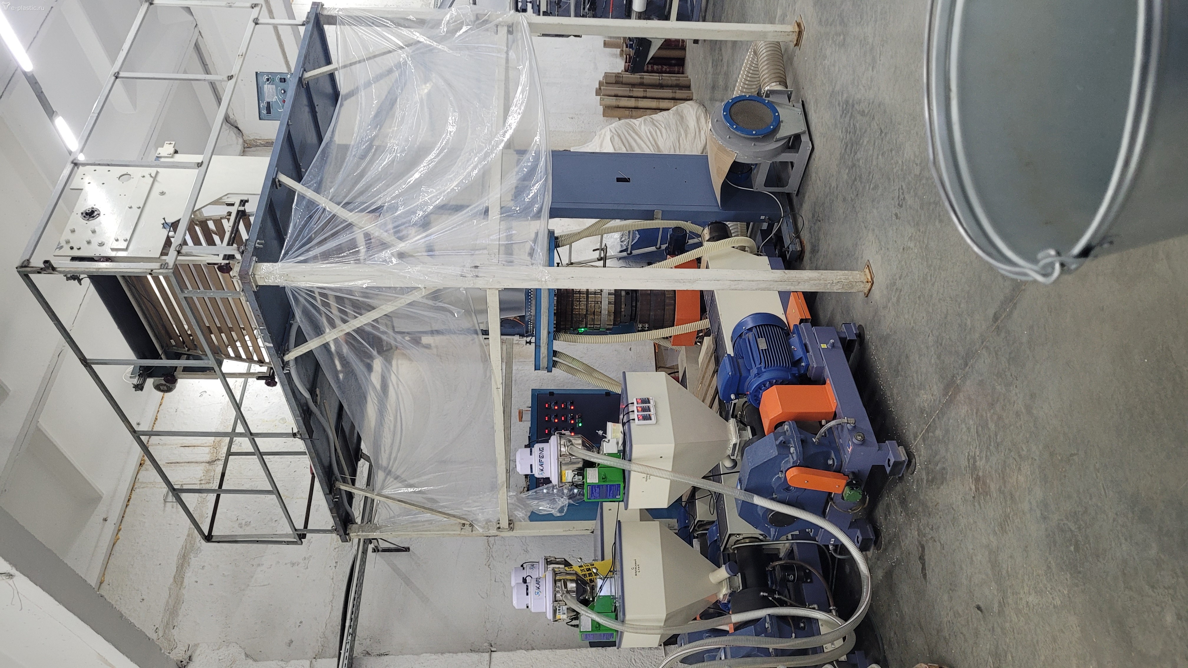

Сейчас вот так всё идёт.

Экструдер трехслойный.
Сообщения: 3836
Благодарил (а): 293 раза
Поблагодарили: 738 раз
#46 Сообщение технолог54 » 15 янв 2025, 13:31
Мы для трехслойного экструдера пробивали в крыше фонарь, так как рукав не успевал остывать, возможно у вас та же причине

На рулоны плёнка наматывается практически холодная. Скорость вращения ничего не даёт. На рулоне где показываю небольшая морковность.

Очень низкая линия и для этого обдува желательно чтоб между направляющей обдува и стенкой пузыря было минемальное расстояние....пузырь должен быть опущен очень низко для аэродинамического эффекта . Не все задачи решаемы ,к сожалению.

Морковность возможно из за разрегулированных заслонок в нижних патрубках,если они есть ...

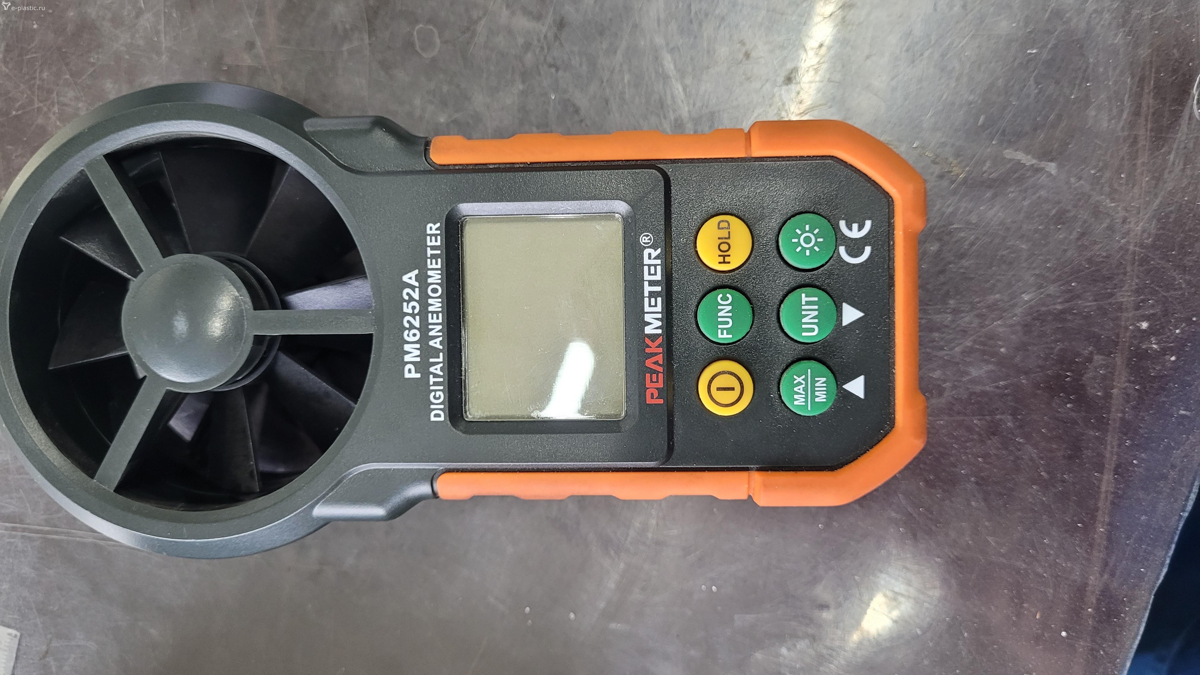

Заслонки регулировали 3 недели назад. С помощью этого прибора. Снимали все шланги и делали одинаковый поток.

Такое расположение. Утолщение на рулонах всегда с правой стороны. То есть со стороны откуда делалось фото. Про 207 не понял...

Тогда остаётся причина морковки в возможном неравномерном сжатии валов.
При запуске узкий рукавчик отклоняется в сторону шнека а?
