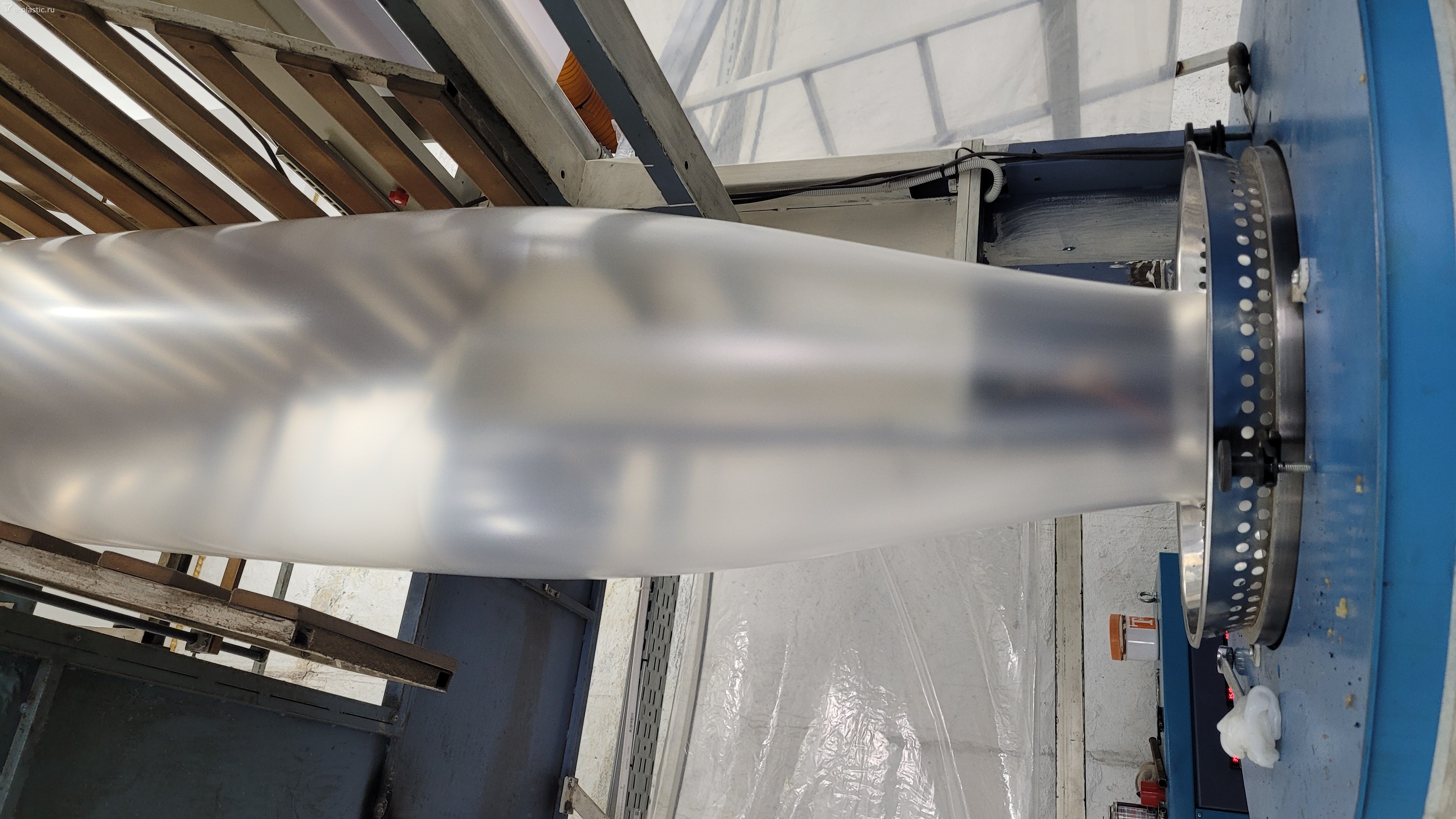

Можно фото шарика и складывающих щёк на этом заказе ?башня поднимается ?
Сообщения: 6318
Благодарил (а): 2061 раз
Поблагодарили: 1243 раза
Re: Провисание пленки ПВД при упаковке
#39 Сообщение леха » 15 янв 2025, 12:48
Причина именно в разнотолщинности но той что не связанна с регулировкой головы ,на фото ролика толстые края и тонкая серединка ,причём края не симеитричны ( чулок наклонен влево, обдув не одинаков) ,но середина тоньше из за неравномерной вытяжке из за складывания широкого рукава ( центр обганяет края).

Сейчас идёт другой заказ.

Сейчас вот так всё идёт.

На рулоны плёнка наматывается практически холодная. Скорость вращения ничего не даёт. На рулоне где показываю небольшая морковность.

Морковность возможно из за разрегулированных заслонок в нижних патрубках,если они есть ...

Заслонки регулировали 3 недели назад. С помощью этого прибора. Снимали все шланги и делали одинаковый поток.

Попробуйте опустить шар.(Если требование по усадке позволят). Если не поможет наклоните чулок в тонкую сторону реечками уложенными на планки складывающих щёк.

Такое расположение. Утолщение на рулонах всегда с правой стороны. То есть со стороны откуда делалось фото. Про 207 не понял...

Тогда остаётся причина морковки в возможном неравномерном сжатии валов.
При запуске узкий рукавчик отклоняется в сторону шнека а?
