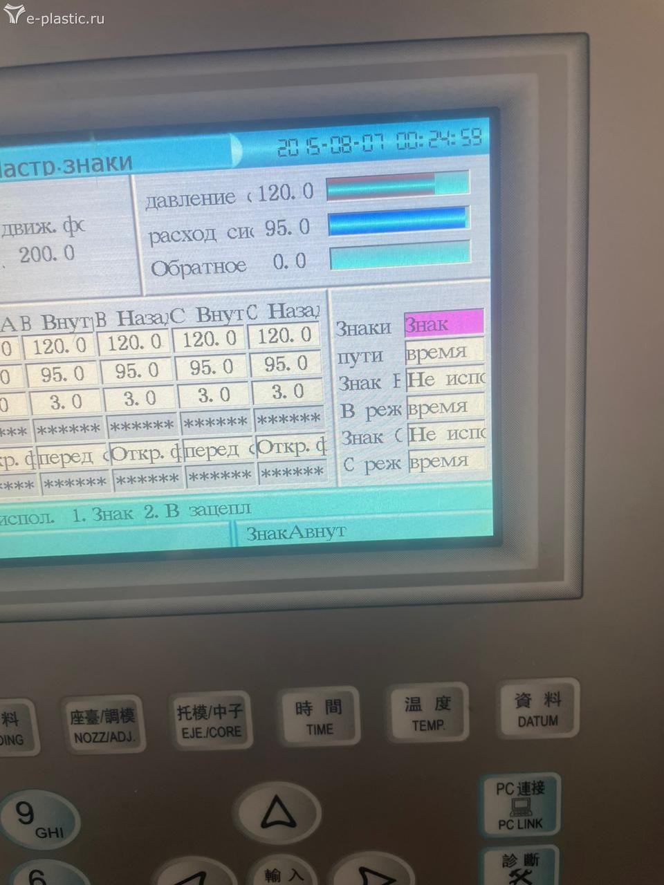

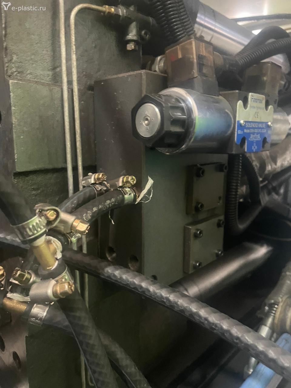

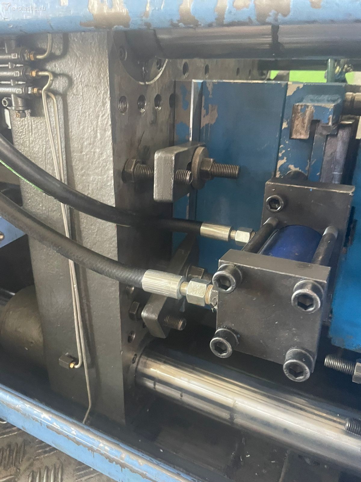

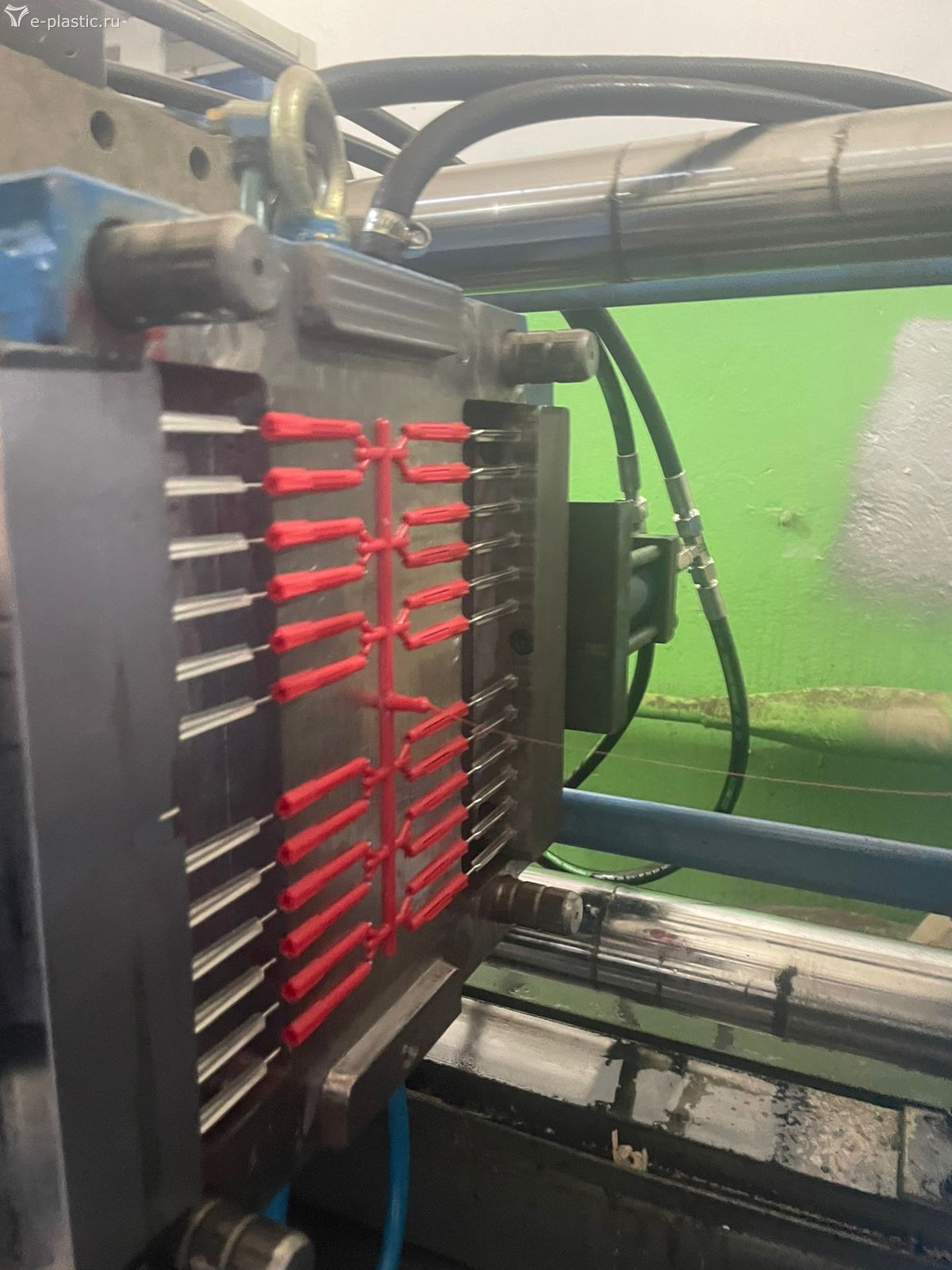

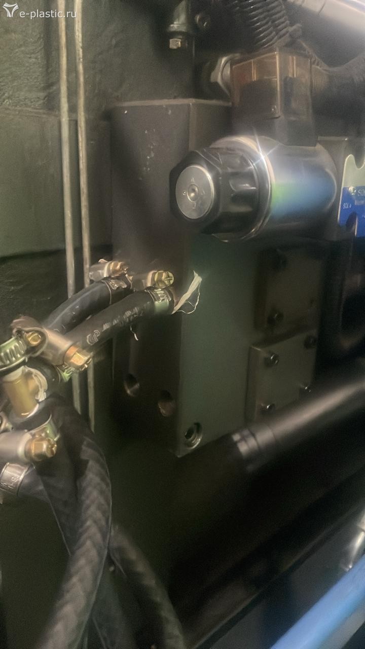

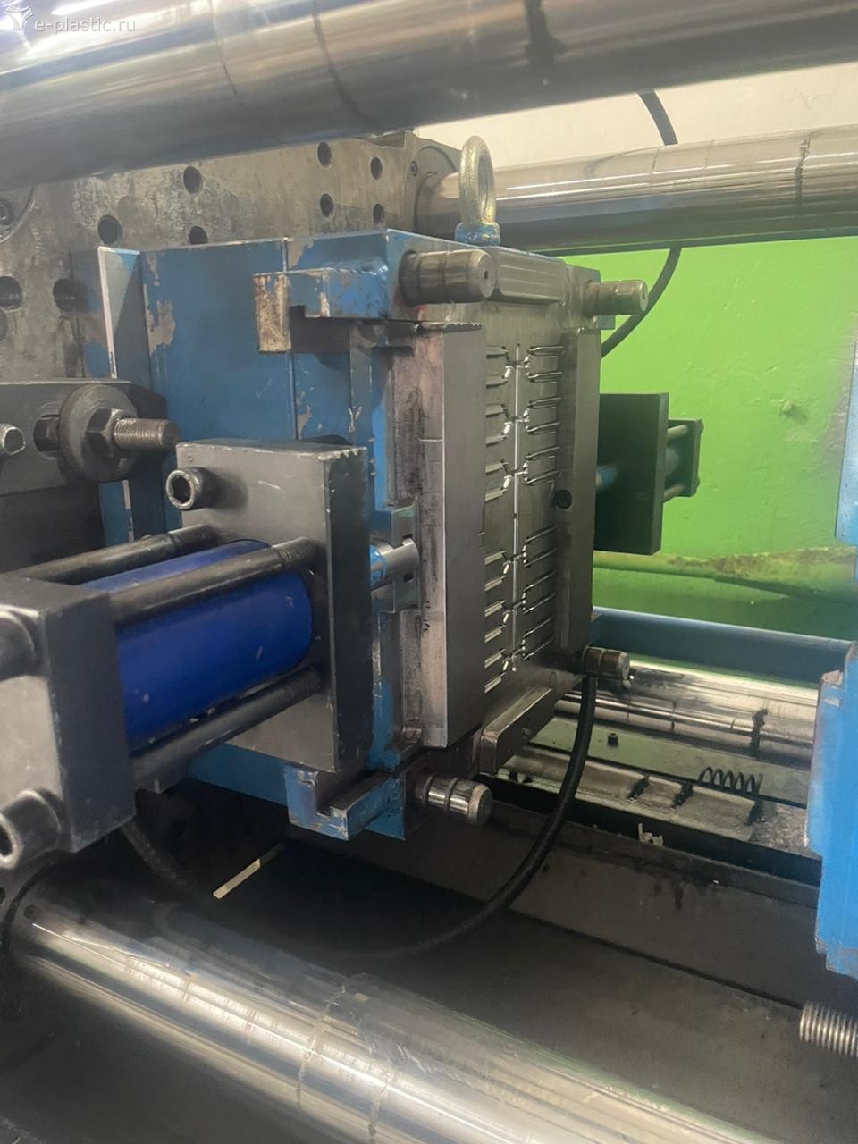

Всем доброго времени суток) Оживлю тему) В общем привезли мне пресс-форму с гидро цилиндрами подключил но вопрос нет масла.... китайны вторят про настройку в цикле но дело то в том что в ручном режиме не могу получить выход масла... настройка дело второстепенное подскажите профи что я делаю не так. скидываю фото пресс формы разьемов и меню.

Сразу для информаций в настройке отключал и включал все типы знаков по очереди А Б С и совместно тоже. Но с места где были сняты заглушки и должны быть подключены шланги масло так и не выдавливается.... направьте на путь истинный новечка)

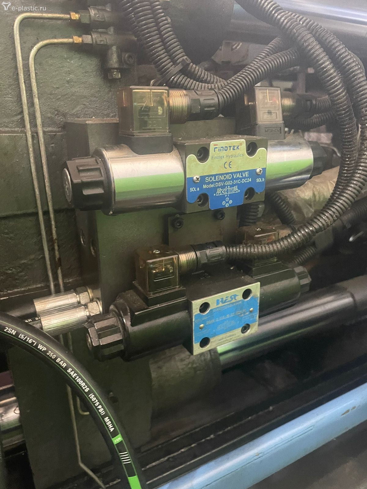

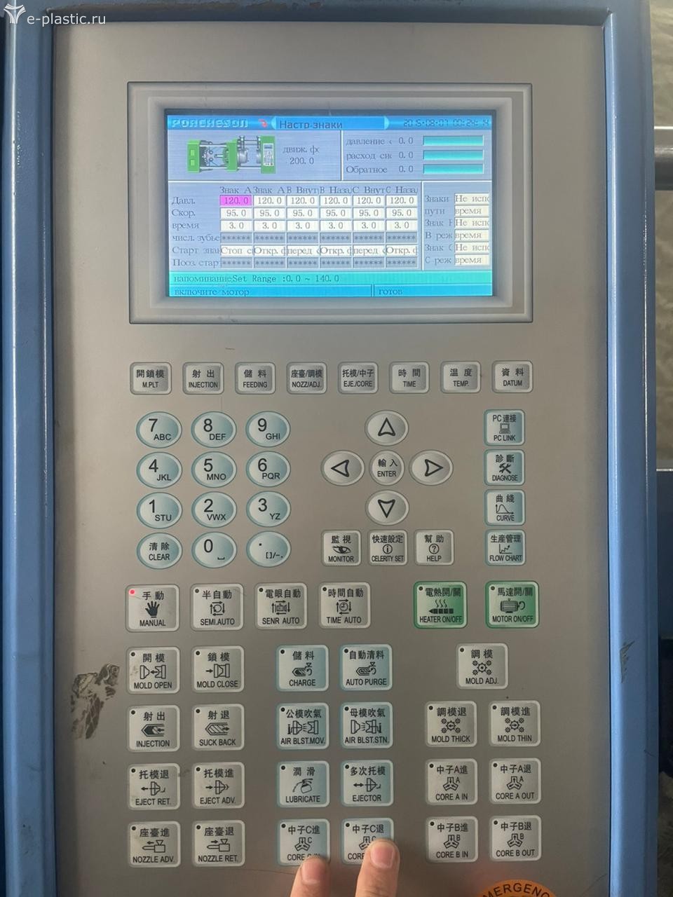

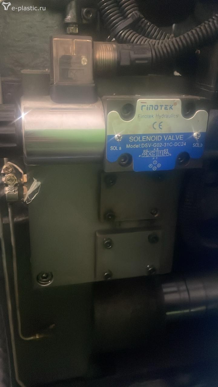

дополняю еще фотографиями непосредственно куда подключаем и откуда ждем поток масла и не можем дождаться ( нажиманием в ручном режиме кнопок CORE) заглушки все сняты

Во первых, уберите давление. А то ваш колхоз на соединениях повылетает при 120 бар . У цилиндров тоже есть рабочий максимум как и у шлангов. Для вашей формы 60 - 80 бар хватить должно. Форма открылась , знаки выехали , вышел выталкиватель. И в обратном порядке на закрытие. Класика. Это как предисловие.
Такое чувство, что блок расчитан на три знака , но клапан только один . По мне , ваши шланги подкючены в никуда. У верхнего клапана должны быть выхода тоже . Сделайте фото со всех сторон.

Артур69 писал(а): 29 мар 2024, 13:56 Во первых, уберите давление. А то ваш колхоз на соединениях повылетает при 120 бар . У цилиндров тоже есть рабочий максимум как и у шлангов. Для вашей формы 60 - 80 бар хватить должно. Форма открылась , знаки выехали , вышел выталкиватель. И в обратном порядке на закрытие. Класика. Это как предисловие.
Спасибо согласен! вырвало при первом пуске)) поехал сделали нормальные гидрав рукава) завтра скину фото все работает) Беда была в том что кнотр был у меня на толкателях я поставил допку и все заработало) В общем разобрались все работает) Всем спасибо
Часть вашего текста вообще не понял. Видимо мой русский не так уж , как я думал :-): Но не важно. Не мудрено, что повылетало. Эти зажимы воду то не всегда держат с парой бар , не говоря о гидравлике.
Да фактически нужно было добавить клапан для работы этой функций, нниже приложу фото чтоб было в теме может кого нибудь спасет.И не пробуйте хомуты только гидро рукава))) Но теперь возник вопрос что колено стало стучать.... чем больше даю давление на клапаны тем громче звук) может подскажете как вылечить) Не хочу насиловать станок) Сейчас удар убрал максимально на сколько смог. С помощью давления отжима формы, скорости отжима пресс-формы и понижение давления на клапаны....

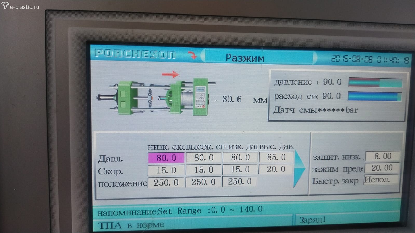

Покажите маску открытия ( закрытия) . Думаю дело в параметрах ( давление/скорость при торможении . . Может ещё раз обнулить форму ? Ещё попробуйте уменьшить открытие формы. Если самый максимум , тоже может стучать .

#53 Сообщение Артур69 » 30 мар 2024, 12:25
С знаками естественно. Как может работать то , чего нету. А верхний клапан для чего ?

Артур69 писал(а): 30 мар 2024, 12:22 Покажите маску открытия ( закрытия) . Думаю дело в параметрах ( давление/скорость при торможении . . Может ещё раз обнулить форму ? Ещё попробуйте уменьшить открытие формы. Если самый максимум , тоже может стучать .
На закрытие формы давление снизил но не сильно. так как основной звук идет при открытий там уже почти в минимум выставлено..... главное что при отключений знаков все стабилизируется почти в момент.
На таких настройках минимальный толчок но все таки он есть. Видели видео? пресс-форма открывается и потом в конце толчок дожатия что ли.....

Артур69 писал(а): 30 мар 2024, 12:25 С знаками естественно. Как может работать то , чего нету. А верхний клапан для чего ?
Он на толкатели идет

#56 Сообщение Артур69 » 30 мар 2024, 12:56
Параметры бессмысленны. У вас всё выставленно на полное раскрытие. Там три точки положения. Делайте например 250 - 200- 50 . Давление одно 60 -80-60 Скорость медленно -быстро-медленно . Должно быть торможение как вначале, так и а конце.

#57 Сообщение Николай080191 » 30 мар 2024, 13:06
Артур69 писал(а): 30 мар 2024, 12:56 Параметры бессмысленны. У вас всё выставленно на полное раскрытие. Там три точки положения. Делайте например 250 - 200- 50 . Давление одно 60 -80-60 Скорость медленно -быстро-медленно . Должно быть торможение как вначале, так и а конце.
Принято спасибо. если есть еще идей напишите пожалуйста) В понедельник буду в цеху попробую выставить по рекомендаций посмотрю как пойдет и отпишусь если удастся решить проблему
у нас изначально при покупке машин тут стояли параметры везде одинаковые и почти в предел. не на одной из пресс-форм я не залазил в настройку сжима и отжима. так сказать вынужденный дебют)
Re: Вешаем пресс-форму с гидро- цилиндрами на Хатьян
#58 Сообщение Артур69 » 30 мар 2024, 20:03
Смотрю на раскрытие и не совсем понимаю. Если задано 200 , почему раскрытие стоит 190 ? Понятно, что все четыре колонки работают как одна , но всё таки . И как закрытие может начинаться с 250 ? Китай и логика :ny_tik:

#59 Сообщение Woolfy » 31 мар 2024, 08:32
Артур69 писал(а): 30 мар 2024, 20:03...Китай и логика :ny_tik:
Контроллер вообще-то Porcheson, всегда думал, что корейский. С русским переводом, да, явные проблемы.

#60 Сообщение Николай080191 » 31 мар 2024, 09:22
Артур69 писал(а): 30 мар 2024, 20:03 Смотрю на раскрытие и не совсем понимаю. Если задано 200 , почему раскрытие стоит 190 ? Понятно, что все четыре колонки работают как одна , но всё таки . И как закрытие может начинаться с 250 ? Китай и логика :ny_tik:
Я Вам больше скажу я пробывал снижать положение но на процессе открытия это никак не сказалось))) Прям никак хотя как я понимаю должно сменится точка до которой машина открывает либо закрывает пресс-форму)
