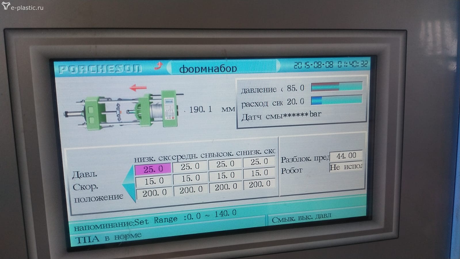

Re: Вешаем пресс-форму с гидро- цилиндрами на Хатьян
#52 Сообщение Артур69 » 30 мар 2024, 12:22
Покажите маску открытия ( закрытия) . Думаю дело в параметрах ( давление/скорость при торможении . . Может ещё раз обнулить форму ? Ещё попробуйте уменьшить открытие формы. Если самый максимум , тоже может стучать .
#53 Сообщение Артур69 » 30 мар 2024, 12:25
С знаками естественно. Как может работать то , чего нету. А верхний клапан для чего ?
#54 Сообщение Николай080191 » 30 мар 2024, 12:29
Артур69 писал(а): 30 мар 2024, 12:22 Покажите маску открытия ( закрытия) . Думаю дело в параметрах ( давление/скорость при торможении . . Может ещё раз обнулить форму ? Ещё попробуйте уменьшить открытие формы. Если самый максимум , тоже может стучать .
На закрытие формы давление снизил но не сильно. так как основной звук идет при открытий там уже почти в минимум выставлено..... главное что при отключений знаков все стабилизируется почти в момент.
На таких настройках минимальный толчок но все таки он есть. Видели видео? пресс-форма открывается и потом в конце толчок дожатия что ли.....
#56 Сообщение Артур69 » 30 мар 2024, 12:56
Параметры бессмысленны. У вас всё выставленно на полное раскрытие. Там три точки положения. Делайте например 250 - 200- 50 . Давление одно 60 -80-60 Скорость медленно -быстро-медленно . Должно быть торможение как вначале, так и а конце.

#57 Сообщение Николай080191 » 30 мар 2024, 13:06
Артур69 писал(а): 30 мар 2024, 12:56 Параметры бессмысленны. У вас всё выставленно на полное раскрытие. Там три точки положения. Делайте например 250 - 200- 50 . Давление одно 60 -80-60 Скорость медленно -быстро-медленно . Должно быть торможение как вначале, так и а конце.
Принято спасибо. если есть еще идей напишите пожалуйста) В понедельник буду в цеху попробую выставить по рекомендаций посмотрю как пойдет и отпишусь если удастся решить проблему
у нас изначально при покупке машин тут стояли параметры везде одинаковые и почти в предел. не на одной из пресс-форм я не залазил в настройку сжима и отжима. так сказать вынужденный дебют)
#58 Сообщение Артур69 » 30 мар 2024, 20:03
Смотрю на раскрытие и не совсем понимаю. Если задано 200 , почему раскрытие стоит 190 ? Понятно, что все четыре колонки работают как одна , но всё таки . И как закрытие может начинаться с 250 ? Китай и логика :ny_tik:
#59 Сообщение Woolfy » 31 мар 2024, 08:32
Артур69 писал(а): 30 мар 2024, 20:03...Китай и логика :ny_tik:
Контроллер вообще-то Porcheson, всегда думал, что корейский. С русским переводом, да, явные проблемы.
#60 Сообщение Николай080191 » 31 мар 2024, 09:22
Артур69 писал(а): 30 мар 2024, 20:03 Смотрю на раскрытие и не совсем понимаю. Если задано 200 , почему раскрытие стоит 190 ? Понятно, что все четыре колонки работают как одна , но всё таки . И как закрытие может начинаться с 250 ? Китай и логика :ny_tik:
Я Вам больше скажу я пробывал снижать положение но на процессе открытия это никак не сказалось))) Прям никак хотя как я понимаю должно сменится точка до которой машина открывает либо закрывает пресс-форму)
