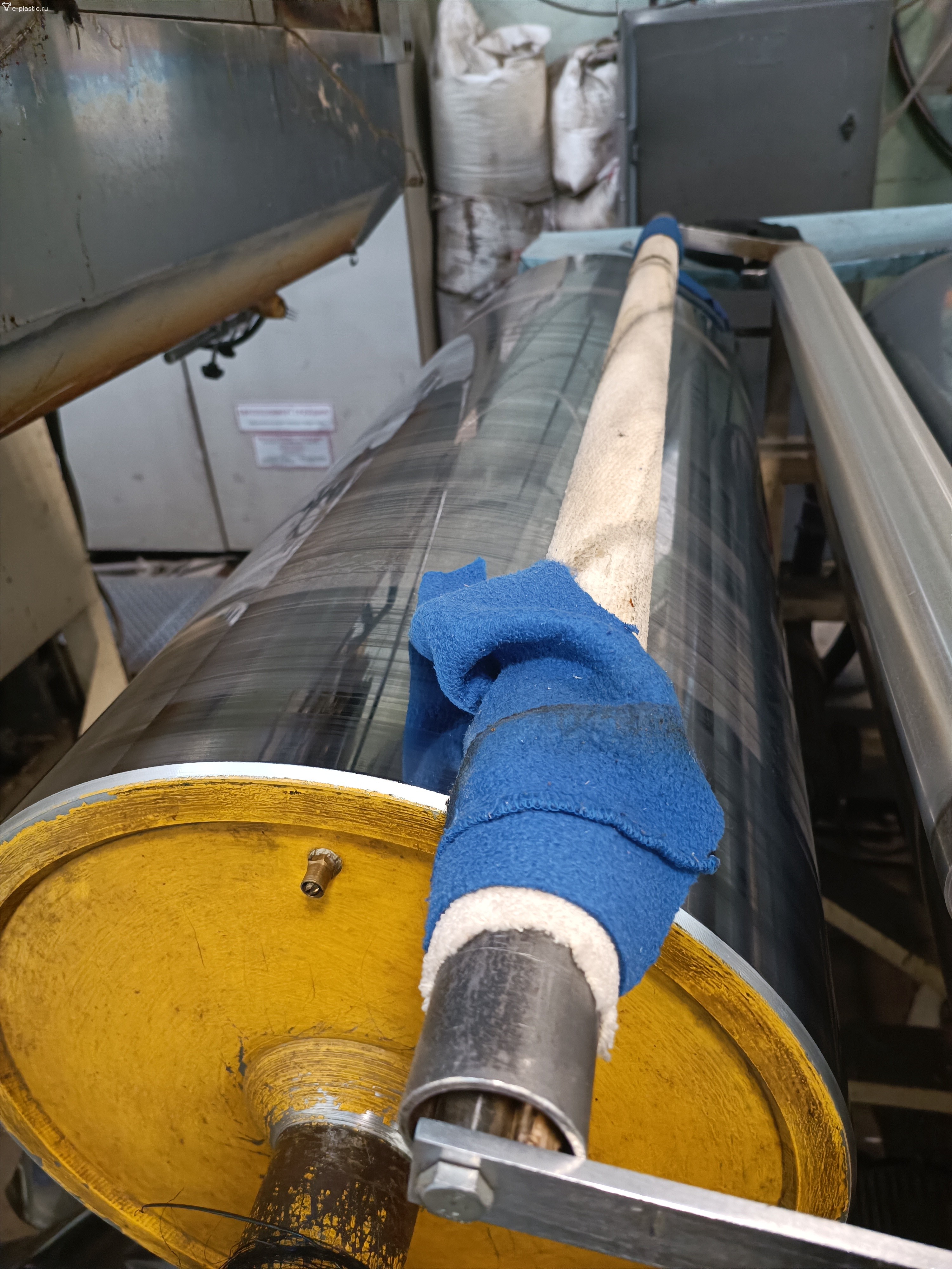

Плохо. Он давление держит. С ним лафа работать. Значит то что до головы выше поднимите а голову ниже. Давление нужно выровнять.
Ну да, коронатор Так сказать в простонародии статики) и если имеете дело с 5118 то тряпку сделайте) а то замучаетесь кромки ловить по склизкому, парафиновому барабану )
И как долго такая тряпка работает? На 5118 через пару часов она небось уже превращается в кусок парафина? А заменить её на ходу - с трудом представляю, как.
Тут всё просто) нашёл в у нас тут в Питере компанию которая делает валики для краски. Покупаю у них рукав для валика не разрезанный из фибры вроде, он по диаметру чётко налазит на трубу 32,потом просто один болт на 17 и вся труба снялась и новая ,уже заряженая поставилась.. А труба на штанге штатной проворачивается и по мере необходимости можно повернуть на чистую сторону и дальше погнал. А рукав по себестоимости как ветошь. Поэтому так проще.

#2767 Сообщение Александр 69 » 15 июн 2023, 10:08
BlinovSPB писал(а): 15 июн 2023, 08:53
Александр 69 писал(а): 14 июн 2023, 09:44
и всё же, как долго работает, как часто поворачиваете и меняете?
ну просто мне кажется, что работая на том же 5118 - любая тряпка будет забиваться моментально, 5-10 минут и она превращается в кусок мыла, просто размазывая парафин по валу, но не очищая его.

#2768 Сообщение BlinovSPB » 15 июн 2023, 10:16
Александр 69 писал(а): 15 июн 2023, 10:08
Да я как то не засекал на что её хватает.тут все обучены и меняют как набьется парафином. Барабаны всегда чистые, а это главное) я внедрил и на сменах уже за ней следят, сейчас Камы где то 20℅ идёт от массы. Так она стоит давно. Бывало что кюна Каме вообще выжимать можно было тряпку, так тогда я и не менял её, просто на жидкий клей перешёл и забил. Даже смысла небыло её трогать. По краям ещё тряпочки накидывали, чисто под статики . На другом станке, на вторичке она тоже стоит уже пол года наверное) толку нет. Да и вторичка хорошая. Чисто тряпочки подкидывают что бы статик хорошо держал.

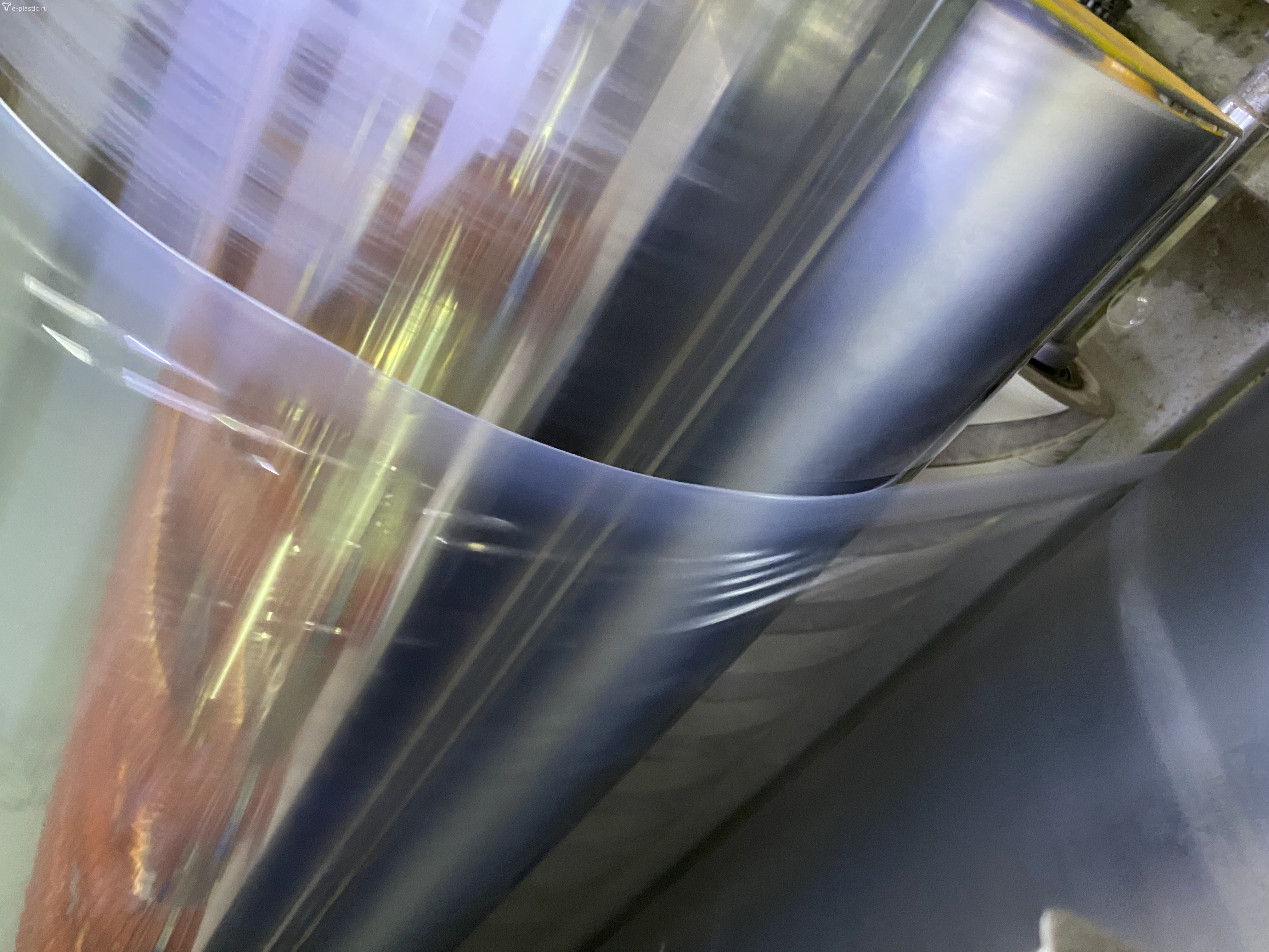

#2786 Сообщение Nik123 » 22 июн 2023, 12:33
Добрый день! Подскажите пожалуйста по какой причине на валу С2 с края образуется вот такая морщинистость
RAMH
Сообщения: 173
Благодарил (а): 8 раз
Поблагодарили: 59 раз
#2787 Сообщение RAMH » 22 июн 2023, 12:49
Проверьте охлаждение, настройка коронаторов, вытяжки.
