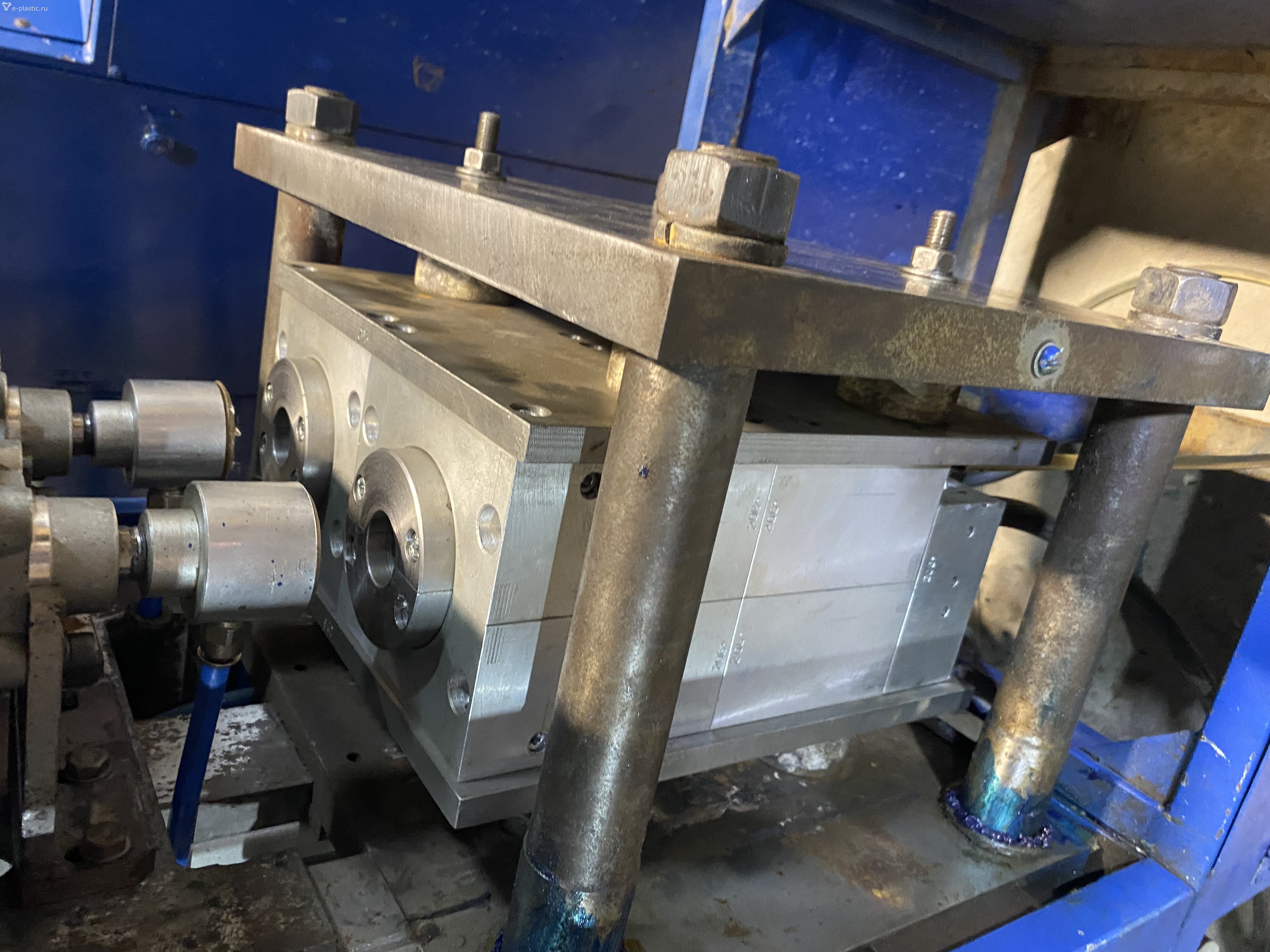

Здравствуйте. Подскажите, почему при выдувка пресс-форма немного отходит на 2мм, получается зазор и бутылка немного получается деформированной

Светлана1 писал(а): 26 дек 2024, 19:44 Здравствуйте. Подскажите, почему при выдувка пресс-форма немного отходит на 2мм, получается зазор и бутылка немного получается деформированной
Добрый вечер.
Вариантов несколько: может быть износ КРМ.
Может неправильная его регулировка, может неправильное распределение усилий.
Такие моменты нужно в живую смотреть.

Пресс-форма новая, только заказали с завода. Подскажите, что именно отрегулировать? Пробовали стопоры рычага регулировать результатов не дал. Люфты не знаем где регулировать. Аппарат ПИВ-600

#1654 Сообщение muhomornik » 28 дек 2024, 17:42
Светлана1 писал(а): 27 дек 2024, 10:12 Пресс-форма новая, только заказали с завода. Подскажите, что именно отрегулировать? Пробовали стопоры рычага регулировать результатов не дал. Люфты не знаем где регулировать. Аппарат ПИВ-600
Люфты не регулируются, возникают при износе. При значимой величине их нужно устранять (ремонт делать). Фото КРМ прикрепите, будет проще понять, какие возможности для регулировки есть. Производителей станков много, конструкции хоть и схожие, но все же с различиями.
И фото именно этой формы на станке - вид сбоку, так чтобы было видно и форму и КРМ.
Ну и вопросы:
На других формах такая проблема есть, или только на этой?
Объем/высота бутылки?
Форма расходится равномерно по всей высоте/ширине, или в какой-то части больше/в какой-то меньше?

Прикрепила фото механизма и характеристики аппарата. Другие у нас пресс формы не отходят только эта.

#1656 Сообщение Светлана1 » 03 янв 2025, 10:46
Видео не прикрепляется, фото прикрепила
Момент когда соединяется
Отходит прессформа
Отходит прессформа

#1658 Сообщение muhomornik » 05 янв 2025, 19:09
Добрый вечер.
На других пресс-формах розжима нет, значит логично предположить, что сам станок исправен.
Остаются варианты с особенностями именно этой формы и неправильной регулировкой.
На фото КРМ, в любом редакторе, стрелками покажите, что регулируете при замене формы.
И высоту бутылок укажите с этой формы, и с других тоже.

Всем здравствуйте! Полностью согласен с Мухомор ником. Для начала попробуйте отрегулировать саму затяжку матрицы.. Запустите компрессор и в ручном режиме закройте матрицу, после чего до упора с усилием сделайте затяжку... После этого в ручном режиме откройте ее и ещё на 180 градусов подтяните... Должно помочь. Я когда матрицы меняю, всегда так делаю. Главное с протяжкой не переусердствовать, иначе задняя плита может лопнуть.. Уже был такой печальный случай у нас

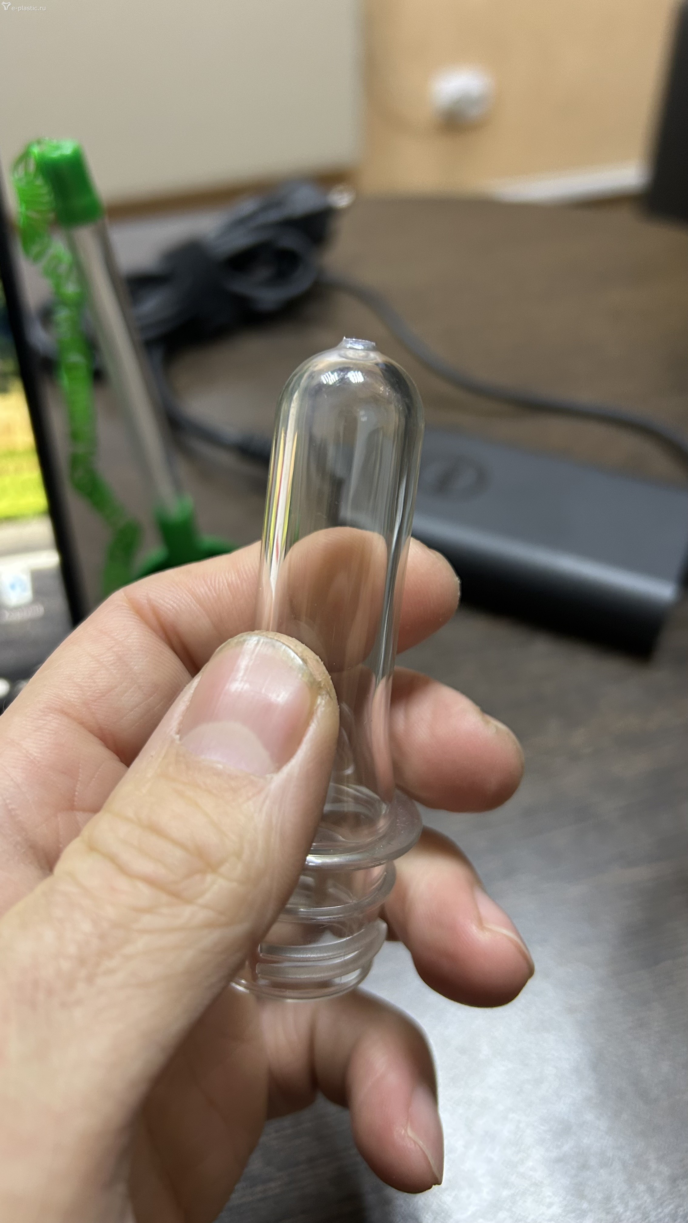

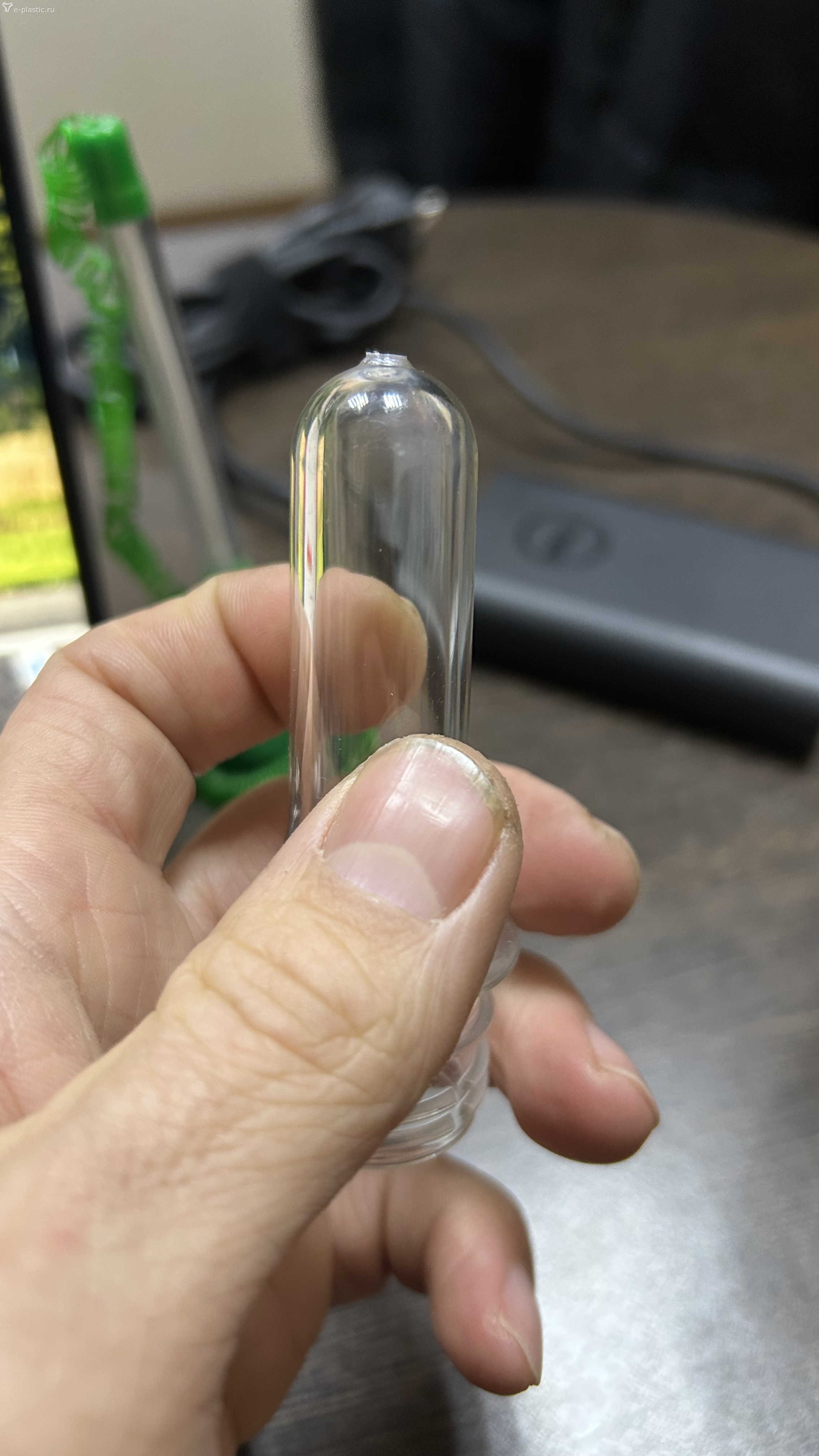

добрый вечер. мы не большая пивоварня, дуем 1,5 PCO 1881 ВЕС 34,18 . температура в помещенье 25-26 гр.
вроде уже начали получать норм тару, но остается проблема. это на шейки горлышка плохо стягивается пластик, и донышко пяток не все формируются, а точней всего 2ве
Здравствуйте! 34 хороший вес. Я делаю из 30 грамм. Для начала, если у вас ножки не формируются, проверьте отверстия выпарин, они не должны быть забиты. Второй момент, на горловую часть преформы, т.е. самый нижний Тен делайте температуру больше, третий момент задержка предвыдува, тоже каждый раз делать на единицу больше, пока не станет норм.. В вашем случае видимо надо сразу на 3-4 единицы добавить. Мухоморник правильно говорит, плохо когда наглядно не видишь, о чём идёт речь

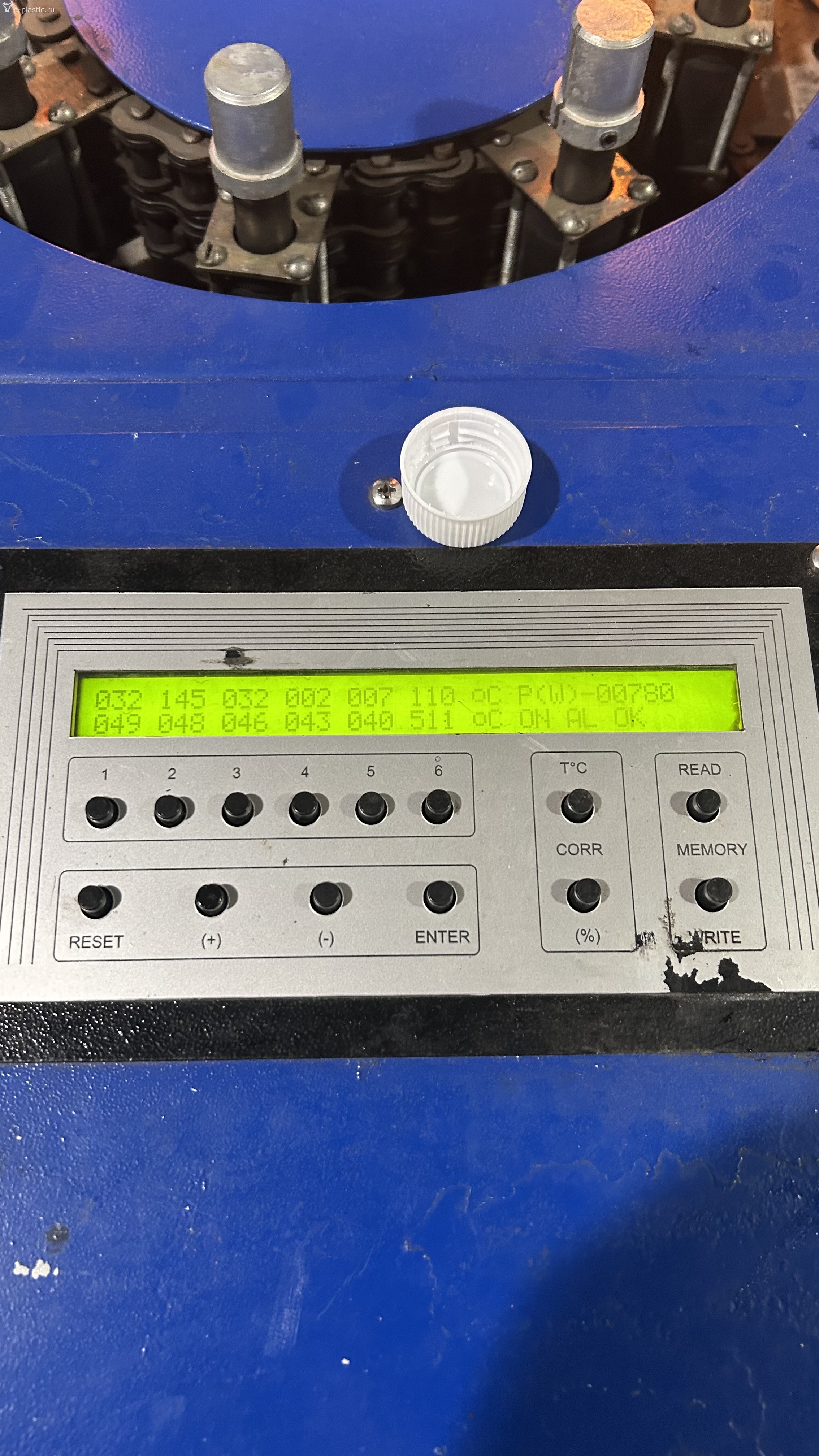

Здравствуйте.. подскажите пожалуйста. Досталась такая вот печь с контроллером инопланетян он ведет себя максимально непонятно то греет то сам лампы выключает . Нашел датчик температуры так вот на него он и реагирует вопрос в том где он должен быть установлен чтоб корректно заработал сам контроллер

lexabenzl писал(а): 21 фев 2025, 16:00
Доброе утро. Обычно на печах полуавтоматов конец термопары крепят в середине камеры, над конвейером, так чтобы загруженная преформа не задевала его.
Но работа при управлении нагревом с обратной связью неудобна, как раз в силу того, что контроллер "живёт своей жизнью".
Есть альтернативный вариант: работа без обратной связи, с управлением по мощности выставленной в %% от максимально возможной.
Для перехода на него нужно на вашем контроллере нажать, и удерживать 3-5сек., кнопки "reset", "+", и "-", после чего должно отобразиться изменение
способа управления. Выставляете заново значения по зонам разогрева и можно работать.
Термопара при такой работе нужна только при установленном отдельно измерителе температуры, для понимания пользователем температуры в камере.
