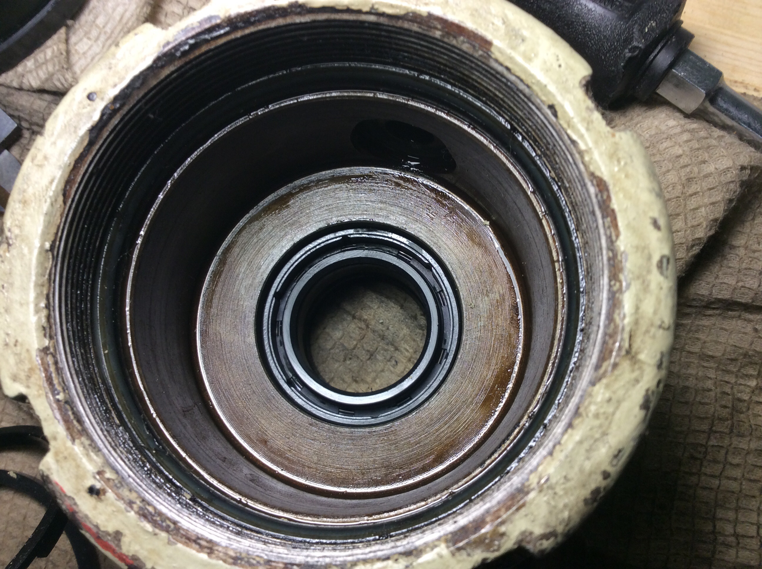

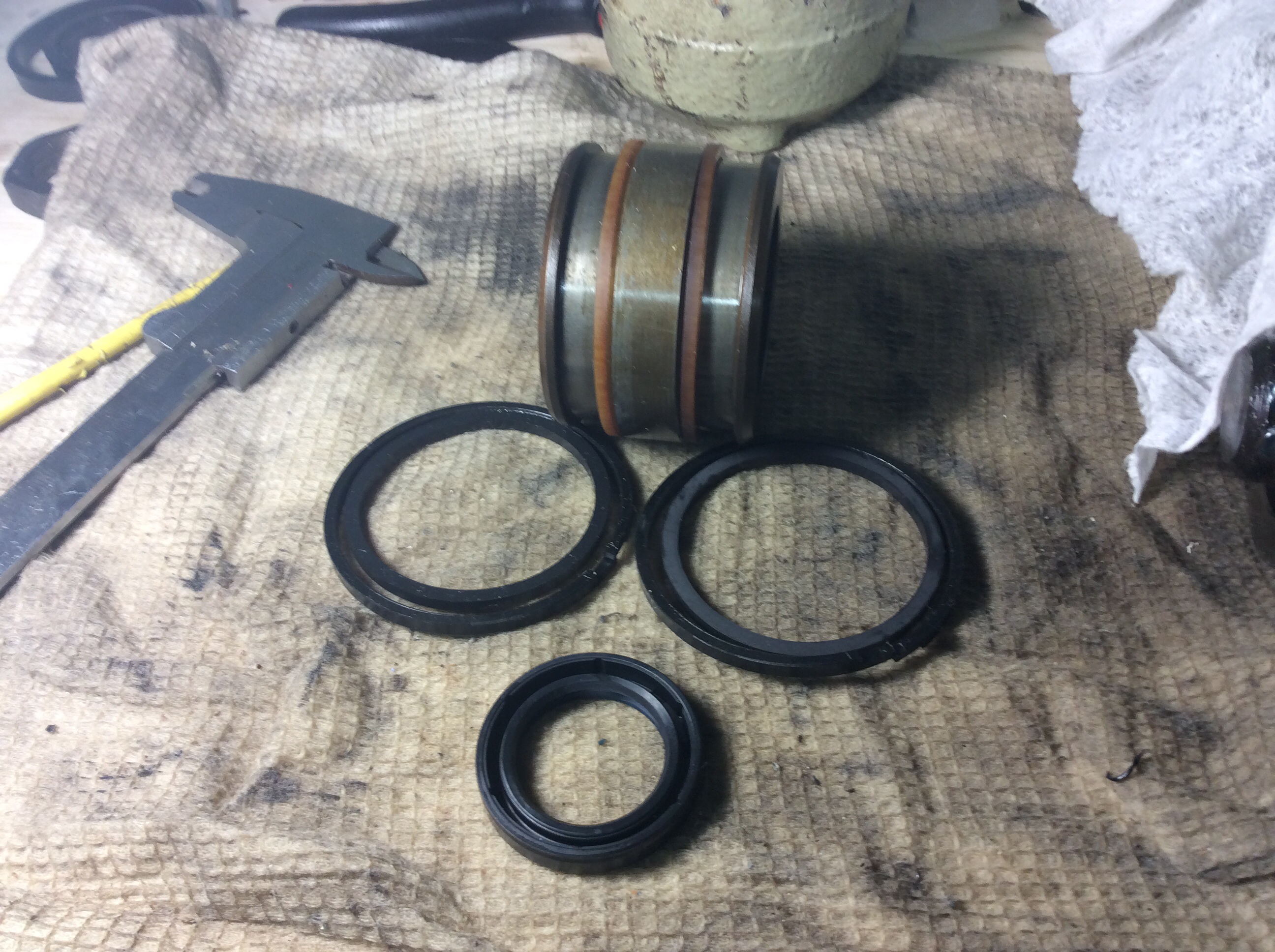

#151 Сообщение Чикман » 14 ноя 2014, 22:37
Фото новых манжет и установленного нового сальника штока.

#152 Сообщение ЗЮМ » 14 ноя 2014, 22:43
"Ставить по два на каждую сторону" Под словом СТОРОНА что имеется в виду. Если на 1 поршень устанавливается два воротниковых манжета.

#153 Сообщение ЗЮМ » 14 ноя 2014, 22:47
:nel-zya: Манжеты похожи на пневматические. Где покупали? 3 мм зазор космический. быстро выдут из строя. СТОП, СТОП и Манжет штока похож на манжет АСК. Если это так лопнет сразу. Или мне мерещится. НУ ДА АСК. НЕТ так дело не пойдет. :ne_ne_ne:

#154 Сообщение Чикман » 14 ноя 2014, 23:24
ЗЮМ писал(а)::nel-zya: Манжеты похожи на пневматические. Где покупали? 3 мм зазор космический. быстро выдут из строя. СТОП, СТОП и Манжет штока похож на манжет АСК. Если это так лопнет сразу. Или мне мерещится. НУ ДА АСК. НЕТ так дело не пойдет. :ne_ne_ne:
Покупал, там где сказали :)
1. Сальник штока:
3 мм разницы - это на ширине. На фото видно, что сальник глубже. Оригинальный был 10 мм. Но это, мне кажется, не играет роли. Может не прав.... по посадочному и рабочему диаметру все точно. 28 мм и 40 мм.
2. Манжеты
По два на каждую... Имеется ввиду установка на каждую сторону поршня по две манжеты. Т.е. всего на 2 цилиндра будет 8 манжет. Манжеты гидравлические.
Что есть АСК?

#155 Сообщение ЗЮМ » 14 ноя 2014, 23:27
1. Сальник штока:
2. Манжеты
Что есть АСК?
АСК - армированый для вращающихся валов. Металлизированый и внутри пружинка.

#156 Сообщение Чикман » 14 ноя 2014, 23:32
ЗЮМ писал(а): АСК - армированый для вращающихся валов. Металлизированый и внутри пружинка.
Ну да, пружинка есть. А почему он должен лопнуть? рабочая часть у него обычная, резиновая... Да и при покупке разговора не было, что есть ограничения какие-то. Обычный ассортимент у них для гидравлики в основном...

#157 Сообщение ЗЮМ » 14 ноя 2014, 23:34
По второму пункту. Чушь какая то. Вы им сказал что у вас давление 160 атмосфер. Зазор з мм категорически не допустим. сжует манжеты. за очень короткий срок. Родные манжеты 12 мм. Опорных колец не видел ни когда. Манжеты по ширине ставили РУС. госта по ширине 10мм. Долго не работают.

#158 Сообщение ЗЮМ » 14 ноя 2014, 23:37
По тому что он предназначен для вращающихся валов в насосах. И более 1,5-4.5 атмосфер не выдерживают. ну да обычный ассортимент , только в справочнике 25 страниц по разновидности, типам конфигурации и типам резин.

#159 Сообщение Чикман » 14 ноя 2014, 23:51
ЗЮМ писал(а):По второму пункту. Чушь какая то. Вы им сказал что у вас давление 160 атмосфер. Зазор з мм категорически не допустим. сжует манжеты. за очень короткий срок. Родные манжеты 12 мм. Опорных колец не видел ни когда. Манжеты по ширине ставили РУС. госта по ширине 10мм. Долго не работают.
По поводу опорных колец, фото выше :) они есть. И походу родные. У колец профиль треугольный. На краях канавы под манжеты фаска со стороны опорного кольца. Может у меня и поршни не родные.... ну я уже смирился с этим. Новые поршни точить не буду :).
Если оставить опорные кольца, остается 8,5 мм. Влезает как раз 2 манжеты по 4,2 мм шириной. Там вообще зазора не останется, а если останется, то воткну еще кольцо 1,5 мм шириной.
Зазор 3мм - это про сальник штока !!!! И не зазор, а разница ширины. Тоже на фото. Сальник 7 мм вошел глубже. То что он для вращающихся валов, уже увидел. Буду в понедельник искать замену. Все равно один угробил, пока учился запрессовывать :) Теперь буду внимательнее. И спрошу про давление и вращение :)

#160 Сообщение Чикман » 14 ноя 2014, 23:53
Манжеты поршня точно гидравлические. На 40 МПа. И точно для масла.

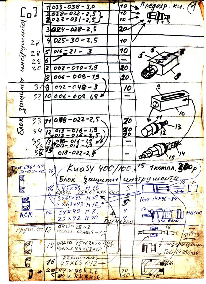

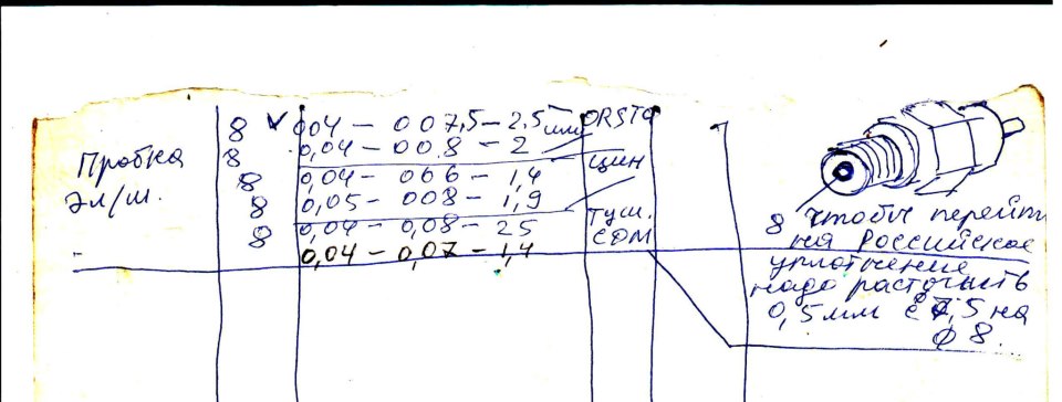

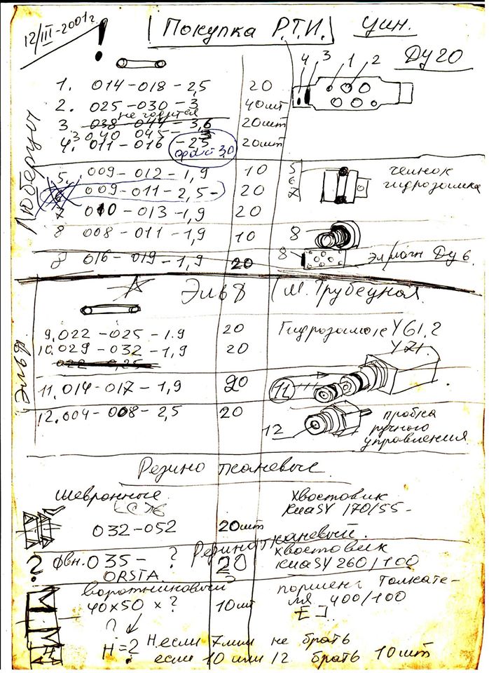

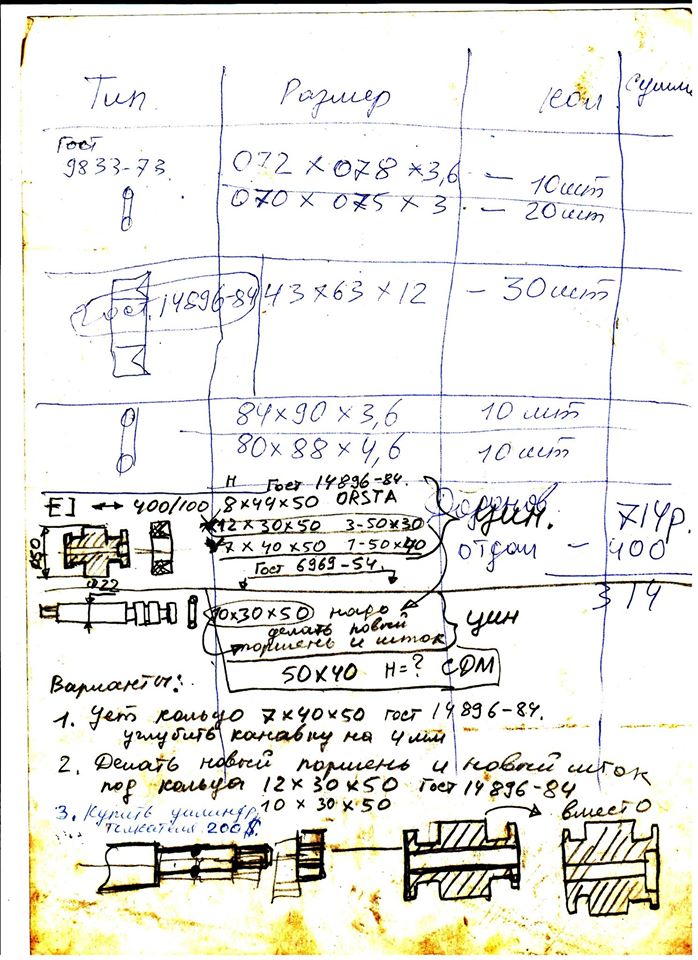

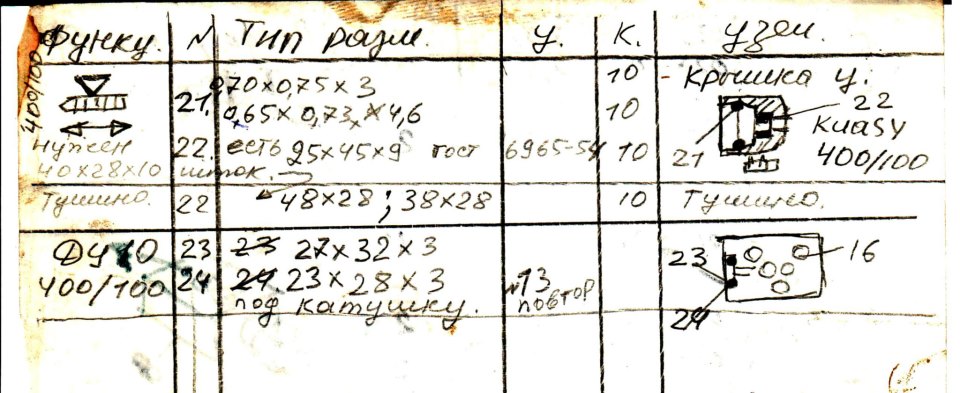

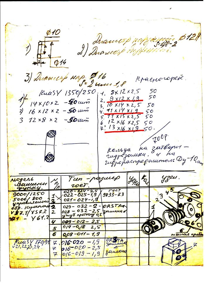

#173 Сообщение ЗЮМ » 15 ноя 2014, 20:20
Давно измерял.
Сообщения: 5734
Благодарил (а): 614 раз
Поблагодарили: 836 раз

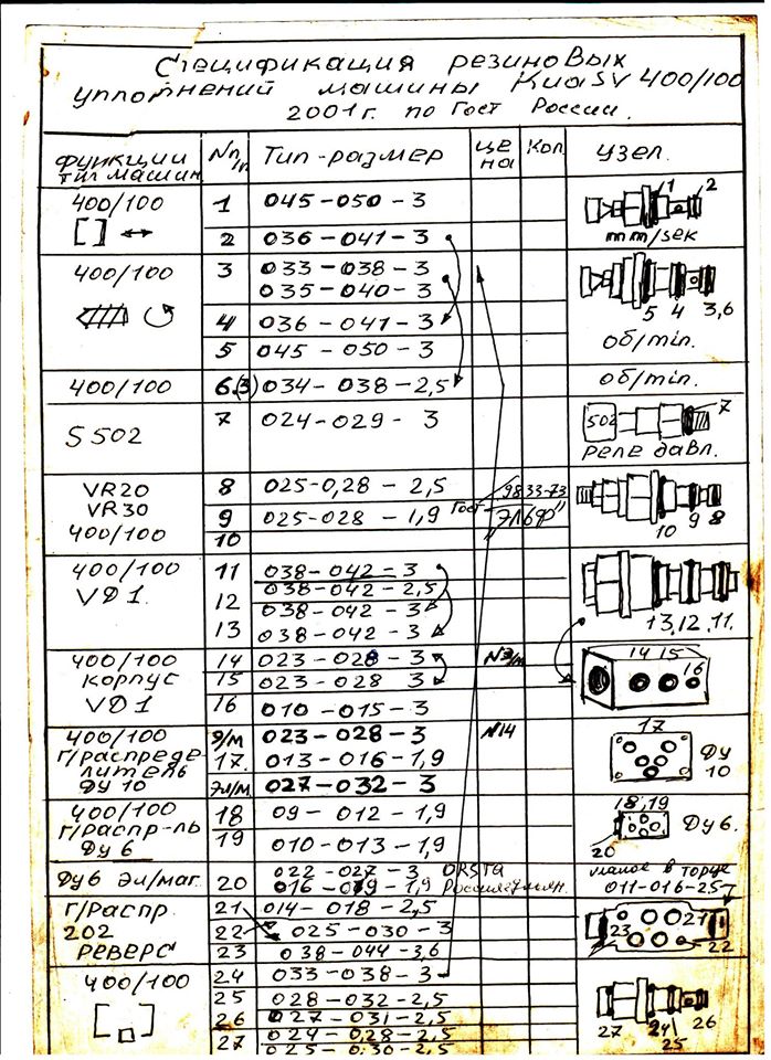

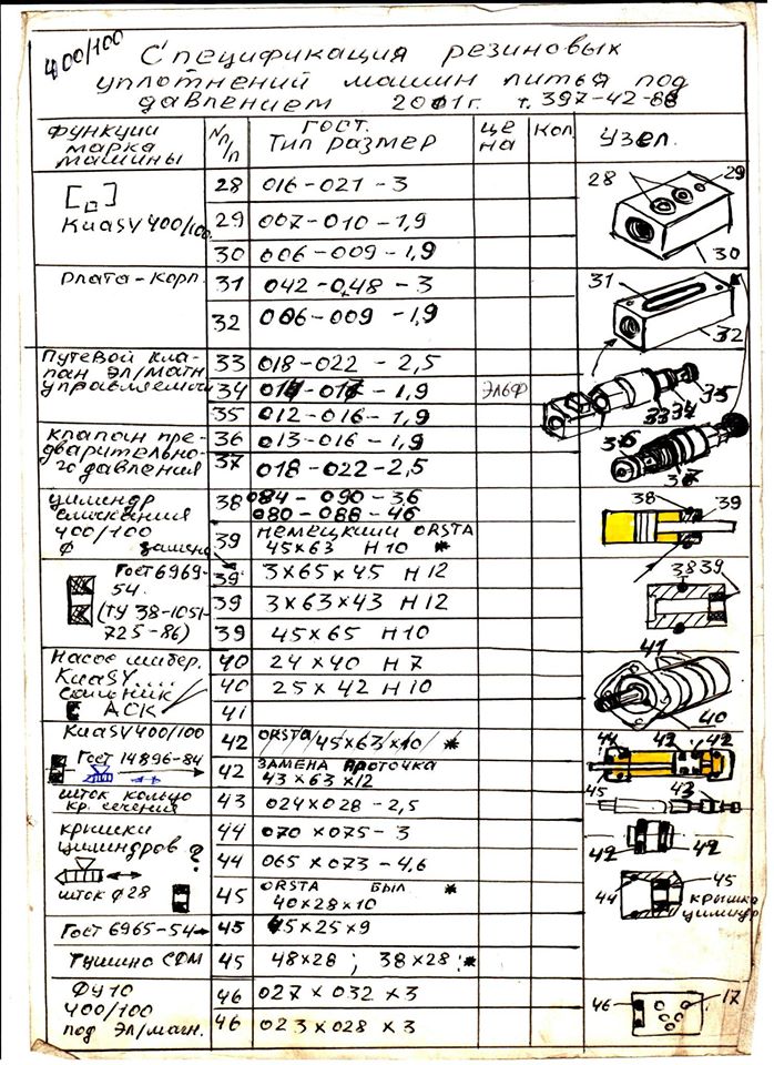

#174 Сообщение ЗЮМ » 16 ноя 2014, 03:00
Если тут порыться то много чего подходит в смысле размеры. Куаси 410/100 имеет не мало общего по апаратуре с Куаси 175. Согласно этих шпаргалок можно закупить заранее. ЧИКМАН 90% из этих зарисовок тебе ПОТРЕБУЮТСЯ Указанные размеры. Опробовано мин нет. :-):

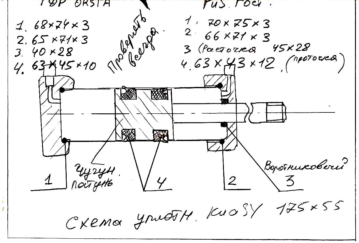

#175 Сообщение ЗЮМ » 16 ноя 2014, 03:03
самопальная каталогия.
Сообщения: 5734
#176 Сообщение ЗЮМ » 16 ноя 2014, 03:04
Размеры колечек.
