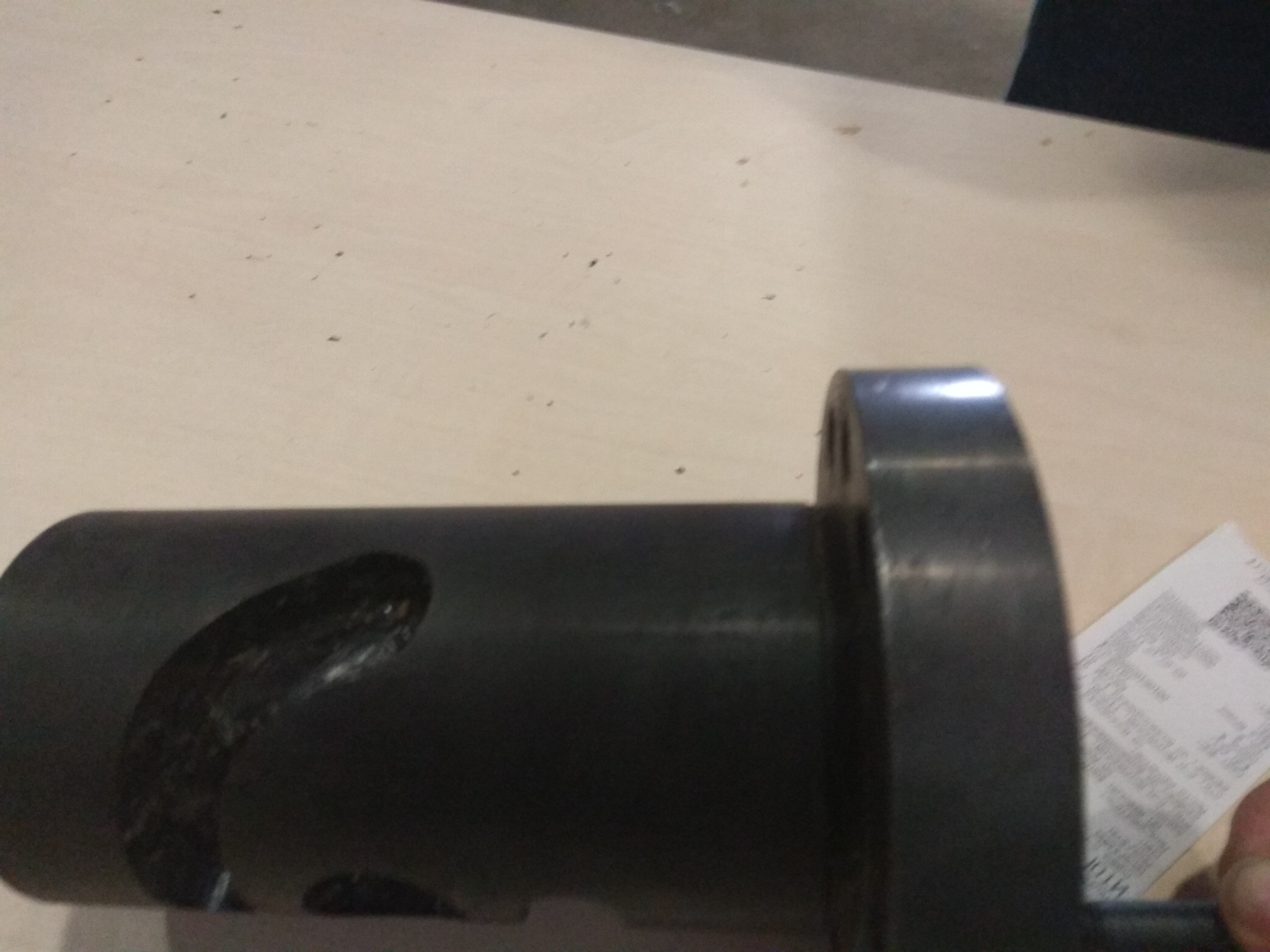

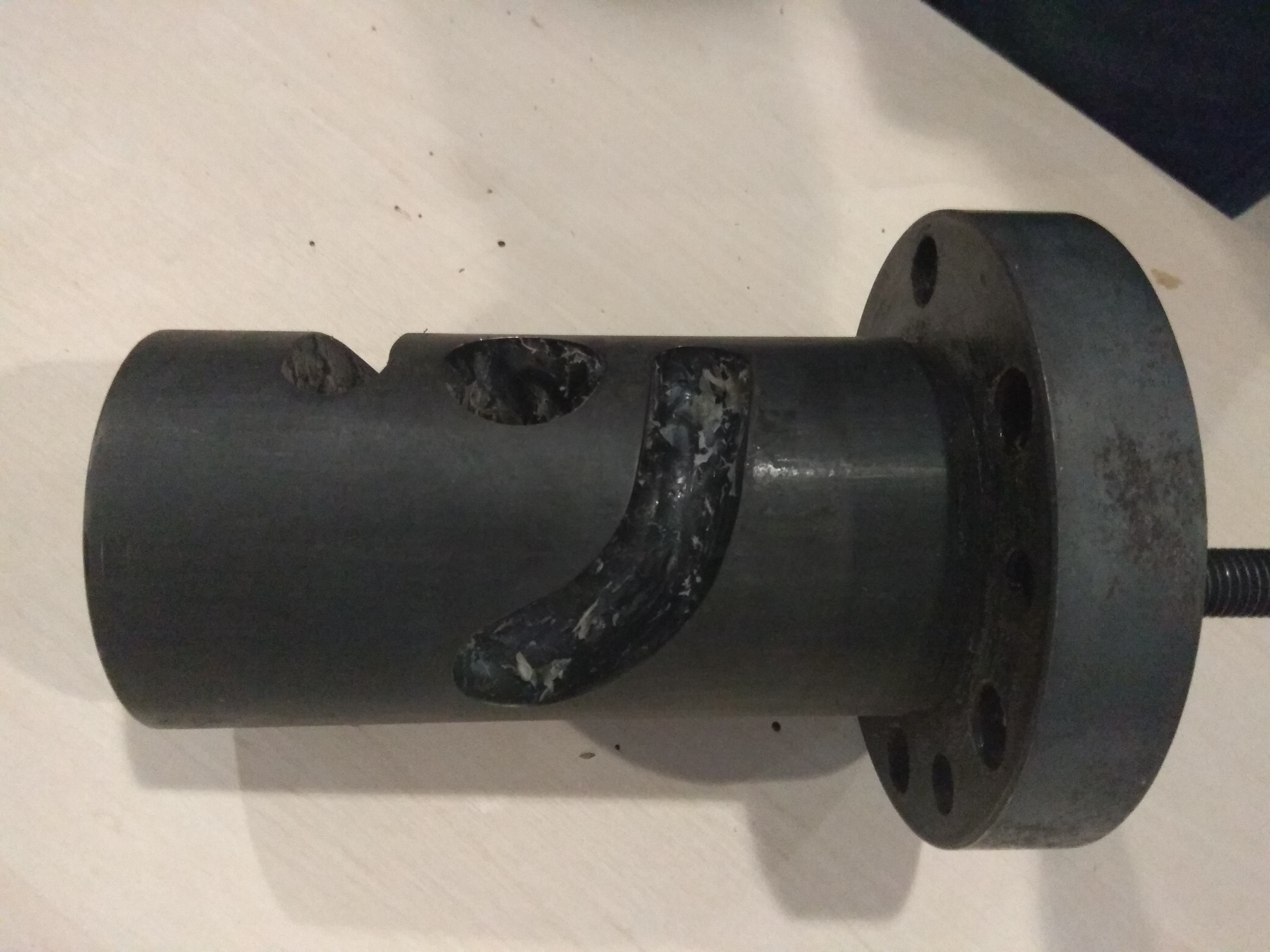

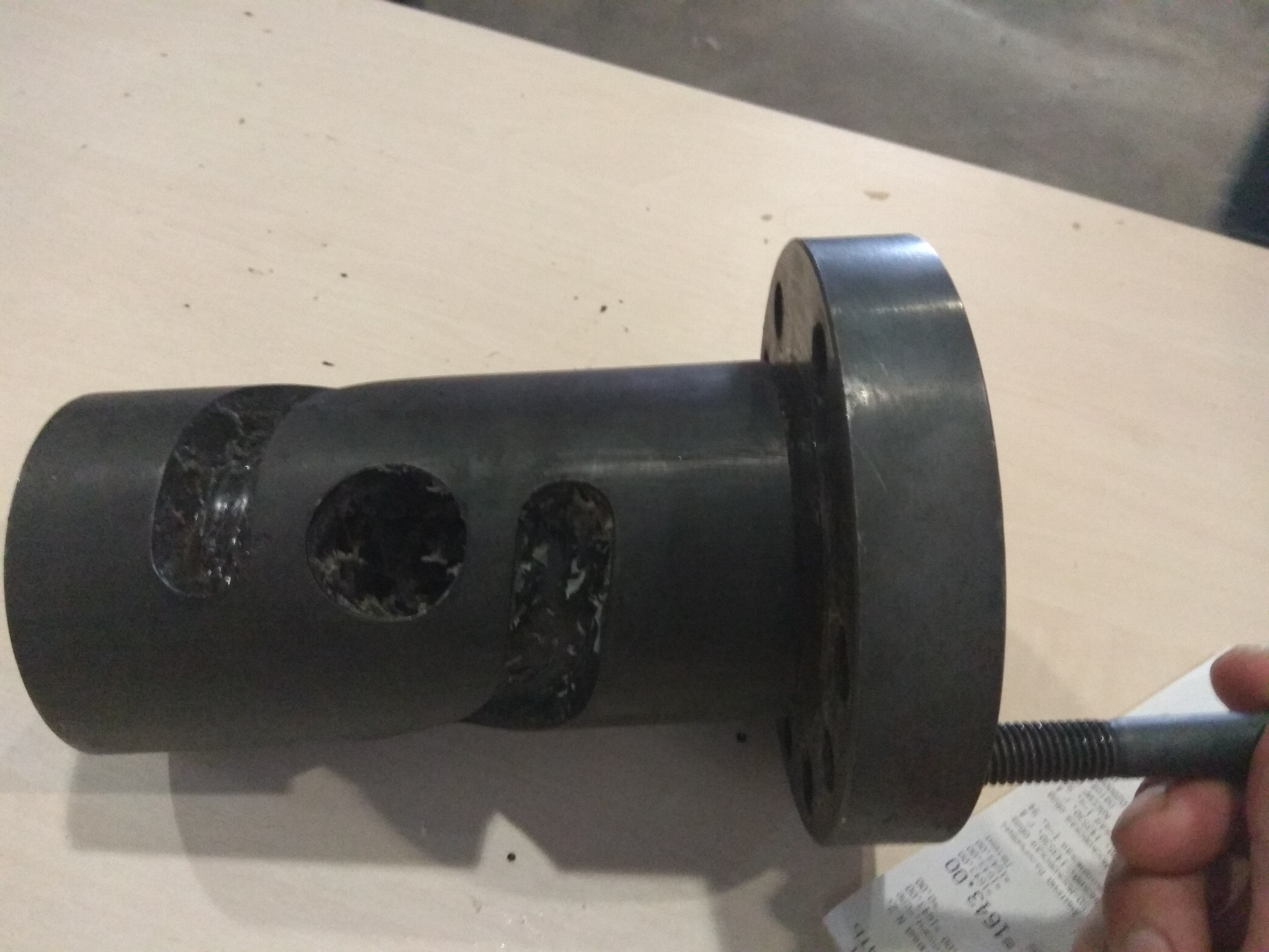

Добрый день, коллеги!
Пришел станок, собрали, сегодня сняли распределитель расплава (неправильно был установлен :ps_ih: ), сами китайцы сказали, что деталь неправильная, могут быть проблемы с течением расплава...
Подскажите, что не так, чем это может грозить, где подстелить солому, чтобы не больно падать? :-):

А линия вообще сколько слоев?

Три слоя.

У меня такое впечетление, что распределитель не для 3 слойной линии Вам прислали.

Вроде бы боковые каналы должны быть из двухканальные. По крайней мере у нас двухканальные.

я такого же мнения уважаемый коллега.

Распределитель на три ручья... Но хотелось бы на 5)) на 5 в комплекте не было...
