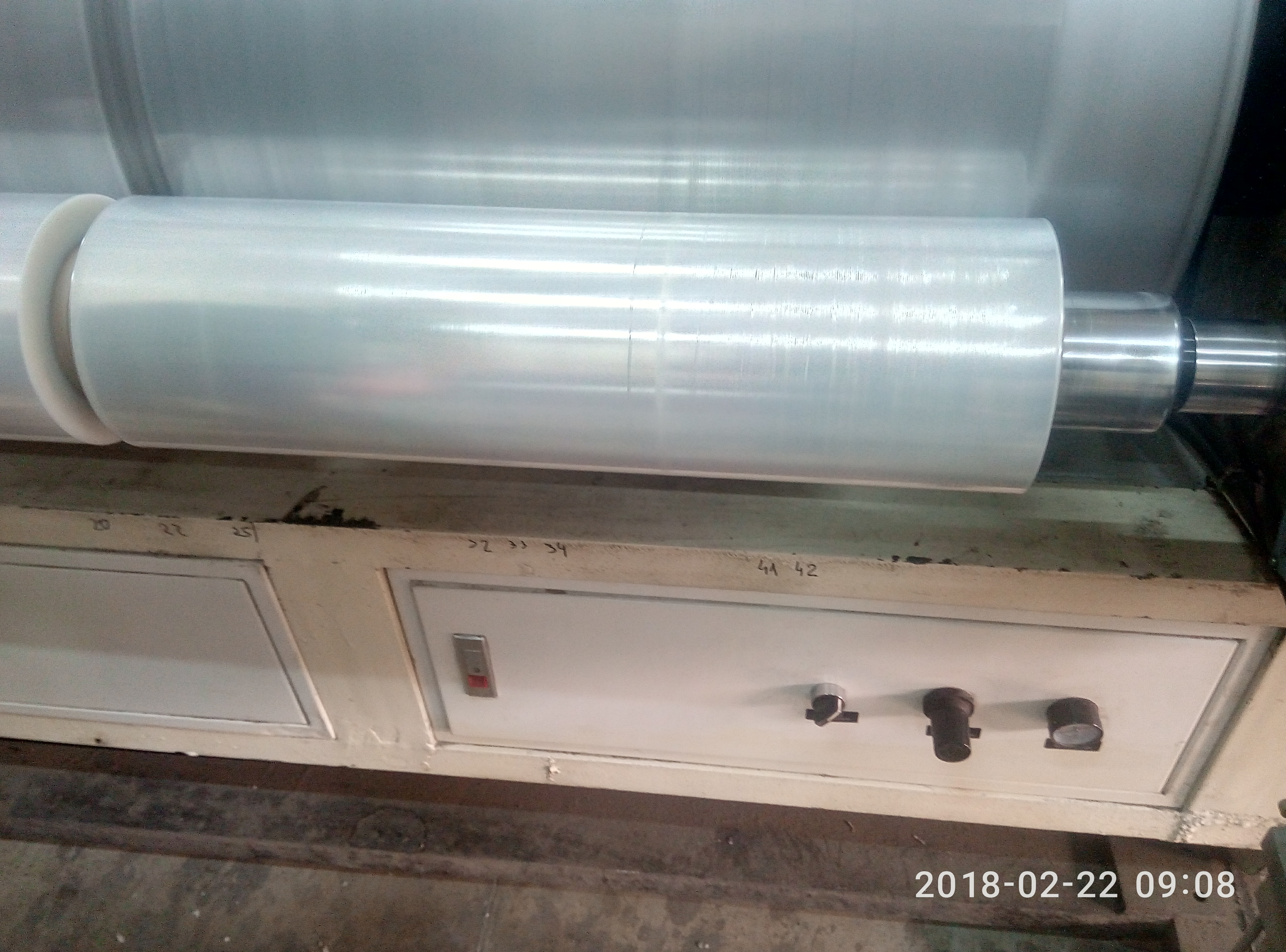

Re: экструзия стрейч пленки
#1371 Сообщение suevov » 22 фев 2018, 09:34
технолог54 писал(а): 22 фев 2018, 08:29 совершено верно.
скажите зазор 0,3 средний по всей голове-это сильно пережата голова?
Сообщения: 3814
Благодарил (а): 291 раз
Поблагодарили: 732 раза
#1372 Сообщение технолог54 » 22 фев 2018, 09:55
Тут надо смотреть по месту,потому что это зависит от многих факторов, если просто брать цифру,то многовато.
suevov
Сообщения: 286
Зарегистрирован: 24 апр 2010, 10:41
Благодарил (а): 81 раз
Поблагодарили: 9 раз
#1373 Сообщение suevov » 22 фев 2018, 10:18
технолог54 писал(а): 22 фев 2018, 09:55 Тут надо смотреть по месту,потому что это зависит от многих факторов, если просто брать цифру,то многовато.
многовато в смысле зазор маленький?
картина по процессу:
пленка 20мкм
скорость вращения шнеков:
А-36,5
В-30,2
Температуры:
шнек А 170-210-225-240-250 Ф253
шнек В 180-220-240-250 ф253
адаптор 257
голова 238-230-220(226)-220(227)-220(225)-230-238 - в скобках фактическая
охлаждение 16
скорость отбора 22 - 23
сырье Сабик 318 + вистамакс до 3% своей вторички (под цвет первички) 0,2% процессинга

#1374 Сообщение технолог54 » 22 фев 2018, 12:01
Вопрос такой у Вас идет разнотолщиность или появляются шишки? Или есть локальные утолщения, если нет зазор нормальный. Тут все надо смотреть по качеству пленки.
suevov
suevov
Сообщения: 286
#1375 Сообщение suevov » 22 фев 2018, 12:10
технолог54 писал(а): 22 фев 2018, 12:01 Вопрос такой у Вас идет разнотолщиность или появляются шишки? Или есть локальные утолщения, если нет зазор нормальный. Тут все надо смотреть по качеству пленки.
По краям джамб на половину полоски идут, как складки

#1377 Сообщение технолог54 » 22 фев 2018, 12:38
Тут может быть два момента Вы чистящим пользуетесь периодически? Тем более Вы писали,что используете вторичку, возможно голова забилась и дает эти полоски. Второй момент у Вас при данных оборотах можно поднять на голове до 250-260 градусов, проэксперементируйте и посмотрите будут полоски или нет.
За это сообщение автора технолог54 поблагодарили (всего 2):
suevovMaks42
suevov
Сообщения: 286
#1378 Сообщение suevov » 22 фев 2018, 12:55
технолог54 писал(а): 22 фев 2018, 12:38 Тут может быть два момента Вы чистящим пользуетесь периодически? Тем более Вы писали,что используете вторичку, возможно голова забилась и дает эти полоски. Второй момент у Вас при данных оборотах можно поднять на голове до 250-260 градусов, проэксперементируйте и посмотрите будут полоски или нет.
фильтра меняли позавчера. сетка П-72.
вторичка своя. по цвету как первичка. разница мало ощутимая и добавляем в основной слой 3кг на 100
