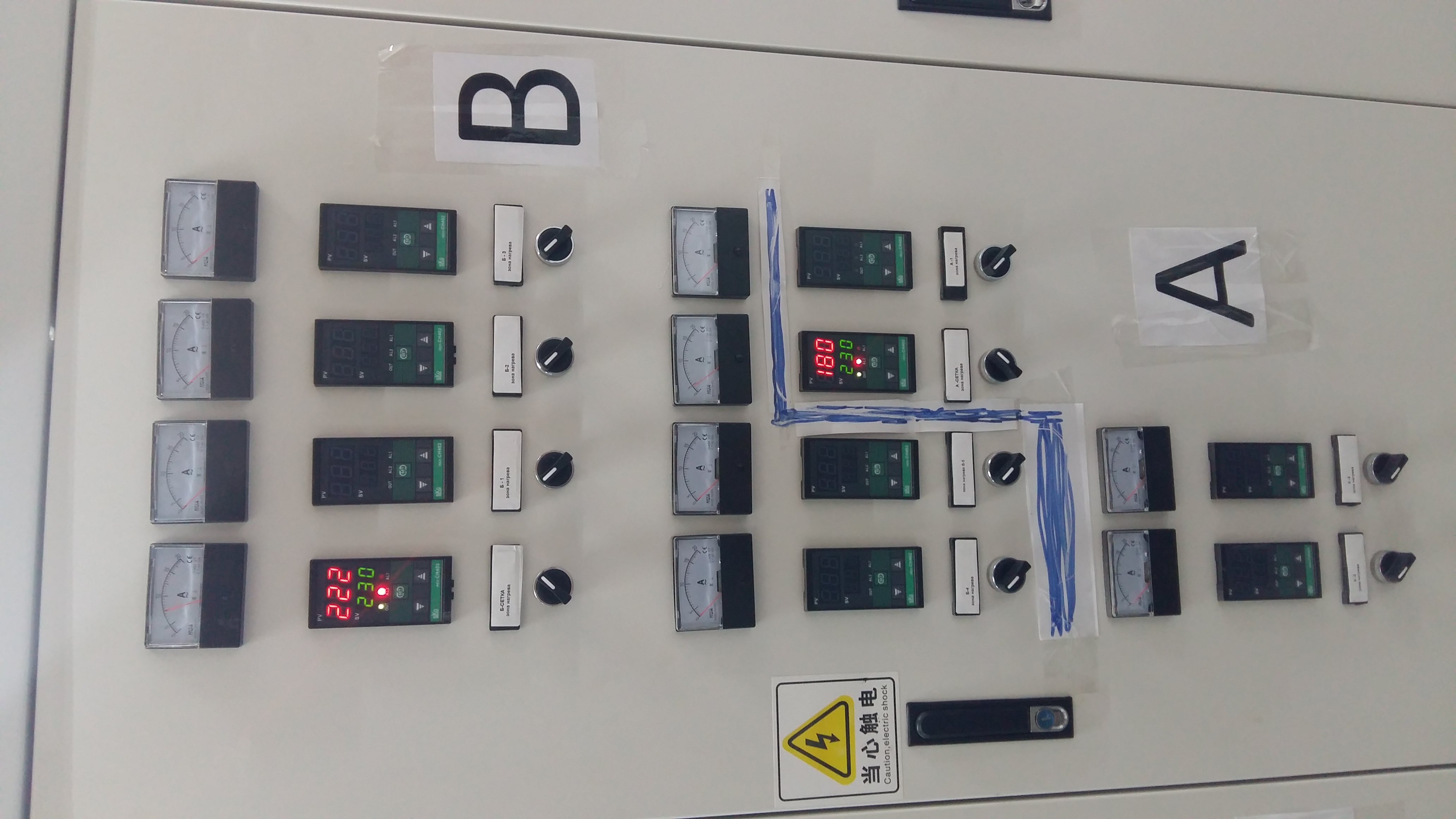

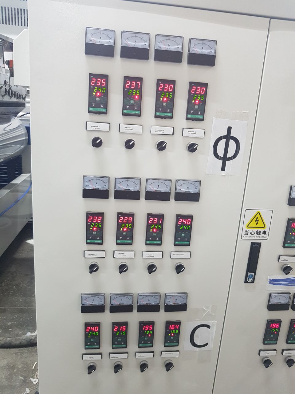

suevov писал(а): 17 фев 2018, 11:25 Линия кристализации на валу равномерная? зазор щели какой высавляли? какой материал? какие температуры ? ширина полотна? на одну джамбу?
Добрый день!
Температура на фото. Раньше была на 5 градусов выше. Зазор щели 0,9 мм. Материал сабик 318В, ширина полотна с кромкой примерно 1,1 м. Без кромки две втулки по 450 мм.
Переходить полоса может с обной на другую джамбу.
Сообщения: 3814
Благодарил (а): 291 раз
Поблагодарили: 732 раза
Re: экструзия стрейч пленки
#1333 Сообщение технолог54 » 19 фев 2018, 11:22
У Вас слишком низкая температура при работе с Сабиком.Скорей всего поэтому и появляется полоса.

скорее всего они только включили нагревы.
У нас стоит температура :
Голова
238 - 230 - 220-220-220 -230-238 (на края желательно больше Т ставить)
адаптор (распылитель)-250
фильтра по 245
зоны экструдеров:
А В
240
225 240
210 220
170 180
еще вопрос-какая скорость стоит на шнеках?
скорость отбора пленки?
какую композицию мешаете?
Сабик + ......
давление прижима джамбы?
температура в цеху?

щель попробуйте выставить на 0,65-0,7

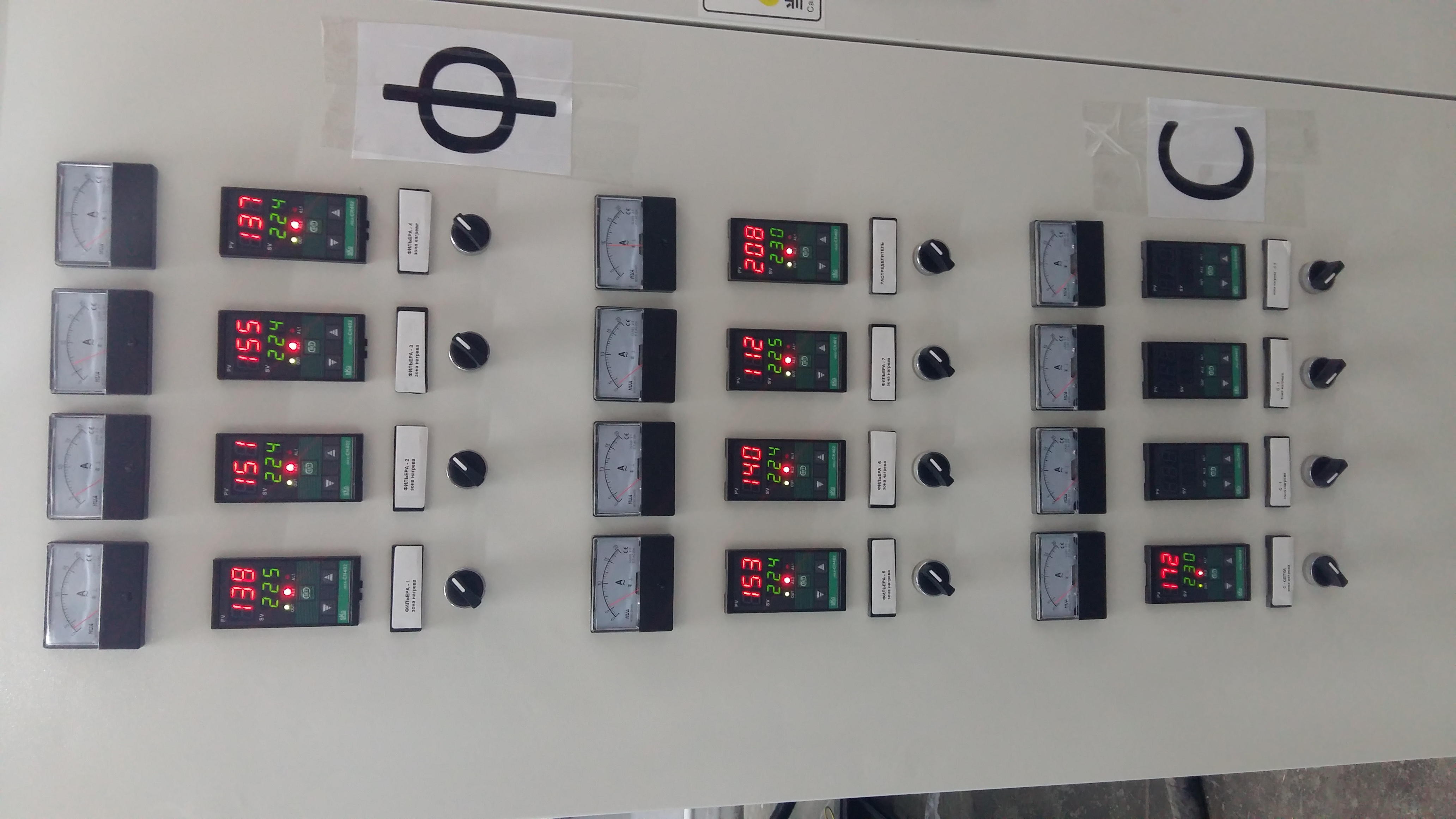

#1341 Сообщение Evarich » 19 фев 2018, 18:05
Вот такие температуры поставили. Пока все на прежнем месте ((
Может еще где-нибудь прибавить? ) )

#1343 Сообщение suevov » 19 фев 2018, 19:28
Evarich писал(а): 19 фев 2018, 18:05 Вот такие температуры поставили. Пока все на прежнем месте ((
А фото полосы есть?
suevov
Сообщения: 286
Зарегистрирован: 24 апр 2010, 10:41
Благодарил (а): 81 раз
Поблагодарили: 9 раз
#1344 Сообщение suevov » 19 фев 2018, 19:48
А почему у вас как фильера недогретая?

#1345 Сообщение RAMH » 20 фев 2018, 06:38
suevov писал(а): 19 фев 2018, 19:48 А почему у вас как фильера недогретая?
Как вариант, ТЕНэ не исправны (чаще всего так и бывает).
