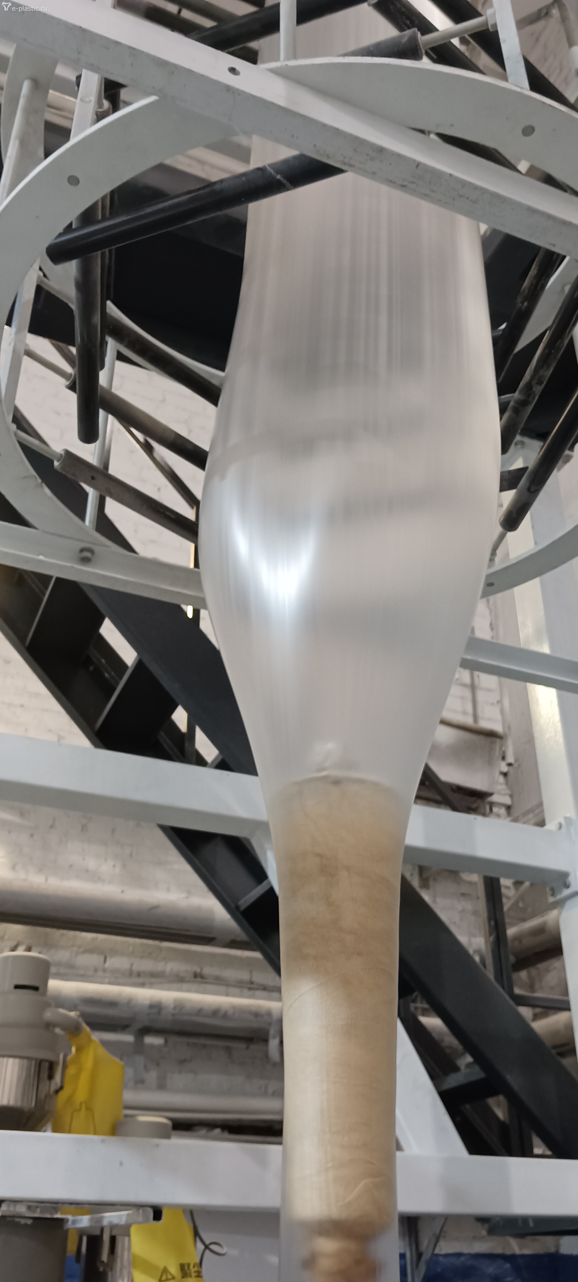

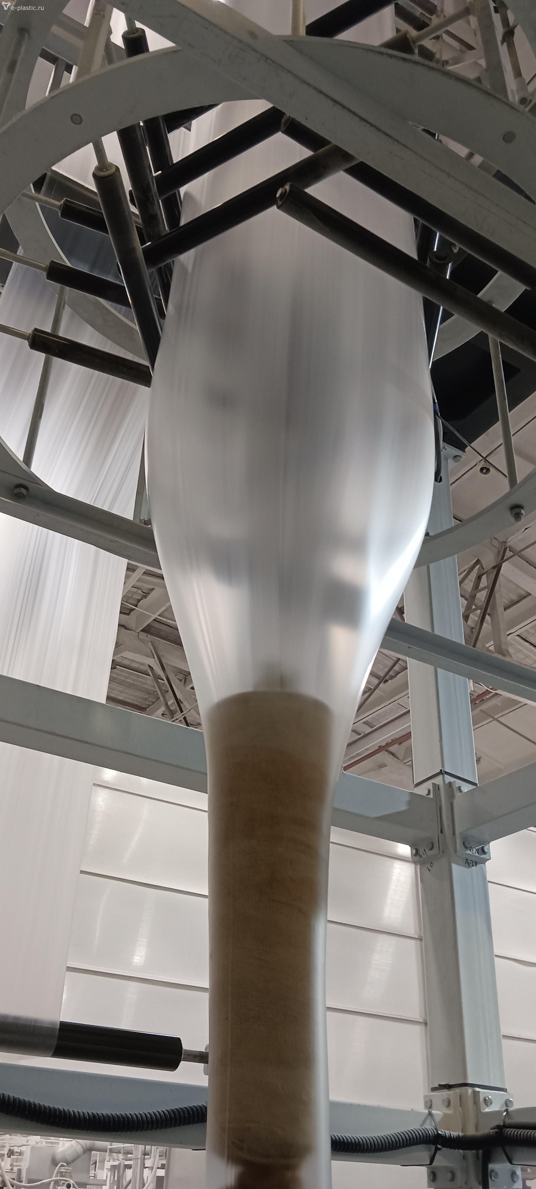

Замена шлангов на обдуве, на одинаковые по длине не чего не дало, если выстовлять головой гр/м и не брать в расчëт какой кривой идëт шарик, то можно впринципе выставить, проще говоря делаем одинаковую по толшине, но шарик идëт очень кривой, будем пробовать ещë голову крутить, что бы на шарик без слëз можно было смотреть🤣, и соответственно чтобы была толшина около нормы

леха писал(а): 28 дек 2024, 19:38 А фото шарика можно?
На таком Кривом шаре разница 0.4 идëт П/Р 210 🤯

Понятно что дорн вероятно битый....но проверьте исправность нагревателей ,от фильтра до головы , чистоту дюз в кольце обдува и ... люфт заслонки кольца ( не окрашенную в синий деталь с наружной резьбой) ( если износ резьбы нарушает соосносность то это очень сильно влияет на разнотрлщинность )!
Пока можно пристроится к проблеме наклоном кольца обдува ....или вложением преграды в поток воздуха .
Главное понять причину и обдув сильно влияет .... При запуске масса выходит ровно?

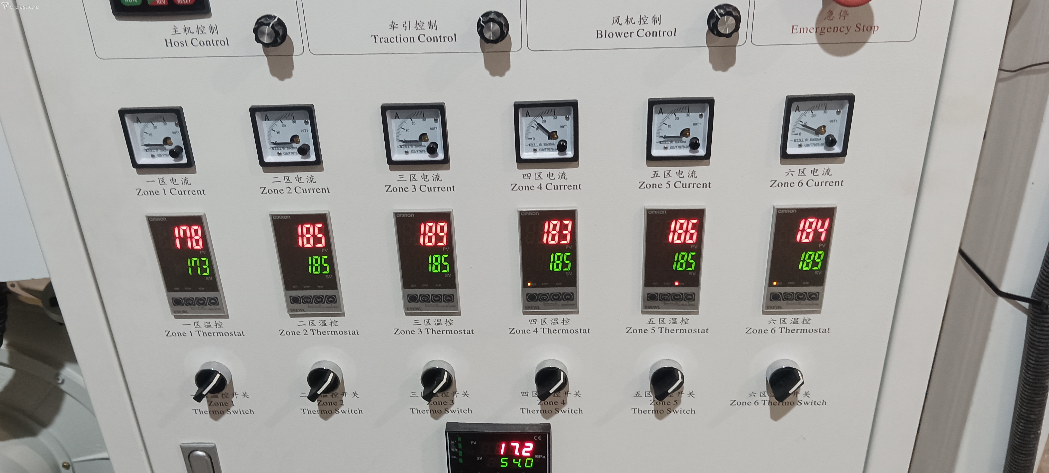

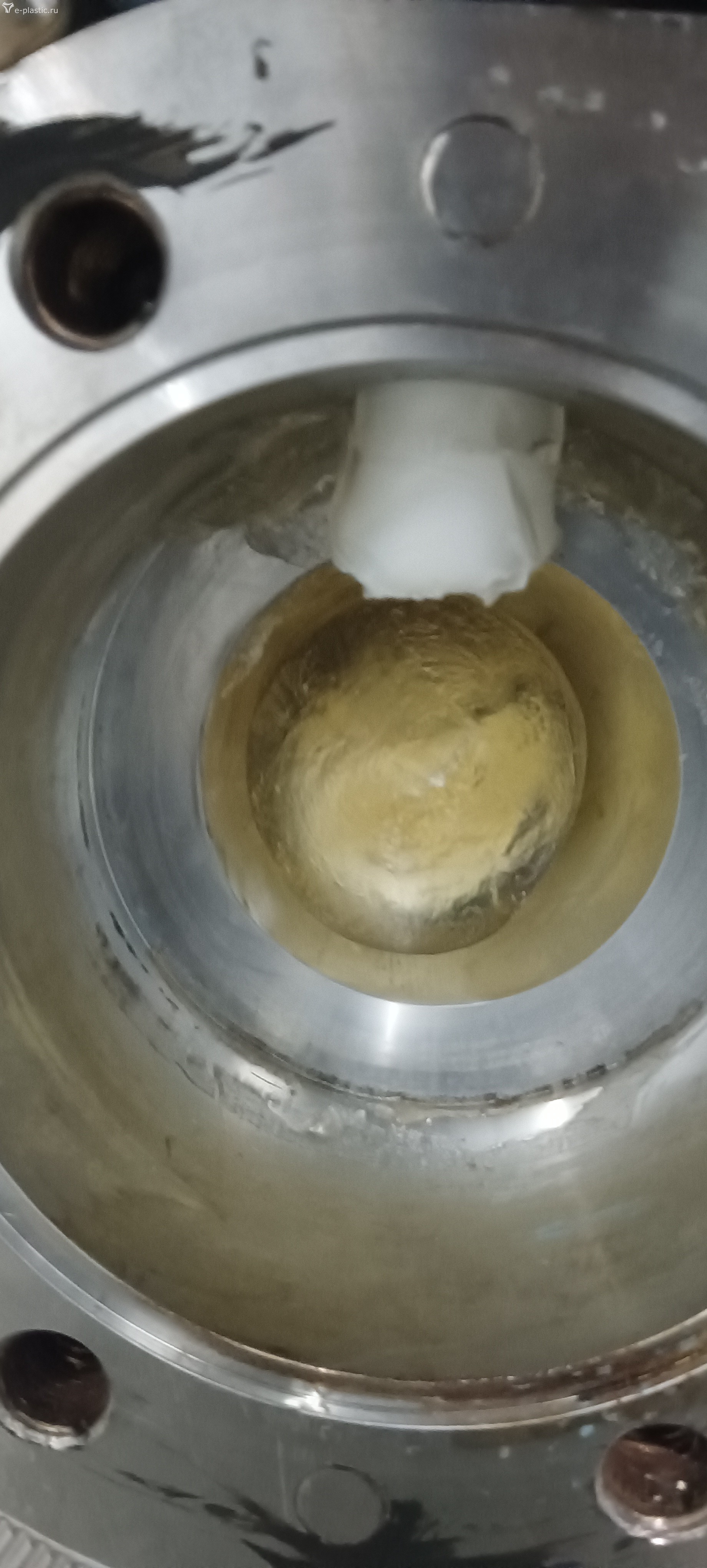

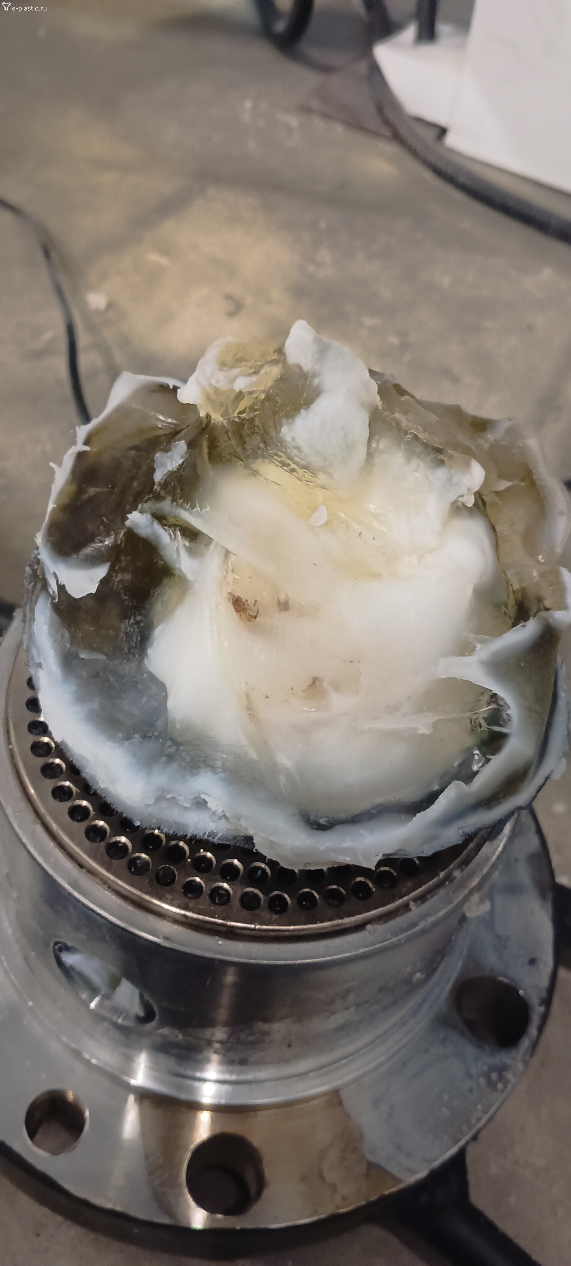

Доброго времени суток, выдавило фильтр на Новом Экструдере ПНД не до конца прогрелся фильтр с переходом, решил попробовать запустить его, пару дней назад запускал было всë хорошо, сейчс случилось такое, просто решил попробовать на выставленной голове, так сказать проявил инициативу, команды на запуск не было, какие меры может выдвинуть начальство по отношению ко мне, штраф, увольнение ???

Извиняюсь но не рассмотрел повреждений на фото . Оторвало фильтр от цилиндра ?

#129 Сообщение леха » 21 фев 2025, 08:50
Или предмет переживаний предпоследнее фото,на котором рассекатель потока чуть выдвинут из конуса адаптера?

#130 Сообщение леха » 21 фев 2025, 09:08

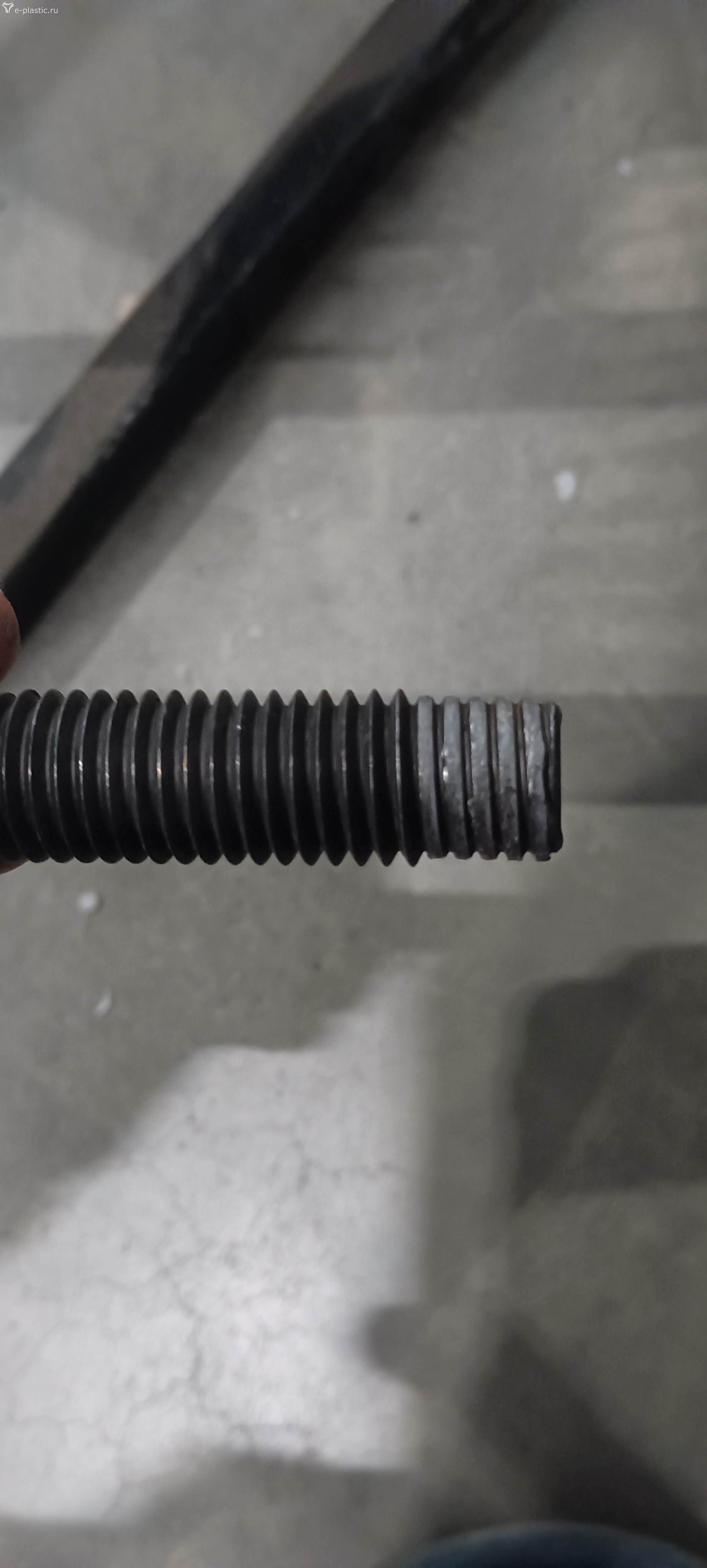

Или отломилились болты которыми фланец прикручен к корпусу фильтра ?

#131 Сообщение MadDog1975 » 22 фев 2025, 17:26
Там еще и фильтр не правильно стоит :-) :sh_ok: Сеткой внутрь почему то

#132 Сообщение MadDog1975 » 22 фев 2025, 17:28
леха писал(а): 21 фев 2025, 09:08 Или отломилились болты которыми фланец прикручен к корпусу фильтра ?
Видно что болт сорван но как непонятно(

#133 Сообщение леха » 22 фев 2025, 17:32
Мне не видно....надо было обломок болта сфоткать,фильтр стоит правильно,заломленнве болты - керн,молоток,набор свёрл и экстрактор,на худой конец можно пересверлить и нарезать резьбы в других местах,за ошибки не штрафуют и не увольняют ,нормальные шэфы...,ну было бы распоряжение на запуск и чё? Настроить частотник бы нужно....

#134 Сообщение MadDog1975 » 22 фев 2025, 17:34
леха писал(а): 22 фев 2025, 17:32 Мне не видно....надо было обломок болта сфоткать,фильтр стоит правильно,заломленнве болты - керн,молоток,набор свёрл и экстрактор,на худой конец можно пересверлить и нарезать резьбы в других местах,за ошибки не штрафуют и не увольняют ,нормальные шэфы...,ну было бы распоряжение на запуск и чё? Настроить частотник бы нужно....
Первое фото слизало резьбу Лечится просто прогоном метчика и новый болт :hi_hi_hi:

#135 Сообщение MadDog1975 » 22 фев 2025, 17:37
Ошибаешься фильтр стоит не правильно Сетка должна быть с наружи а у них внутри

#136 Сообщение леха » 22 фев 2025, 17:41
У них снаружи,на рассекатель потока...сетка ,рассекатель, конус с поворотом....

#137 Сообщение леха » 22 фев 2025, 17:50
MadDog1975 писал(а): 22 фев 2025, 17:34
А на последнем фото ,возможно,обломки болтов в корпусе....
Ладно хоть не полетел конус в человека....они лихо летают....

#138 Сообщение MadDog1975 » 22 фев 2025, 18:04
леха писал(а): 22 фев 2025, 17:41 У них снаружи,на рассекатель потока...сетка ,рассекатель, конус с поворотом....
Я не вижу рассекателя вижу на предпоследнем фото чашку под сетку но выемки нет значит чашка стоит не правильно От шнека сетка чашка конус поворот. Стандартная китайская схема. И чашка должна стоять заподлицо а у них выпирает на последнем фото явно видно сильно давят аж след остался

#139 Сообщение леха » 22 фев 2025, 18:08
На массе моделек выемки вообще нет...не торопясь фотку посмотрите...

#140 Сообщение леха » 22 фев 2025, 18:16
MadDog1975 писал(а): 22 фев 2025, 18:04
Через дощечку молоточком стукнуть,он утопиться в тело конуса и не будет выпирать....

Так с Завода стоял, так он так и ставить, между шнеком и так назыаемой таблеткой
На Многих Экструдерах чашка, выпирает, а не стоит заподлицо, эт уже китайцы так штампуют

Не парьтесь,сказал же что всё у вас правильно....,но " таблетка"(рассекатель потока) должна бы утопиться внутрь конуса....Шестигранником вставленным в выходное отверстие конуса выдавливает рассекатель из конуса ,замеряет глубину посадки рассекатель и понимаете должен ли он выпирать

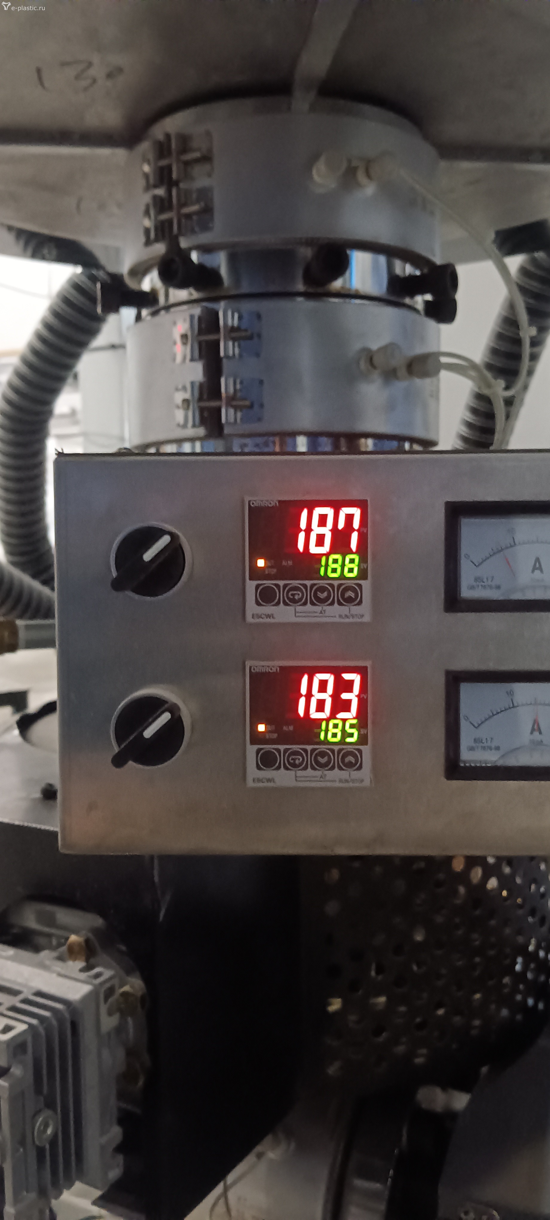

Есть ещё один момент ,диаметр сетки. Либо по диаметру рассекатель,либо по диаметру конуса( больше чем диаметр рассекатель) ,но нужно иметь ввиду что если набирать большой пакет сеток выходное отверстие рассекателя может стать несоосно входному отверстию узла вращения или головки....хотя оно и так может быть не соосно....,это проверяется при снятом узле вращения и головы

Болты обломило или только сорвало резьбу?
Включайте нагрев фильтра и головы раньше нагрева шнека на полчасика,шнек греть час , как то так

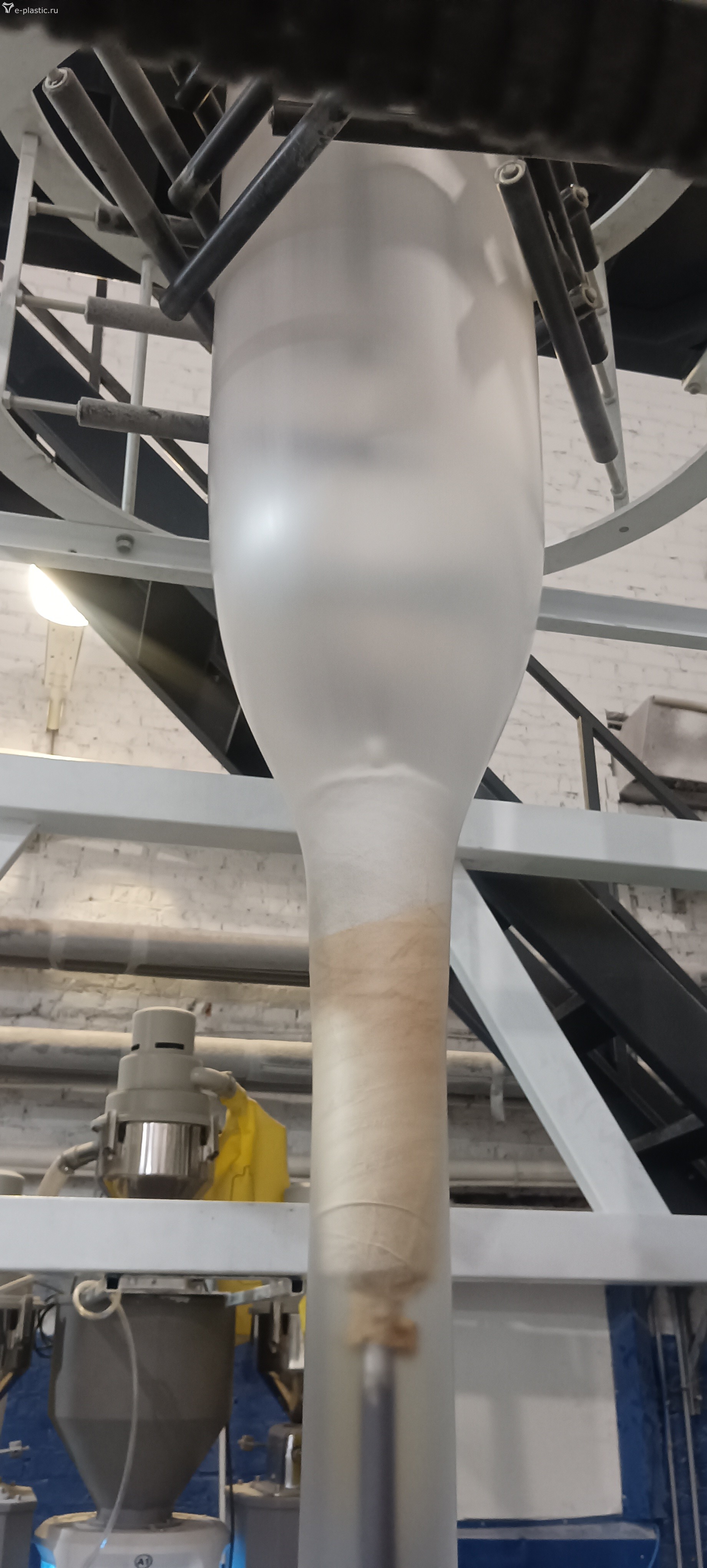

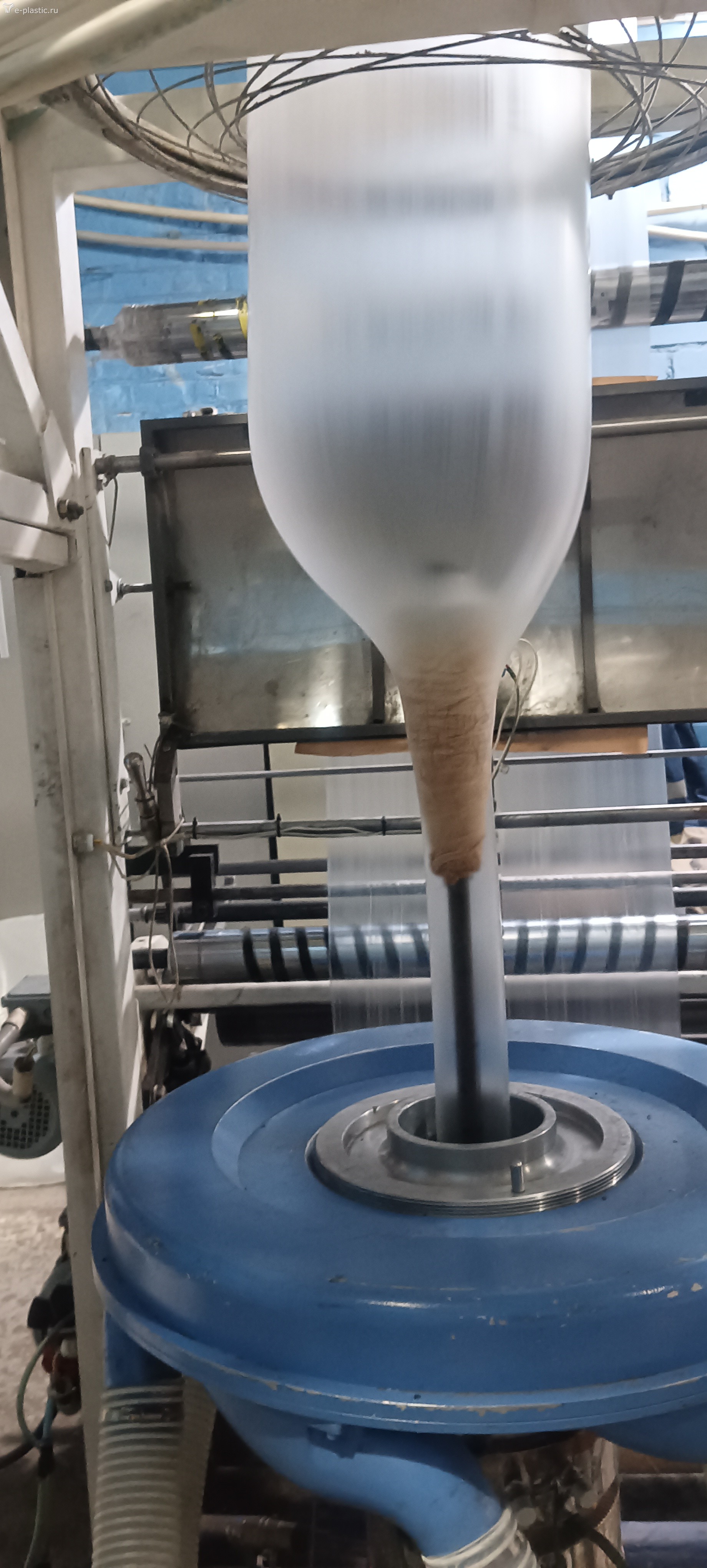

#146 Сообщение Антон 57 » 13 май 2025, 01:27

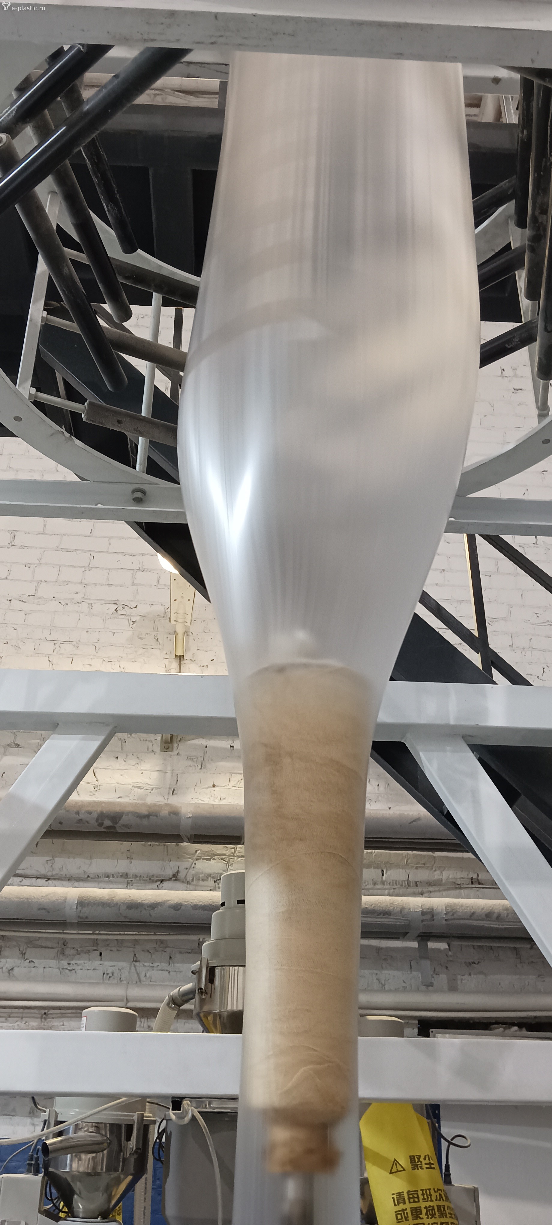

Доброго времени суток первое фото так шло 2 недели назад, остальные фото это идет сейчас, в чëм может быть причина
Сообщения: 6327
Благодарил (а): 2064 раза
Поблагодарили: 1245 раз
Re: Прошу помощи!!! Алеко-800
#147 Сообщение леха » 13 май 2025, 02:54
Если материал и скорости те же, термопара не на полу а на своем месте( образно выражаясь),, то в сетках и нагаре. Перегрев и расслоение.

#148 Сообщение Антон 57 » 13 май 2025, 14:15
Спасибо! Да, это перегрев, он 3е Суток стоял на нагреве, у наших доблестных работников 🤯, пока я был на выходных, или Вы имеете ввиду перегрев во время работы, долго он будет приходить в себя, нагара вылетает очень много, вплоть до обрыва

#149 Сообщение леха » 14 май 2025, 10:12
Разбирайте голову и фильтр ,все очистить ,а шнек прогнать химчисткой перед разборкой головы

#150 Сообщение Антон 57 » 14 май 2025, 13:52
Спасибо за ответ, почистили так
