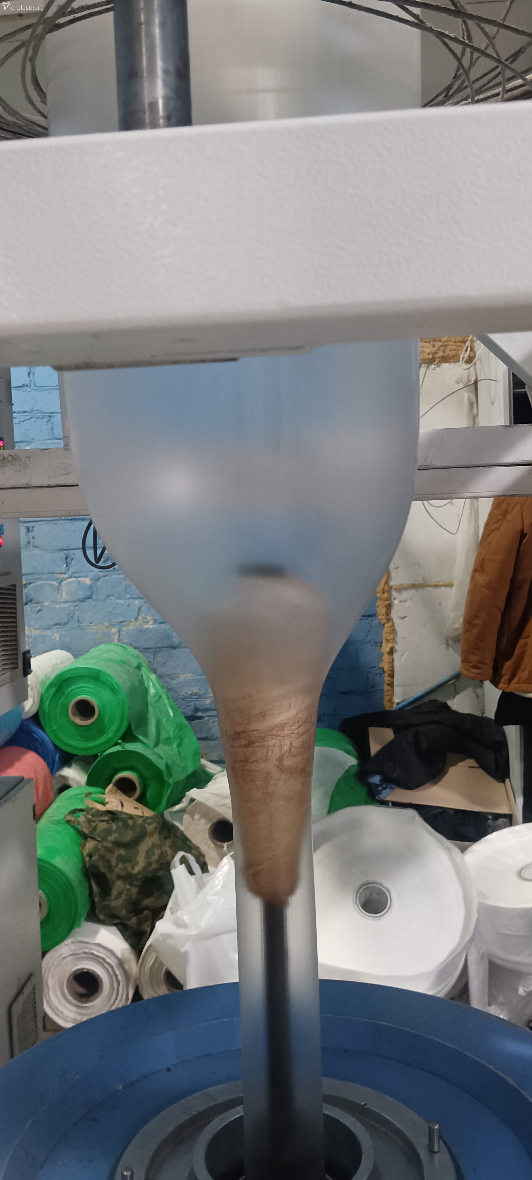

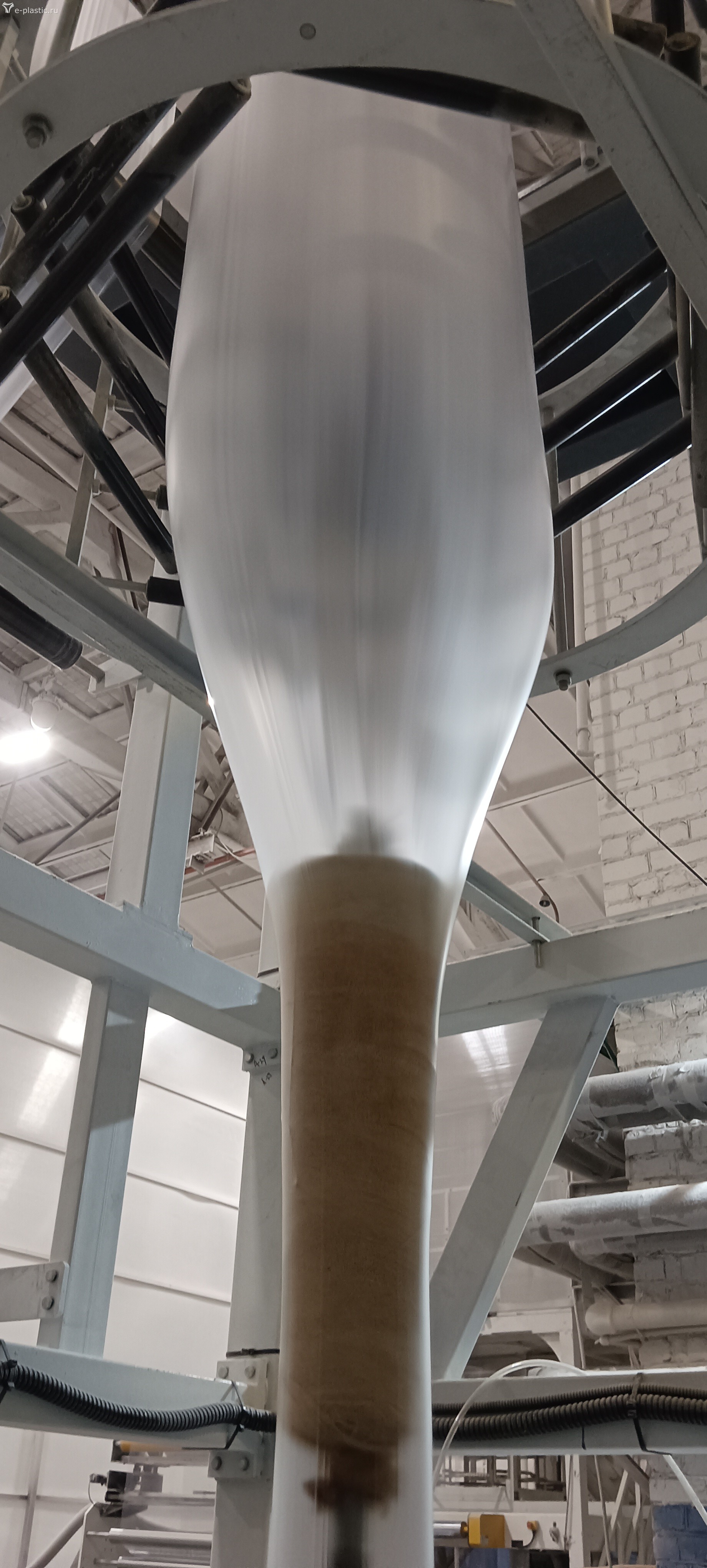

#146 Сообщение Антон 57 » 13 май 2025, 01:27
Доброго времени суток первое фото так шло 2 недели назад, остальные фото это идет сейчас, в чëм может быть причина

#147 Сообщение леха » 13 май 2025, 02:54
Если материал и скорости те же, термопара не на полу а на своем месте( образно выражаясь),, то в сетках и нагаре. Перегрев и расслоение.

#148 Сообщение Антон 57 » 13 май 2025, 14:15
Спасибо! Да, это перегрев, он 3е Суток стоял на нагреве, у наших доблестных работников 🤯, пока я был на выходных, или Вы имеете ввиду перегрев во время работы, долго он будет приходить в себя, нагара вылетает очень много, вплоть до обрыва

#149 Сообщение леха » 14 май 2025, 10:12
Разбирайте голову и фильтр ,все очистить ,а шнек прогнать химчисткой перед разборкой головы
