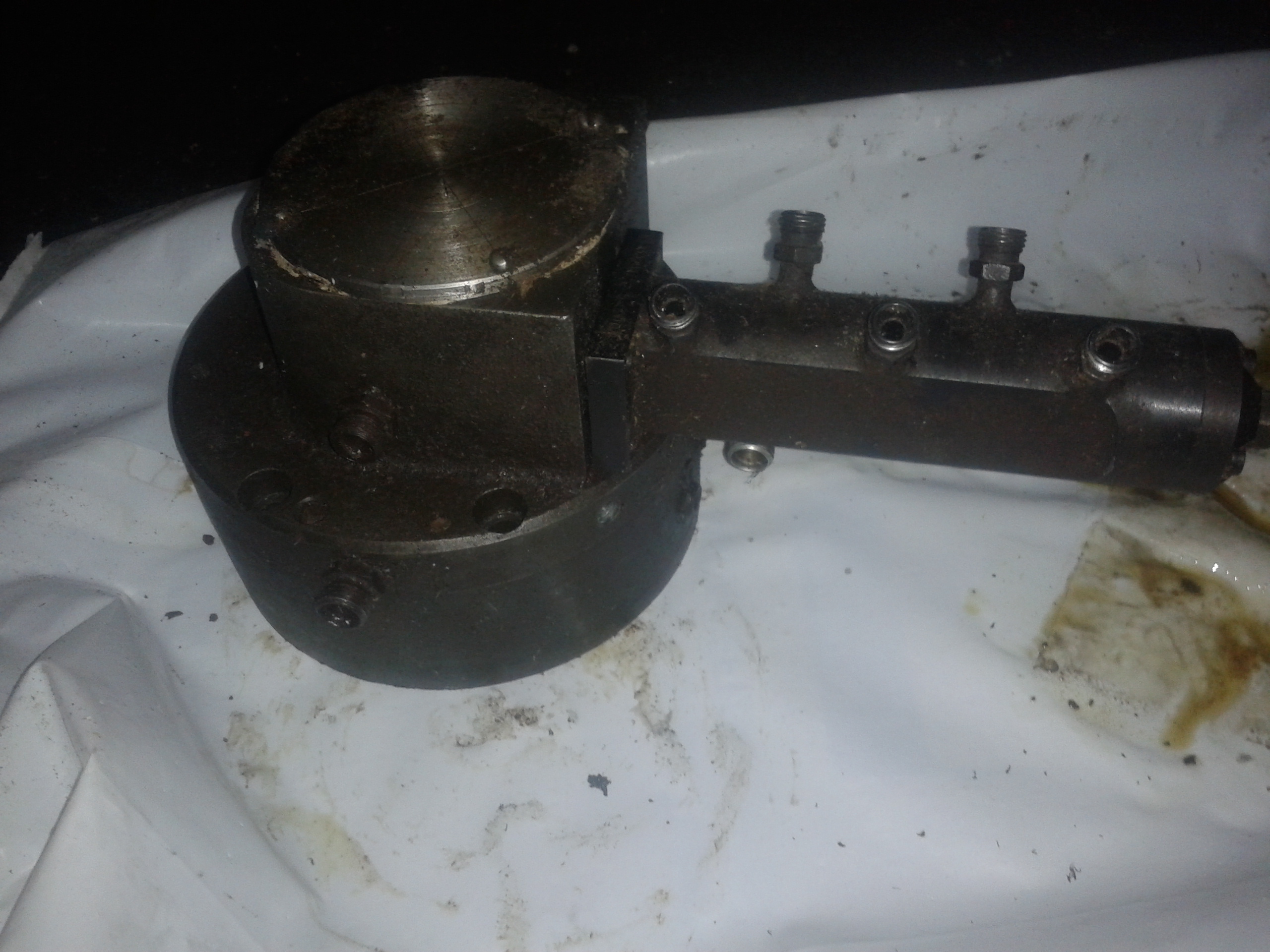

#140 Сообщение evgeniialex » 19 фев 2014, 13:38
ЗЮМ писал(а):
evgeniialex писал(а):А почему собственно полез в отверстия эти,пока голову искал,нашел в дальнем углу такой же насос,но голова совсем другая. Вернее не сам насос,а кучу железок... Так вот,на голове магнитов нет,есть отверстие слева,одно, в него чудо хрень вставлена с пятью штуцером под резьбу. И на блоке распределителем,одно отверстие намертво заглушено.
Такие не попадались , спец исполнение наверное упрощенное с ограничением функций.
Вот такое чудо
Они живые. Живые!
evgeniialex
Сообщения: 553
Город: Казань
Re: одесса. 250. пропадает давление
#141 Сообщение evgeniialex » 19 фев 2014, 13:42
ЗЮМ писал(а):Пустой корпус сполоснули керосином, продули. Все комплектующие промыли , почистили. Поршня заменили собрали. Остальная пыль через дренаж улетела в бак и залегла на дне. Фильтр на всасе шикарный. С чем на Одессе хреново. кстати варили аквариумы с сетчатыми стенками и ставили в зону всасывания. Но не на долго хватает. И геморойно обслуживать.
Как я понял,тут вообще фильтра нет.... На всасывании нет. Эти насосы рекомендуется не ограничивать на линии всасывания и соблюдать высоту на уровнем масла. А масло фильтрует отдельный насос просто гоняет через фильтр постоянно.
Насос нашел,маленький,под 40вым стоит,тут же на станина два полууха,но пустые.... С насоса нагнетающтй шланг просто в бак опущен....фильтра похоже в этих ухах стояли,но судя по пыли очень давно....
Они живые. Живые!
Сообщения: 5753
#142 Сообщение ЗЮМ » 19 фев 2014, 13:43
Думаю что другая конструкция управления траверсой. возможно не реверсивная.
evgeniialex
Сообщения: 553
Город: Казань
#143 Сообщение evgeniialex » 19 фев 2014, 13:46
ЗЮМ писал(а):Думаю что другая конструкция управления траверсой. возможно не реверсивная.
Не реверсивная. Внутри то же самое. Шток от этой баллы толкает вертушек со стрелкой. А вот магнитов нет вообще. Ни отверстий ни места под крепление...
Они живые. Живые!

evgeniialex
Сообщения: 553
Город: Казань
#147 Сообщение evgeniialex » 19 фев 2014, 13:56
Дистанционно управляемый повидимому.[/quote]
Развинтил балду,там пять поршеньков,соединены друг с другом,если подавать давление в разные штуцера,шток вылезает на разную длину. Во !
Они живые. Живые!
