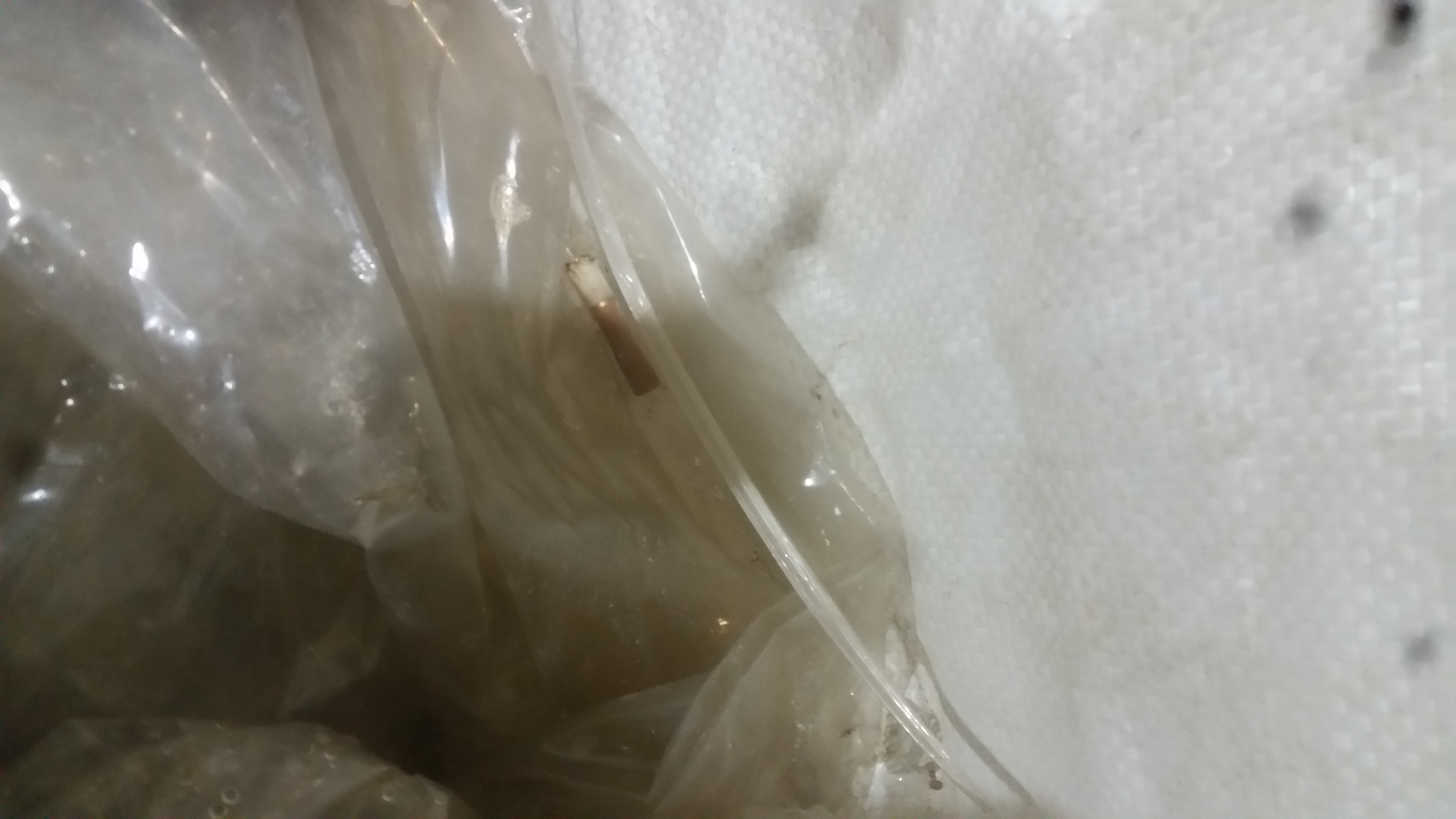

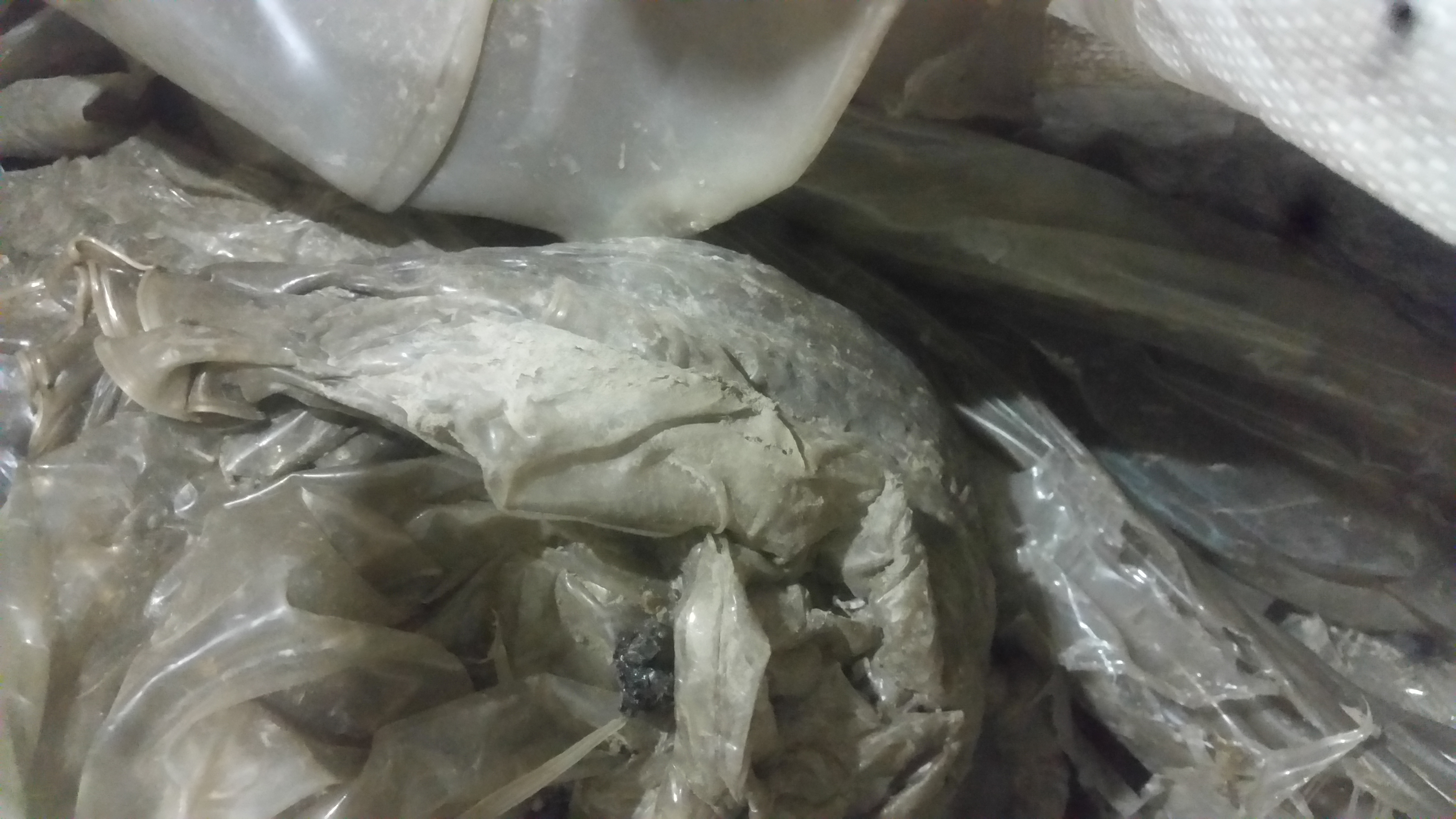

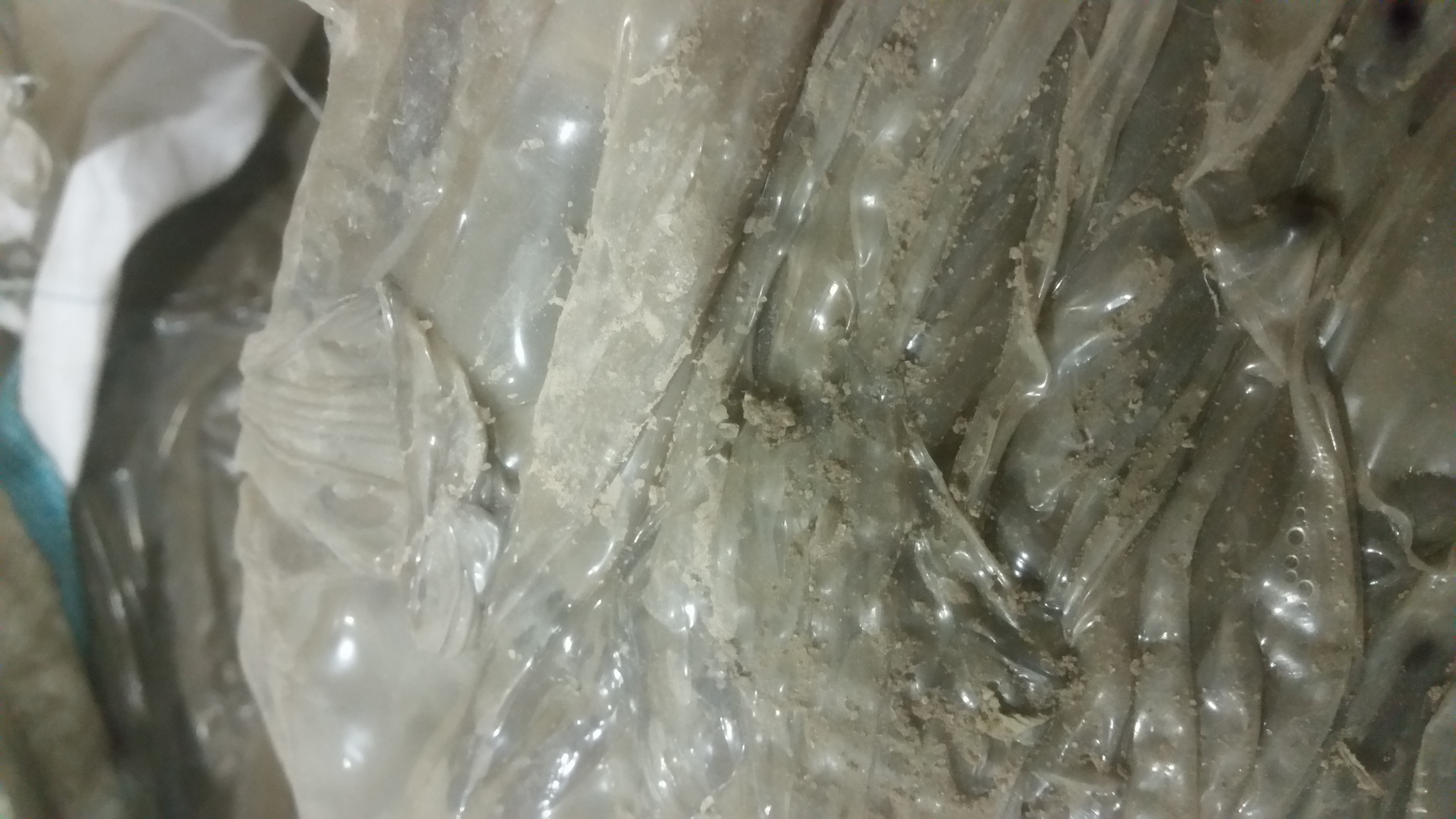

Здравствуйте уважаемые коллеги!
Как обычно подрядился поднять бабла на халявку, оказалось калополимеры. В очередной раз партнер привез литники со своего производства, ясен хрен стрейч мокрый с песком и бычками.
Для того что бы пропихнуть расплав сквозь сетку 250 мкр. пришлось задрать температуру на голове и в зоне смешивания до 240 и 250 соответственно. Иначе расплав пер из дегазации, после подогрева вроде потек куда надо.
А теперь вопрос для знатоков, будет ли такая гранула в дальнейшем пригодна для изготовления стрейч пленки или она уже сгорела?
Сделал 200 кг. и пока остановил мероприятие ибо думаю что мыть надо, а у коллеги на это денег нема, а портить не охото.
Сообщения: 3841
Благодарил (а): 296 раз
Поблагодарили: 740 раз
Re: экструзия стрейч пленки
#1071 Сообщение технолог54 » 23 сен 2017, 11:39
Добрый день! Думаю,что для изготовления стрейча он не подойдет, но вторичный стрейч он ведь используется не только для изготовления стрейча, но и как добавка процентов 20 в различные пленки, композиции и даже недавно прочитал при литье, вот туда его использовать можно.

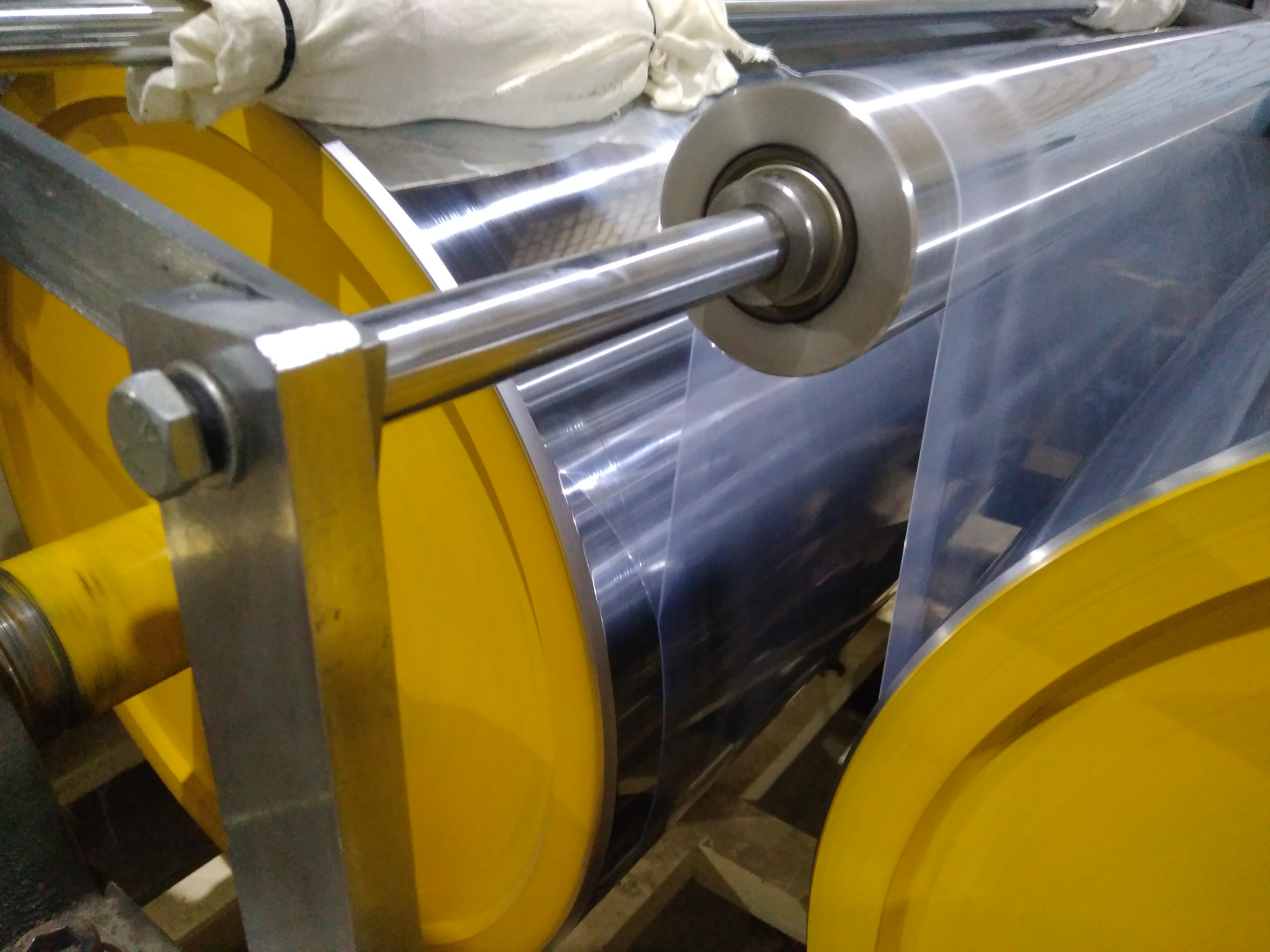

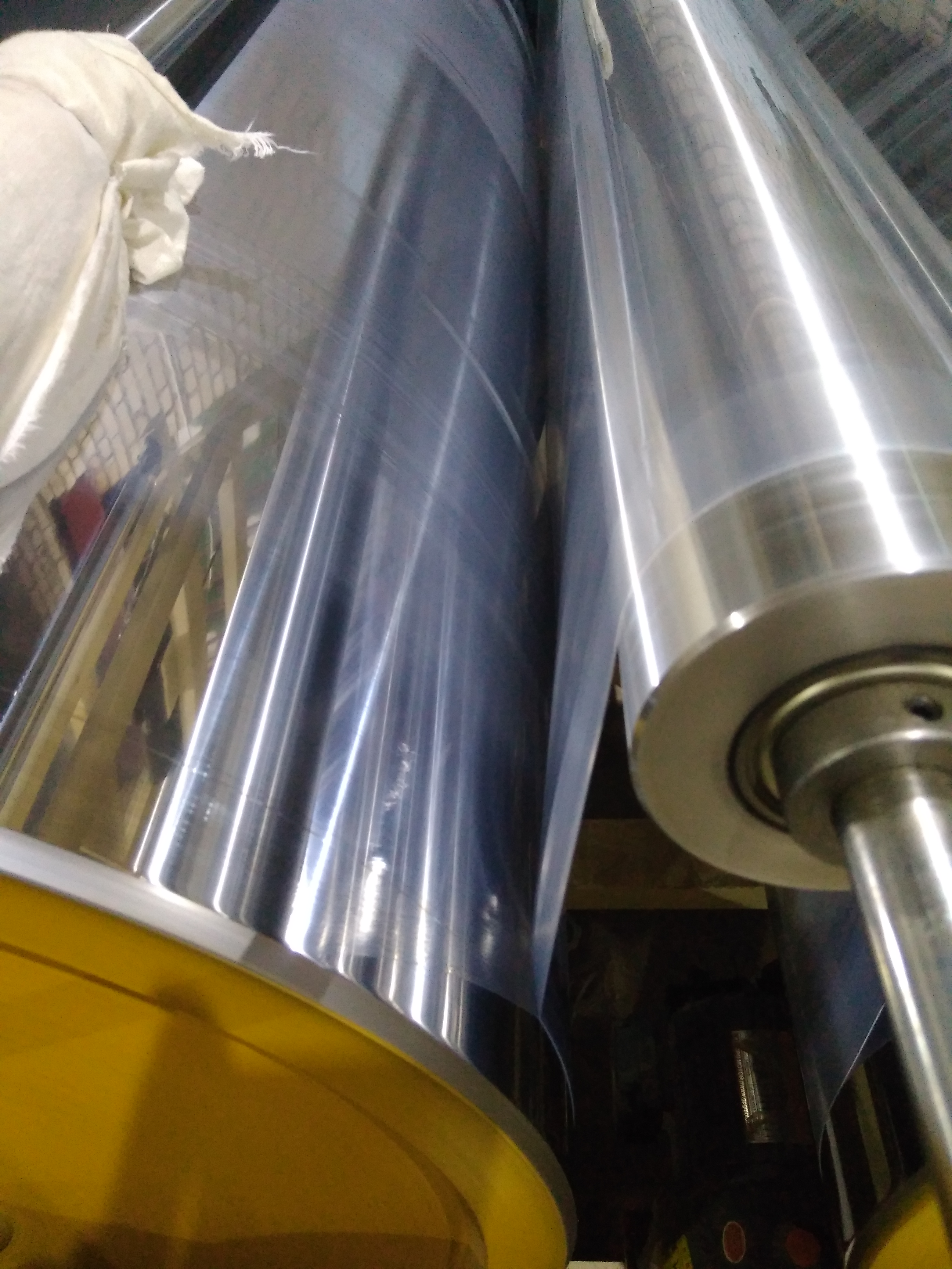

#1079 Сообщение Doc Khaylen » 13 ноя 2017, 00:36
Доброго времени суток, совсем не давно приехала трёхслойная китайская каст линия АБС, осваивать ее соответственно начали тоже совсем не давно. Главный вопрос состоит в том, что на первом колландре по краям когда с него уходит пленка на маленький, алюминиевый вал пленка прилипает к краям первого каст вала и из-за этого немого в этих местах растягивается, соответственно когда это растянутое место приходит под нож, нож его режет не ровно, так как нож то попадает под т.н. "морщину", то нет. Да и на роллах в этих местах появляются морщины. Температуру охлаждающей жидкости меняем по всякому, от 5 до 20 градусов пробуем... по моему это никак не влияет. Сам эффект на фотографии виден. Надеюсь все понятно объяснил, если что прошу прощения за косноязычие.
Последний раз редактировалось Doc Khaylen 13 ноя 2017, 00:49, всего редактировалось 1 раз.
Doc Khaylen
Сообщения: 13
Зарегистрирован: 13 ноя 2017, 00:19
Страна, Регион, Область: Россия, Ленинградская область
Благодарил (а): 5 раз
#1080 Сообщение Doc Khaylen » 13 ноя 2017, 00:44
Добавлю, сырье используем чистый сабик 318, вторичку пока не используем, учимся, клей вестимакс.
