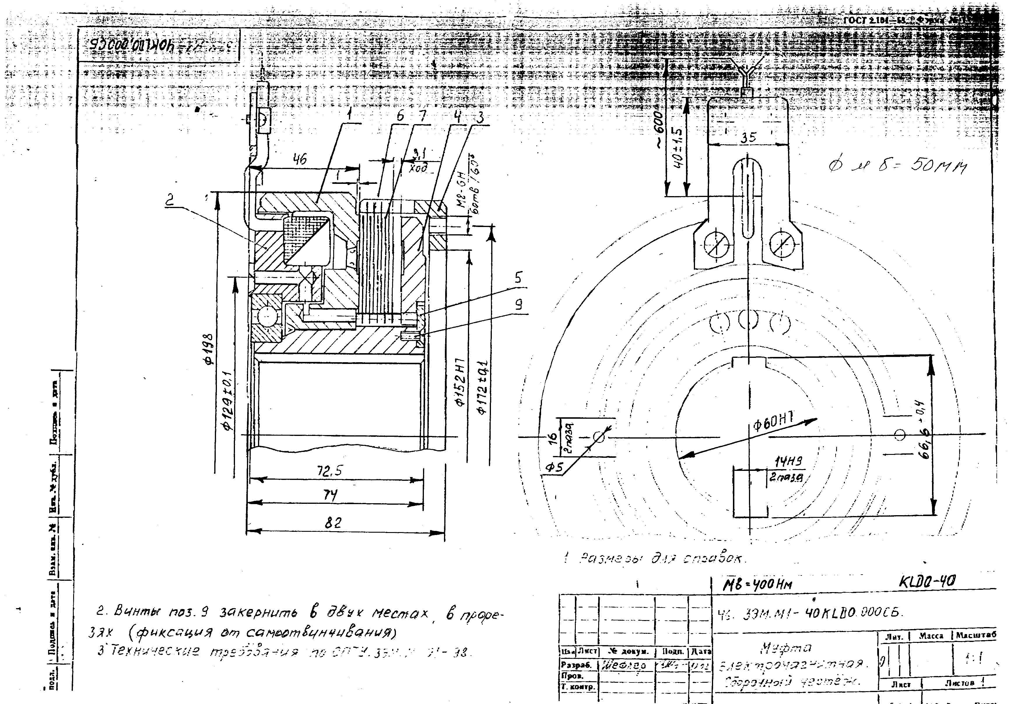

муфта KLDO-40

Спасибо за вопрос и ответ. Есть чертеж муфты Куаси 1400/250. Говорят что по габаритам Муфта с КУАСИ 5000 такая же только отличается внутренним диаметром посадки на вал. Хотелось бы попутно сравнить. Можно ли поставить с Куаси 5000 на Куаси 1400. Конечно после анализа старой и переборки арматуры: блок шестерня, диски, подшипники и т.д. Я обещал коллеге поискать имя и фамилию муфты но именно на К14000/250 не нашел. Мулланур выручил -спасибо.

У этой муфты три типа размера внутреннего диаметра точно уже не помню. Кажется 60+-5мм.

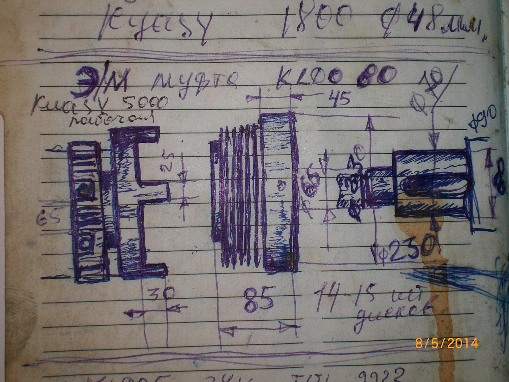

Сегодня кину сюда эскиз с пятикилаграммовки. Сравним размеры. Так для кругозора.

KLDO. Теперь вижу что муфты разные. Были споры что муфты Куаси 5000 и Куаси 1400- рабочие-взаимозаменяемые.
Рабочая муфта Куаси 5000

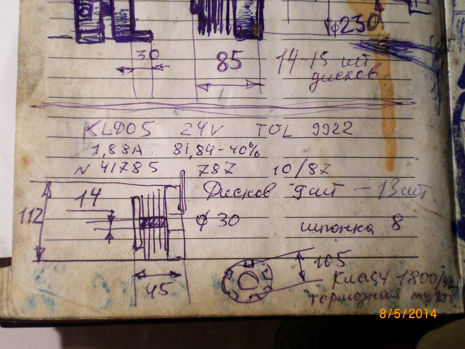

KLDO-5 Тормозная муфта Куаси 1800.
Рабочая муфта Куаси 1400

Не большое уточнение. На куаси 1400/250 и куаси 1800/400, использовался один и тот же редуктор привода шнека от куаси 1400/250. Муфты KLDO-5 и KLDO-40 использовались на обеих машинах.
