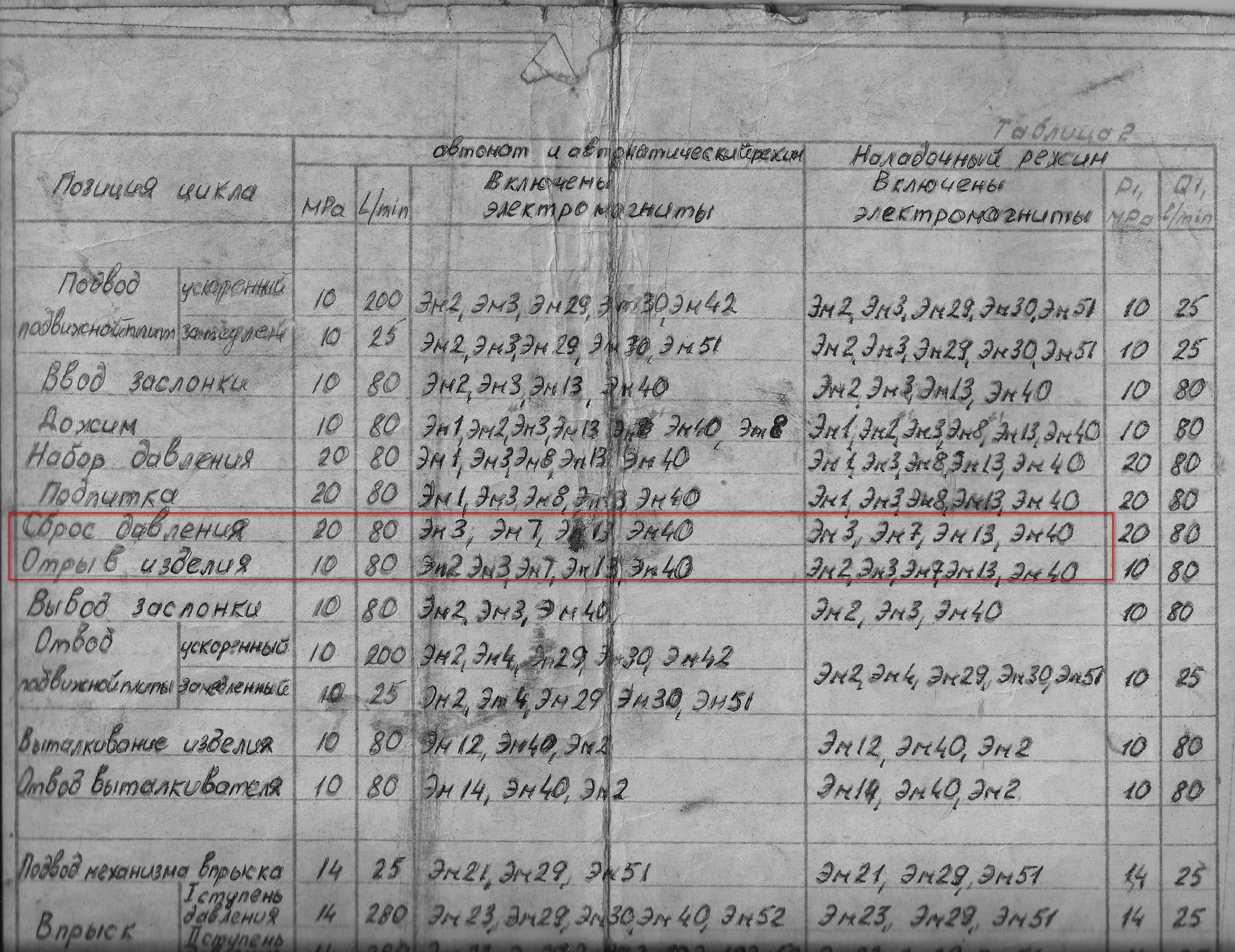

на д3132 не отводится промежуточная плита, помогите, что делать?

Разговор идет о заслонке? Какого года машина?

нет. заслонка нормально работает. машина 1988 года

Разговор об этом помеченном моменте?

да. о нем. перебрали Эм7 и Эм2, когда ставишь их на место, плита сразу отводится, но один раз и все, стоит. потом давление не падает

А КП 2.1, регулировку защиты формы не крутили? Через него идет слив из цилиндра дожима. Если накрутили за много, плита не отойдет. Попробуйте, когда плита не будет отходить, его освободить совсем.

Перебрали ЭМ7, или обратный клапан под ним?

Бегемот, перебрали клапан, поменяли пружину.
Karakol, крутили по всякому, не помогло

Может проверить обратный клапан. Чаще, правда бывало, что он давление не держит. Там внутри крышки клапана стоит шарик и поршень. Вариант что поршень заел. Стоит в крышке клапана под заглушкой с наружной стороны. С внутренней стороны заглушку нет смысла выкручивать.

Может нижний контакт ЭКМ отсутствует и не дает команду для отрева?

А как именно происходит, давление совсем не сбрасывается при срабатывании ЭМ7, или скидывается, но при начале отвода промеж. плиты снова нарастает и плита как бы упирается. Отвод плиты включается, или всё зависает на сбросе давления?

Бегемот, давление совсем не сбрасывается при срабатывании ЭМ7

Спасибо. Уже все работает. Причина была в КП2.1
