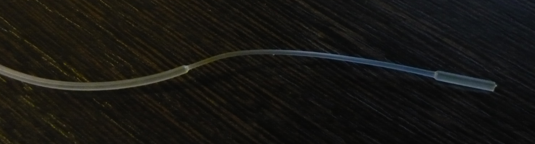

Снова к вам за советом. Сырьё ВОЛГОМИД 27, Метод экструзия. При сильном натяжении лески начинает утончается сильно но не рвётся. Как это можно победить чтобы не так сильно тянулось??? Прилагаю фото

Используйте минералонаполненную композицию на основе ПА6.

больше ориентировать и термофиксировать

Добавьте Армамид ПА ТМ.

А увас вытяжка на линии предусмотрена?

значит надо увеличить коэффициент вытяжки

Нужно увеличить холодную или горячею вытяжку? От фильеры до протяжки или от протяжке до второй протяжке???

В начале нужно понять мононить какого назначения Вы пытаетесь получить, и состав оборудования....

Ребята я олух, сейчас был на производстве и увидел что после перехода с ПП на ПА, мы не выставили подходящую разницу между протяжками. В итоге получили вод-токую каку. Всем спасибо.

Коэффициент вытяжки на ПП выше чем на ПА...
