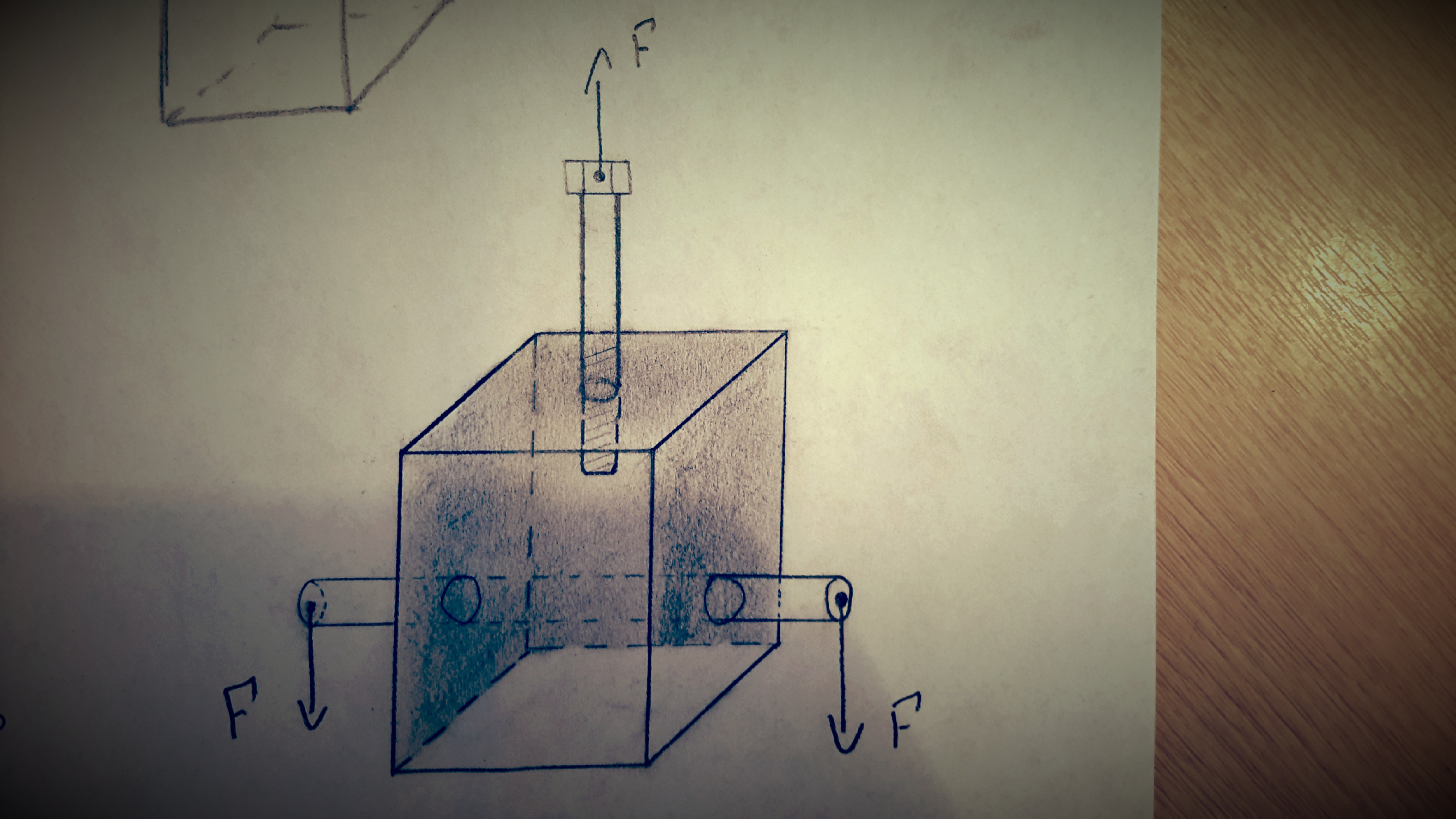

Здравствуйте! Участвую в предприятии по производству пластиковых деталей. По этому задаю вопрос Вам, дабы не прослыть совсем уж профаном.
Производим детали (25 гр.) из стеклонаполненного полиамида (30% стекла), но они ломаются под ударной нагрузкой. Сравнивали детали конкурентов с нашей на самопальной растягивающей установке и наша ломалась второй, но в собранной конструкции она не работала... лопалась. Мне кажется, этот самый полиамид прочный, но хрупкий. Советовали использовать полипропилен т.к он более вязкий или Абс.
Начали использовать именно полиамид т.к требуется выдерживать приличные нагрузки.
Собственно вопрос: Существуют ли добавки в полиамид изменяющие его свойства в требуемую сторону. Или нужен другой пластик. Или вопрос в количестве стекла, или в давлении и температуре ТПА.
Я не производственник и развернутый ответ приветствуется, т.к требуется переложить ответственность на них.
Спасибо!!!

Скорее всего не полиамид хрупкий, а изделие сконструировано таким образом, что стало хрупким (сравните с изделием конкурентов, а лучше выложите фото).
Далее возможные причины - неправильно выбрано место (места) впрыска, плохо сконструирована прессформа (в части охлаждения), неправильные технологические режимы литья, это основное.

По фото не понять где какое. Конструкция одинаковая. Литники и толкатели на тех же местах.
А что можно сказать по поводу материалов?

Можно поробовать РА66 со стекловолокном - он прочнее РА6.
В сборке изделие как работает: на сжатие-растяжение или на изгиб-кручение?

Только на растяжение. Собирается в тепле, а потом работает на улице. Т.е -30, +30.
Про сушку ничего не могу сказать.

Как сушится гранулят ПА-СВ перед литьем под давлением ? (Температура, Длительность, Тип воздуха - осушенный или атмосферный)
При некорректной сушке материал будет хрупким.

Полиамид сушить ОБЯЗАТЕЛЬНО!!! Причем, часов 4-6, в зависимости от условий производства. По поводу сушилки.... Найдите в сети устройство под названием SHINI SHD-50 (самая типовая модель) и сравните с увиденным Вами. Если выглядит так же, то это ОНА! А если еще и работает в процессе, то СУШИТ))) Если просто небольшая круглая хреновина со шлангами куда-то в мешки с материалом, то это просто вакуумный загрузчик.

Материал покупают они, я видел мешки. И уверяют, что это для моего заказа. Материал ПА6-Л-СВ30-1. Они его не сушат. Аргументируют тем, что он приходит в герметичных мешках и хранят они его в тепле (где хранят сам был, там тепло). Да еще на мешке написано, что гарания 1 год. А то что маерил мог хранится в холоде и ехать в холодном грузовике и еще черт знает где по дороге из Белоруссии. На это мне ответии, что мои претензии беспочвенны и они-то ХРАНЯТ В ТЕПЛЕ! И перерабатывают его много лет без проблем. И еще допускают добавление вторички до 15%. БРЕД!
Показать изделие и чертеж не могу. Только так. Толщина стенок 3 мм, верхней (где болт) 5мм. Болт крепится гайкой. Отверстие 6мм. Внизу (где светлее) нет стенки. Толщина боковых отверстий 8 мм.
Проблема из-за того, что лопается верхняя стенка (где болт).

Ну вот видите - явное нарушение технологии. Допускается не сушить только полиамид, который пришёл в специальной (металлизированной) неповреждённой упаковке. Вторичка без сушки да ещё в таком количестве - явное зло. Требуйте соблюдения технологии или ищите адекватного производителя.
