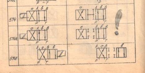

#32 Сообщение ЗЮМ » 03 мар 2014, 18:04
Схемы распределителей.

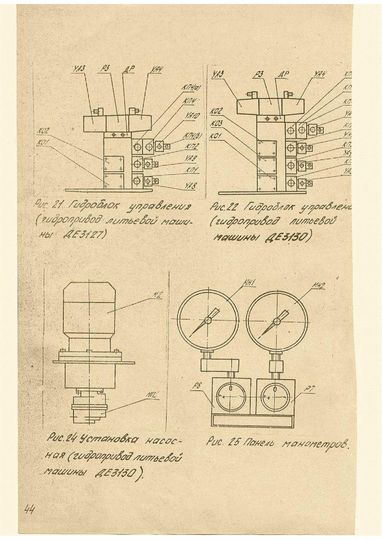

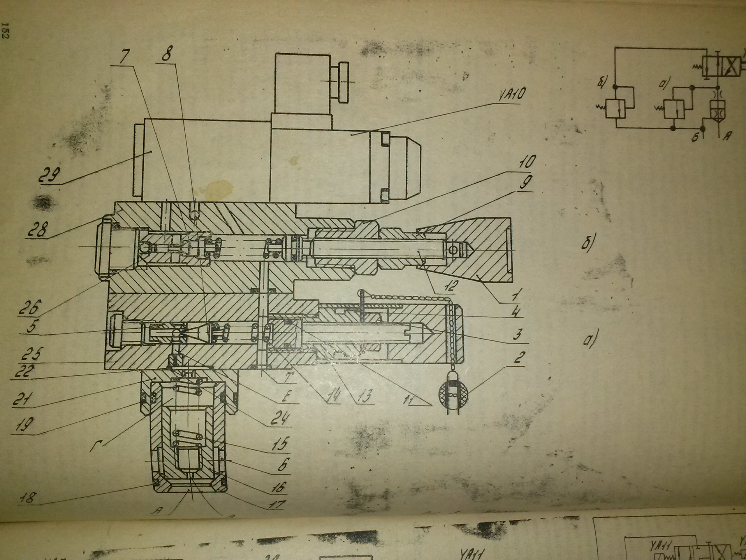

#35 Сообщение ВЕТАЛ » 03 мар 2014, 20:21
Alexxx, я смотрю, Вы довольно крепко сели на мель, потому как абсолютно не понимаете устройство гидропривода машины и предназначение ее узлов. Ну да, ладно, придется заняться "ликбезом". Сегодня у меня времени не так уж и много, поэтому дам лишь незначительную часть информации по-данной машине.
Так как правильную гидросхему я забыл скопировать на работе, поэтому скажу вкратце по-памяти. Электромагниты 8 и 9 управляют распределителями а те, соответственно, напорными клапанами насосов, которые и поддерживают заданное давление. 10 электромагнит отвечает за давление "защиты формы", поэтому фраза "На 8 и 9 магните давления нет, а 10 так и держит 50" неправильна. Как раз кто-то из насосов, а может и оба дают это давление, а принудительным нажатием электромагнита Вы его сбрасываете. Суть в том, что давления при отключенных магнитах 8 и 9 быть не должно, поэтому с этой проблемой и необходимо разобраться, а также с его невысоким значением.
Выкладываю пару картинок из инструкции по эксплуатации на данную машину, остальное, наиболее полезное, сделаю завтра. Напорные клапана насосов настраиваются на давление, необходимое пользователю, а клапан КП4 (на котором ЭМ 10) предназначен для установки общего предохранительного давления и давления защиты инструмента. Установив на нем определенное значение давления вы уже его не превысите ни на одном из потоков от насосов, как бы ни старались крутить ручки соответствующих регуляторов.
И еще очень один ПРИНЦИПИАЛЬНЫЙ момент! Обратите внимание на фразу о дросселирующих элементах, это ничто иное, как отверстия малого диаметра, а именно в 1мм, не больше, не меньше. Непосредственно в седельном клапане - это отверстие в его теле, в месте "Е" - резьбовая вставка с отверстием. И это условие обязательно должно быть соблюдено во всех 3 клапанах, но если где-то будут тупо "дырки" или наоборот - забитые отверстия, то получите дисбаланс гидросистемы и никогда не удастся настроить правильное, точное и одинаковое давление на насосах. Крайними вариантами в подобном случае будет или отсутствие давления, или его наличие при отключенных электромагнитах. Улавливаете, куда веду? Поверьте, уже проходили такое, доказано практикой.
И еще пожелание. Если говорите, что насос ревет, то немедленно его снимайте на профилактику с обязательной заменой манжет на валу и не забудьте поменять одно колечко под крышкой, в котором они сидят.

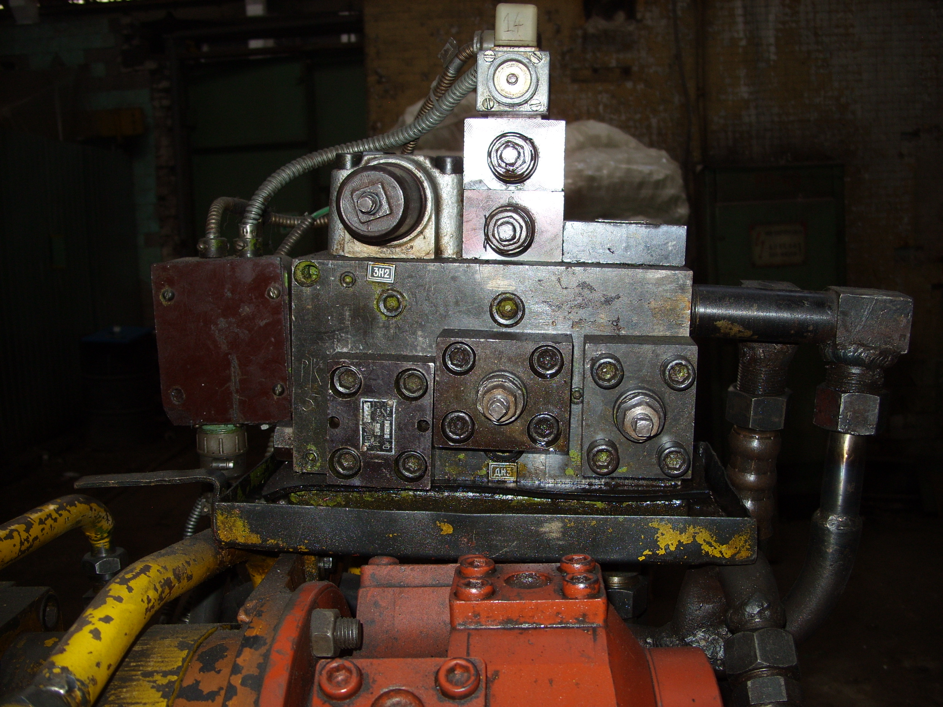

#38 Сообщение Lmitry » 13 апр 2017, 17:33

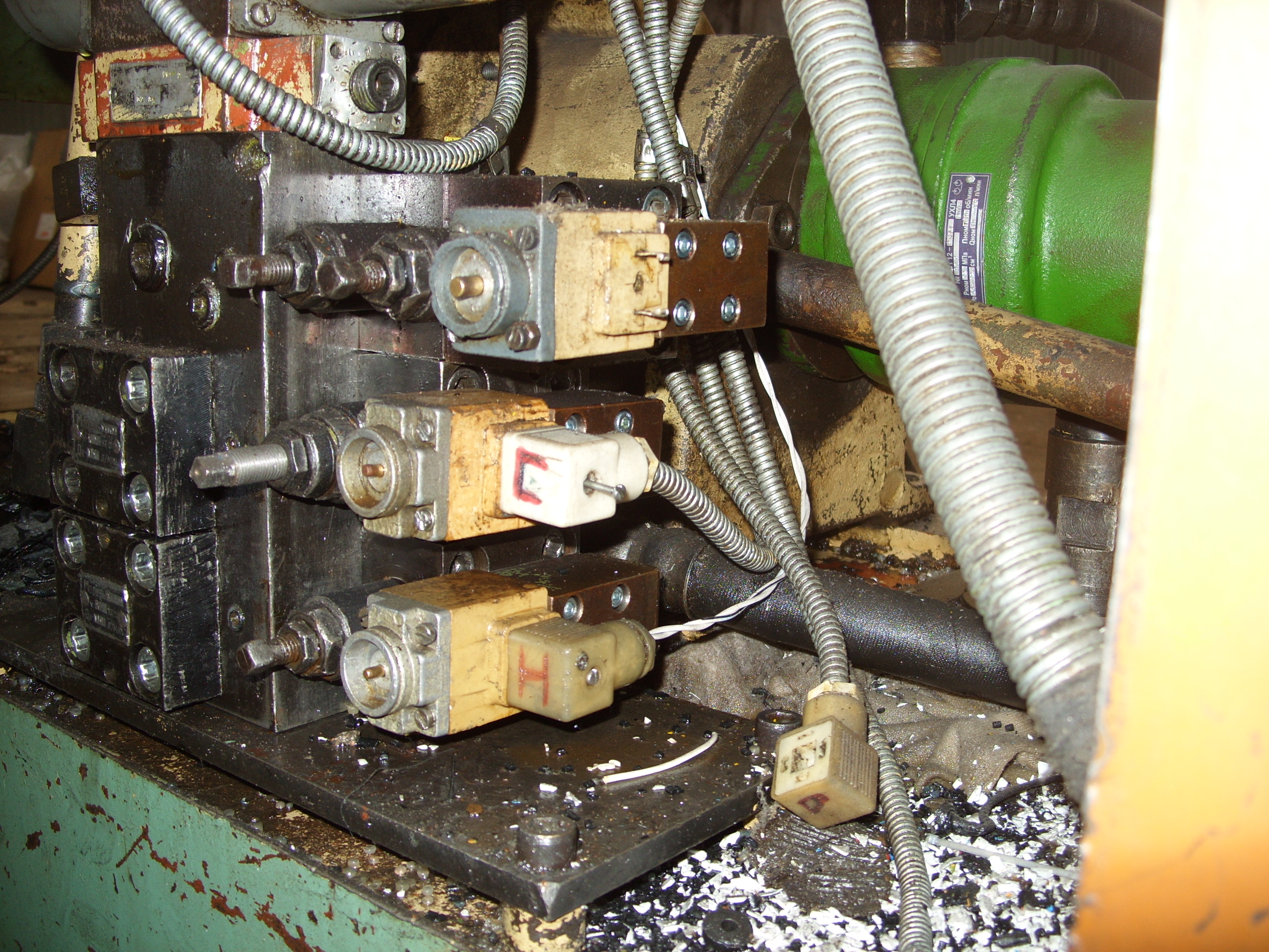

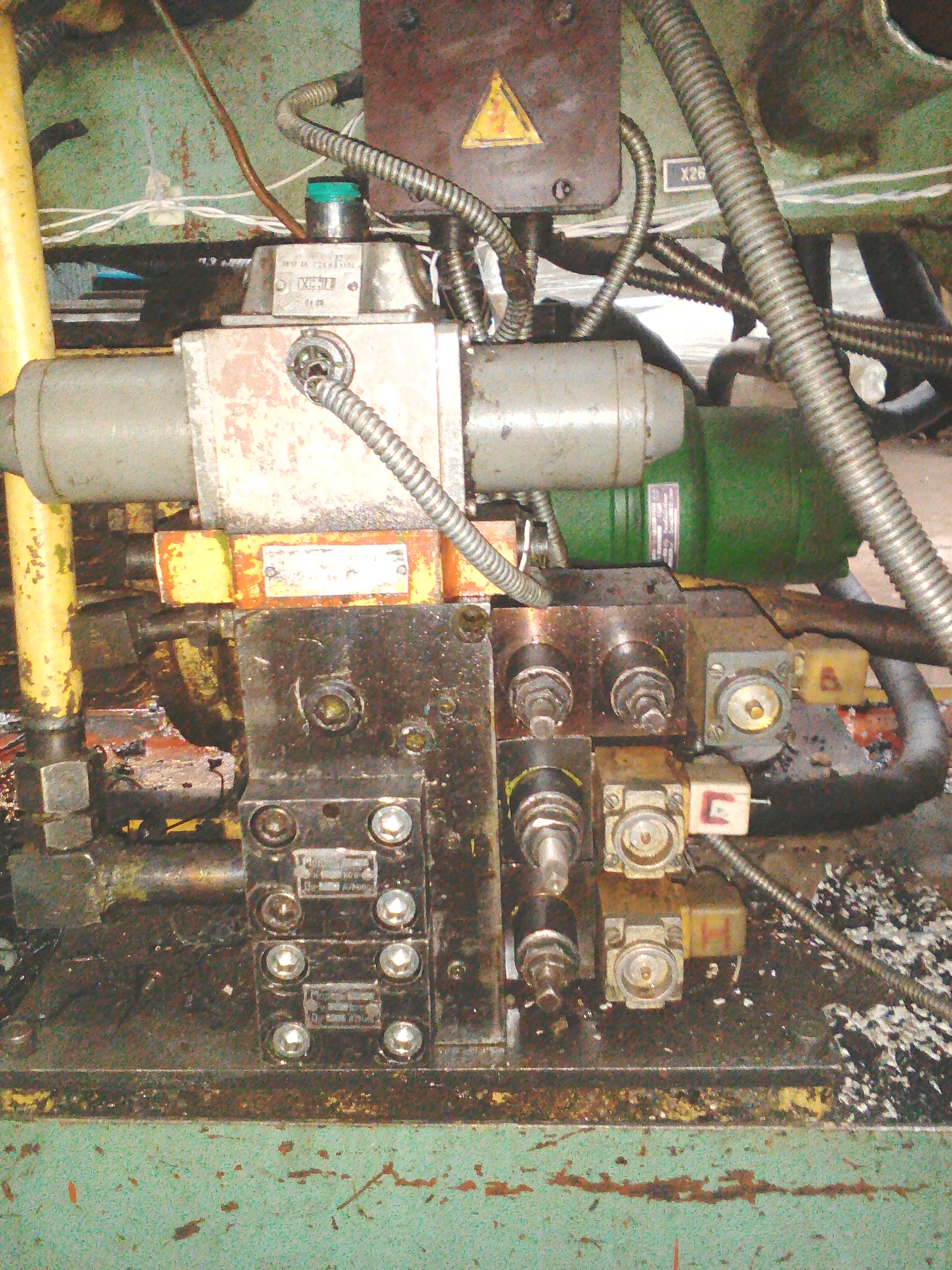

Поднимаю забытую тему,
к гидроблоку идут два шланга, пока не включал и не нажимал ничего, ну а где 10 соленоид стоит, и по крутилкам подскажите, те которые видно

#39 Сообщение ВЕТАЛ » 13 апр 2017, 18:12
Нумерация элетромагнитов снизу-вверх: 8, 9, 10.

Re: помогите с ДЕ-3127
#40 Сообщение Lmitry » 13 апр 2017, 18:51
ага, т.е. 13 тут не было и нет, а крутилки, какая что репетирует?
ВЕТАЛ
Сообщения: 618
Город: Харків
Поблагодарили: 9 раз
#41 Сообщение ВЕТАЛ » 13 апр 2017, 18:54
Давления на потоках насосов 8 и 9. Вверху слева - общее давление в магистрали, справа - давление защиты инструмента.

#42 Сообщение Lmitry » 13 апр 2017, 21:30
С предохранением инструмента понятно, минимальное движение плиты остальные крутилки на какое давление настраиваются и где контролировать?
А предохранительный клапан всей системы где?

#43 Сообщение Lmitry » 14 апр 2017, 00:13
Все, нашел, прочитал, таблица 9.
Спасибо

#44 Сообщение Lmitry » 14 апр 2017, 21:31
а где же КП4б?

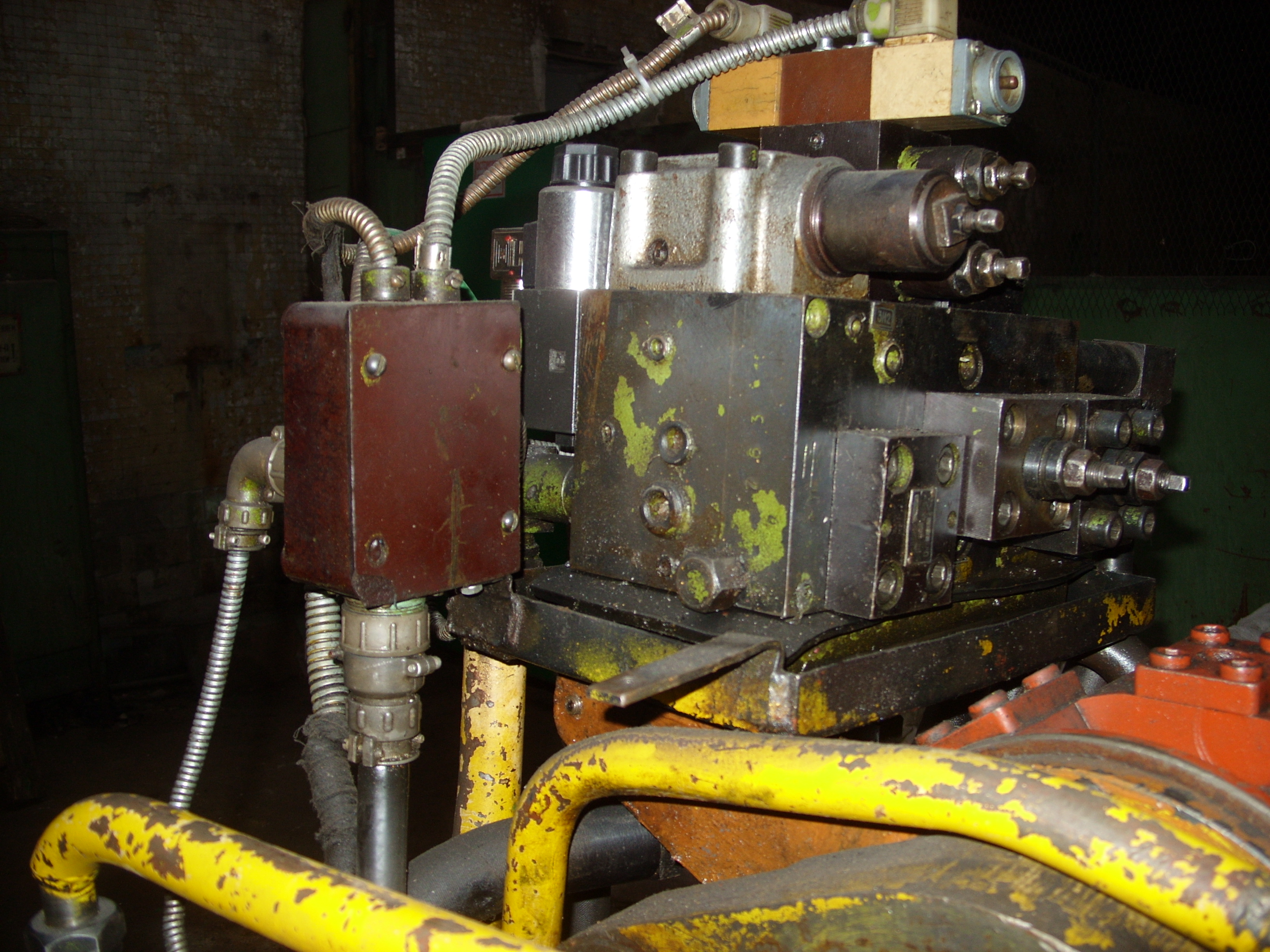

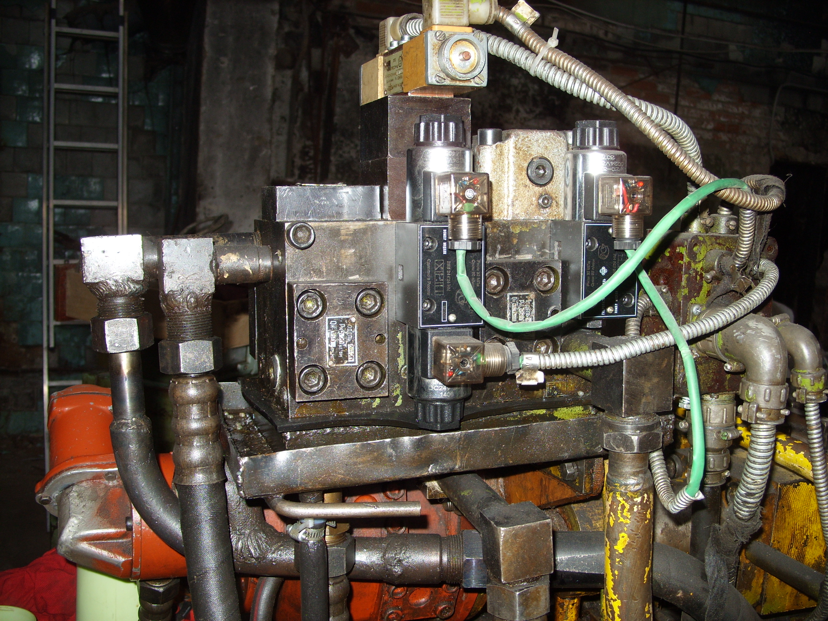

#45 Сообщение Lmitry » 14 апр 2017, 21:36

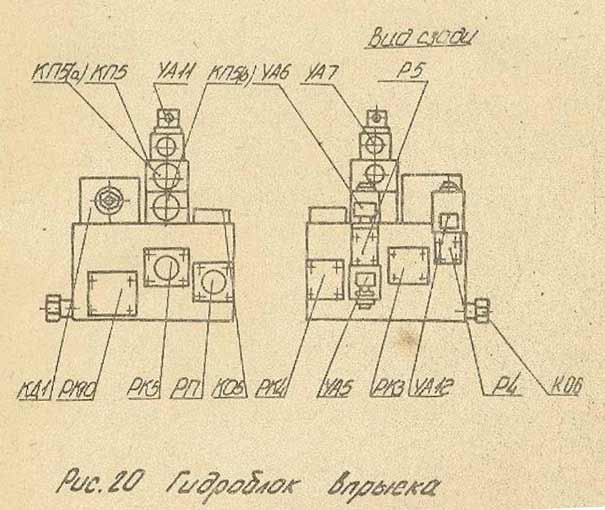

а гидроблок впрыска у меня такой как на фото, а где манометры? или хотя бы место для них, с крутилками разобрался (относительно) а где контролировать, где манометры?

#47 Сообщение Lmitry » 06 июн 2017, 17:49
КД1 не могу победить, противодавление при загрузке материала. И откручивал и закручивал во время работы, материала должно быть или больше или меньше, а не заметно. В какую сторону подпор больше?

#48 Сообщение ВЕТАЛ » 06 июн 2017, 17:53
Закручивать - увеличивать давление.
