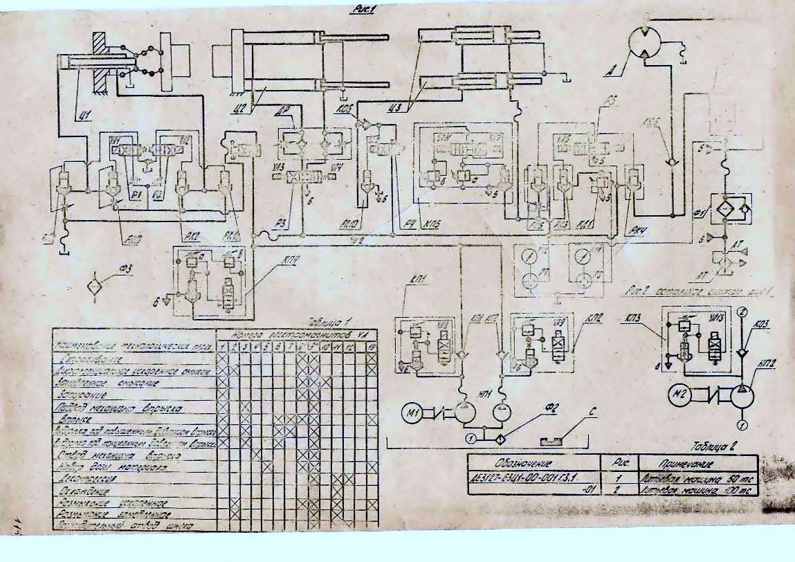

Alexxx писал(а):Здравствуйте! Наше руководство приобрело термопласт не глядя, с огромным желанием его востановить т.к. он стоял незнамо где и сколько.С начало мы скачали масло и промыли бак.Потом сняли и промыли насос. Дальше началось самое интересное. При включении ТПА насос начинает реветь а стрелка манометра поднимается до 50.Нажимаешь на 8 и 9 электромагниты машина не реагирует. Только нажмешь на 13 давление падает. Перебрал и промыл все клапана, дроссели и электромагниты , ноль эмоций. Сначала грешил на насос. Отсоединил шланги от гидроблока, масло идет только в путь. Подскажите, где может собака порытся? :du_ma_et: Зарание спасибо!
Как движения с пульта? Фото системы управления в студию.
Дроссельные клапана,там где жиклеры (по схеме 0.75) к детальному рассмотрению
Они живые. Живые!

Отвечаю по порядку.1) Движения с пульта нет т.к. нет давления в системе. 2) Поменять распределитель с крышкой затея интересная, но мало вероятная , потому-что потоки масла одинаковые. Насос стоит спаренный. А схема от 125-ки, а у нас 63-ка. 3) Крышку клапана под У13 по другому не поставить. Там же два регулируемых дросселя.
У вас 63-шка с одним спаренным насосом 12+60 литров? Откуда тогда 13 магнит? Да ещё с двумя регуляторами, как на У10(общее давление системы-давление защиты инструмента)
Вы точно не на 10-й нажимаете, когда у вас давление падает до давления защиты?
Смотрите, какой шланг напрягается, от какого насоса, от 8 или от 9. И проверяйте дроссели на соответствующем клапане и правильность его сборки по схеме.

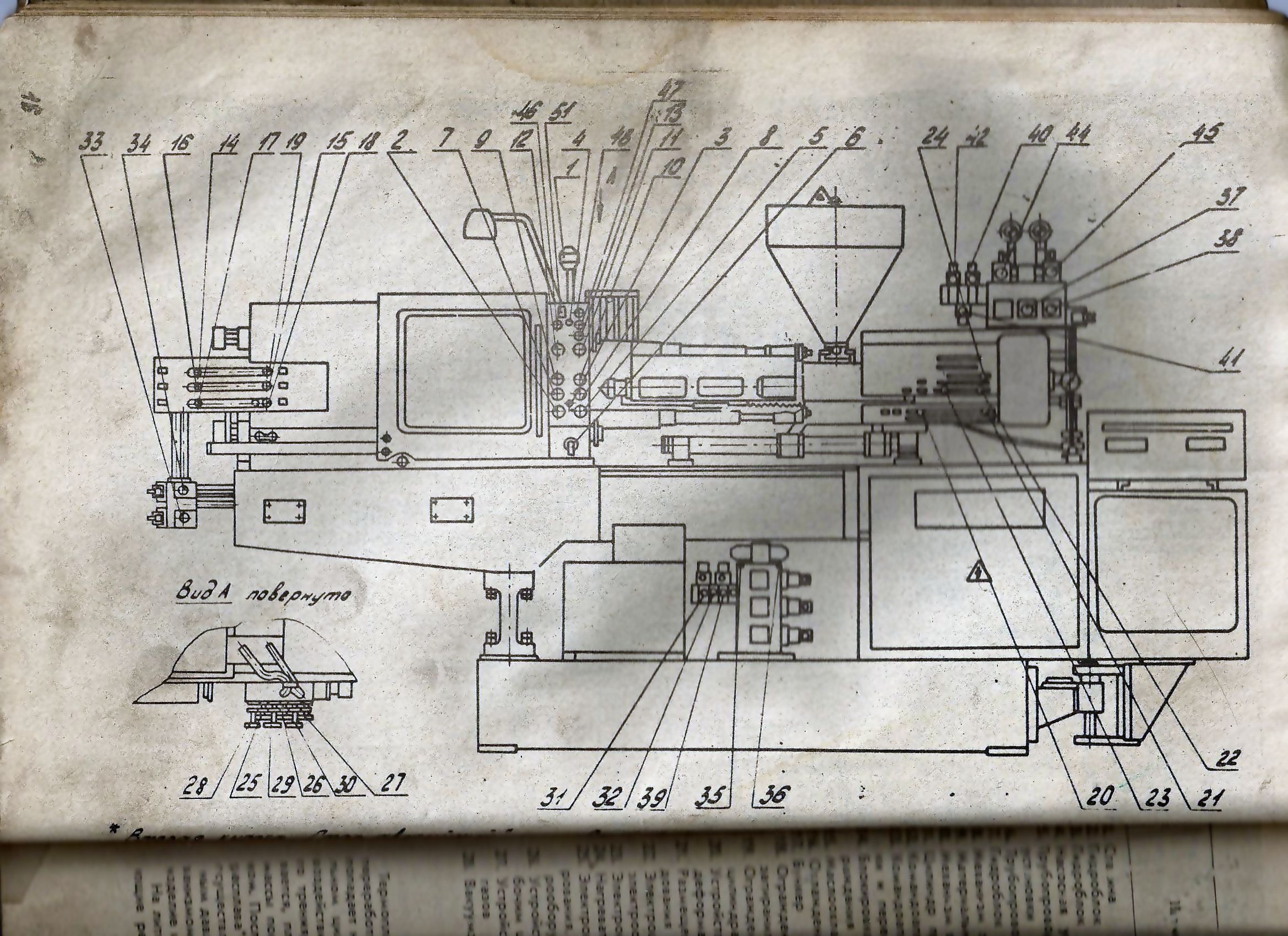

Мы, приблизительно, о такой машине говорим?

Похоже что нет

А нажать разом 8 и 9 магниты попробуйте.... То что отпущенный 10 - это полное давление системы, нажатый- это защита, это работает правильно, а что нагружены 8 и 9- это подозрительно.

Karakol писал(а):Мы, приблизительно, о такой машине говорим?
Нет. модель немного другая

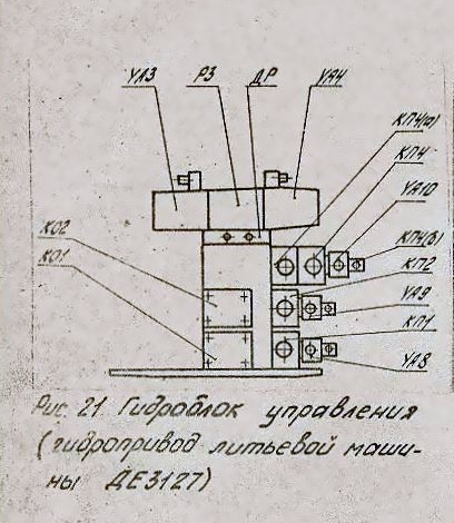

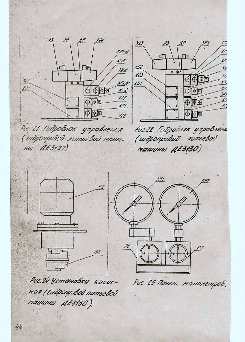

Как понимаю, шланги от насосов подсоединены со стороны 8 и 9 эл. магнитов, а 13 как бы резервный. Давление при включении машины поднимается до 50-ти и снимается до 0 нажатием на 13-ый, хотя он и не у дел, но явно рабочий. Значит вкупе с 8(КП1) или 9(КП2) глючит еще и обратный клапан 13-го магнита(КО3).

Karakol писал(а):Как понимаю, шланги от насосов подсоединены со стороны 8 и 9 эл. магнитов, а 13 как бы резервный. Давление при включении машины поднимается до 50-ти и снимается до 0 нажатием на 13-ый, хотя он и не у дел, но явно рабочий. Значит вкупе с 8(КП1) или 9(КП2) глючит еще и обратный клапан 13-го магнита(КО3).
Да откуда вы там взяли тринадцатый магнит??
Или убедите меня, что выпускались стотонные 63-ки , или покажите мне на пятидесятитонной 13 магнит.
Взял отсюда, а так полностью согласен, на 63-ке 13-го нет. Как теперь понял, разговор видимо шел о 10 магните а не о 13. Не плохо- бы первый топик подредактировать. :-):

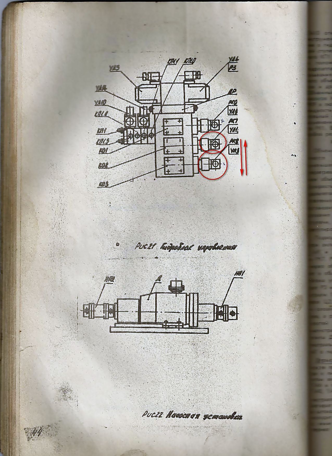

#27 Сообщение СЕДОЙ » 03 мар 2014, 14:20
В ДЕ3127, ДЕ3130 в основном гидроблоке должны стоять гидрораспределители ВЕ43.574А./Г24 .
А в ДЕ3330-ВЕ43.754./Г24
Эти распределители отличаются схемой. И не заменяемые. Внимательно посмотрите, что у вас стоит.
Если распределитель собран не правильно то будет такой эффект- наличее давления при выключенном распределителе.
