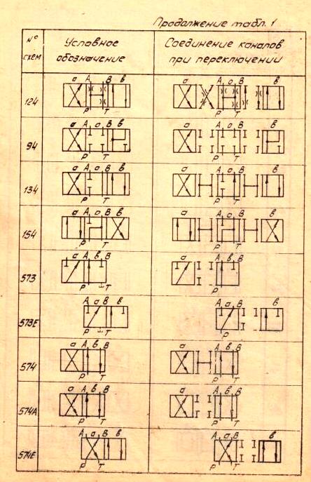

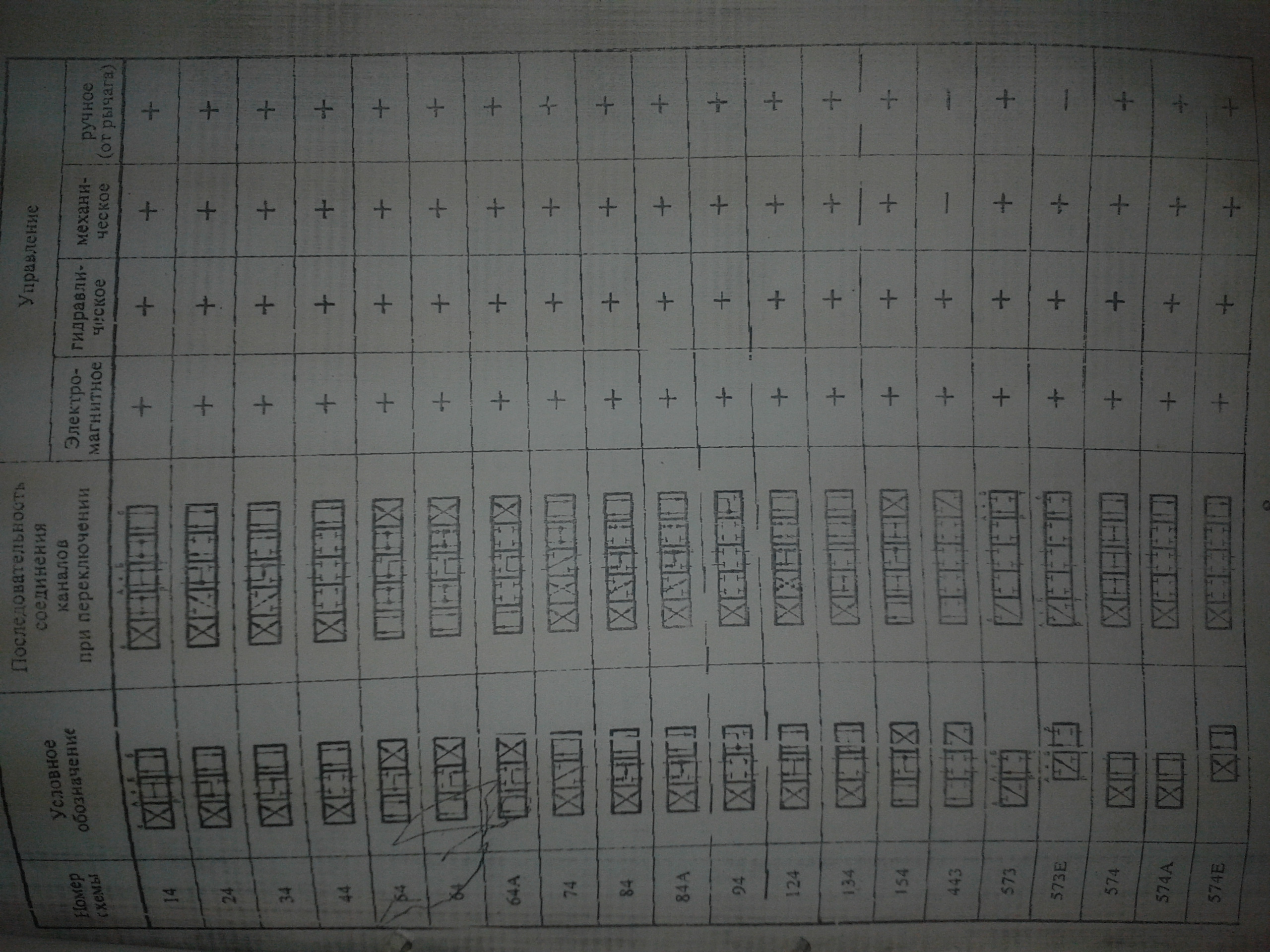

#32 Сообщение ЗЮМ » 03 мар 2014, 18:04
Схемы распределителей.

Движения с пульта нет потому-что нет половины проводов и мы хотим сначала посмотреть на сколько жива гидравлика. На 8 и 9 магните давления нет, а 10 так и держит 50. Промывал и продувал несколько раз,сравнивал длину и усилие пружин. Распределители стоят правильно. Нам бы чисто в ручном режиме посмотреть её телодвижения.

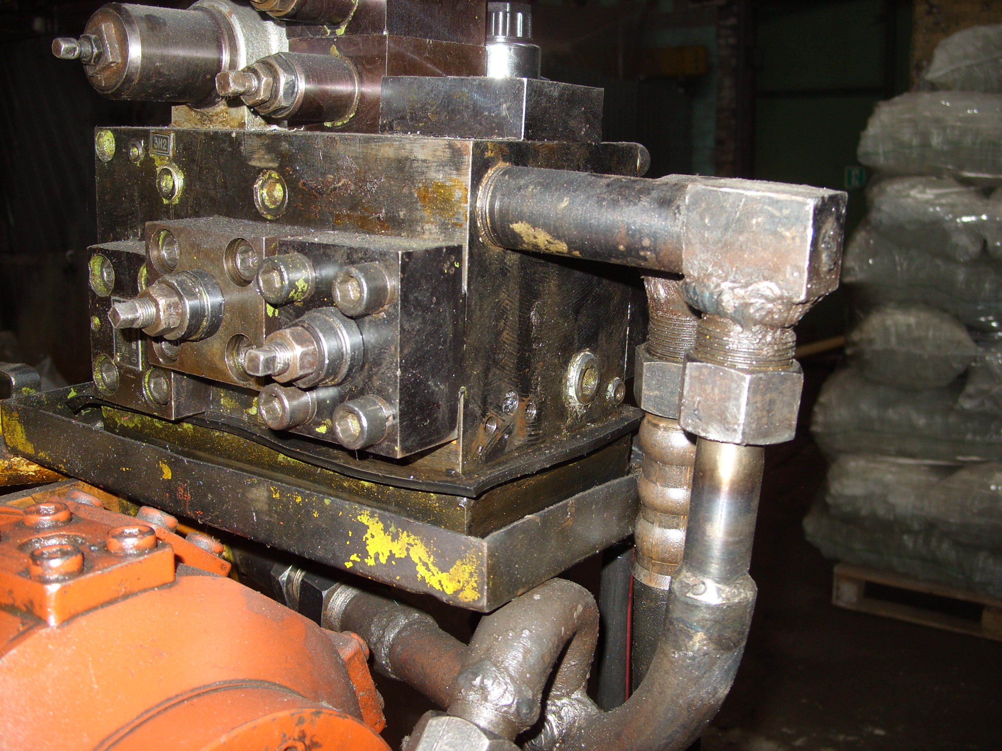

к гидроблоку идут два шланга, пока не включал и не нажимал ничего, ну а где 10 соленоид стоит, и по крутилкам подскажите, те которые видно

Нумерация элетромагнитов снизу-вверх: 8, 9, 10.

Давления на потоках насосов 8 и 9. Вверху слева - общее давление в магистрали, справа - давление защиты инструмента.

а гидроблок впрыска у меня такой как на фото, а где манометры? или хотя бы место для них, с крутилками разобрался (относительно) а где контролировать, где манометры?
