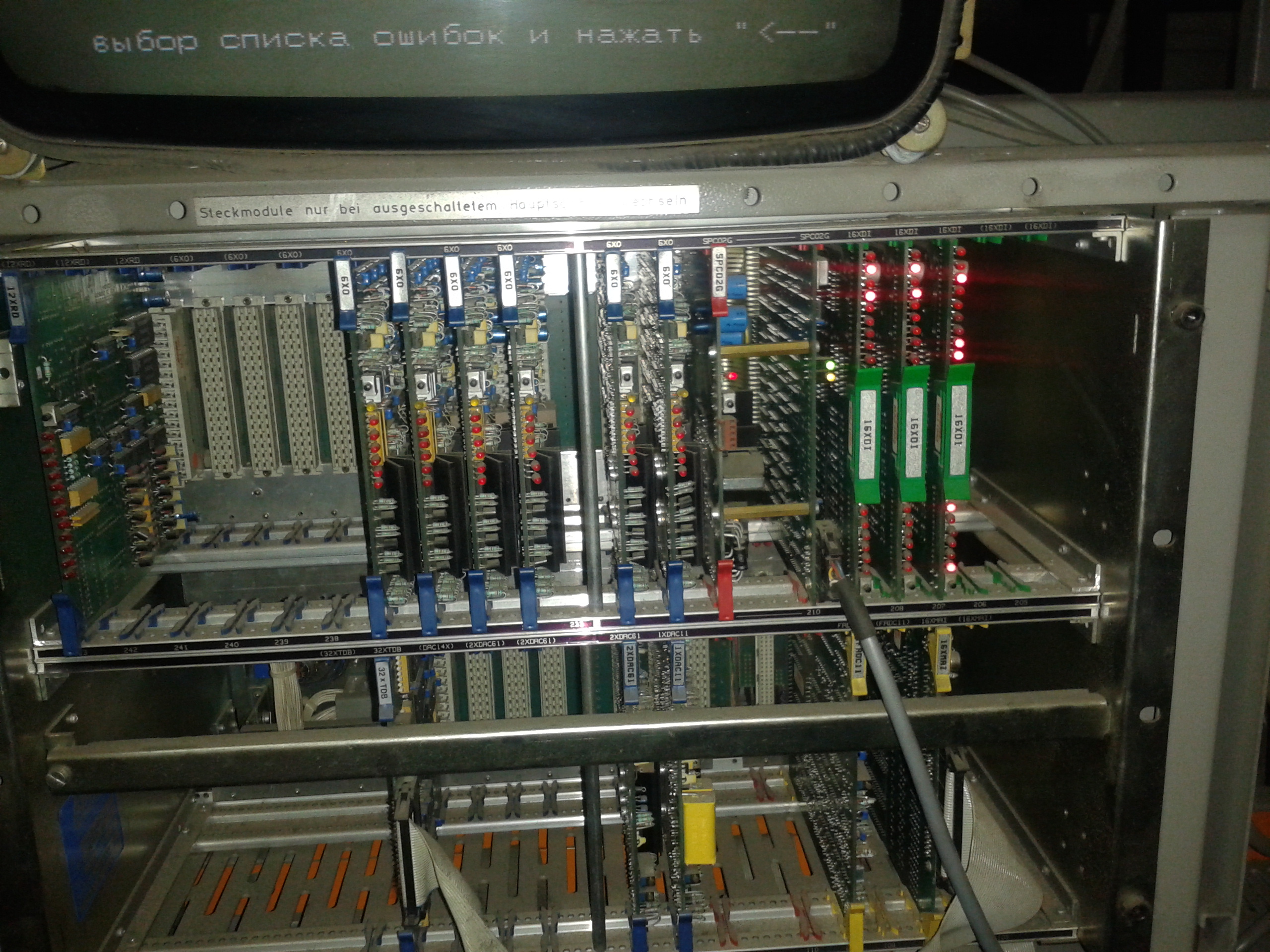

evgeniialex писал(а):Здравствуйте!
На 50 хаймштате вылез вот такой трабдл...
Температура и другие параметры "уехали"
1. Проверьте плату питания на консоли (она сдвоенная) и все ли индикаторы питания горят на шасси сзади.
2. Поправьте шлейфы, идущие к платам консоли спереди. Вообще, можно передернуть платы.
У Вас не проходит начальная инициализация консоли. Дайте фото при включении. Это узкий отсек с платами. Хоть какая-нибудь индикация там светит?
(ЦПУ в порядке и его трогать не надо).

Вот фотки,после нажатия сброса
Они живые. Живые!
С зади три индикатора,горят.
Платы подергал,разъемы проверил
Машина долго стояла,ее не смогли завести,их
наладчик снимал вставные микросхемы на сбс
плате(та,что с аккумуляторами)
Они живые. Живые!

#125 Сообщение dedaborja » 10 фев 2014, 21:35
evgeniialex писал(а):Машина долго стояла,ее не смогли завести,их
плате(та,что с
Тогда на выключенной машине нажимаем на плате сбс кнопку над тумблером и врубаем главный выключатель. Держим кнопку секунд 10 и отпускаем- должна пойти инициализация. Если с первого раза не получилось, то выключаем главный выключатель и включаем его, как обычно.
Если микросхемы местами не попутали и не повредили статикой, должно пойти.
Сейчас на плате входов-выходов интерфейса (IOB02G) зеленый светодиод не горит. А должен.

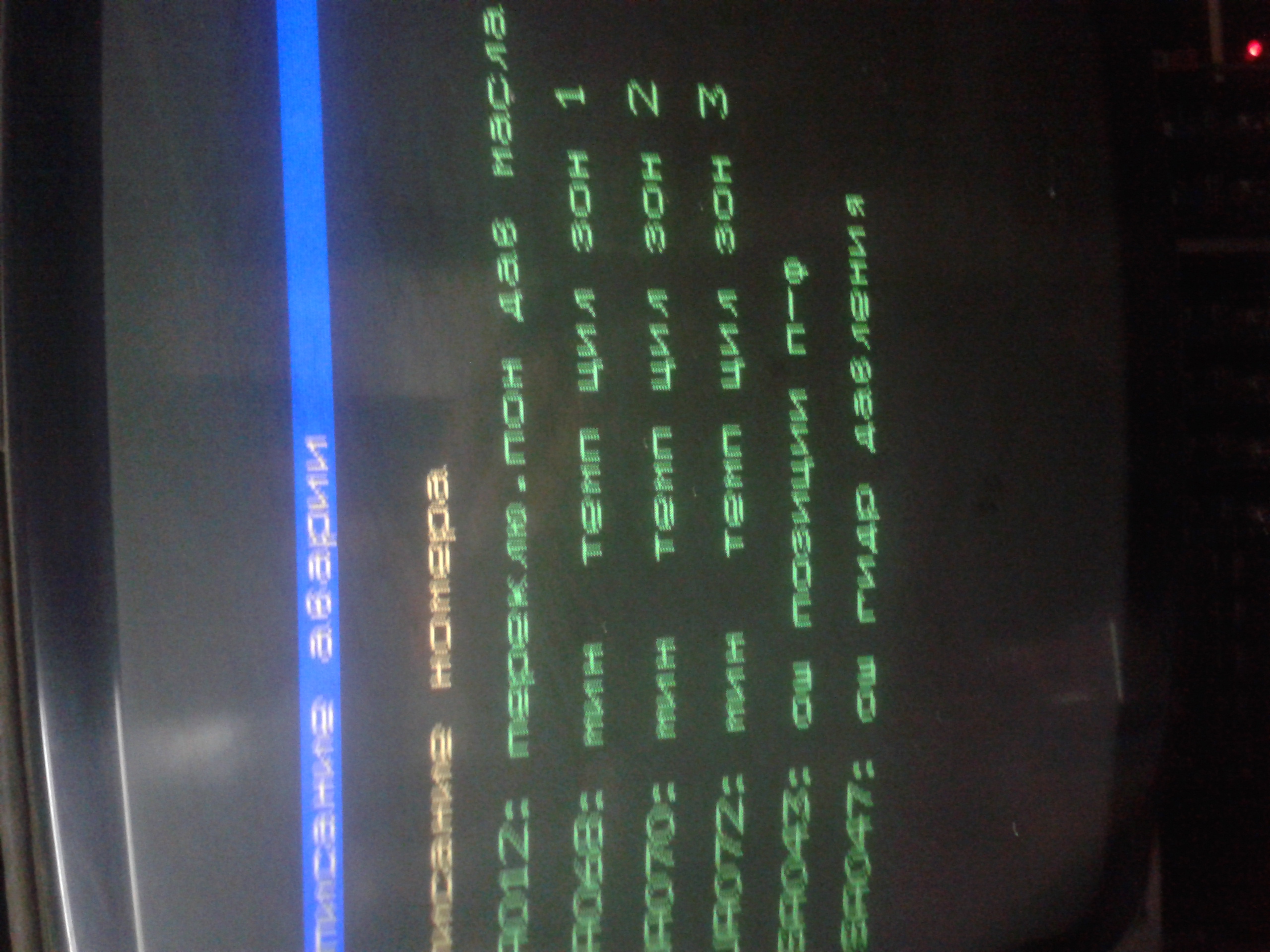

Вбил параметры. Ура,появилось одно движение(толкатели работают) температура стала в норме. Но больше ничего не шевелится...
Вот такие ошибки показывает
Они живые. Живые!

#134 Сообщение dedaborja » 11 фев 2014, 22:47
Женя, Вы просто виртуоз - я 2 смены пульт терзал. Процесс то, ведь, творческий. Обратите внимание на разницу параметров машины 265Н и 400Н (на последнюю там или карандашиком, или красным цветом дописаны цифры). Ранее боле-мене прошло на 160-ку. Но у Вас 50Н!
1. Если Вы скачали инструкцию на машину, что я выкладывал неделю-две назад, то зайдите на менюшку с "рецептами", т.е. программами и загрузите из любой сохранившейся программы раздел Maschine (ещё можно Complect, а Prozess -это уже чистая технология). Хотя бы одна такая программа должна быть в ROM по условиям поставки.
2. Если есть машина ближе по параметрам, чем моя 265-ка, смело берете параметры оттуда. Через тот же 1403.
Последний раз редактировалось dedaborja 11 фев 2014, 22:59, всего редактировалось 1 раз.

#138 Сообщение dedaborja » 12 фев 2014, 10:15

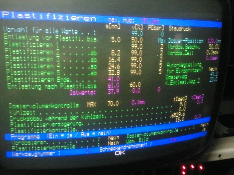

evgeniialex писал(а):Вбил параметры. Ура,появилось одно движение(толкатели работают) температура стала в норме. Но больше ничего не шевелится...
Сейчас на основных технологических экранах цифры случайные, возможно с параметрами порядок, но в настройках технологии бессмыслица. Дайте, пожалуйста, фото следующих экранов: Смыкание, выталкиватель, впрыск, пластификация, температуры. Надо посмотреть - может там оффсетами выправить можно и непротиворечивыми настройками.
Фото расположите - типа альбом, а то у меня шея больше 30 градусов уже не гнется.

#143 Сообщение evgeniialex » 17 фев 2014, 12:42
dedaborja писал(а):
evgeniialex писал(а):А есть еще какие сервис коды? Просто интересно,для общего развития!
У меня нет. Для общего развития нет ничего лучше, чем изучение инструкций и прочей документации на машину. Ну, и наш форум, естественно...
Когда будете фотографировать экраны - перейдите на немецкий (кнопка с отрезанным языком).
Они живые. Живые!
evgeniialex
Сообщения: 553
Город: Казань
Re: Литьевые машины фирмы Hemscheidt
#144 Сообщение evgeniialex » 17 фев 2014, 13:09
2
Они живые. Живые!
#145 Сообщение dedaborja » 17 фев 2014, 22:00
Да, надо настраивать. Завтра-послезавтра распишу - как. Жалко, не все видно-там каждая цифра играет.

#146 Сообщение dedaborja » 18 фев 2014, 18:58
Прежде всего скачайте инструкцию от пункта 5-4-2. Выложена выше. Если двигатель насоса включается, то нажмите кнопки: полуавтомат, нагрев масла и цилиндра. На нагреватели заведите по 200 градусов, масло 40. Введите отклонения. Это на экране Температуры. Должны загореться красные индикаторы Y40, Y42, Y90.
Исправьте значения на выталкивателе согласно инструкции.
Когда масло прогреется и индикация красными лампами отключится, уведите толкатель до конца влево. Оффсетом скорректируйте истинное значение 0,8-1,2 мм. При этом должна загореться зеленая лампа из шести.
Наша задача засветить их все шесть.
Сообщите, как получилось и пойдем дальше. Не забывайте контролировать ошибки - кнопка Alarm. 1, next.

#147 Сообщение evgeniialex » 18 фев 2014, 19:09
dedaborja писал(а):Прежде всего скачайте инструкцию от пункта 5-4-2. Выложена выше. Если двигатель насоса включается, то нажмите кнопки: полуавтомат, нагрев масла и цилиндра. На нагреватели заведите по 200 градусов, масло 40. Введите отклонения. Это на экране Температуры. Должны загореться красные индикаторы Y40, Y42, Y90.
Понял,с насосом закончу,в пятницу займусь.
P.S. по насосу ориентироваться нельзя,его включение до меня переделали,он работает всегда,т.е. Включается независимо от состояния логики.

#148 Сообщение evgeniialex » 26 фев 2014, 18:33
Вложение выталк для фор.JPG больше недоступно
Загорелся не один,а два светодиода
Они живые. Живые!

#149 Сообщение dedaborja » 27 фев 2014, 17:13
Ну, и что? Выталкиватель слушается? Можно продолжать?
Даю рабочую консоль - проверьте.
evgeniialex
Сообщения: 553
Город: Казань
#150 Сообщение evgeniialex » 27 фев 2014, 21:25
Движения есть все,но на платах горит только 2 светодиода. Все вижения визуально в норме,кРоме подвода отвода плиты.слишком медленно...
