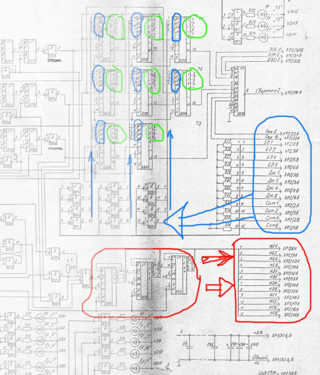

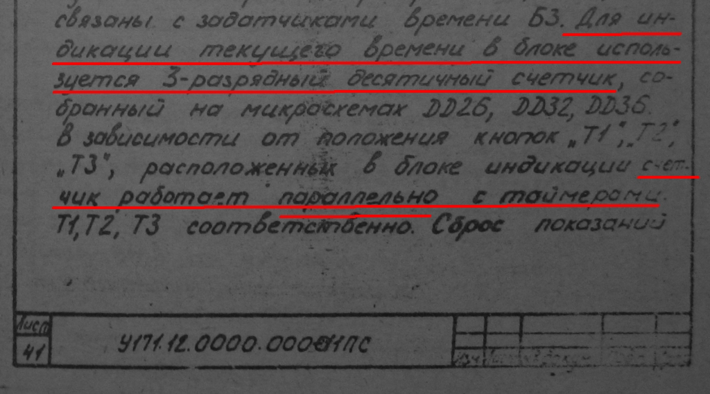

Псевдо у ДЕшек нет. Т1 показывает текущее время каждой операции в цикле Т2 откровенно не помню Т3 показывает время цикла от начала смыкания до окончания размыкания, а кн с циферблатом служит для определения времени исполнения отдельных операций цикла. Читайте паспорт
Когда показывает реальное состояние таймера- это настоящая индикация, а когда работает отдельный счётчик, запускающийся параллельно таймеру и ни как с ним не связанный кроме общего старта и то, если его кнопку не нажали позже, то это псевдо.
Хотя можно и поспорить...
Синий- загрузка данных с декадников в счётчики таймеров.
Зелёный- реальное состояние счётчиков таймеров.
Красный- данные на индикацию времени.
Правильно?
Покажите мне, как зелёное попадает к красному???
И вдогонку....
Кстати, Т1- это всегда общее время цикла...

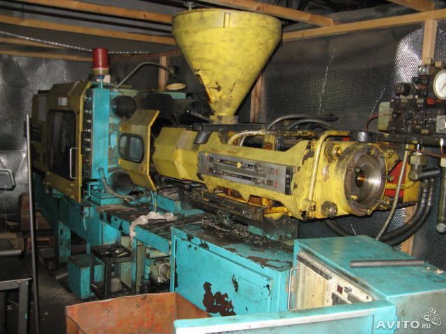

AVit, а общее фото машины есть? Чтобы нам знать модификацию...

Бегемот писал(а):AVit, а общее фото машины есть? Чтобы нам знать модификацию...
Фотографии не делал и раньше среды сделать не получится. Как сделаю - выложу.
А так на шильдике написано ДЕ 3132-250Ц1.

#14 Сообщение Бегемот » 25 янв 2014, 23:47

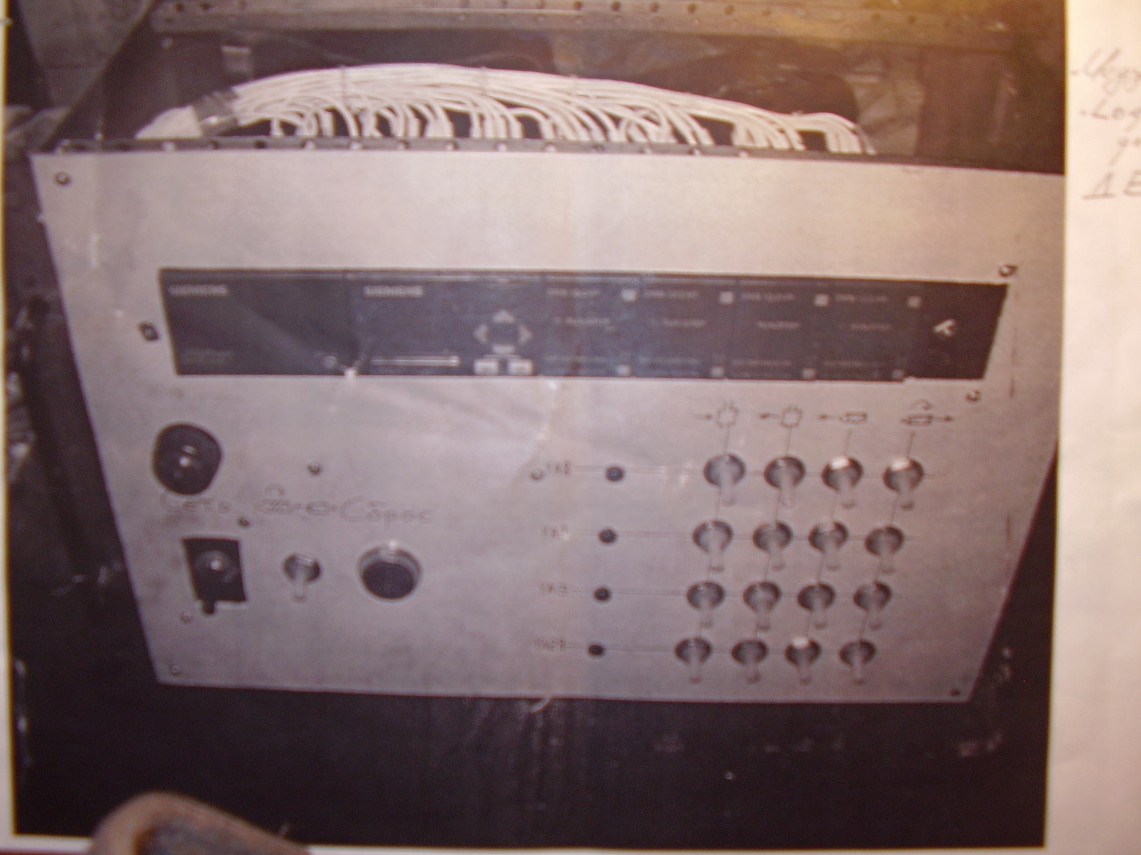

Компоновка не такая?
AVit
Сообщения: 10
Зарегистрирован: 17 янв 2014, 12:53
Страна, Регион, Область: Урал
Город: 100км от Челябинска
Re: Помогите опознать контроллер на ДЕ 3132
#15 Сообщение AVit » 26 янв 2014, 06:33
Бегемот писал(а):Компоновка не такая?
Нет, больше похоже на этот:
Бегемот
Сообщения: 2815
Благодарил (а): 53 раза
Поблагодарили: 166 раз
#16 Сообщение Бегемот » 26 янв 2014, 11:45
Вот тут и возникают смутные сомнения, а у вас блок управления родной, и работала ли машина на этом блоке раньше?

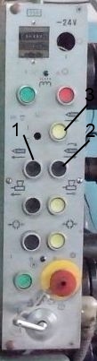

А какие магниты загораются при нажатиях на впрыск(1), загрузку(2) и декомпрессию(3), Вы конечно не записали?
Бегемот
Сообщения: 2815
#19 Сообщение Бегемот » 26 янв 2014, 13:02
Впрыск -насос(ы) + УА6
Загрузка -насос(ы) + УА5
Декомпрессия -насос УА9 + УА12+УА11
По крайней мере не мешает глянуть не заклинен ли пилот УА5-6 и целостность пружины встраиваемого клапана РК5(впрыск).

Бегемот писал(а): А какие магниты загораются при нажатиях на впрыск(1), загрузку(2) и декомпрессию(3), Вы конечно не записали?
запомнил :)
впрыск - выходы 6,8,9;
загрузка - выходы 7,8,9
декомпрессию - не запомнил
Бегемот
Сообщения: 2815
#21 Сообщение Бегемот » 26 янв 2014, 13:14
AVit писал(а): загрузка - выходы 7,8,9
Косяк, УА7-давление впрыска, без него- пониженное давление впрыска.
То есть впрыск-6, 7, (9,8,13)*
Выдержка под давлением 6, 7, 9
Пониженное давление-6, 9

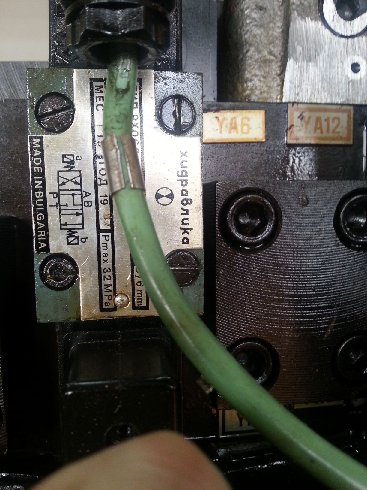

Посмотрел по циклограмме, на впрыске должен еще срабатывать 6. На YA6 напряжения нет. Перепаял оптопару по 6-му выходу стало срабатывать на впрыске 6,7,8,9,13.
Но по прежнему никаких движений правой стороны кроме подвода и отвода тигеля нет.
Соленоиды все срабатывают.
Что еще можно посмотреть?

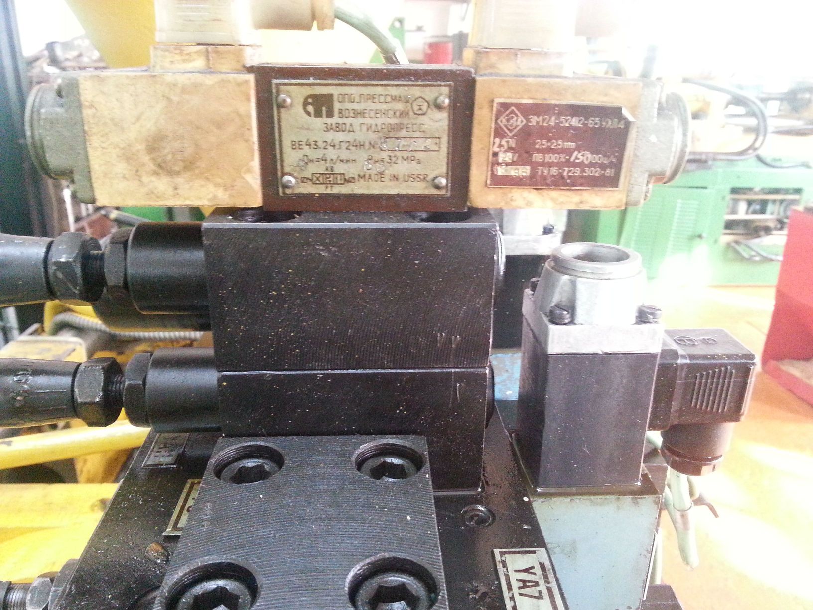

Еще такой момент, заметили что не совпадают элементы гидросхемы и то что нарисовано на самих клапанах, например YA7 и YA11 по значку на клапане установлены наоборот. YA5 и YA6 то же самое.
download/file.php?mode=view&id=6397
download/file.php?mode=view&id=6398
Сам гидроблок такой:
download/file.php?mode=view&id=6399
Так и должно быть? Вроде в этом блоке никто не лазил...

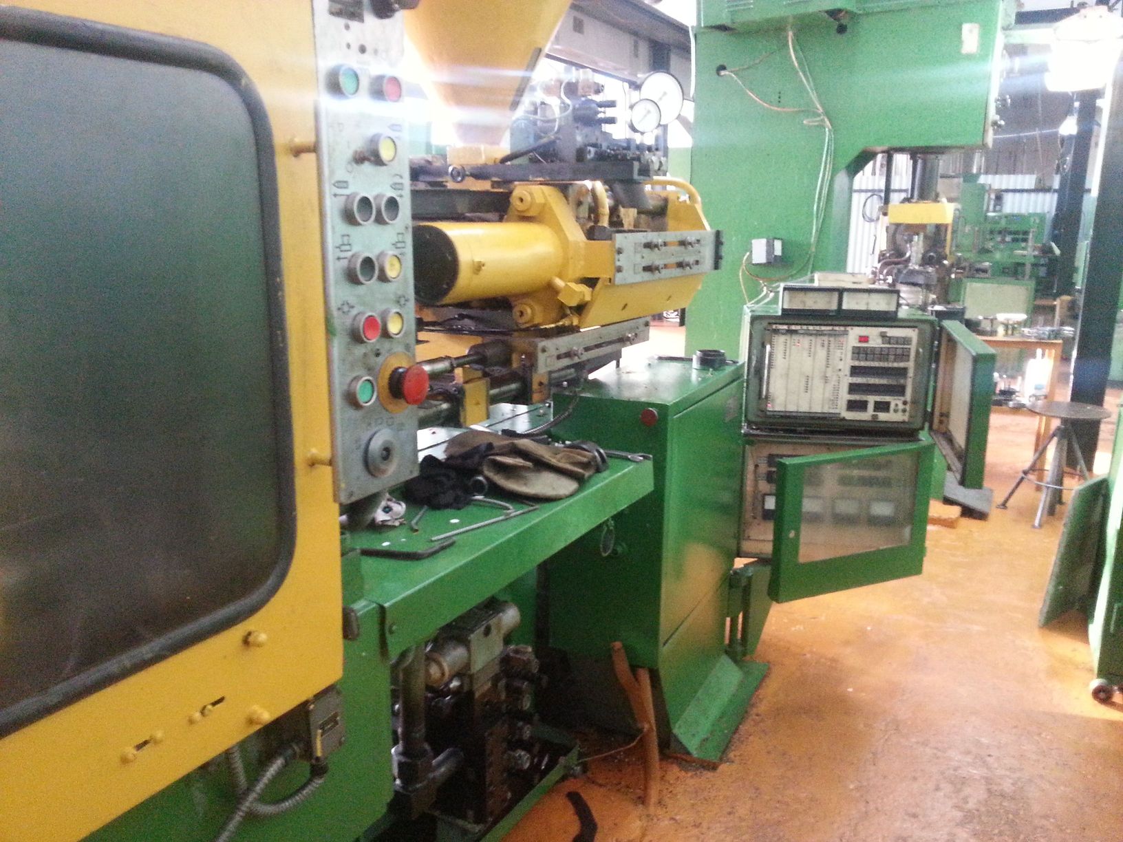

Ну и фото самого термопласта:
download/file.php?mode=view&id=6400

К сожалению такой машины под рукой уже нет, чтобы посмотреть, но если перевернуть распределитель РК5, то похоже всегда будет включен впрыск. Попробуйте перевернуть, чем чёрт не шутит)

Что то подзабыл, разве ДЕ- шки комплектовались болгарскими распределителями?

#28 Сообщение Alexbux1 » 06 фев 2014, 06:53
комплектовались , были варианты с одесскими и с болгарскими распределителями.

Давно не писал, так как не было результатов. Электронику мне отладить удалось еще в феврале (заменил еще несколько оптопар на выходах), остальное делали гидравлики и у них это дело застопорилось...
В итоге оказалось что кто то и когда то уже лазил в распределитель правой части, клапана стояли не родные и не те, золотники тоже были попутаны.
В общем, аппарат запущен, всем спасибо. Особая благодарность Бегемоту!
