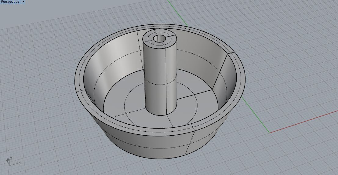

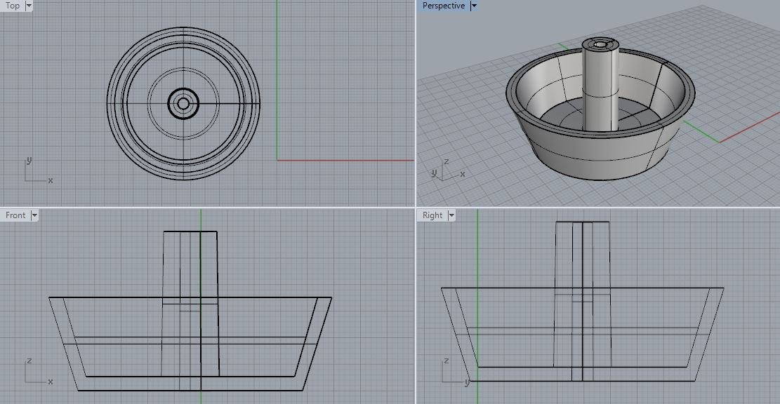

добрый день.надо сделать вот такую пластиковую делать.
Это просто пример.будет чуть сложнее,но смысл тот-же.
нижний радиус примерно 11см (не диаметр, не перепутал :) )
материал-не принципиально какой-обычный матовый непрозрачный пластик,естетично выглядящий.
для начала будет заказ на 100 деталей. лить я так понимаю в силикон.
все,что я написал технически реально? и для ознакомления-примерно сколько будет стоить не силиконовая,а пресс-форма из нержавейки?
PS я совсем дилетант, написал суть затеи,формулировка может быть не правильная.

Вот именно такую можно сделать весьма за недорого, нужна окончательная модель и соображения по условиям ее эксплуатации, тогда можно будет сделать максимально технологичную, а значит, дешевую конструкцию.
Форма из нержавейки тут нужна на литье только если из ПВХ или другого агрессивного пластика лить думаете. На остальные берется сталь поудобнее. А с вашими тиражами, так и тем более. Шлите модель, я в личку скинул почту, потом тут отпишусь с разблюдовкой по ценам/срокам.

Эта деталь и уж тем более при заявленном количестве - классический вариант детали для RIM-технологиии.

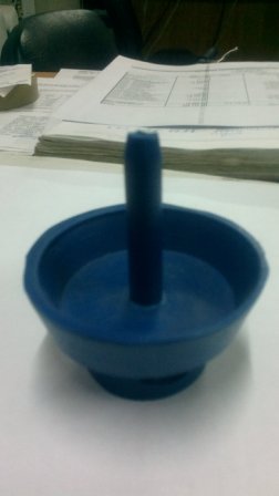

Мы вот делаем такие, только размер меньше раза в четыре.
Чтобы сказать примерно, нужны точные размеры, материал, назначение либо физ мех свойства.

Материалы намного дороже (разика так в четыре), но оснастка дешевле раз в десять.
