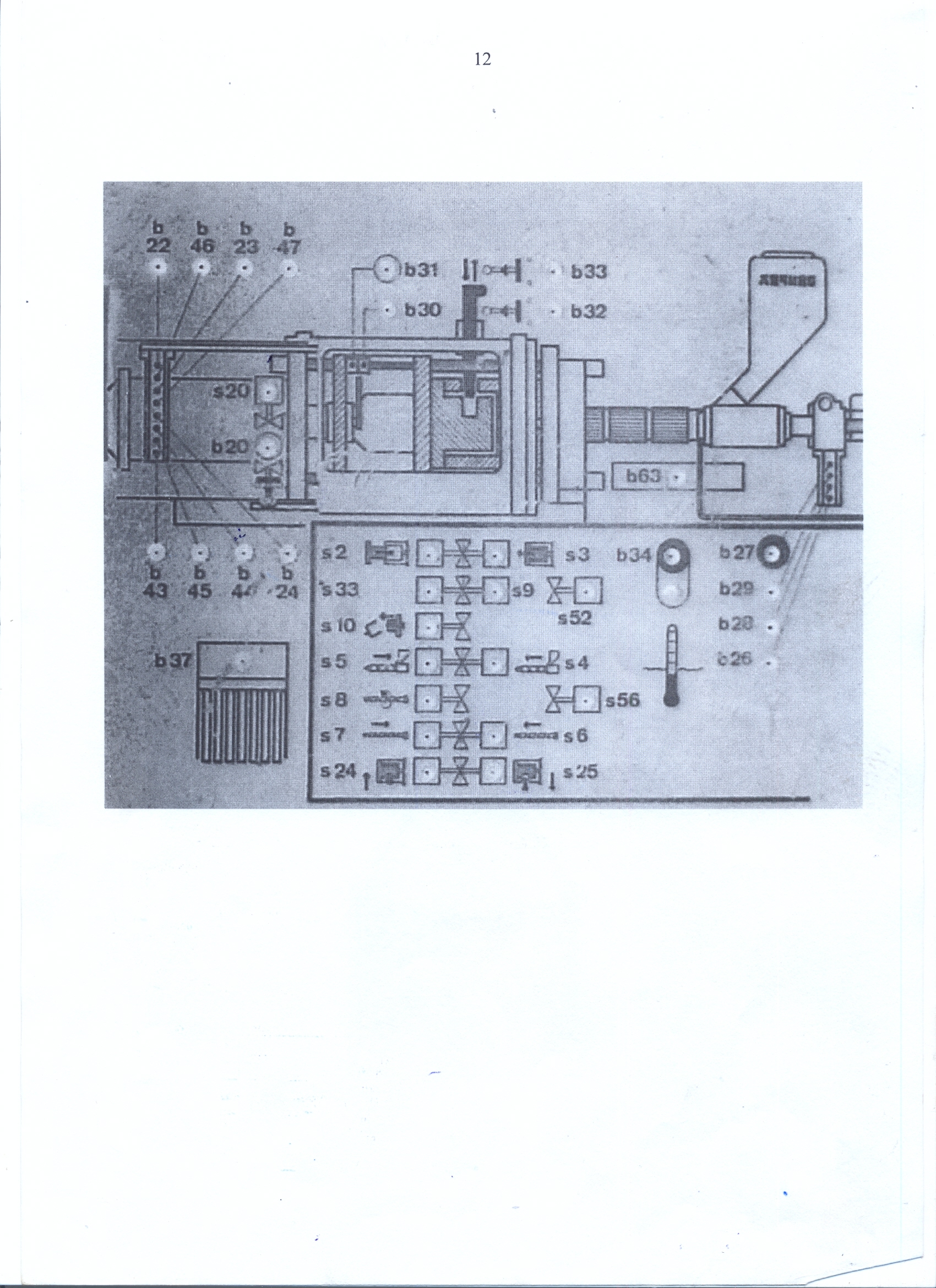

s 74 включается от конечника на гитаре смыкания, там же есть конечники включения дожимного цилиндра. выложите пожалуйста фото гитары смыкания, что бы увидеть обозначение конечников и их расположение.
- Сообщения: 1586
- Город: Екатеринбург
- Откуда: Yevlax
- Благодарил (а): 415 раз
- Поблагодарили: 386 раз
Re: Старенький ARBURG ALLROUNDER 270. Вопрос по гидросхеме.
s52 и s9 работают одновременно на сжатие формы. s56 и s33 работают на отрыв формы за счет разности площадей большого поршня и чтобы скорость разрыва формы не была слишком большая стоит дроссель. Я так думаю.

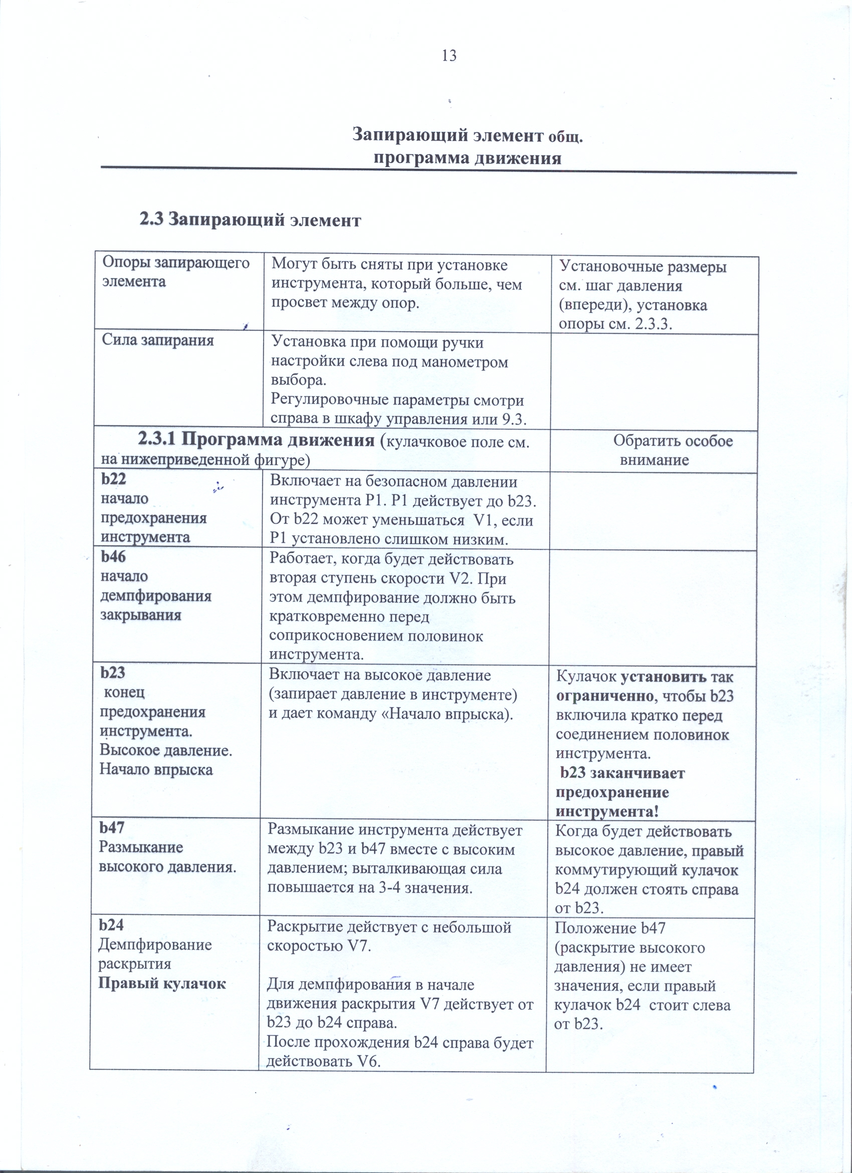

Описание цикла. Но в этом описании ни слова какие магниты на каких этапах включаются.
Посмотрите внимательно. на этот рисунок и табличку под ним.

Что касается S52 и S9 из расположения можно сделать вывод что должны работать вместе. А вот S56 почему то поставили возле загрузки. Почему так ?Мулланур писал(а):Я конечно насчет s56 заблуждался, а в остальном все правда. Не бойтесь машину и она у Вас будет работать. Та инфа которая у вас есть не хватает только схемы расположения гидроаппаратуры и немножко опыта в установки конечников и можно работать.
Почему на панели не расположили S74 и S54, S55 ? Судя по всему S54 и S55 - опция.

Помню просили выложить фотографии. Сегодня прислали несколько штук.Мулланур писал(а):А что есть еще вопросы? Не весь узел смыкания виден. и можно гитару настроек смыкания по ближе с условными обозначениями с фотографировать.
Переход на начало подвода сопла (или впрыск) осуществляется по датчику b23. Какого либо дополнительного реле давления цилиндра дожима нет ?
И в описании не удалось найти датчик подвода сопла. На командоаппарате сопла есть датчик заднего положения сопла. На гидросхеме не показано наличие реле давления (его может и не быть). Каким образом осуществляется подвод посла, по времени ?

Что бы голова не опухла и спокойно можно было разобрать по "косточкам" предлагаю разбить на несколько частей: узел смыкания, узел впрыска и опции.
s- магниты; b- датчики.
s3- быстрое смыкание от b44 и до начала впрыска.
s2- быстрое размыкание от b23 до b44;
s74- предохранение инструмента от b22 до b23, от b23 до b24 и от b24 до b44.
s9 и s52- дожим от b46 и b23;
s33 и s52- отрыв от b23 до b47;
s10- выталкивание начало от b44 или есть необходимость во время размыкания то от b43, если нет необходимости то b43 лучше не использовать.
b31- исходное положение выталкивателя;
b30- ход выталкивателя;
b45- выключение магнитов размыкания, а включает дальше b32;
s24- ввод стержня, керна (опция) от повторного срабатывания b31 и от b32-стержень выведен, керно и до b33- стержень введен, керно;
s25- вывод стержня, керно(опция) от b45 и b33 до b32;
s56- нагрев масла или подача на Поворачивающий цилиндр (опция);
s54 и s55 управление поворачивающимся цилиндром.???
Мне кажется так, но может есть и помарки.
