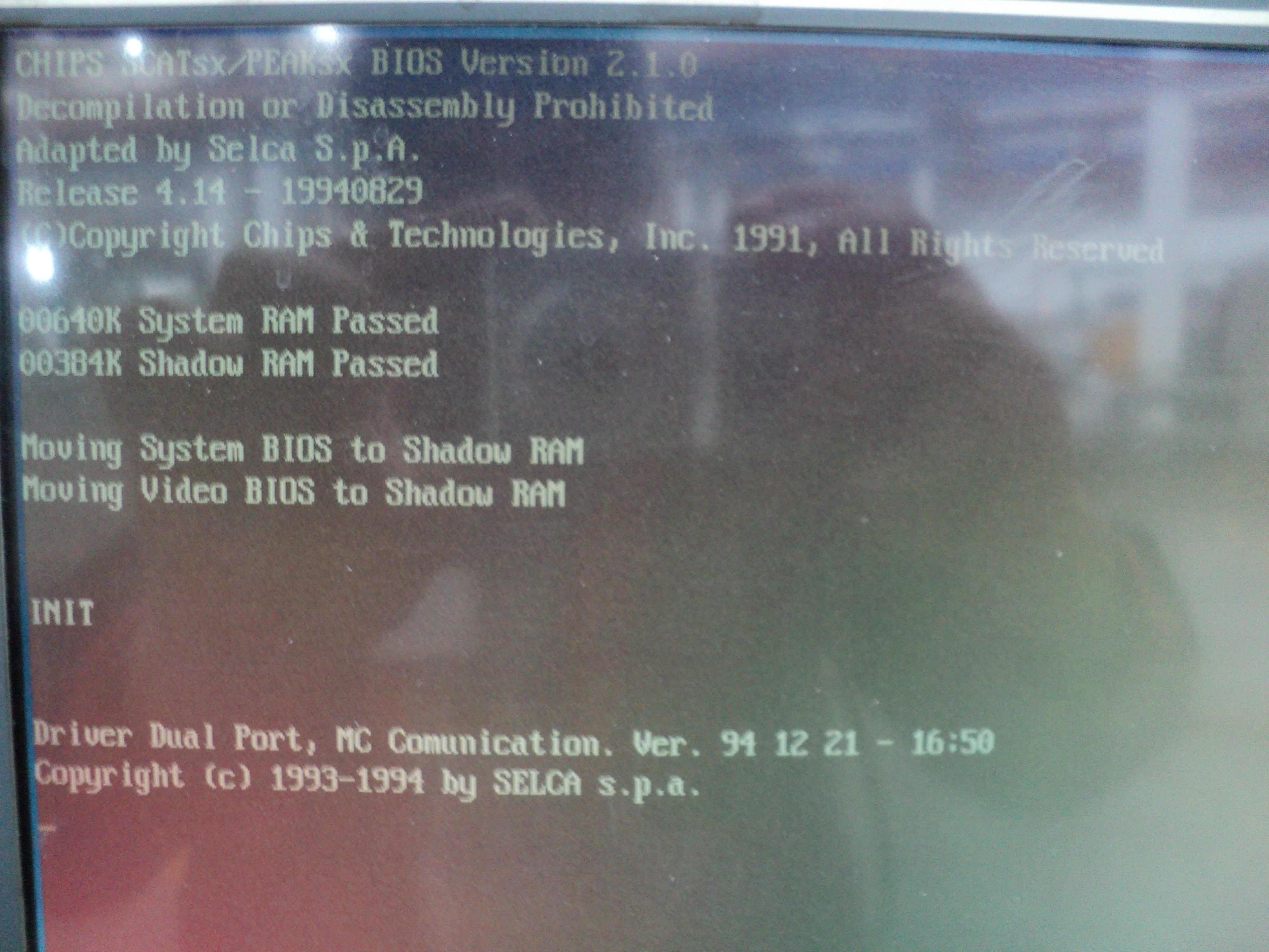

После отключения не загружается программа ТПА. Пишет System CMOS checksum bad - Run SETUP. Bad or missing command interpreter. И все- ни на что не реагирует.

Не к чему подключать. При запуске(где-то здесь увидел) нажал shift+ стрелка вверх получил

включите машину, и держите нажатой клавишу SHIFT, (с первого раза может не получится, пробуйте несколько раз), на экране должно появиться F1, F2, F3, F4. Ваш выбор F4, (только не нажимайте F3, иначе потребуются дискеты с прогрммой, которых скорей всего у Вас нет, ввиду пожилого возраста станка). После F4, машина предложит нажать ,букву Y для очитстки RAM. Если повезёт всё загрузится, но текущая программа формы обнулится. Забьёте вручную все параметры. Если не повезёт скорей всего потребуются дискеты с ПО, в этом случае звоните в представительство.

Спасибо, программа запустилась.
