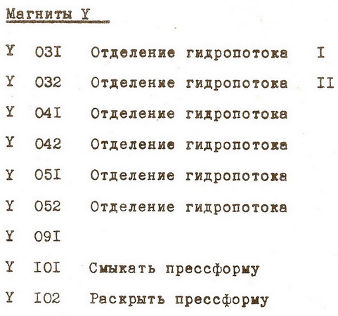

Пожалуйте, нашёл кое-что.
Циклограмма Ручное.pdf
(171.94 КБ) 334 скачивания
Циклограмма Автомат.pdf
(180.28 КБ) 257 скачиваний

Спасибо ещё раз за циклограмму! Пытаюсь разобраться с таймингами и возникло несколько вопросов.
1. Есть задержки включения магнитов, но в мануалах нет их значений, не подскажете ли, кто знает?
2. D317 - что это за таймер? Его значение тоже нигде не указано.
ПС
А нет ли случайно второй части циклограммы "Автомат" и "Наладка"?

#26 Сообщение Чиж » 05 фев 2015, 15:51
Первое, если, увеличив мои ссылки, посмотрите внимательней, то увидите, что представленные циклограммы состоят из двух частей и отображают работу тпа в этих режимах полностью. В циклограммах представлены кроме програмируемых таймеров (управленние которыми выведено на ПУ) и непрограмируемые (время которых составляет доли сек). Это, видимо сделано для обеспечения чёткого срабатывания эл/маг клапанов. А про СТОПОР ПРЕССФОРМЫ надо в техпаспорте посмотреть, по памяти ответить затрудняюсь. Может это тоже непрограмируемый.
