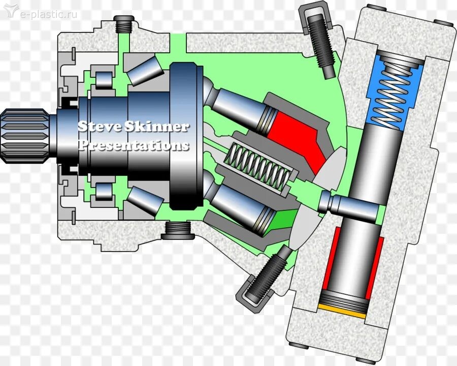

ЗЮМ писал(а): 25 янв 2026, 13:56 Реакция Багаева из Китая на обучающие ролики :hi_hi_hi: "Опять нагадил бесполезной информацией. Странный человек конечно этот дядя Слава. Не понимает простых вещей. Не нужна эта херня тут никому. Кому надо, тот сам мгновенно всё это найдёт в поиске." ( Багаев О)
Найти то найдет и возможно то что надо. А как быть с пониманием принципа работы насоса и движухи механизмов внутри насоса. Ведь понимая принцип и последовательность с зависимостью механизмов друг от друга, можно не разбирая насоса вычислить что же там не так. Почему не работает или работает не нормально. Можно конечно снять отправить специальным людям на диагностику и ремонт. Отправляли и не раз, сам качающий узел в норме его легко проверить и без управления. Но это пол дела. Как быть с управлением имитирующим установки задания по давлению и расходу с монитора ТПА. Я уже говорил нужен спец блок управления по электронике. Ниже опубликую картинки разных насосов с одинаковым принципом качающего узла. Но с разным управлением. Выше Woolfy об этом упоминал. Мои оппоненты Багаев и Андрей из команды Енота Промтехнологии Рязань наотрез не хотят включать абстрактное мышление, вникать в схему, по которой в принципе все понятно. Кто имеет опыт ремонта и обслуживания разных насосов все это понимает. Не имея опыта люди хотят что бы им рассказали в двух словах как это работает, что бы через несколько часов половину инфы забыть. И что делать??? Все просто, учить Букварь Андрей. Информации полно: Учебники, руководства аналогов, видеоролики, принцип работы регулятора расхода также там применен. Пропорциональные клапана с характеристиками в открытом доступе на русском с обозначением всех отверстий и параметров. Это просто словами объяснить не прокатит, много времени потребуется. А в ответ. Ты сам такой ни чего не понимаешь. Да, до конца я и сам не понимаю некоторых моментов. Но если плотно вникать этих моментов становится сильно меньше. Пока я не услышал от них ничего о том что у них в голове по этому поводу. Почему? Думаю по тому что для понимания что происходит с насосом нужна информация: Показания манометров, установленные параметры на мониторе, показания амперметров, и реальные движения потребителей ( гидромотора или цилиндров) В Итоге: Я пришел оседлать коня, но не знаю с какой стороны к нему подойти. А ты левша или правша? Правша. Тогда надо подумать...
i (22).jpeg (37.24 КБ) 8246 просмотров

#36 Сообщение AlexsandrN » 26 янв 2026, 11:49
ЗЮМ писал(а): 24 янв 2026, 20:09 .....
Также есть точки для замера перепада давления на дросселе скорости 3+3х.
Там внутри один жиклёр, если засорится насос уйдет в ноль и скорость исчезнет и давление.
По тексту имеется упоминание о дросселе.
Хотелось бы уточнить о нём. Имеется ввиду часть гидросхемы, обведенная красным?
Получается, что дроссель не регулируемый? Он выполнен коструктивно без регулировочных элементов, как есть?
IMG_20260122_202304_351 (2) — копия.jpg (86.99 КБ) 8233 просмотра

#39 Сообщение AlexsandrN » 26 янв 2026, 13:44
У меня еще вопрос. Как бы уточняющий.
На рисунке насоса есть два регулировоных винта: давление и расход. Правильно ли предполагается, что давление регулируется клапаном 2 (и на схеме и на рисунке насоса).
Не совсем понятно про расход. На рисунке насоса показан винт регулировки расхода. А на схеме есго нет. Но скорее всего он на плужере под номером 5.

#41 Сообщение ЗЮМ » 26 янв 2026, 14:53
Регулировочные винты есть на простых насосах с ограниченным функционалом. Это с управлением 01. Всего видов управления их 8 или 9. Наша схема управление 04. Насос состоит по корпусу из двух половин. Передняя со стороны вала и задняя. Задняя на всех насосах почти одинаковая за исключение входного и выходного порта. А вот передняя часть по начинке и управлению разная. В описании к управлению сказано кратко возможности насосов и их графики динамики. На нашем болтов нет. А производительность расход установлен стационарно по максимуму. Упор который ограничивает наклон шайбы в сторону мах без регулировки постоянен. Настроен например на 56.2 см куб на оборот. Ну а минимум ноль то же сидит на ограничителе упоре. Настроен на например литра три -пять в минуту.Условно называется нулевой подачей.

ЗЮМ писал(а): 26 янв 2026, 14:53 .... Наша схема управление 04. Насос состоит по корпусу из двух половин. Передняя со стороны вала и задняя. Задняя на всех насосах почти одинаковая за исключение входного и выходного порта. А вот передняя часть по начинке и управлению разная. В описании к управлению сказано кратко возможности насосов и их графики динамики. На нашем болтов нет....
Сначала давление.
Если исходить из схемы управления насосом 04, то должен быть регулировочный винт давления. Клапан 2 же ведь показан с регулировкой. А если нет регулировки, то это уже другая схема управления. И тогда разногласие между шильдиком и фактом.
У меня получается следующая схема по давлению:
- на клапане 2 механически (то есть вращением регулировочного винта) устанавливается максимальное давление насоса, при ПНР оборудования. Исходя из примененного оборудования, техпроцесса, и прочих условий. Это то давление, которое не будет превышено в случае неверно заданного параметра с монитора, ошибке в работе управления (типа аварийного клапана);
- клапан 1 управляется с монитора, по цепи i1. Ток i1 зависит от задания давления на мониторе. Ну или иных каких то зависимостей - это уже надо смотреть конкретно. Но тем не менее - давление Р3 зависит от i1 и не может превысить давление, на которое настроен клапан 2.
Верны рассуждения?
IMG_20260122_202304_351 (1) - Давление Р3.jpg (32.09 КБ) 8126 просмотров

Ну, не к чему придраться. :co_ol:
Сообщения: 5750
Re: "Педагогическая поэма" автор Багаев Олег КНР
#45 Сообщение ЗЮМ » 26 янв 2026, 21:22
Все верно. Согласен, тут нужно видеть насос рядом, на счёт аварийной настройки
Сообщения: 5750
#46 Сообщение ЗЮМ » 26 янв 2026, 21:44
Исполнение клапана бывает комбинированное с ручной настройкой.
Сообщения: 5750
#47 Сообщение ЗЮМ » 26 янв 2026, 21:50
Вот тут. Только сам увидел. Две иглы, два седла, две пружины. Разногласие вроде удалось устранить. Между шильдиком и управлением.
