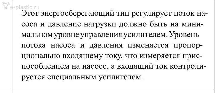

Пронумеруем комплектующие насоса.Далее будет описание как я его понимаю.
1). Предохранительный пропорциональный клапан прямого действия.
2). Аварийный предохранительный клапан настроен на максимально разрешённое давление.
3). 3-х Основной пропорциональный регулятор скорости расхода масла.
4). Зх вспомогательный компенсатор регулятора скорости, следит за перепадом давления на входе в З и на выходе из 3. Тем самым держит стабильный поток независимо от скачков нагрузки.
5) 4 Пилот при чрезмерном росте давления снижает производительность насоса путем переключения влево и воздействия на плунжер управления наклоном шайбы.
3х так же участвует в изменении подачи насоса то есть в изменении наклона шайбы.
Четвертый подчиняется давлению 1-го.
Зх подчиняется давлению системы на входе в 3-шку и давлению на выходе из 3-шки.
И чутко следит за перепадом давления на входе и выходе в пределах 12-14 атмосфер влияя на наклон шайбы насоса.
Если перепада не будет, регулятор скорости работать не будет.
1 и 3 подчиняются сигналам по току. Поток масла ни куда не переливается в больших объемах.
В штрих линиях циркулирует слабый поток управления не более 4-9 литров в минуту. Точка 6 и 7 контрольные для диагностики подключаемыми тестовыми манометрами. Также есть точки для замера перепада давления на дросселе скорости 3+3х.
В первую очередь гидравлики измеряют. Этот перепад Constanta.
Перепад на дросселе например на входе 100 на выходе всегда будет 112-114. Аксиома.
Так что по легче там крутить. Иначе без стенда не настроить и ни чего не понять.
А к стенду ещё усилитель управления сигналами надо городить. Не у всех эти возможности есть.
Насос при скоростных циклах как сумасшедший играет своей шайбой по мере надобности.

И последнее. Я не знаю такой инструкции, прочитав которую можно было бы починить насос на коленке не понимая даже символов обозначения гидравлической схемы. И не вникая в принцип управления , которых на этих насосах целых 8 или 9 типов. Но опубликовал я это все для сведения что Багаев жив здоров 17 лет в Китае. Ну и насос ему растолкуйте а я передам. И тогда он снимет с меня тяжёлую кару невежды. А если нет. Сниму ботинок и по морде.

То есть 1 и 3 токовое регулирование? И это не переключающие клапана, а пропорциональные регуляторы? От чего зависит положение (значение тока управления)?

Да токовое. Управление с монитора. С монитора сигналы все идут и меняются. Видно по амперметрам в шкафу. С их слов. Ток 0-900 мАAlexsandrN писал(а): 24 янв 2026, 20:32То есть 1 и 3 токовое регулирование? И это не переключающие клапана, а пропорциональные регуляторы? От чего зависит положение (значение тока управления)?

Но ведь задается же не ток в прямом виде на мониторе? А какой то параметр. Который преобразуется в ток. И прям амперметры стоят на цепях управления? А зачем?ЗЮМ писал(а): 24 янв 2026, 20:35Да токовое. Управление с монитора. С монитора сигналы все идут и меняются. Видно по амперметрам в шкафу. С их слов. Ток 0-900 мАAlexsandrN писал(а): 24 янв 2026, 20:32

Так и есть а как ещё. Амперметры в шкафу показывают ток на клапане расхода и давления. Параметры в % может в барах. Не знаю что там Кеба или ещё что. Амперметры для контроля и диагностики.

Перепад на дросселе например на входе 100 на выходе всегда будет 112-114. Аксиома. В этом предложении ошибка. Наоборот: На входе 112 на выходе 100 бар. Перепад сохраняется при любых условиях работы. И следит за этим золотник 3х переключаясь то влево то вправо. При этом наклон шайбы на переключение 3х реагирует изменением наклона шайбы- траверсы. Например: зависло сырье в бункере насос скидывает поток, возросла нагрузка на шнек насос прибавляет напор тем самым держит обороты шнека постоянными не зависимо от меняющейся нагрузке на шнек. И это за счёт золотника 3х.
- Эксперт Гидравлик
- Сообщения: 5750
- Благодарил (а): 620 раз
- Поблагодарили: 842 раза
Re: "Педагогическая поэма" автор Багаев Олег КНР
Естественно с изменением потока меняется и давление в системе, но перепад на регуляторе потока остаётся стабильным.
Для проверки насос обвешивают манометрами в нужных точках.
И например если нет перепада, специалист уже знает что делать.
И в этом случае поток и давление будет гулять. И обороты тоже. Получится задница.

Поправочка. Есть такие понятия, как "Стандартизация" и "Унификация". То есть аналоговые управляющие межблочные сигналы давно стандартизованы.Применительно к нашим пропорциональным регуляторам в ТПА (хоть в насосе, хоть отдельно) это будет сигнал постоянного тока в диапазоне от 0 до 1,0 Ампера (1000 мА). Из практики я понял, что китайцы не всегда точно укладываются в этот диапазон. Пусть это останется на их совести.
Управляющий ток может быть не только "чисто" постоянным, но и аппроксимированным из дискретного сигнала ШИМ (Широтно - Импульсно - Модулированного).
Для справки: сегодня также распространены унифицированные сигналы 0-10 Вольт, 0 - +/-10 Вольт, 0 - 20 миллиАмпера, 4 - 20 миллиАмпера.

Да, я не знаю принципа работы этого насоса. О том, что знаю его - не писал ни разу.ЗЮМ писал(а): 24 янв 2026, 23:21 Александр, ты прямо говори, принципа работы насоса не знаю и дело с концом. К чему эти гадания.
Задаваемые вопросы - это уточнения для того, что бы понять, как это работает. Это не гадания. Или вопросы задавать нельзя?
На данный момент, к примеру не понятен такой вопрос: насос один, а управляющих сигнала - 2. И какой в приоритете? И что регулирует каждый сигнал? Если исходить из графика расход / давление, то расход может изменяться в широких пределах, а давление совсем немного (ну почти прямая линия с отрицательным наклоном).
Похожая система по поводу отсечки и стабилизации потока.
