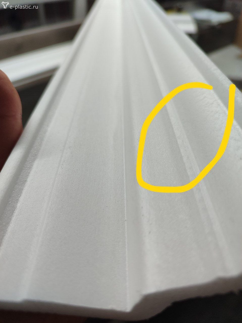

Re: Экструзия багетов и плинтусов из полистирола.
Здравствуйте
Ребята, у кого был опыт по износу шнековой пары именно при производстве багетов из полистирола.
Если был, то опишите симптомы ... чтобы точно диагостировать, все это износ шнековой пары.
Здравствуйте
Прочитал всю рубрику "износ шнековой пары", где уважаемые форумчане обсуждали падение давления перед насосом расплава.
У нас экструдер работает круглосуточно, без остановки уже более 3,5 года.
Данный момент начались какие то непонятные симптомы... работаает,работает и вдруг расплава нет, не выходит из фильеры. Расплав прилипает к шнеку,твердеет и ... ребята чистят, снова запускают, он начинает работать. И снова повторяется.
Подумал, как говорится счастливые люди счастливы одинаково, а с ума сходят по одиночке. Когда экструдер работает кажется все одинаково, а когда ломается симптомы разные. Поэтому спросил опыт именно у полистирольщиков.
Здравствуйте.
Запускают на высоких температурах, расплав выходит. Потом задают исходную температуру, все нормально выходит, у изделия вес, внешний вид и геометрия отличная. Так стоит смену или две смены и расплав из фильеры уменшается, увеличение оборотов шнека не помогает. Сначала это случалось изредка, один раз в месяц тогда не придавали значения, даже операторы об этом не говорили. Чистили запускали и все шло.
Потом эти случаи участились. Раз в два,три дня. Тогда тоже чтстили и дальше работали.
Сейчас уже случается раз в смену, иногда два раза в смену. Уже проблема. Экструдер в исправном состояний, все нагреватели, датчики, двигатель, редуктор ... задача и регулировка температуры все работает. Сырье везде одинаковое. На остальных экструдерах такого нет.
На счет технического обслуживания. Да все делается согласно плана. Это я утрированно говорю больше трех с половиной лет работает круглосуточно. По сути это так, если не считать замены масел в редукторах, замены пускателей и.т.л
На счет PLC, Его у нас нет.У нас простые как сапог экструдеры. Омрон и частотники самые сложные детали. остальное все физические кнопки и крутилки.
Сейчас уже линия практический на исходных температурах работает час два и все, расплава нет. Шнековую пару заказали. Скоро должны уже прибыть.
Думаю, действительно износ шнековой пары.
Как только все исправим, все опишу.
Добрый день, столкнулся с такой проблемой на китайской линии, работаем с полистиролом 1161 ПТР 4-5, тальк китайский марку не помню, проблема с поверхностью плинтуса , на ощуп идёт гладкая но при просмотре под углом непонятные полосы
- Поблагодарили: 3246 раз
Попробуйте тальк в виде гранулированного концентрата.
