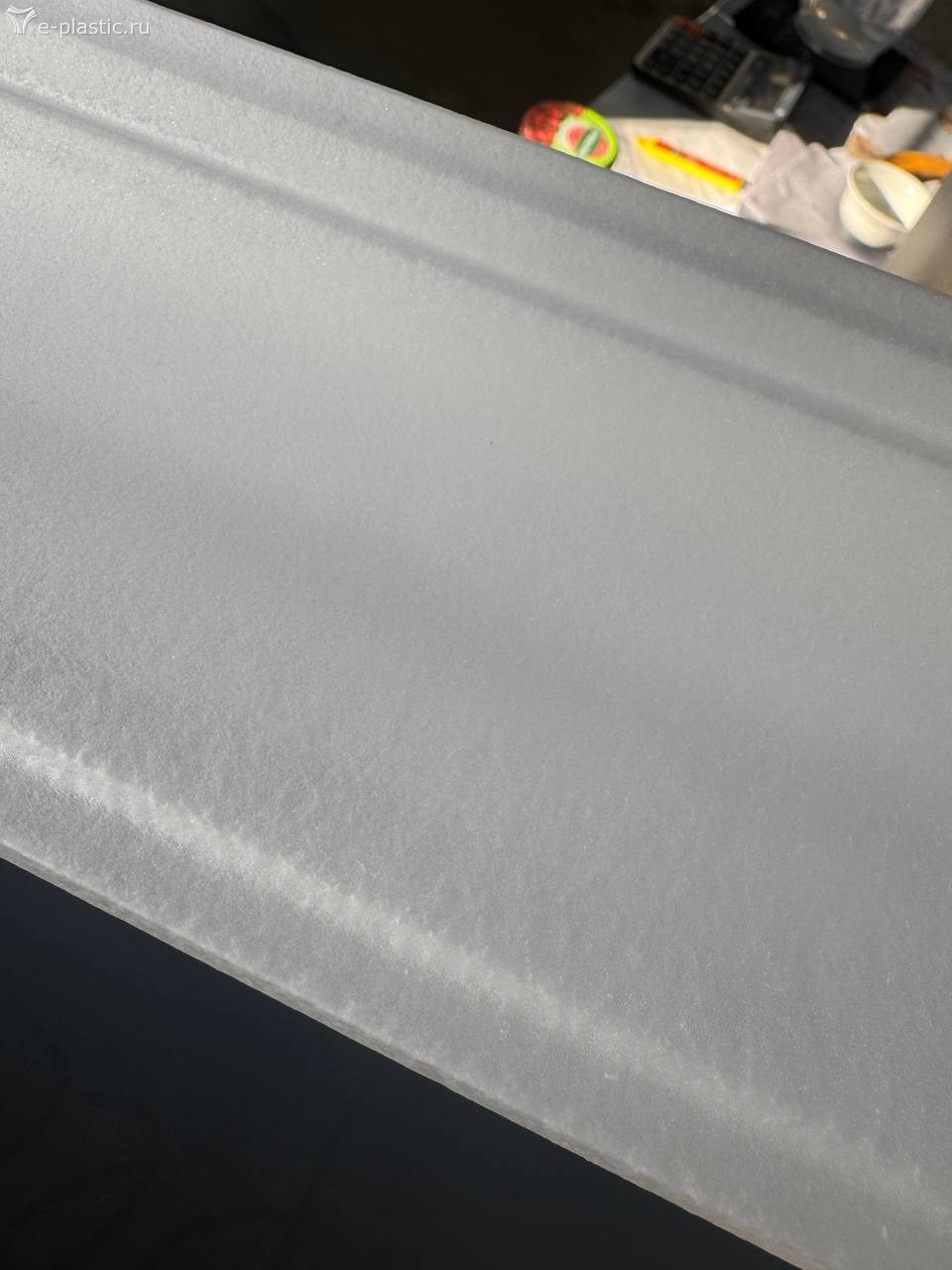

Re: Экструзия багетов и плинтусов из полистирола.
Макс, приветствую
Да, изделие молдинг стандартный длиною 2 м, шириной 40 мм, высотой 16 мм, весом около 250-260гр и он выходит у нас за 57 секунд.
Это же изделие произвести за 50 с, думаю выгода очевидна.
Но Вы не ответили на вопрос:ПОЛИСТИРОЛ писал(а): 05 авг 2024, 08:19 Да, изделие молдинг стандартный длиною 2 м, шириной 40 мм, высотой 16 мм, весом около 250-260гр и он выходит у нас за 57 секунд.
То есть что мешает самостоятельно уменьшать длительность цикла?
И еще: 57 секунд - это длительность изготовления стандартного молдинга длиной 2 м. И какая у Вас цикличность этой длительности? Сколько изготавливаете на час, к примеру? Или прям так и получается: 3600 / 57 = 63 шт.?
Здраваствуйте
Прямо так и получается, за час 63 шт ... стоит сутками.
Почему спрашиваю?
Операторы экструдероов, люди очень инертные. Говорят то се, в общем не хотят изменений. А я думаю, можно увеличить скорость и соответственно повлиять на себестоимость.
Подумал, может у кого то есть нормативная скорость выше нашей.

Добрый день, столкнулся с такой проблемой на китайской линии, работаем с полистиролом 1161 ПТР 4-5, тальк китайский марку не помню, проблема с поверхностью плинтуса , на ощуп идёт гладкая но при просмотре под углом непонятные полосы

Попробуйте тальк в виде гранулированного концентрата.
